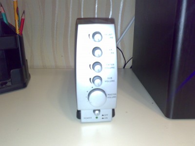

вот я имею такой усилок, купил у друга за 20 р, больше ни чего о нем не знаю и на нем ни чего не написанно, помогите плз, может у кого похожий? сколько у него мощность?? можно ли к нему присоединить автомобильные калонки, чтобы работали?

напряжение питания какое? должно быть написано на адаптере для питания от 220.. и еще глянь сколько он ампер(блок питания) и все ясно станет ;)

питается он от 10.5 v, больше ни чего на нем не написанно...

ну значит можно.правда 10,5 маловато с нашими 12++.но у меня работает пока.=)но усилок ваще не такой

я его присоединял к акуму, норм работает, комповские калонки тянет на раз, тока я тоже хз по скока ват они

без фильтров и стабилизаторов напряжения усилок быстро сгорит... я так перевел три штуки)

Это усилитель от компьютерной акустики 5.1
Мощность у него примерно 5 Ватт на канал (электрическая)
Его можно заставить работать и от скутера.
Только сразу два момента.
-- Колонки будут подключаться и работать от разных входов (всего 3 джека, какой подключишь - на те тюльпаны и будет звук )
-- Напряжение на скутере скачет от 11 до 15 вольт, отсюда необходим фильтр-стабилизатор по напряжению на базе КР142ЕН микросхем, 8А - 9 вольт 8Б -12 вольт
При условии питания от переменного тока - еще и диодный мост перед ним + При стабилизации микросхемы сильно греются - ставить ее надо на радиатор
стоит она 15.. 50р
возможно потребуется параллельная схема - ток у нее 1.5А (это 18 Ватт)

messire, если я куплю калонки автомобильные на 40 ватт , усилок просто не вытянет их?

скорее всего не вытянет
если не хочешь париться - посмотри готовые наборы в мастерките.
там есть усилители и 2х20 (достаточно для колонок на 40 Вт)
и 2 на 40 есть
и 1 на 75 ]:->
я себе приобрел усь 4 на 40 Ватт, играет громко.
Осталось приладить на скут
