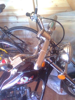

Давно поставил, никак сфоткать не получалось.
Вобщем проще некуда, колонки с компа. Выбирал компактные и играющие при этом. Изначально хотел взять с сабом, но не нашел таких, чтоб от блока питания работали, Если саб - то 220в в него приходит обычно. Выбрал свеновские, рублей 600-700 стоят. Играют честно, басов канечна нету, но герц со 100 че то появляется уже. Источник - телефон. на скорости их ветром задувает, но неспеша если, то вполне, все таки расположение выгодное). народ оборачивается издалека). Но основное - это когда пиво пьешь, или на пляже, тут даже не всегда всю громкость используешь, чтоб народу не мешать.
Жрут мало, дожди перенесли стойко (бумаги нету в них).
Вобчем кто любит на природе "посидеть" - рекомендую)

а запитал от акума?

да, напрямую от акума. у колонок свой выкл. и синий диод горит, выключить не забудешь. блок питания был на 9 вольт переменки. 14 вольт постоянки переварил нормально.

ясно спасибо :003
