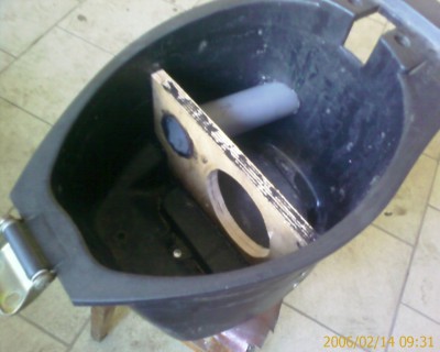

Ну нет фоток,снёс систему вместе с ними,одна осталась
Саб.jpg [ 27.65 KiB | Просмотров: 10043 ]
АКБ - 7 А/ч. Гена перемотан.
