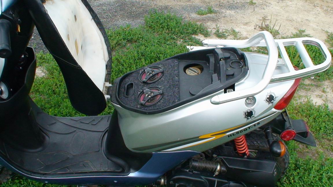

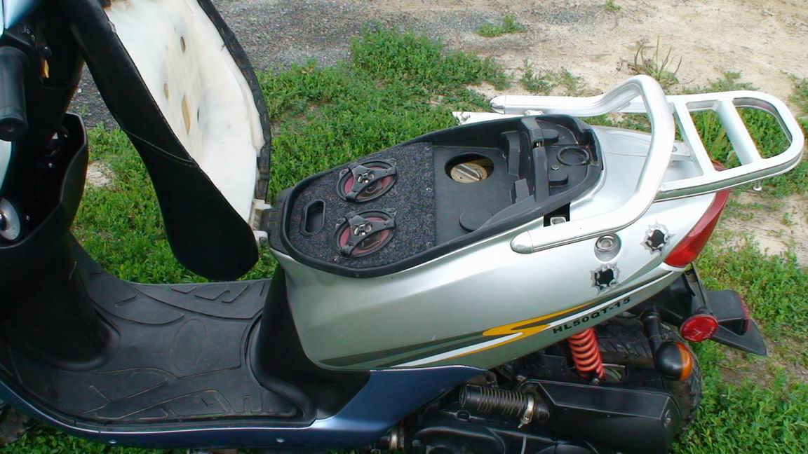

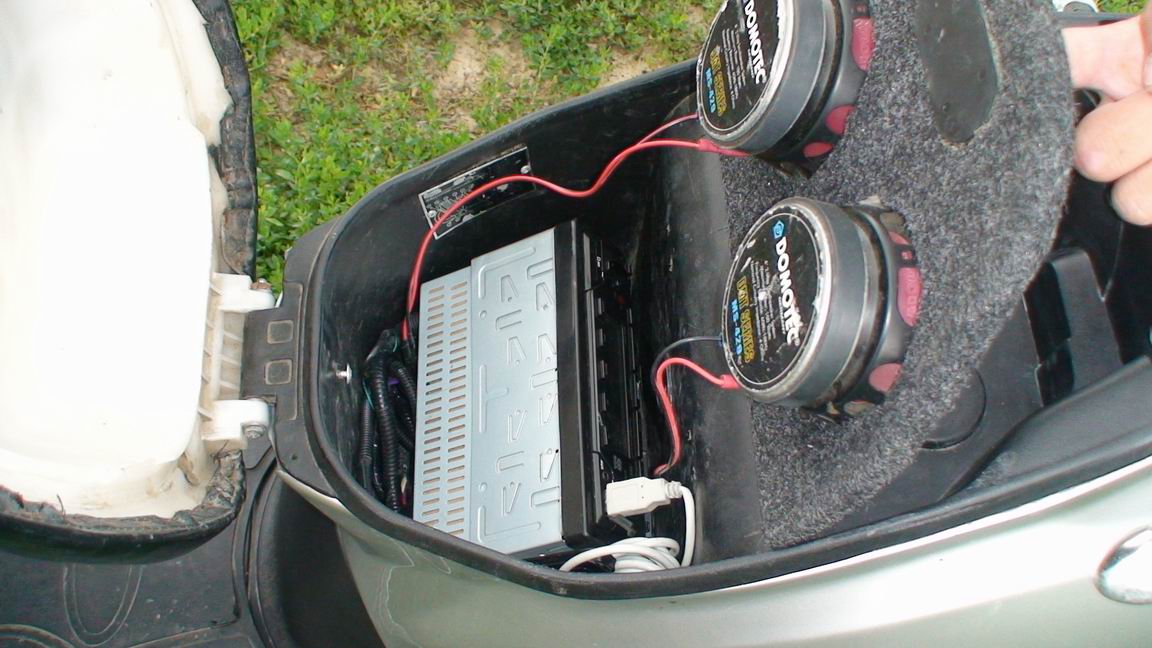

Г\у- ресивер Мистери (бездисковый ), фронт- динамики от компьютерных колонок, пищалки ИЖ, композитные подиумы, тыл- автомобильные, коаксиальные динамики 10см в акустической полке, в корпусе сиденья врезан фазоинвертор для повышения басовой отдачи, радиоантена Триада UFO под пластиком. От ресивера отделён ИК приёмник и выведен на корпус скутера для лучшего приёма сигнала от ИК пульта. Получилось довольно громко...

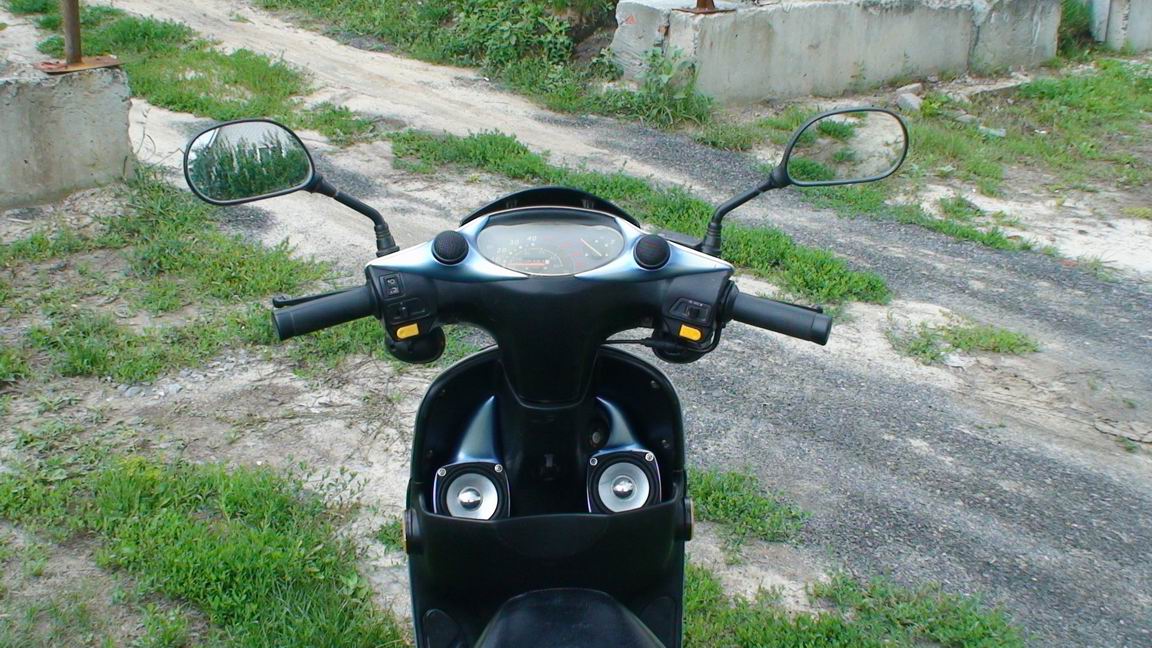

Вот это ништяк, что колонки в лицо смотрят!

Специально для этого делал максимально возможные подвороты на слушателя, на ходу по другому нельзя, ничего не слышно, ну или каша...
