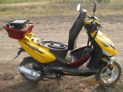

Поставил музыку на скут! Звучит просто супер! Громко, чётко! Думаю на скорости будет слышно!
Только одно но: при заведённом моторе в колонках если слышно ритмичный треск. В принципе, я понял, что надо поставить свечу с резистором, и пр... Но дело в том, что этот треск ОЧЕНЬ ПЛОХО слышно, и если делать чуть громче, чем выключенный звук, то не слышно вообще. Громкость музыки перекрывает. Можно ли ездить не усраная этот треск, а просто делая музыку погромче? Не повредит ли это колонкам/усилку?
Вот фото установленной музыки:
а у тебя карман не открывается на кочках от такого веса?с обратной стороны колонки не крепил дополнительно?
Замок держит
Незнаю какую ты музыку установил но что не было треска поставь конденсатор на 2000 мкф

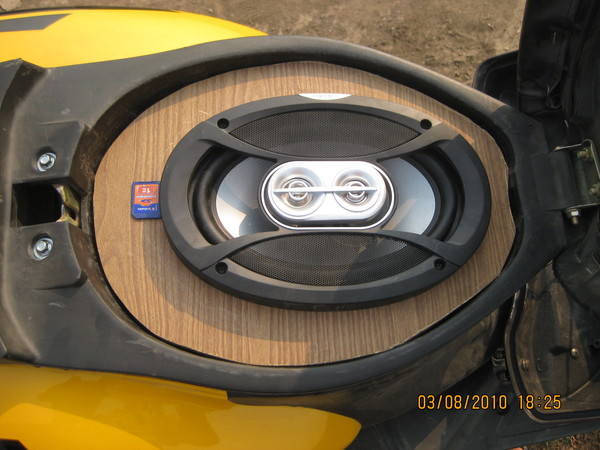

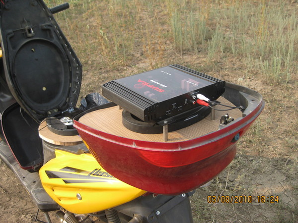

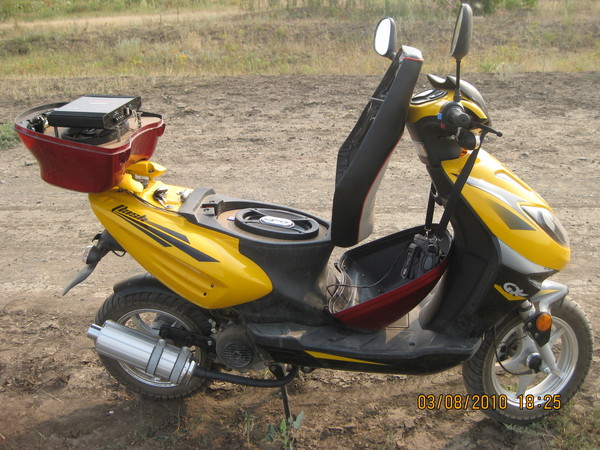

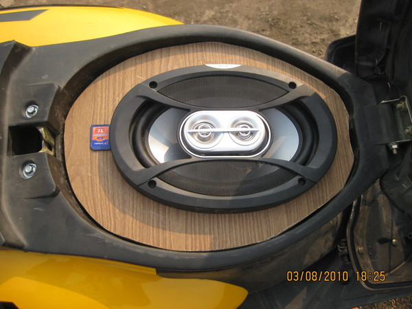

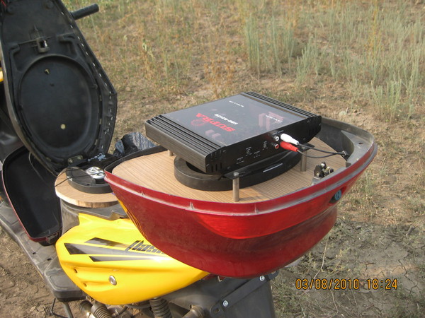

вот на суд ваш :)
Изображение 017.jpg [ 72.69 KiB | Просмотров: 9741 ]
Изображение 014.jpg [ 96.23 KiB | Просмотров: 9741 ]
Комментарий к файлу: Вот оцените вариант установки музыки.
Изображение 018.jpg [ 106.99 KiB | Просмотров: 9741 ]
 Заголовок сообщения: Re: Музыка на скут
СообщениеДобавлено: 03 Apr 2011, 20:46
Зарегистрирован: 28 Mar 2011, 09:51
Сообщений: 32
Скутер: flash GTXM50F
Стаж: 1год
+_AleX_+ вот бы мне такую акустику!

Зазор между панелью на которой крепится динамик и пластиком унитаза и кофра надо герметизировать,улучшится отдача НЧ.(мож мне на фото не видно?) И добавь пару ВЧ на руль (выкрутить их из колонок советовать не буду - жаль разбирать новьё) :)

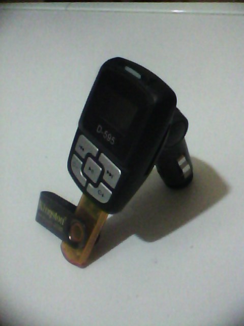

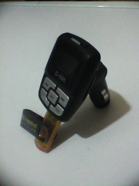

как подсоединить флешку к самодельному усилителю на схеме TDA 1557 и т.п.? Объясните пожалуйста и дайте схемку...
Все у кого скутер GX MOTO JETTA
Добавляйтесь в групуу
http://vkontakte.ru/club20392442
СообщениеДобавлено: 13 Май 2011, 20:32
Сообщений: 162
Откуда: Армавир
IMG.jpg [ 53.85 KiB | Просмотров: 9572 ]
Поищи вот такую приблуду,главное,что бы в ней был линейный выход.
Проще MP3 плейер подключить.
