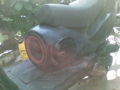

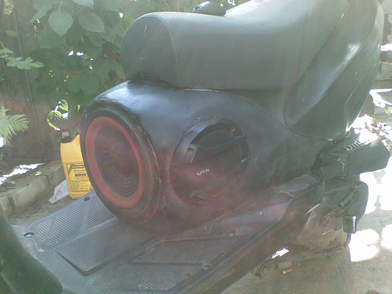

Сделай чё-то в этом роде

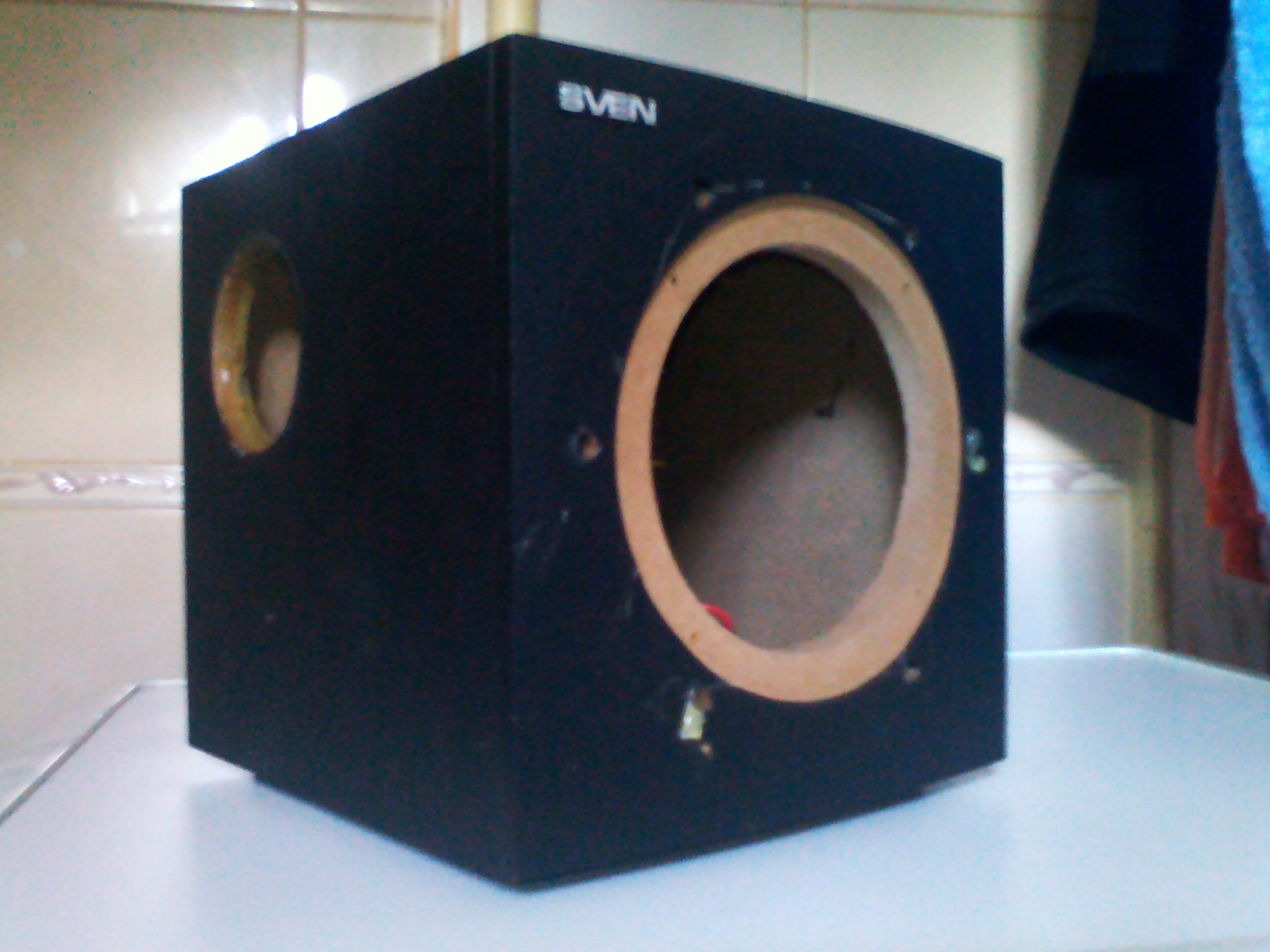

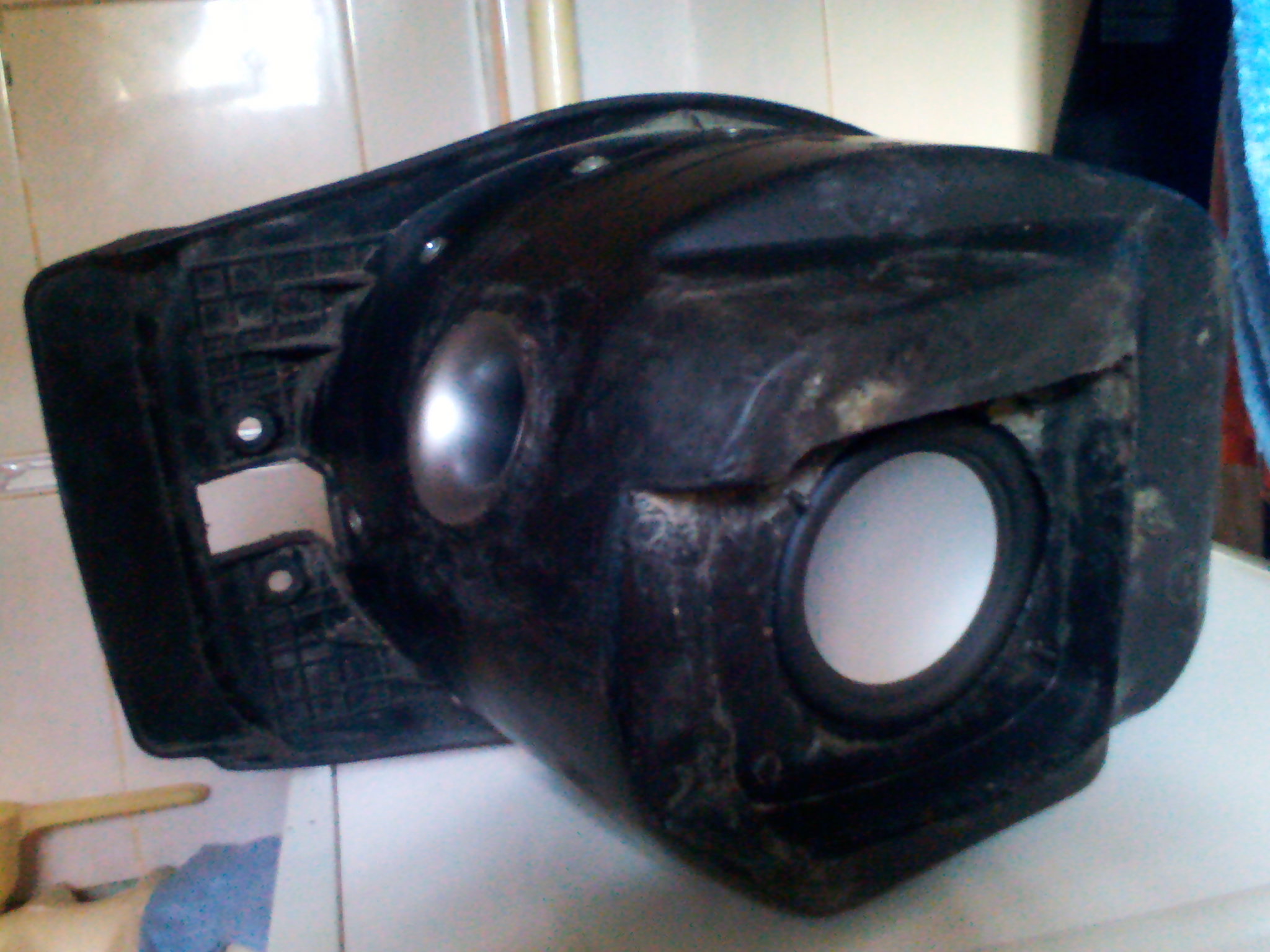

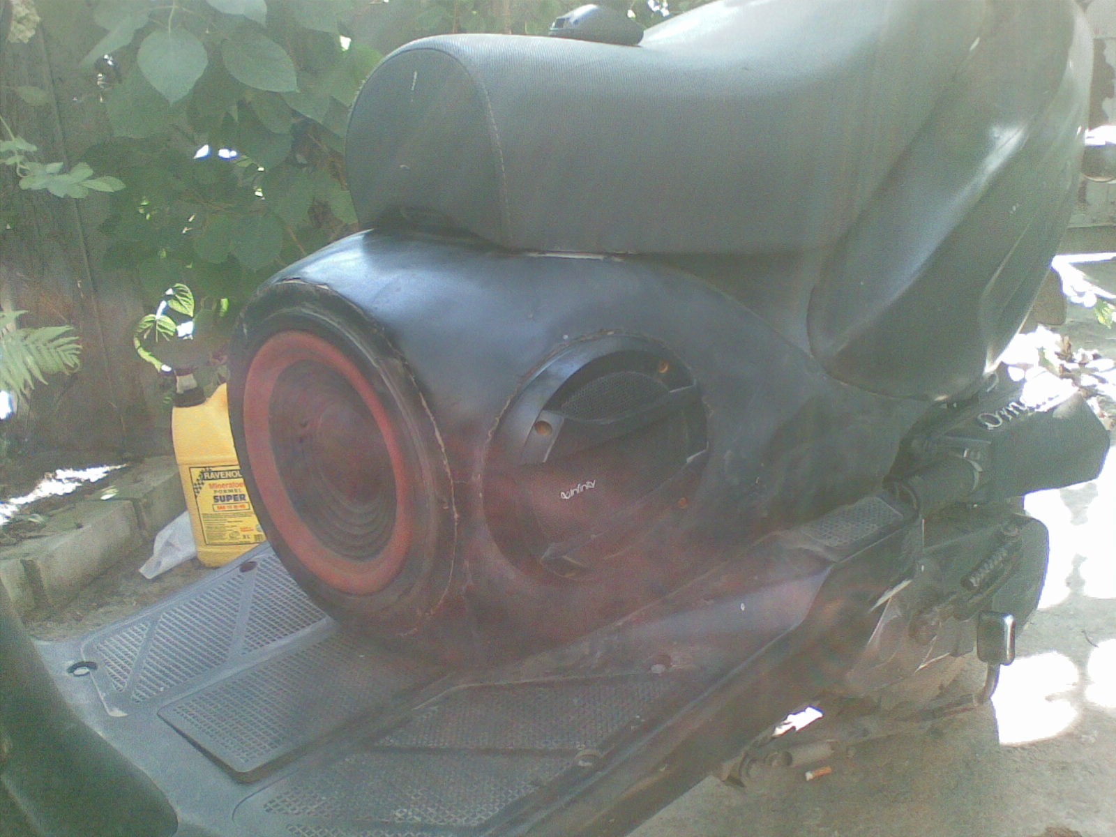

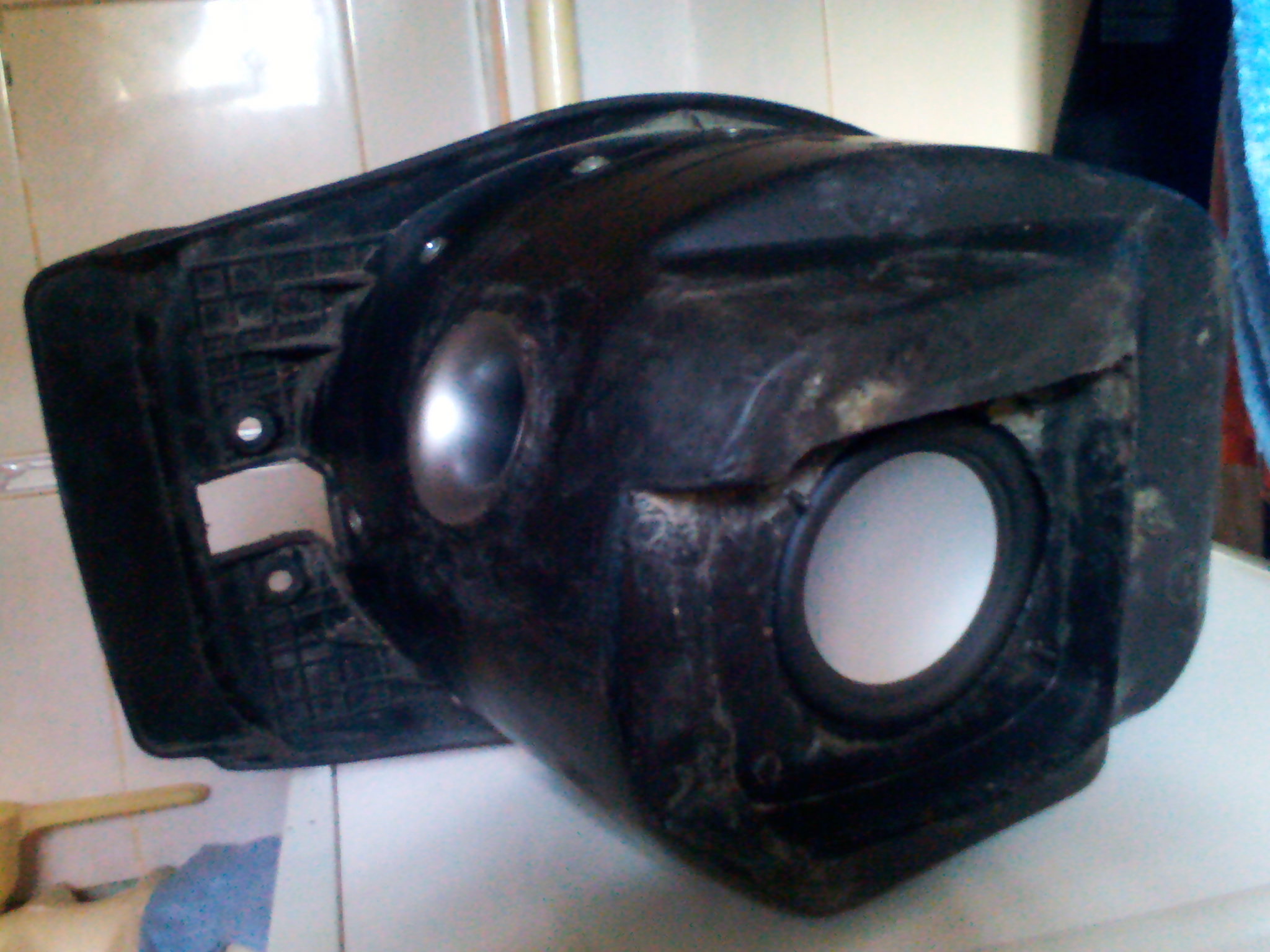

В этом сезоне мой саб будет выглядеть вот так:

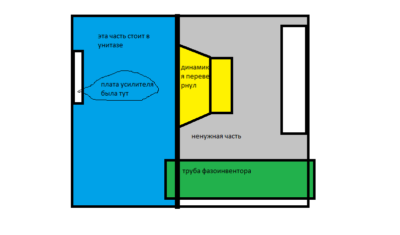

вот лень мне разбирать и фоткать. народ вы что делаете ??????? я в ужасе!!! ну как динамик можно в люк ставить? он жесткий?-нет, он посажен жестко-нет. если так поставить саб-то это просто его испортить. там грязи будет тьма. норм. звук только в объеме!!!! и молчите "профи" втыкать хотя бы 20 вт. динамики в пластик. гений ты нах трубу фазика выдернул? она под объем саба сделана на определенных частотах работает. я на форуме тут недавно. но скут делаю давно под себя. некоторые идеи взял тут, но их исполнение ужас. так и хочется мат писать.

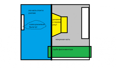

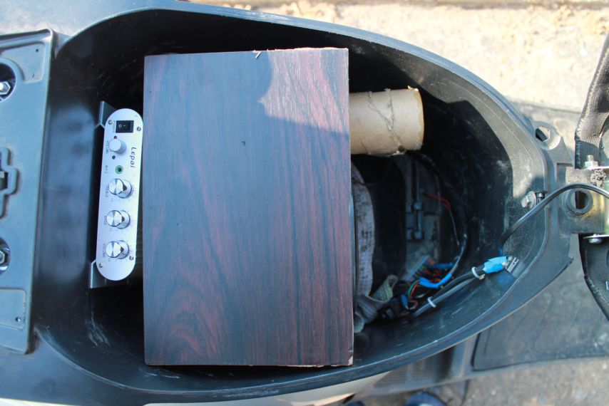

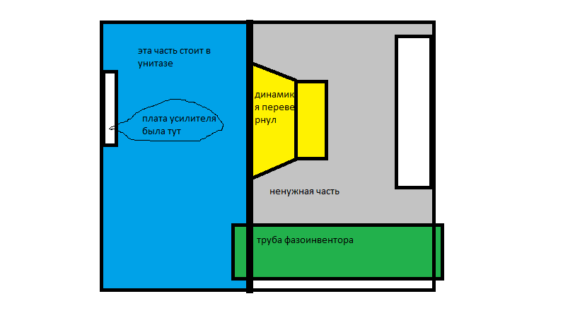

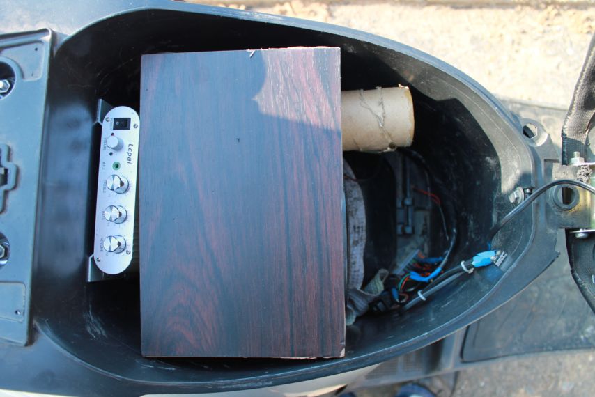

унитаз с сабом. вернее его половина. саб распилен, не влезал. динамик перевернут- раньше магнит был снаружи, но я его перевернул что бы катушку защитить от металл. опилок. трубу испортил когда пилил- ящик. он оказался не разборный совсем. отпиленная часть саба была глухая, т.е. без отверстий. в общем в таком виде он работает плохо- сбита настройка фазоинвертора. вернул как было-в гараже даже ногами ощущается. но это только в гараже, на улице от 30 ват толку будет много меньше. саб достался горелый с рабочим динамиком- покупать или дербанить новый на ваше усмотрение- вы его испортите сразу. попробую подобрать объем в унитазе примерно как отпиленная часть саба.

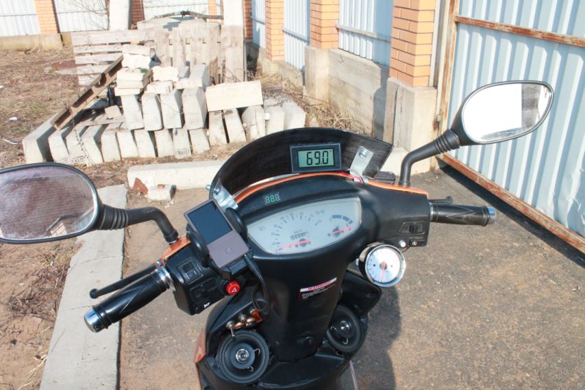

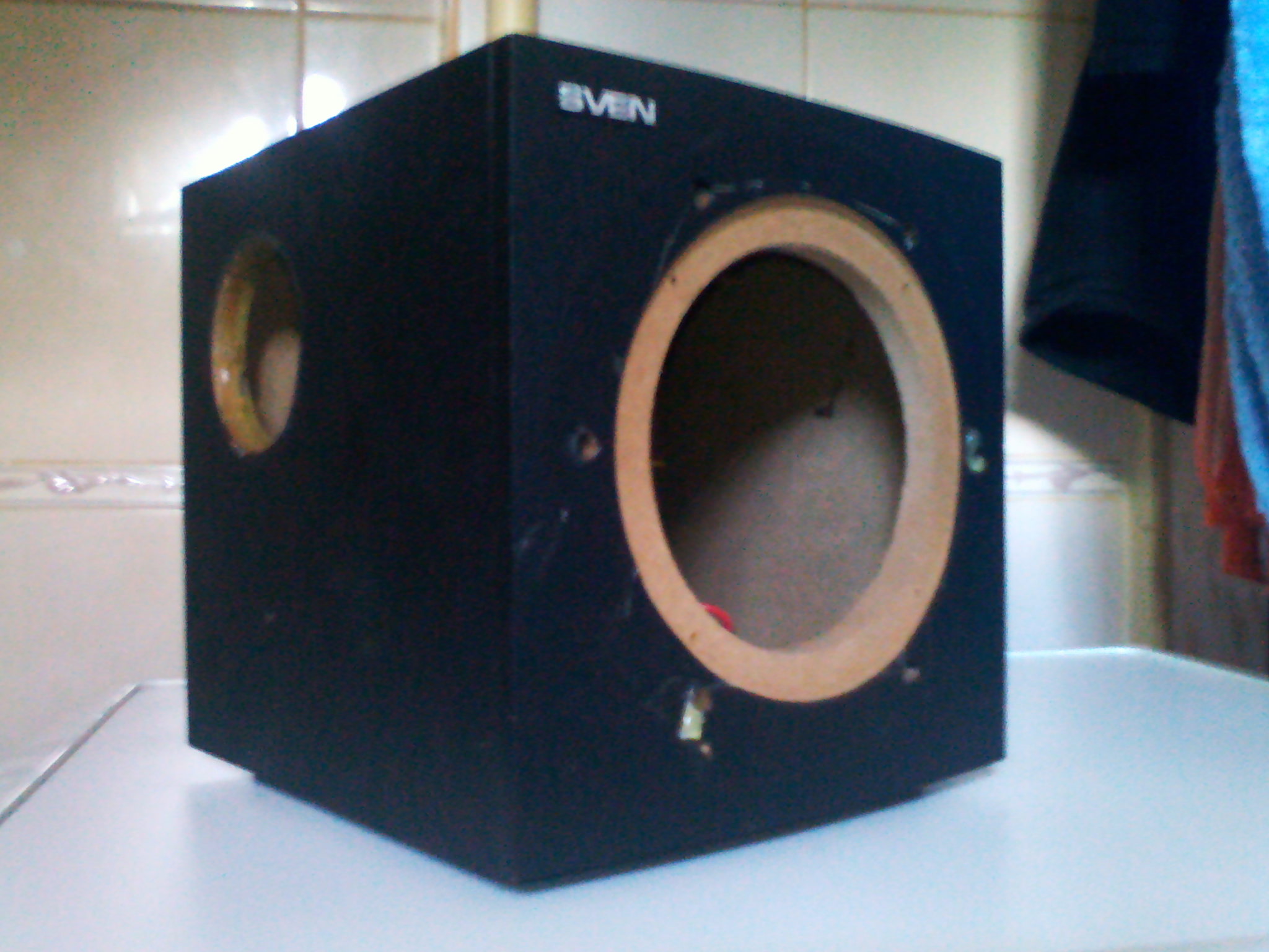

вид саба до его распила. на предыдущей фотке еще стоит усилитель 2.1 типа на 200 ват (на ибее продаван заявляет). видна часть проводки для музыки и подсветки унитаза когда сиденье поднято, пригодится в темное время суток для поиска чего-либо. проводка сделана для того, чтобы не включать на ходу, не включать без меня, не намочить и не прое...ть... ну и разумеется разъем от компа, что бы при разборке просто вынуть его и снять унитаз. усилитель получает сигнал с древнего но неплохого иривера е 100. висит на руле. фото ниже.
динамики стоят так потому что:
там их легко установить
на стоянке мало воды попадет (есть накидка на него если что)
на ходу меньше воды полетит
меньше грязи
есть хорошая стереобаза на расстоянии не менее 2-3 метра сзади
динамики в небольшом, но разделенном объеме, разнесены в стороны (для стереобазы)
в бывшем бардачке я сделал звукоизоляцию (ну так себе вышла но все же не как в бутылке звук стал, да и много в него не положить)
динамики СЧ и ВЧ (спаренные они. бабахают мало т.к. не их это дело-долбит саб)
заглушка из жести со слоем пластика еще не доделана (та хрень меж динамиков)
ну и наконец я ленивый немного. подиумы неуместны на таком скутере да и сетку картохи или лодку не всунуть.
саб считаю ставить можно только так:
его не видно с улицы (воры)
нормального места все равно нет
хоть какая то нч, звучит прилично
городить в кофе глупо- оторвет его с таким весом на ямах
в унитазе он портит меньше места. да и ключи туда еще влезут, правда мало и в тряпке чтоб не звинели
