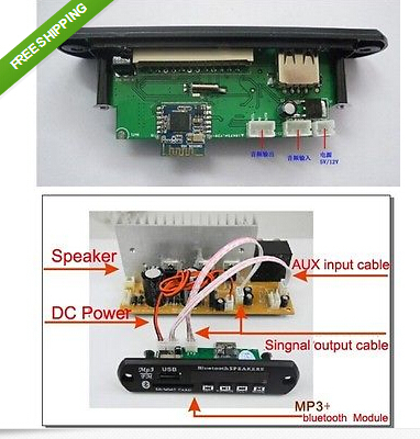

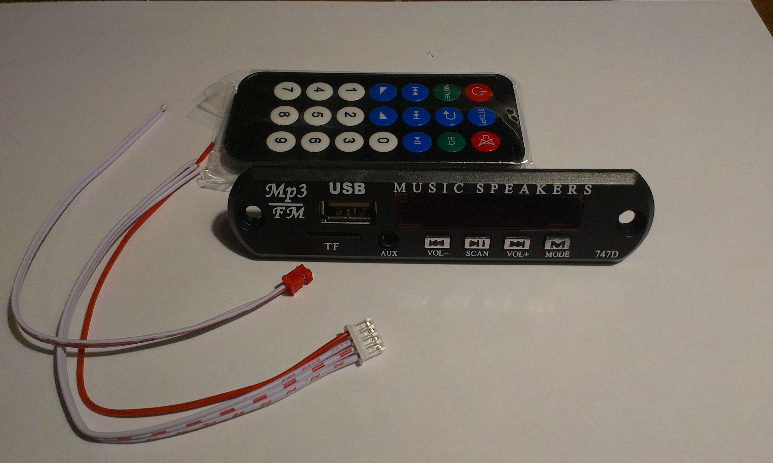

Недавно под скидку приобрёл в Чайне небольшой девайс на данную тему.
Заявлена работа Fm, USB и карт памяти.
Цена вопроса зависит от жадности продавца, но мне девайс достался за 2,38 доллара.
Не герметичен, желательна установка в кофр, имеет пульт ДУ.
И как всегда, без инструкции.

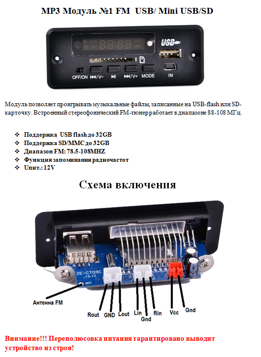

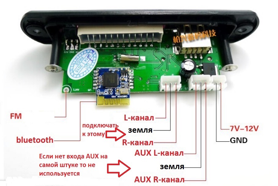

Инструкцию поищу. А пока....
https://www.youtube.com/watch?v=40sz4J0y3YM
6.jpg [ 125.3 KiB | Просмотров: 32186 ]
