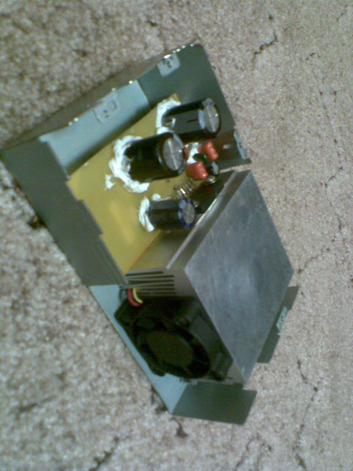

Мощность около 40-50 в среднем.
40-50 ватт на выходе это 70 ватт потребления в среднем. тоесть 6 ампер минимум...акб 17 ампер тоесть 3 часа работы.
если бы его хватало на 10 часов то среднее потребление 1.7 ампера тоесть при самом лучшем раскладе 14 ватт на выходе рмс....
 Заголовок сообщения: Re: Музыка на Haobon HB50QT-4A
СообщениеДобавлено: 08 Mar 2010, 10:39
Зарегистрирован: 07 Mar 2010, 10:10
Сообщений: 18
Откуда: Россия, г. Шахты
Скутер: Haobon HB50QT-4A
Ох уж эти расчеты)
1. Ток берется усилителем не постоянно 6 А (если это полная загрузка). Зависит исключительно от характера музыки, насыщенности ее низами.
2. 14 Вт это будет не рмс. Рмс - это как раз те самые 70 Вт, которые при 10% искажений. Как минимум до 20 Вт этот усилитель работает в нормальном режиме, а свыше - с вольтдобавкой от накопительных конденсаторов.
3. Я в дороге нахожусь обычно примерно по 30-40 минут, и не каждый день езжу. Так что в моем случае аккума хватало как я написал. Больше недели как-то не заряжал, потом на речку поехали и там слушали не мало :011 , и только по возвращении домой он разрядился почти полностью.

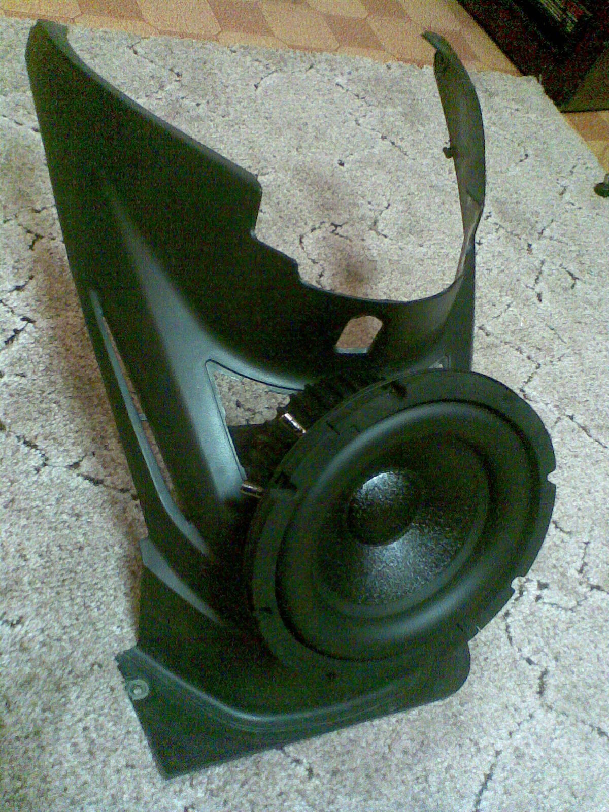

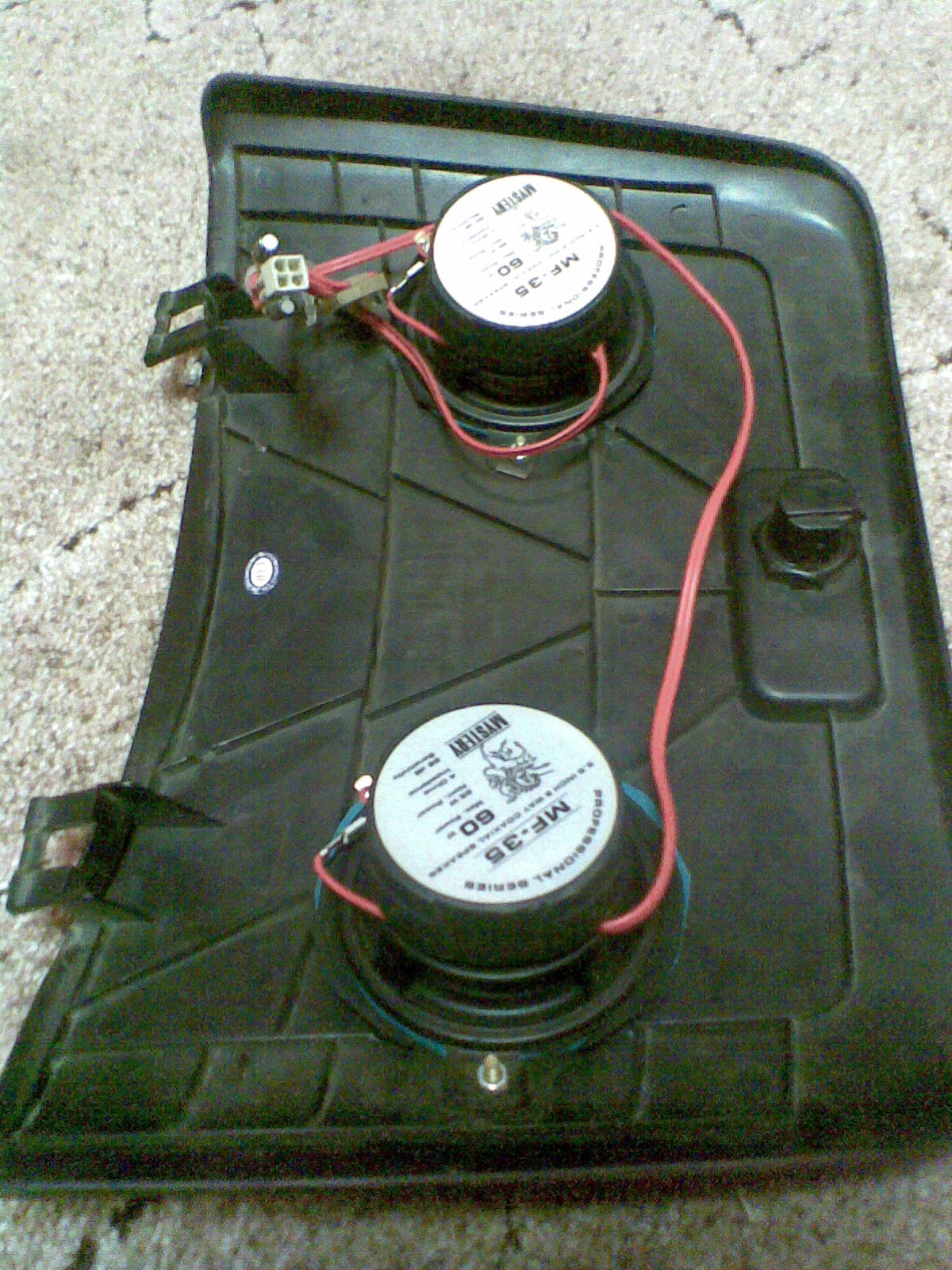

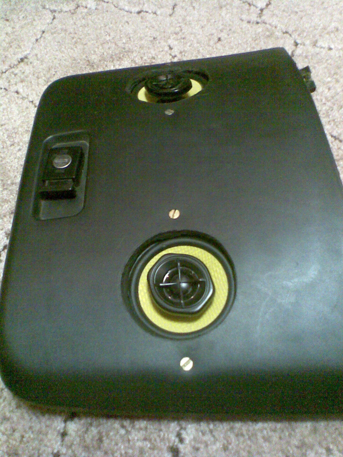

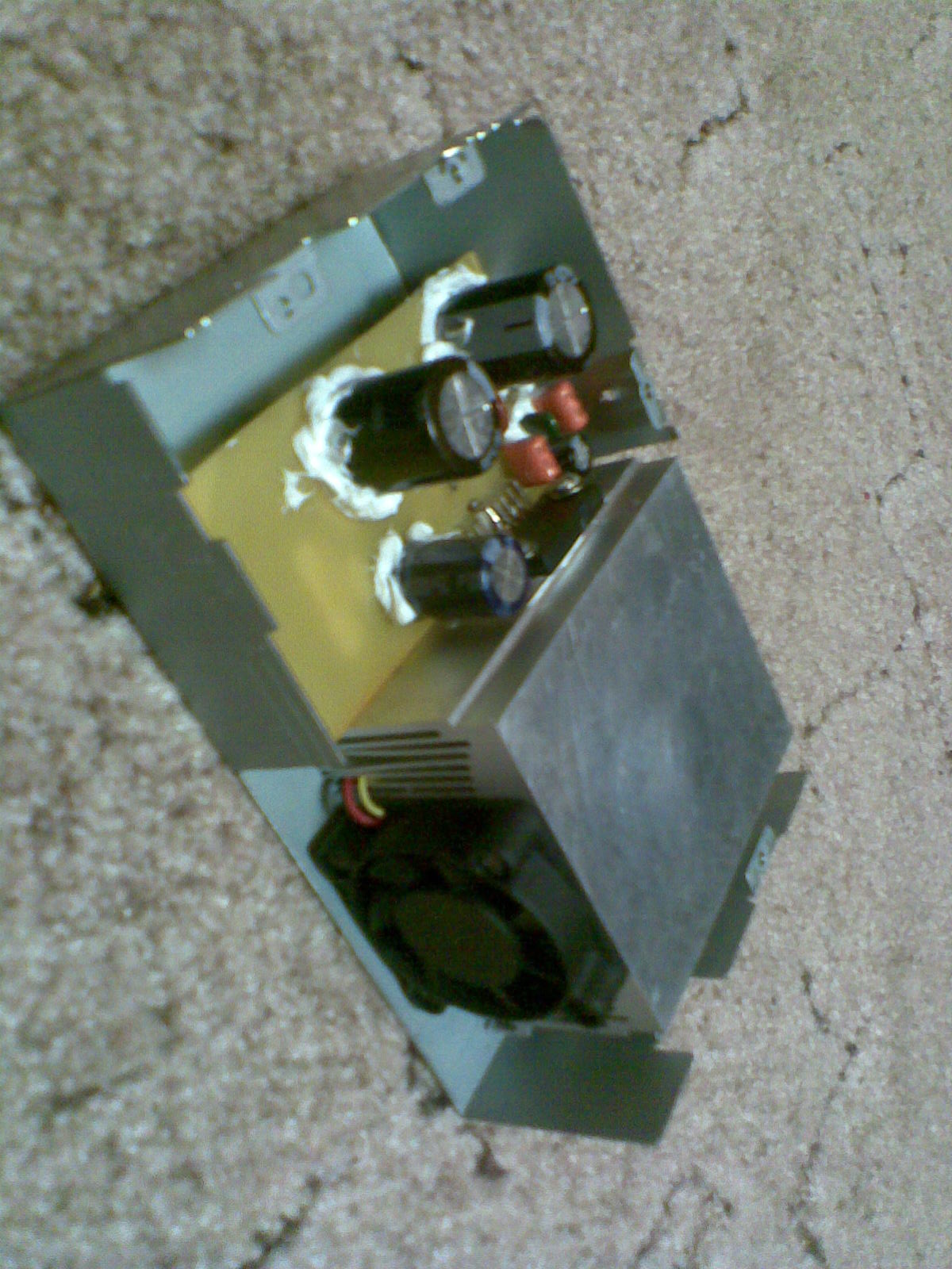

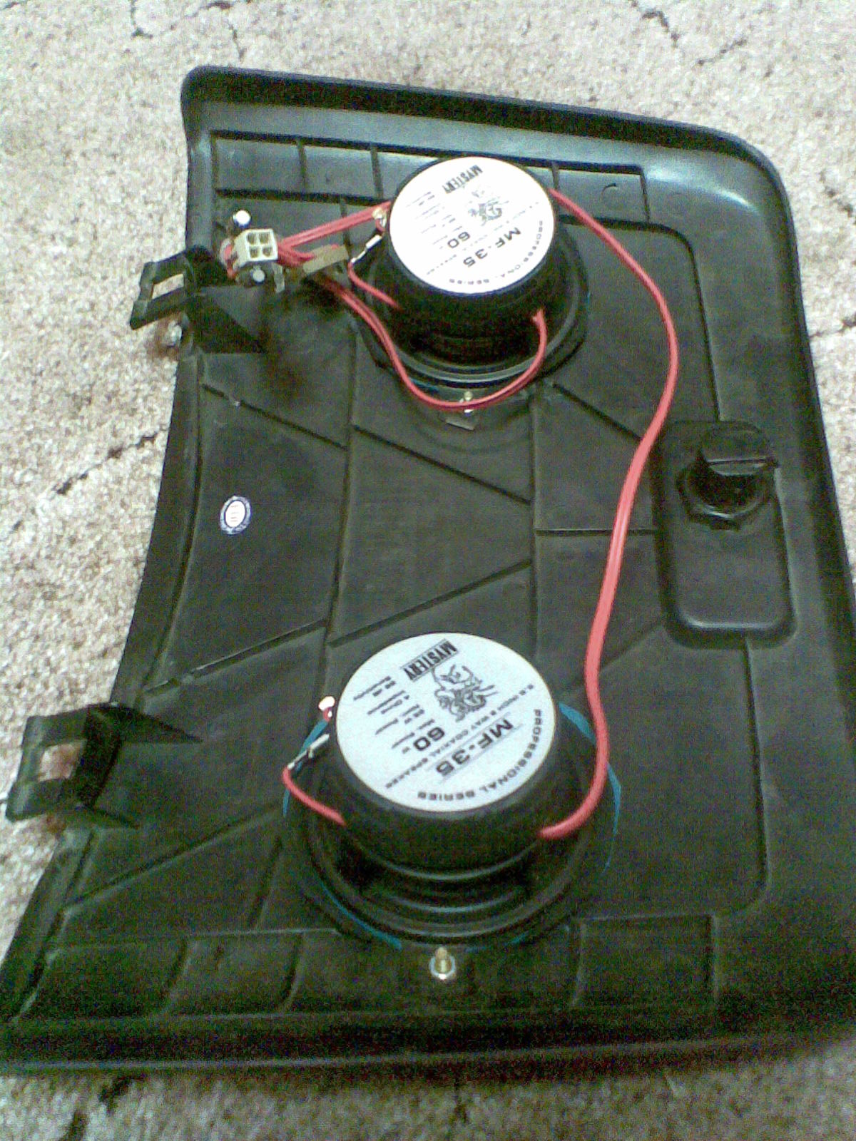

Вот еще несколько фото из процесса изготовления.
PS Кстати, вот че еще хотел добавить. При установке саба никакие части скутера не резались. И при необходимости его можно демонтировать, и вернуть прежний вид скутера :) Его корпус прикручен болтами (основа - кольцо из фанеры), а в остальные части вживлены на стадии изготовления болты, и все это сидит на герметике.
Комментарий к файлу: Крышка с обратной стороны
005.jpg [ 402.3 KiB | Просмотров: 7142 ]

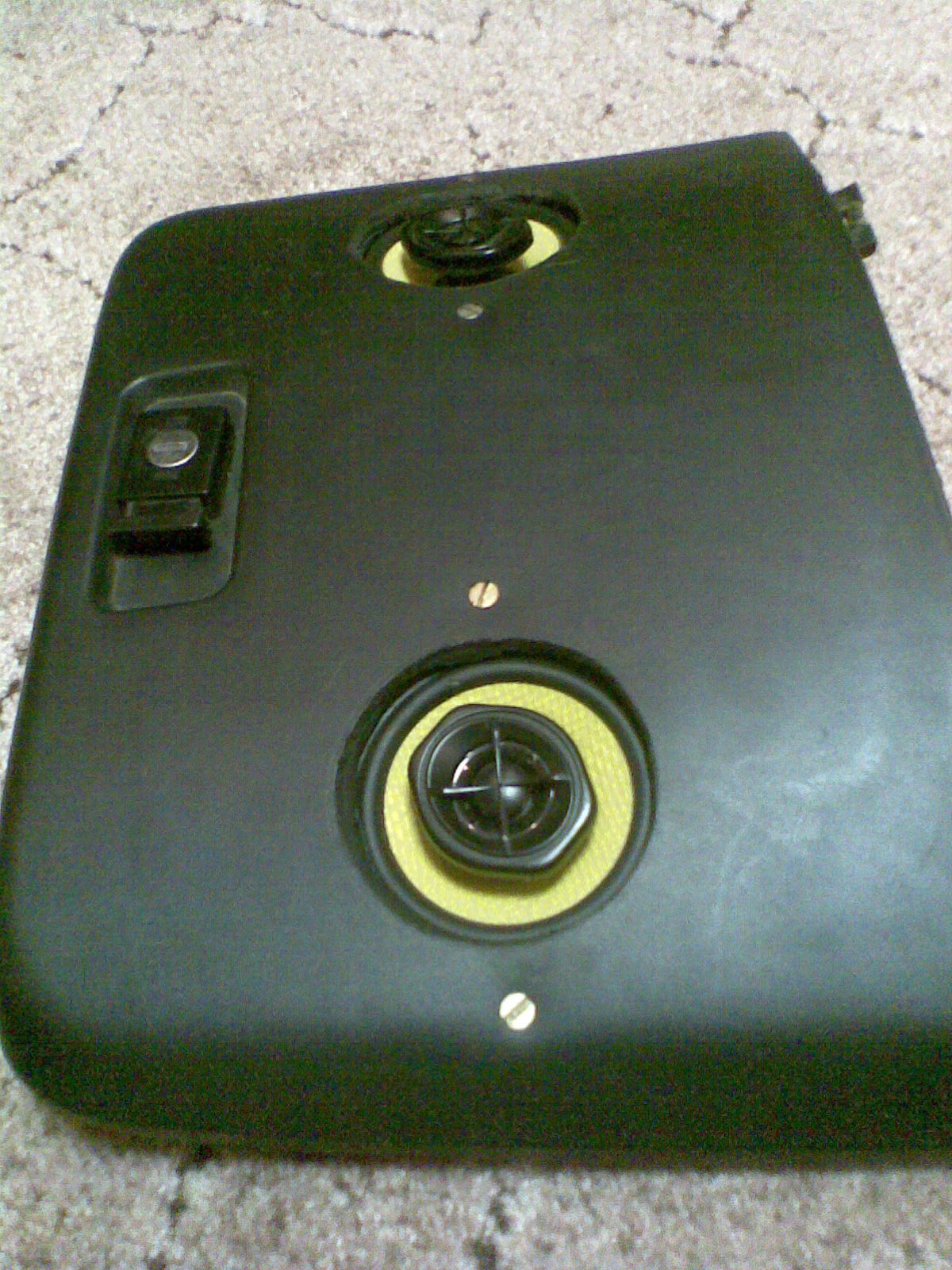

Комментарий к файлу: Крышка бардачка с установленными динамиками. Еще не залито пеной.
004.jpg [ 355.46 KiB | Просмотров: 7142 ]

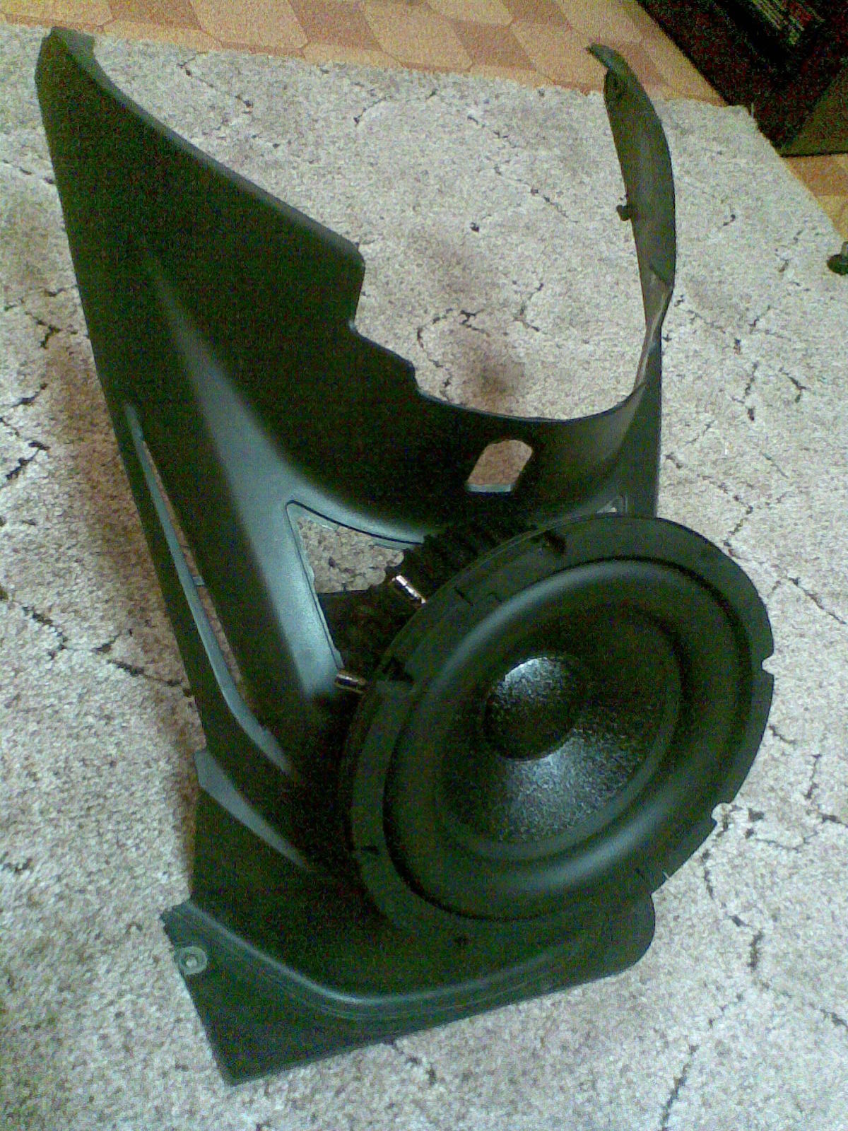

Комментарий к файлу: Примеряю динамик Ivolga drive 8F. Сначало планировал использовать его. Звучит довольно громко, но низы не очень.
003.jpg [ 420.69 KiB | Просмотров: 7142 ]
Комментарий к файлу: Почти готовый усилитель сабвуфера. Нет разъемов и емкости по питанию (10000мкфХ25В).
000.jpg [ 294.32 KiB | Просмотров: 7142 ]
