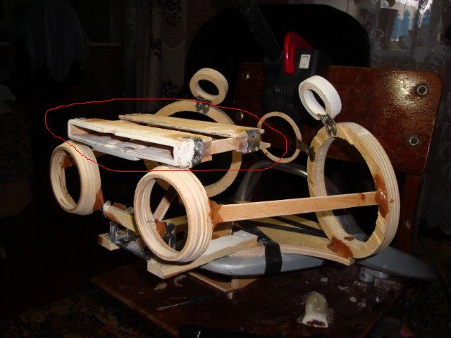

f51f18da6a0e.jpg [ 44.39 KiB | Просмотров: 5839 ]
А вот это для чего?
 Заголовок сообщения: Re: SSS - ScooterSoundSystem by CHROME
СообщениеДобавлено: 04 Aug 2010, 11:53
Гуру 2-х тактников
Сообщений: 1862
Откуда: Бердянск, Украина
Скутер: МанюнЯ
Стаж: 1 год 11 месяцев
ну а на что похоже?
Приди, Приди, Печенько!
