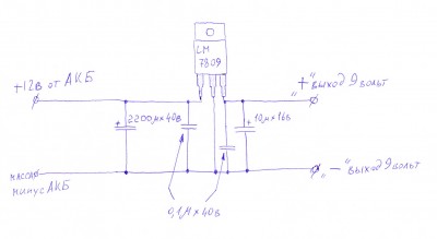

В общем если точно не знаешь, лучше не рисковать. Если есть магазин радиодеталей, купи стабилизатор LM7809 (таже кренка, но характеристики лучше). Он тянет нагрузку до 1,5 Ампера. Этого я думаю вполне хватит на такой усилитель, только стабилизатор поставить на небольшой радиатор.

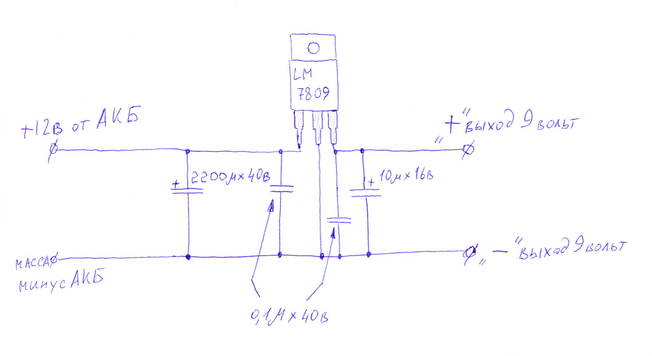

Да, чуть не забыл вот тебе схемка как подключать, если у кренки три вывода.
А вольтаж на кондёрах принципиален?
Познания поверхностные у меня, потому и интересуюсь, или просто как у тебя, так и показал на схеме?
Схемка простая, потому интересна для меня. Может и я для эксперемента чтонить попробую.
 Заголовок сообщения: Re: преобразователь напряжения
СообщениеДобавлено: 08 Jan 2011, 23:46
Вольтаж в полтора-два раза выше рабочего.
