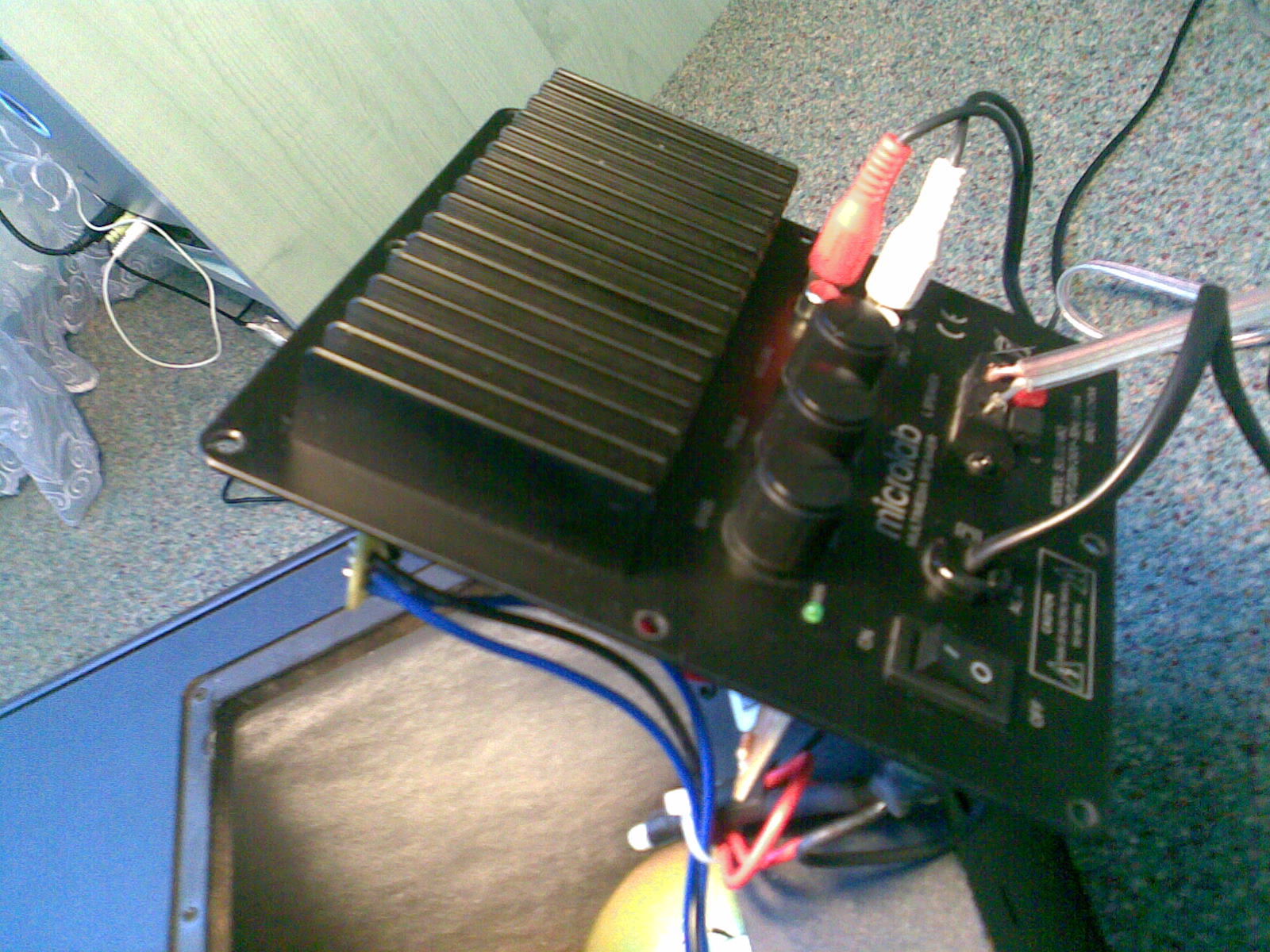

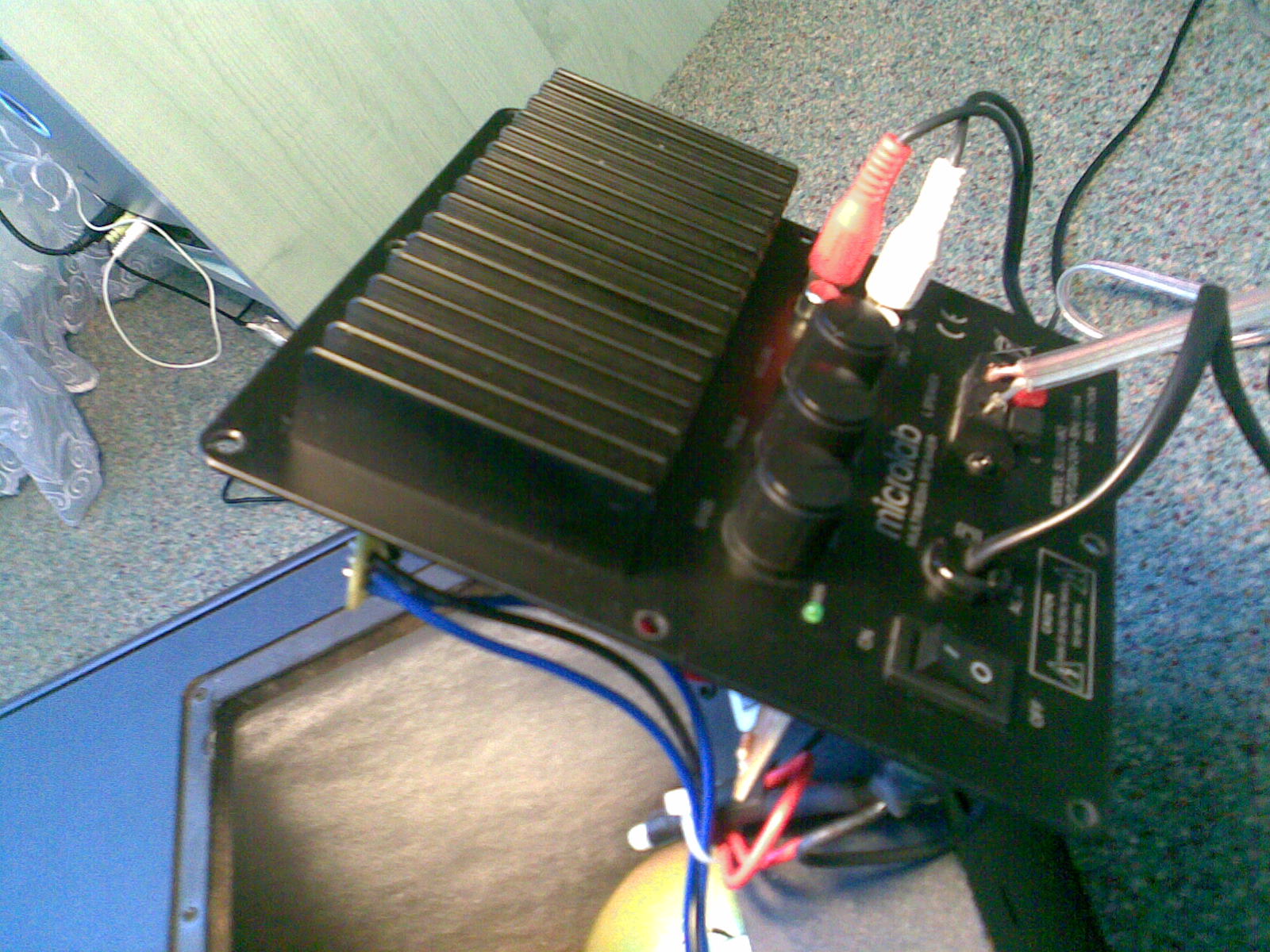

тут такая проблемка унитаз и мня маленький и я хочу вставлять себе мультимедиа колонки у мня колонки я так примерил в притирочку как раз туда и влазят! а куда ставить усилитель?? кто сталкивался с такой проблемой помогите пож!

нет, ты не понял, у тебя же питание тут двухполярка! ты сначала сделай схему как я объяснял, иначе усилок просто не запитаешь никак

а если я так сделаю то что будет не чисто играть или вооще не будет играть??

не чё то я тя не понял ну допустим я купил 2 конденсатора по 100микрофарад и чё мне с ними делать как мне их к системе подключить??

да вообще работать небудет, ты просто подключить не сможешь, там три провода: +12в, общий и -12в. куда ты тут собрался подключать +12в и "массу"? если будешь куда попало лепить то и спалить недолго усилок. надо +12в цеплять на провод +12в, массу на -12в, а общий подключаем к месту последовательного соединения двух конденсаторов, не перепутай полярности!!! для наглядности вот схема:

да че мне ваще 15 лет. это не схема никакая, это просто плата, чтобы на чем то кондеры закрепить :) конденсаторы соединяешь последовательно (т.е. + одного к - другого), и в месте их соединения как раз и будет "общий". ну а на других концах кондеров подключаем соответственно + и -, все просто

да можно даже без проводов. просто я эту схему приклеил для удобства к усилителю, проще было взять и сделать на плате
