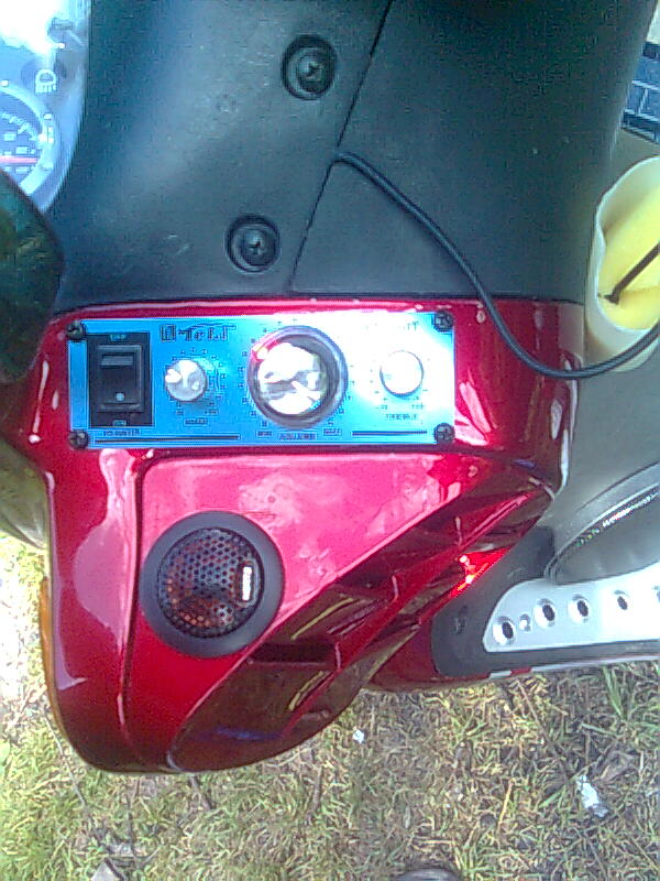

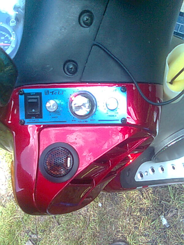

я тоже поставил
0750.jpg [ 103.78 KiB | Просмотров: 5232 ]
Знал бы заранее как он играет - выкинул сразу. "на глаз" он где-то 2 по 5 ватт. но это еще ладно, главное - частотка у него снизу срезана в районе 100-150 Гц. То есть басов нет ВАЩЕ. , середина - орет, верха занижены, а басы на плеере накрутил где тока можно - нет звука.сначала не мог понять, пока не подключил его выход на вход нормального авто усилка, там есть срез низов- так вот срезать уже нинада) все срезано до нас) Думал можно будет его как "пред" использовать, громкость удобная тембры, мигает красиво, ну зря чтоли пластик из за него продырявил. Но даже как пред он сгодился. куплю нормальный предусилок на 2 тембра и врежу в эту синюю пластинку красивую=) Говно этот мото усилок. Может именно мне такой попался, но я больше пробовать такие не стану точно.

А ты колонкам зад закрыл? может по этому бас и не качает. У меня такое с Кинтером было, бас накрутил аж колонки трещат, а не качает... Прикрыл немного зад и звук попер.
Тот который у меня был с радио, я его продал, человек очень доволен, низы немного подрезаны, но две 10 колонки спокойно качает. Колонки стоят в закрытом корпусе, на прокачивающее пространство им литра два отведено. АКБ от стелс хватает на 4 часа, потом звук начитает дребезжать(на заглушенном). Начинка у простых и с радио разная. Тот который с радио греется меньше. Особенно он мне понтавился, если стоять и на месте слушать, кинтер очень прожорлив.
И вот мне еще одно не понятно, если кинтер гонять от флешки, он лопает меньше, чем если радио гонять. На одинаковой громкости радио на 0.3А прожорливее, а если еще и песни с басом, то на 0.5А.
Получается АКБ на 3.2А если от флешки то почти на 5 часов, а радио 3 часа(ну с маленьким хвостиком), на две колонки. Использую пока только два передних канала, задние в кофр еще не врезал, продумываю как контактную часть делать, что б не фишку сдергивать.

зад я конечно не закрывал, но экран-полик, в который колонки врезаны, достаточно изолирован. и на нормальном усилке басы есть, отчетливые.
а качает ли он 10 дюймовки? - че б не "качать" если басы на 100Гц срезаны. не знаю, я может избалован слегка, но в любом случае, я не вижу ни одного аргумента в пользу покупки "тели-кинтера" за тыщу-полторы, если за 1600р продается человеческий авто усилок, с реальными 60 ватами на канал а не 5ю-7ю ватами с поганой частоткой. единственный плюс тели - размеры и наличие красивых крутилок, это не отнять=). но в плане компактности колонки от компа или от мобилы - рулят, звук будет сравним.
