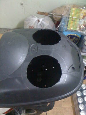

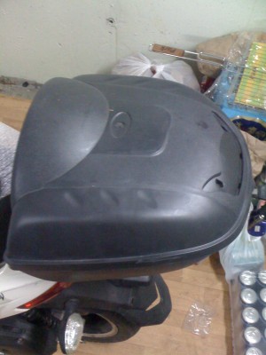

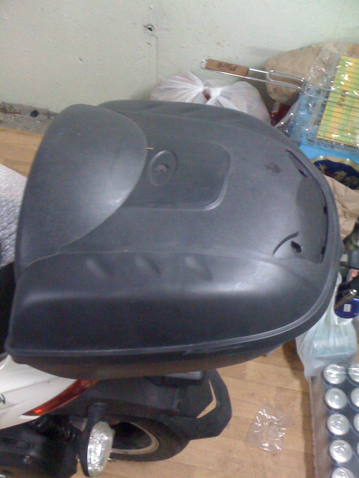

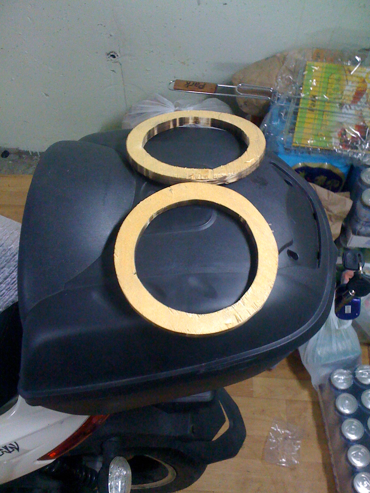

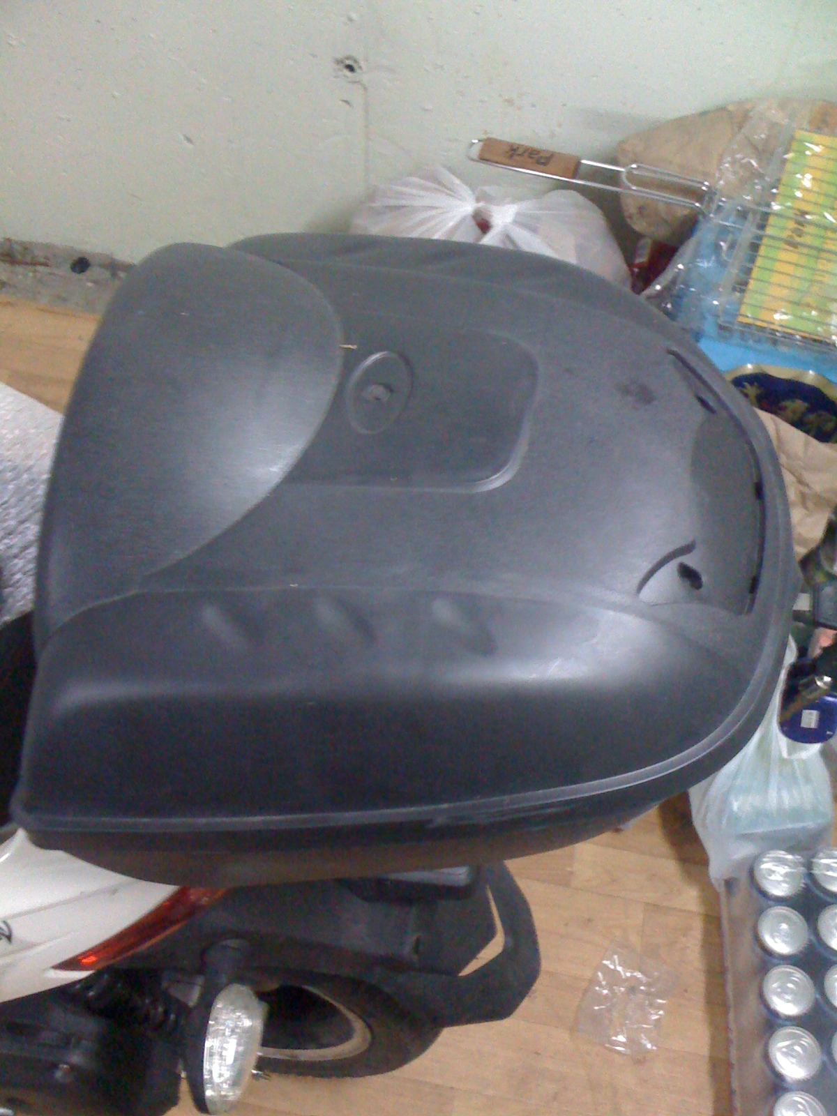

сделал сегодня новую инсталляцию) колонки в кофре теперь тоже буду)
вот кофр.
IMG_1095.JPG [ 608.85 KiB | Просмотров: 5613 ]

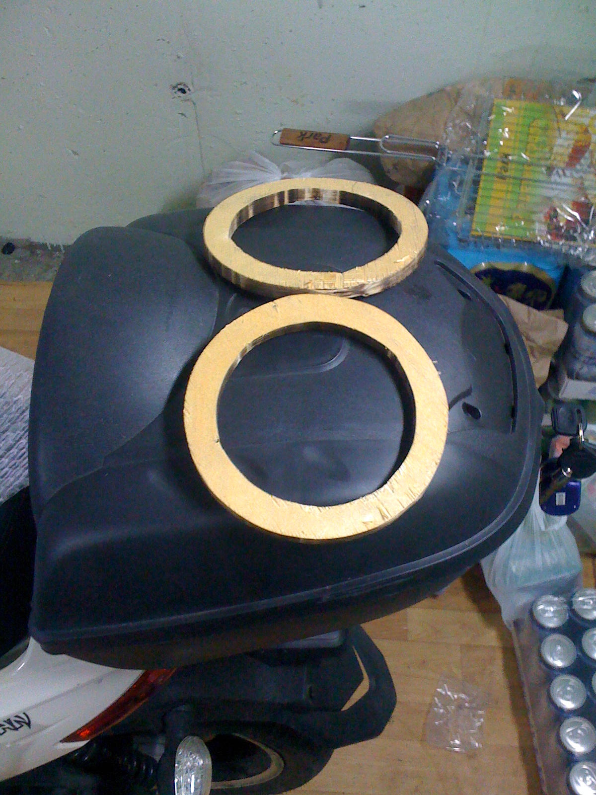

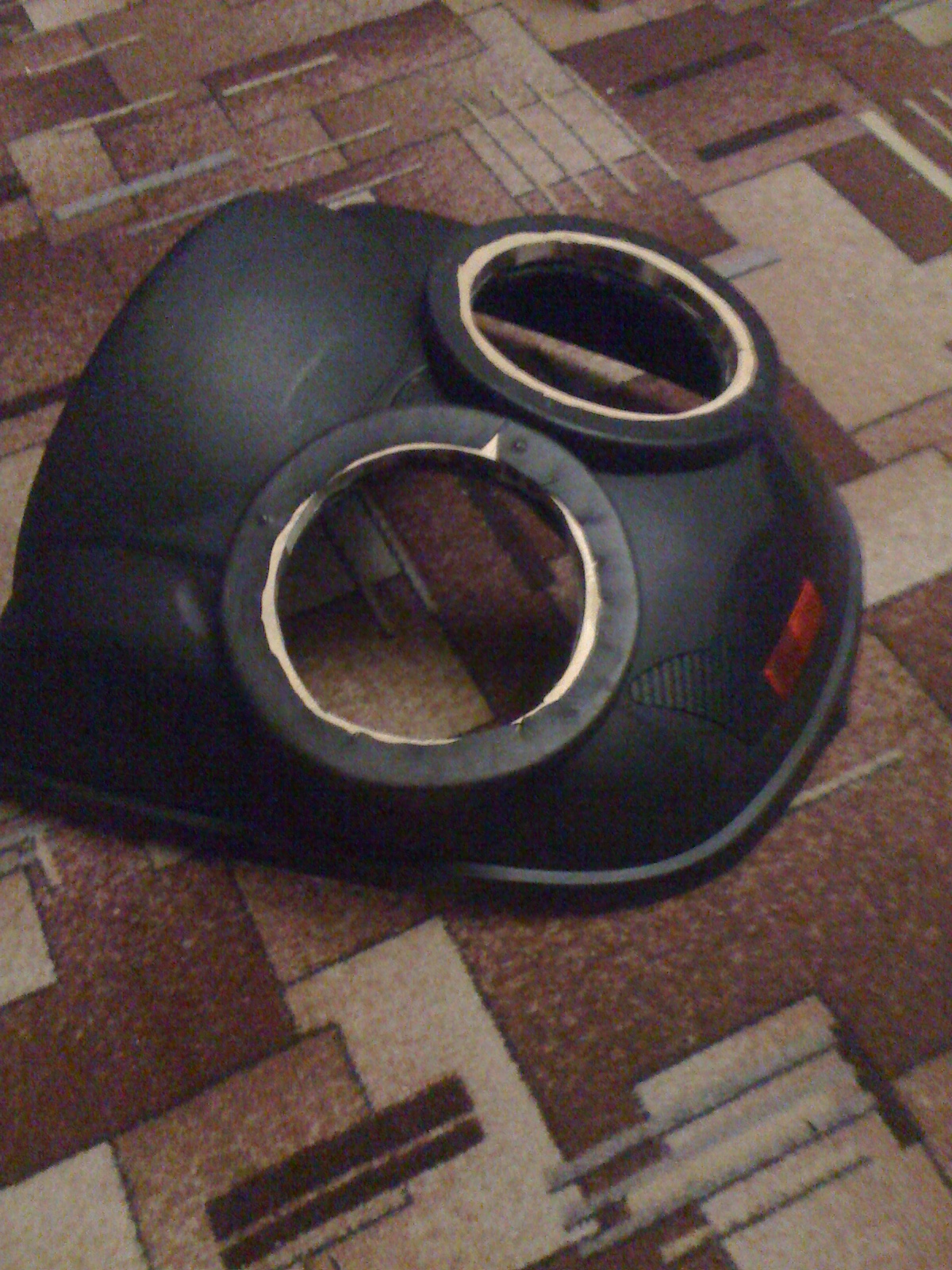

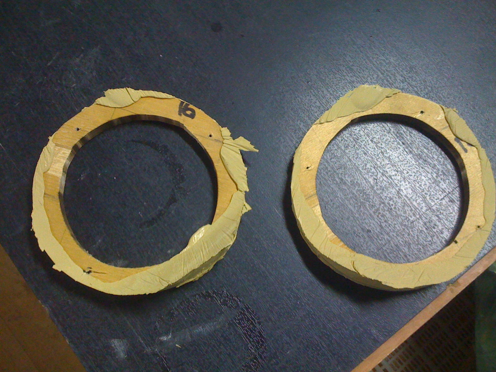

вырезаем кольца.
IMG_1096.JPG [ 766.39 KiB | Просмотров: 5613 ]

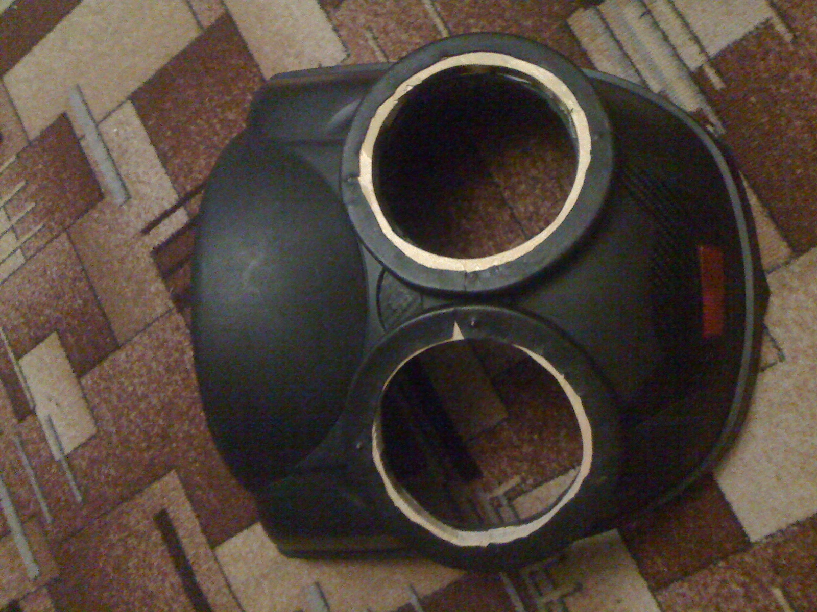

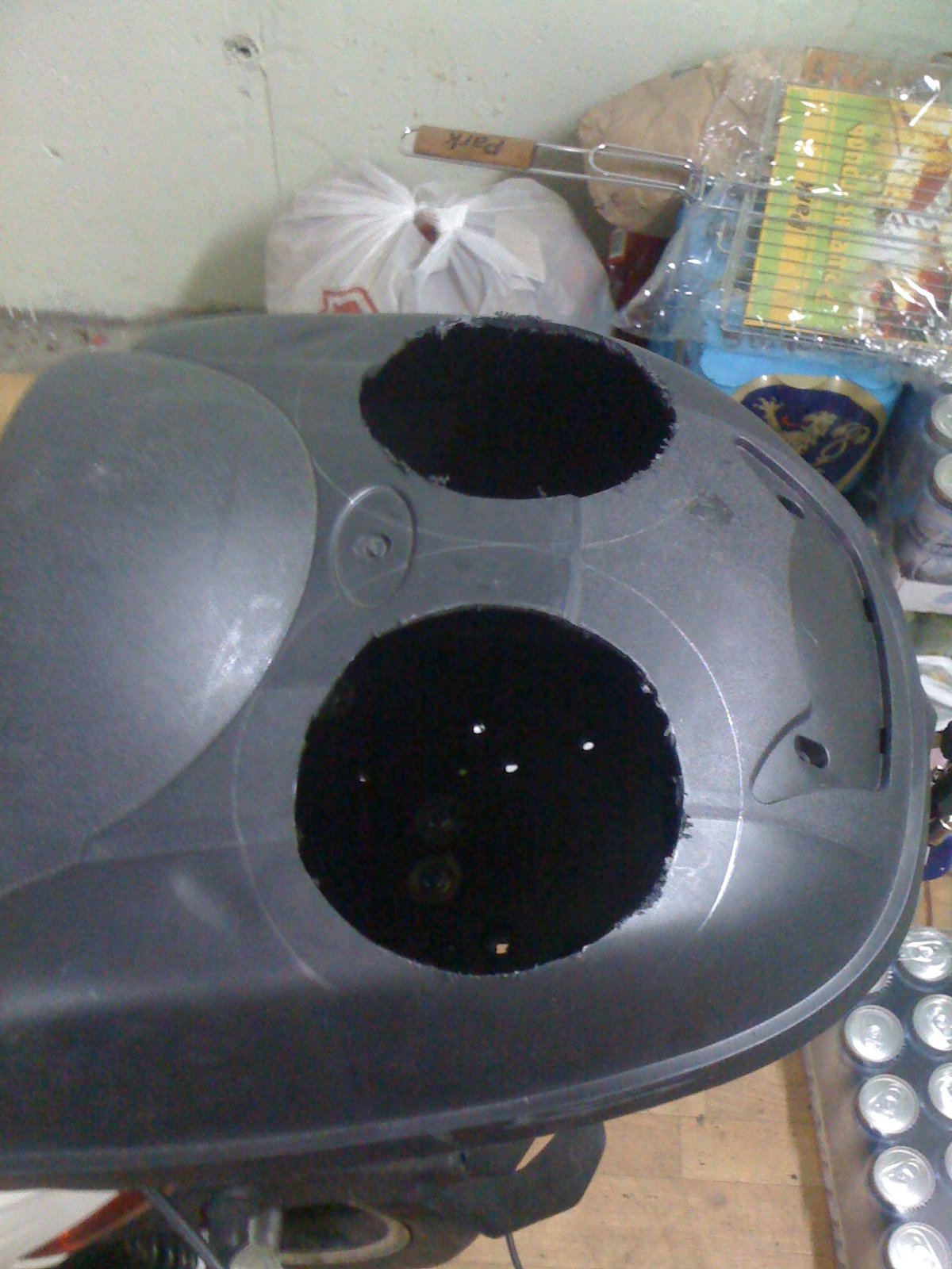

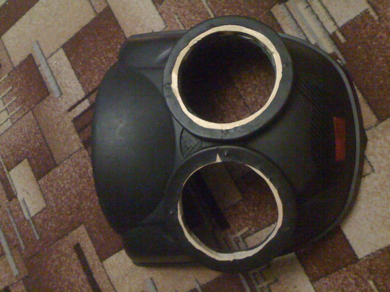

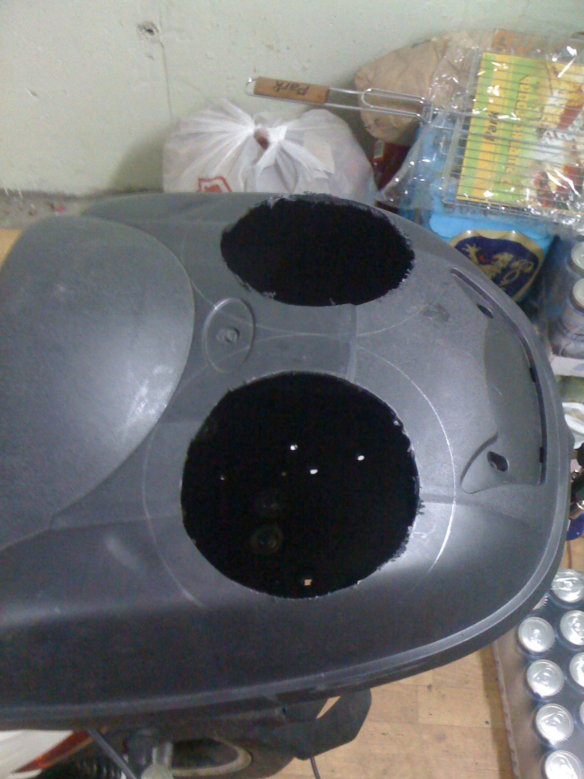

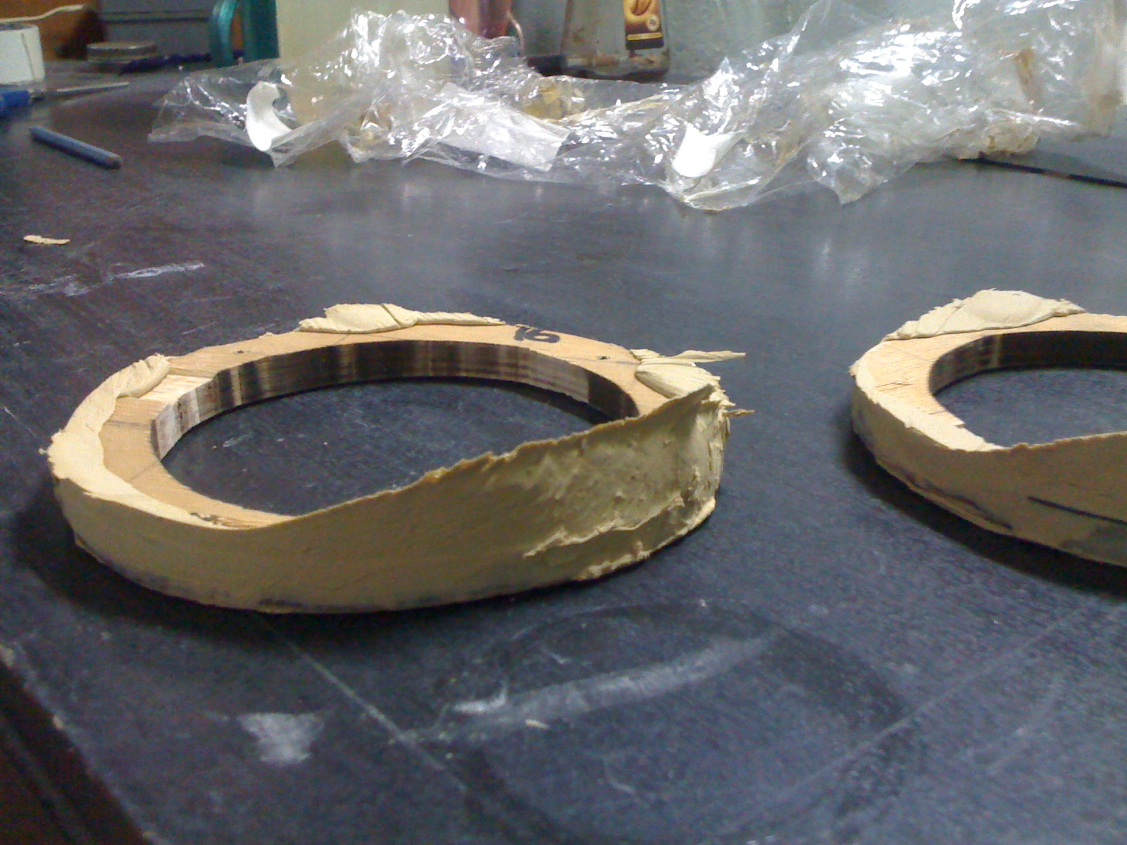

примеряем, и делаем отверстия в кофре.
IMG_1100.JPG [ 627.7 KiB | Просмотров: 5613 ]

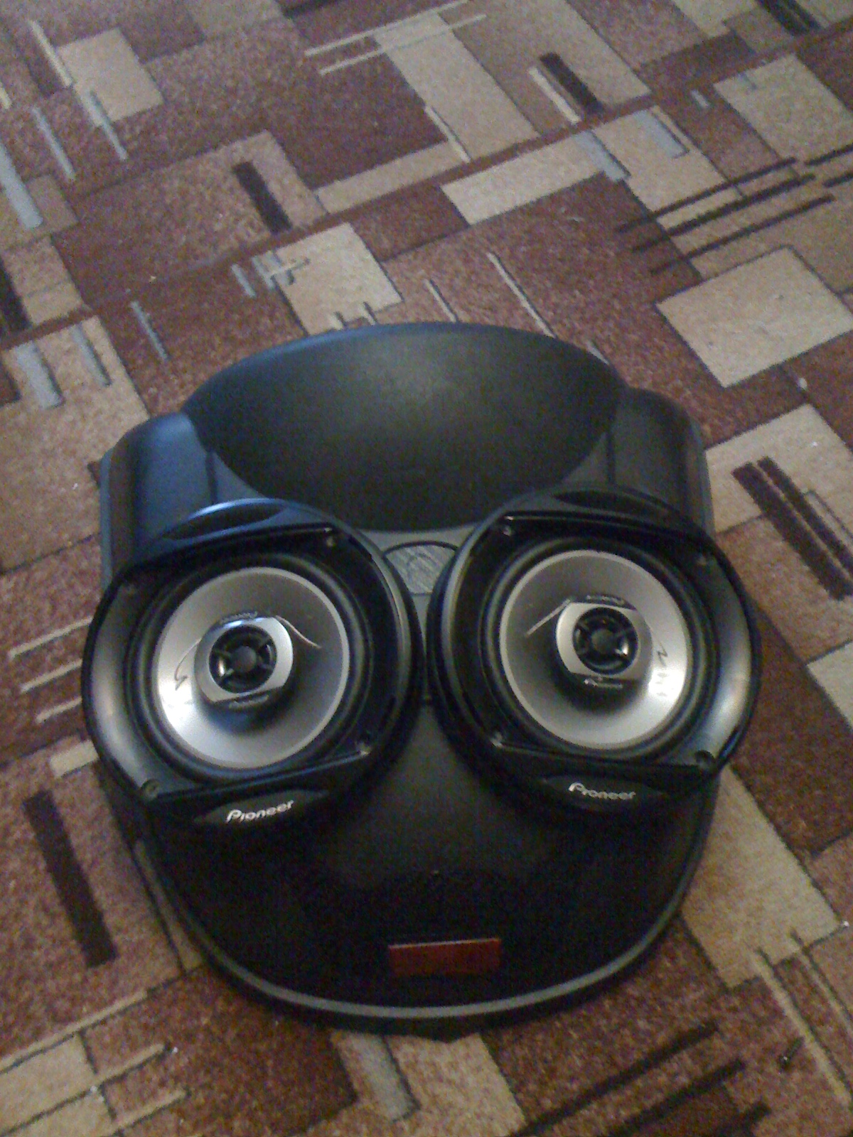

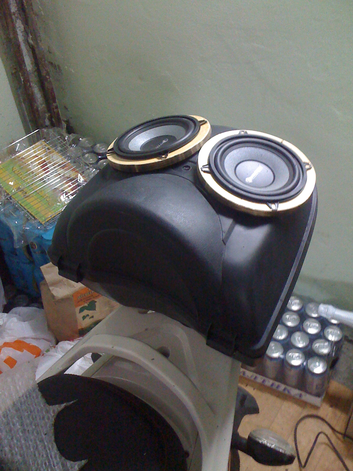

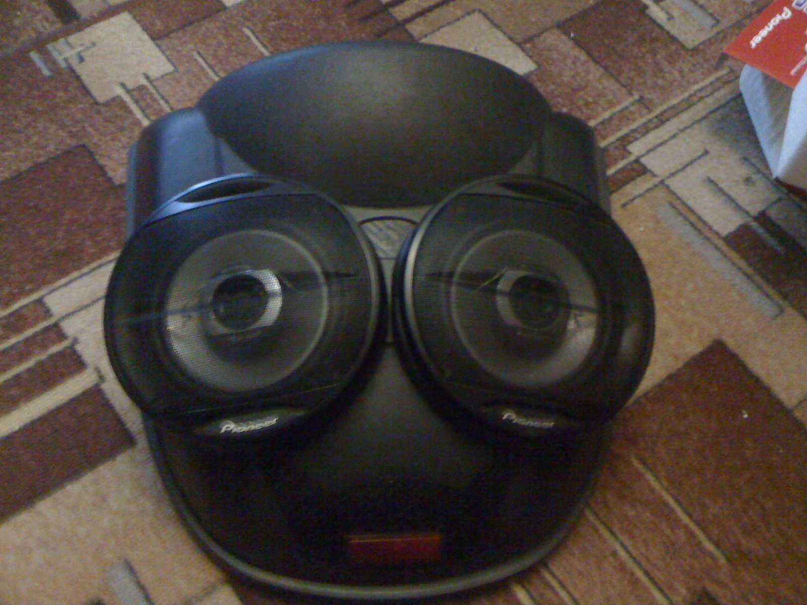

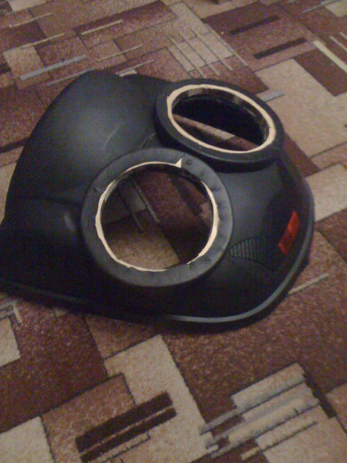

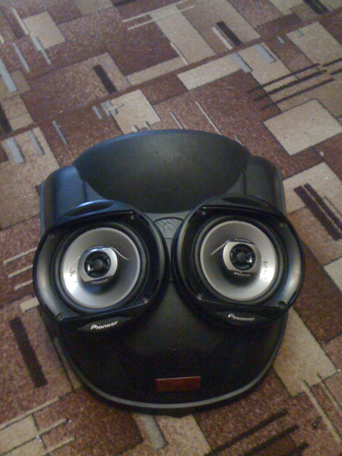

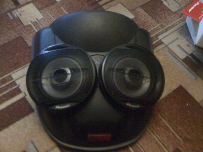

накинем с колонками.
IMG_1103.JPG [ 731.26 KiB | Просмотров: 5613 ]

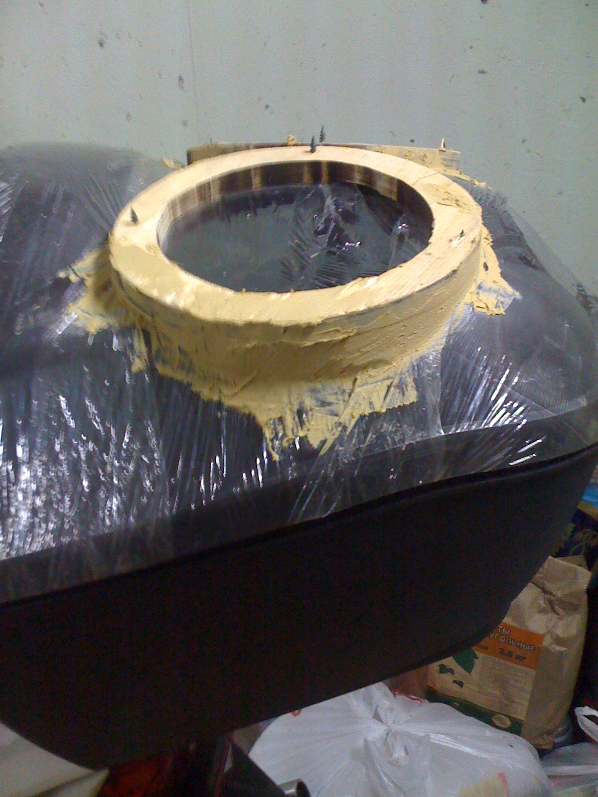

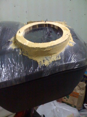

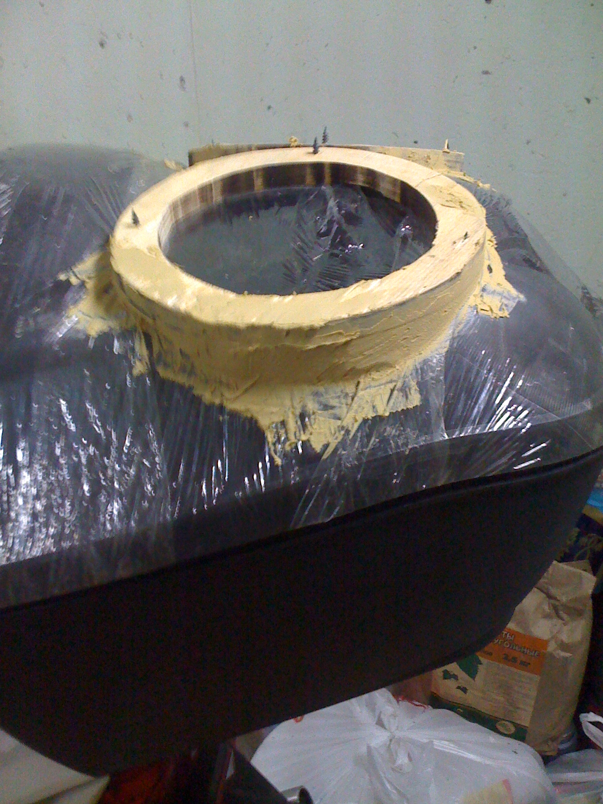

кольца крепим саморезами, с внутреней стороны,

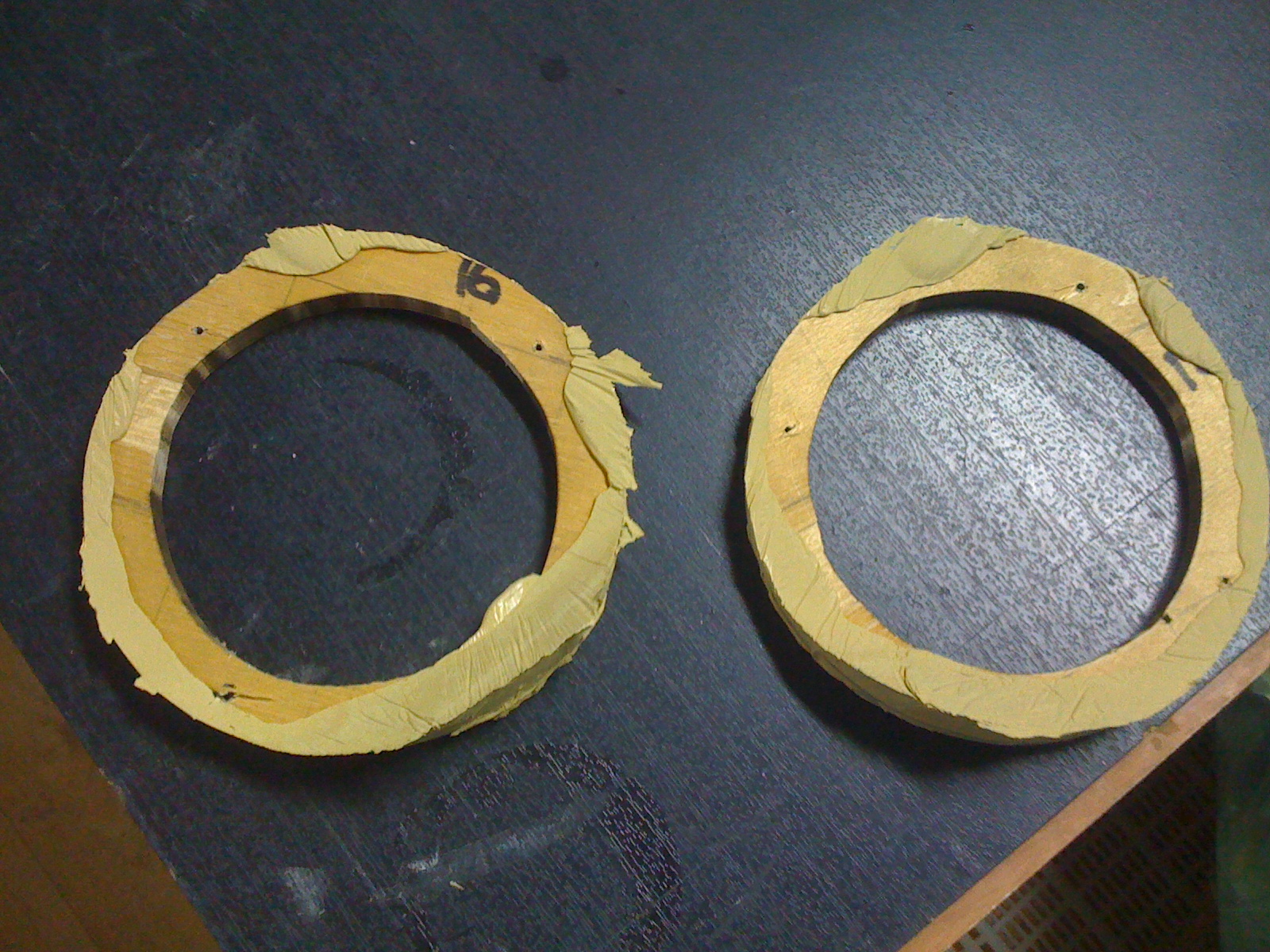

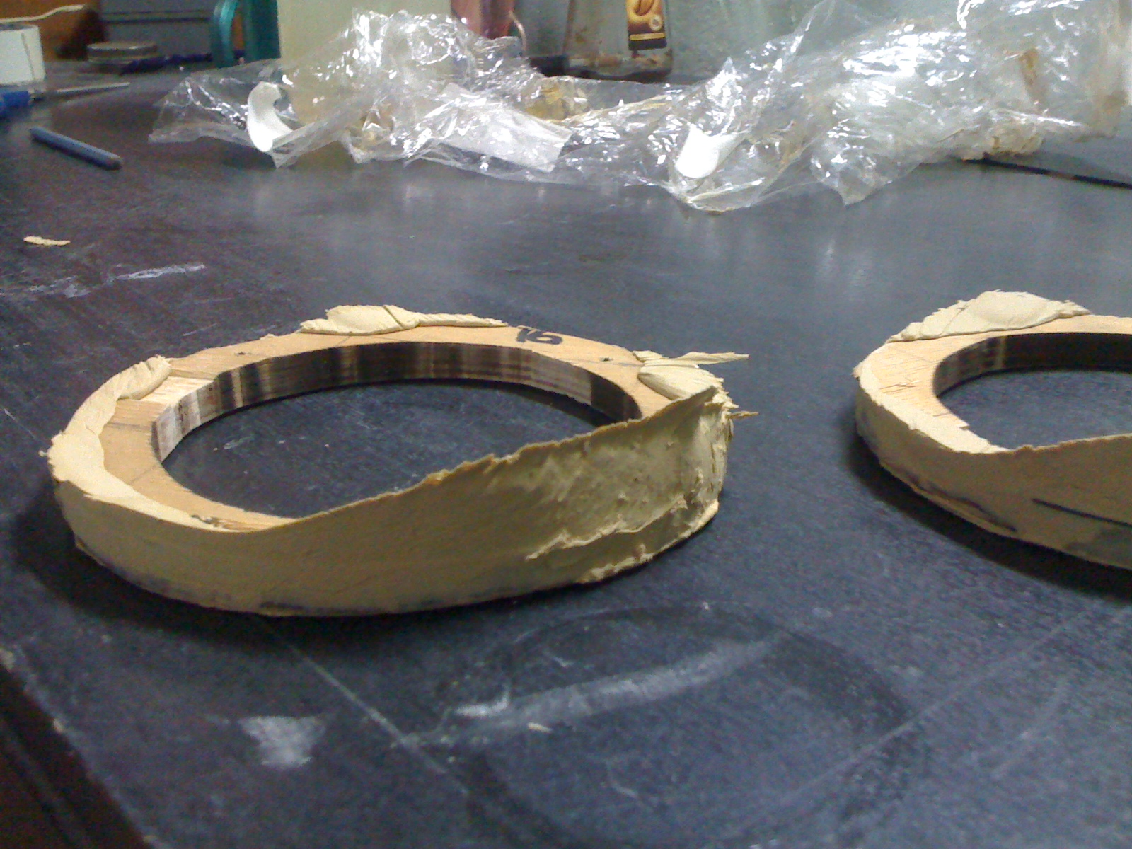

но сначала обернем все пищевой пленкой. берем шпатлевку
и заполняем щели, придаем форму.
IMG_1104.JPG [ 769.28 KiB | Просмотров: 5613 ]

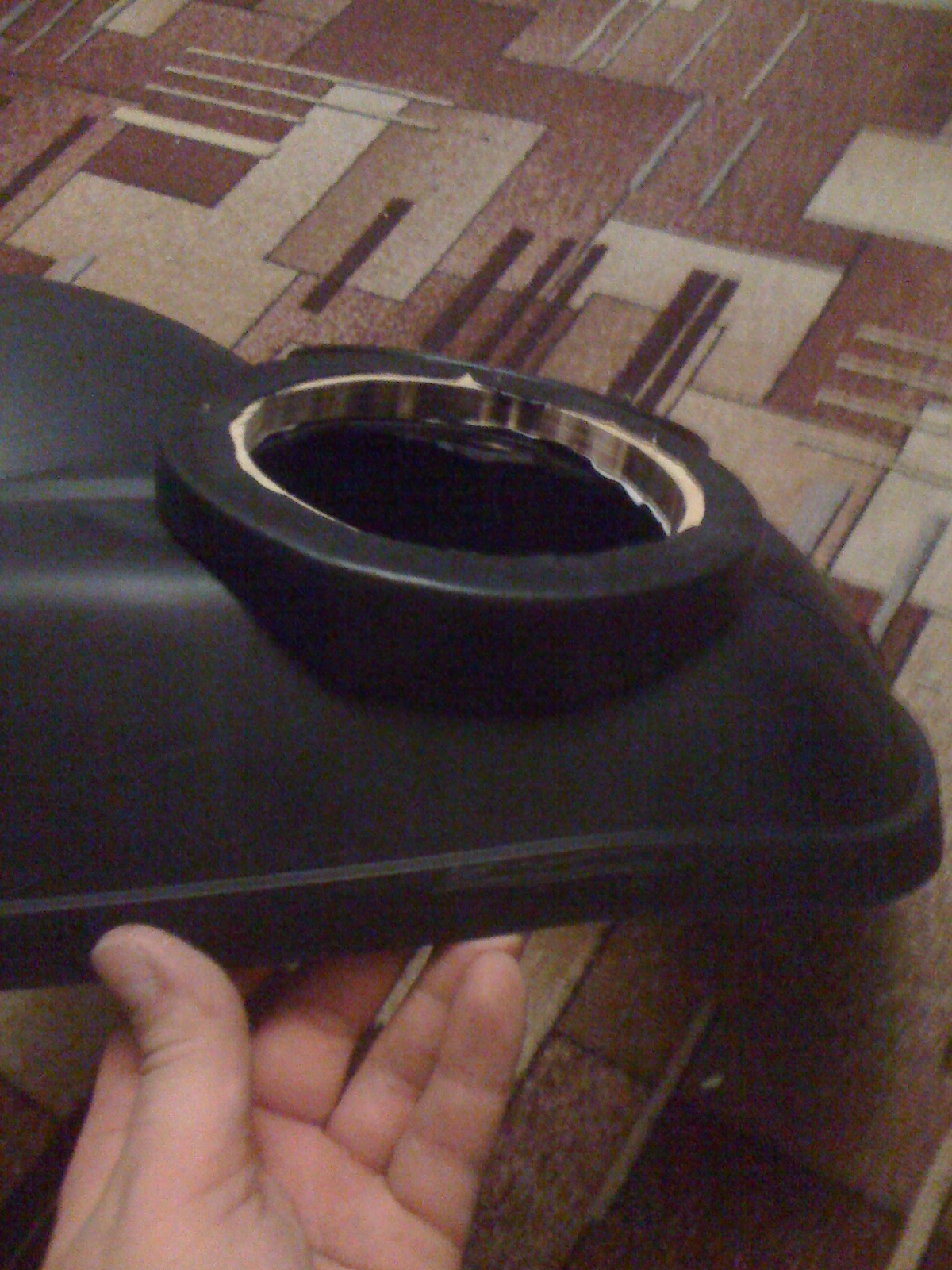

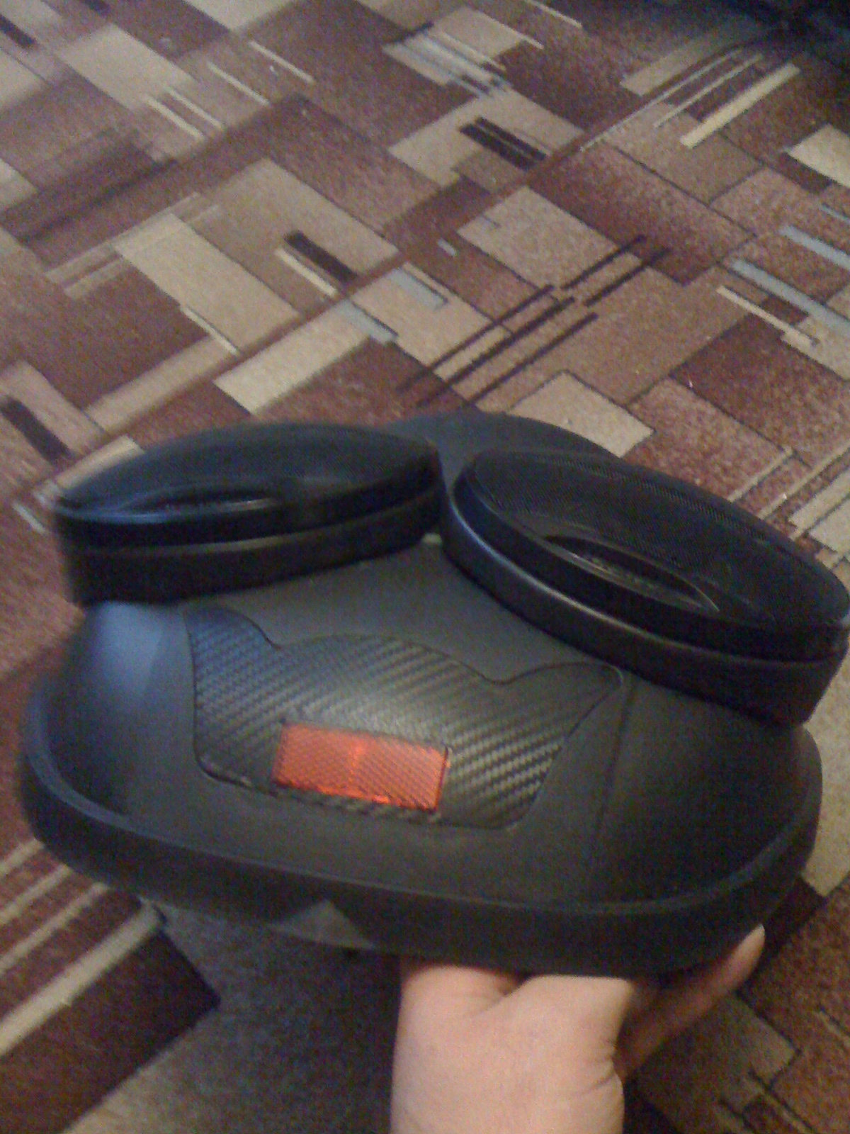

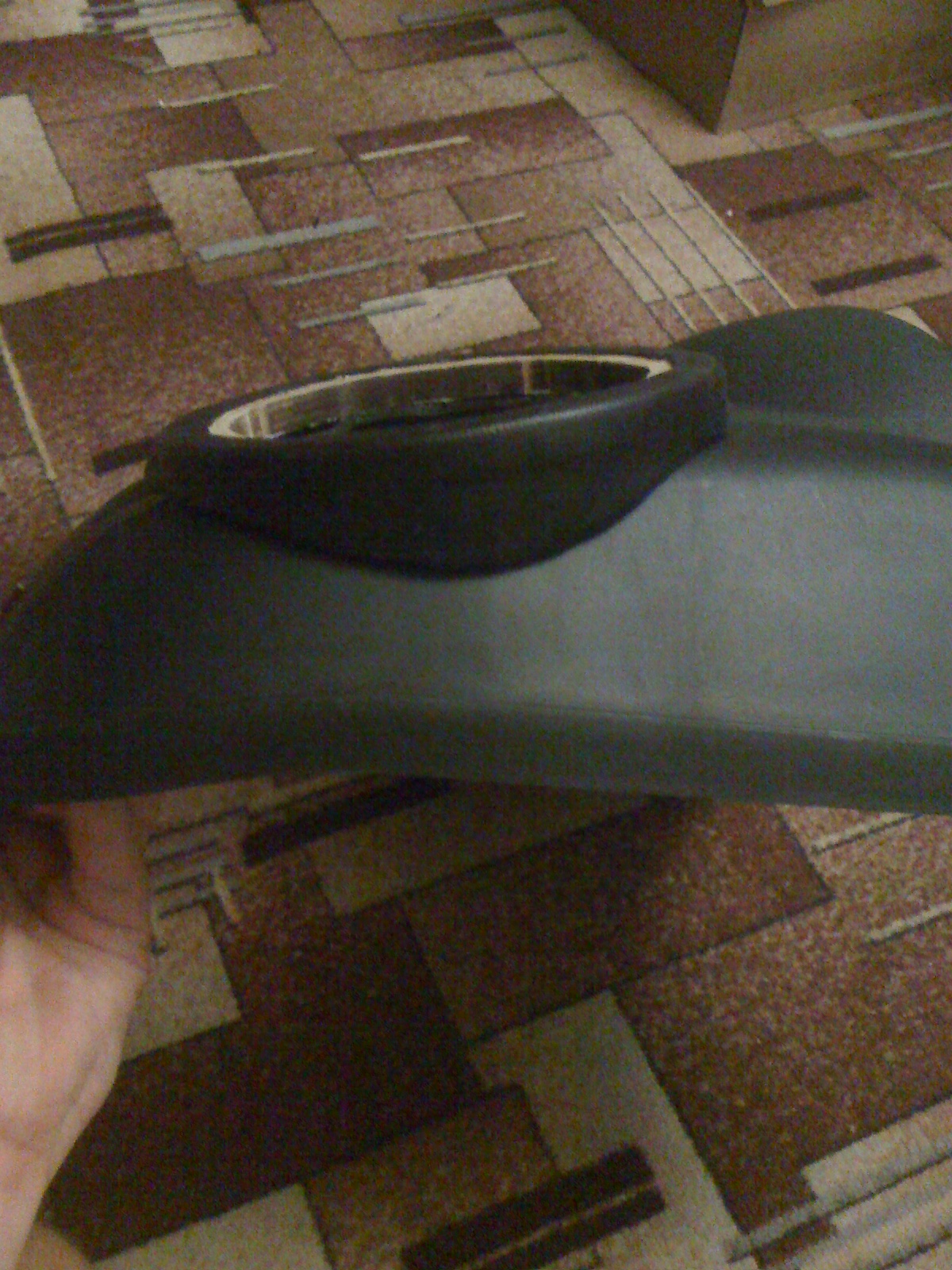

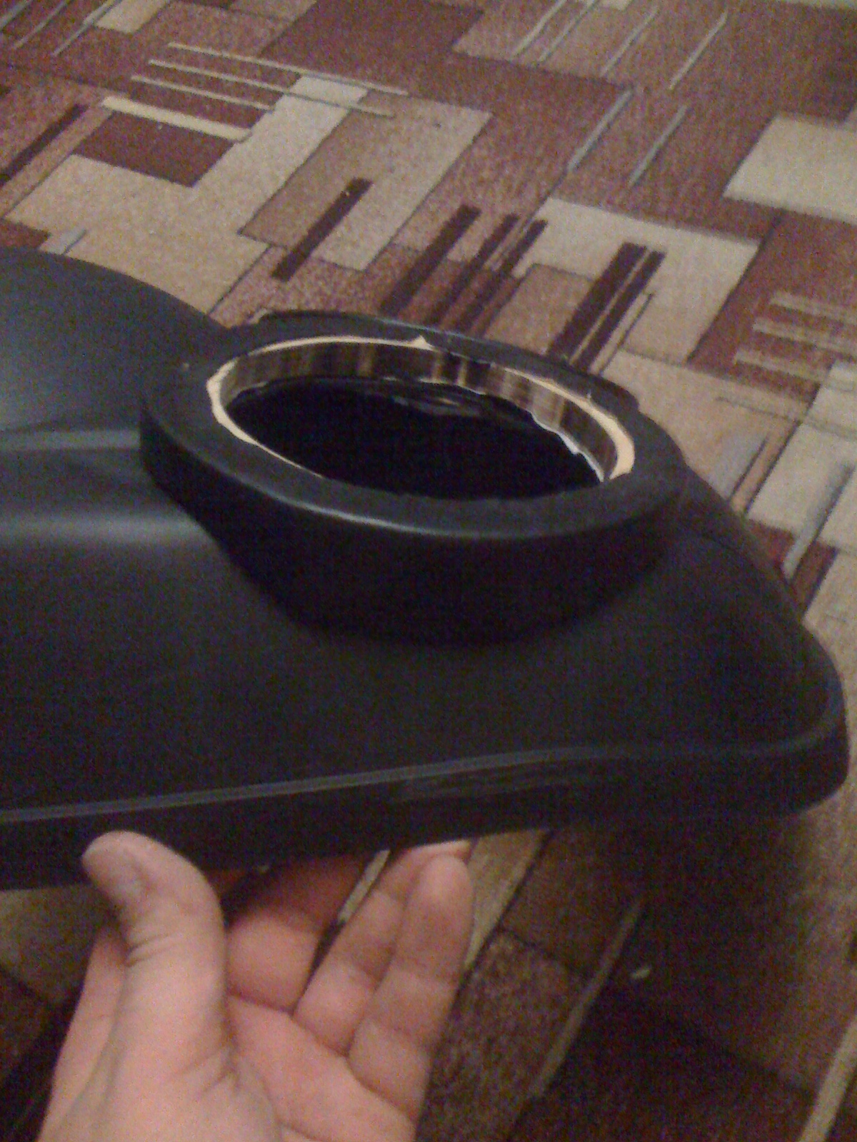

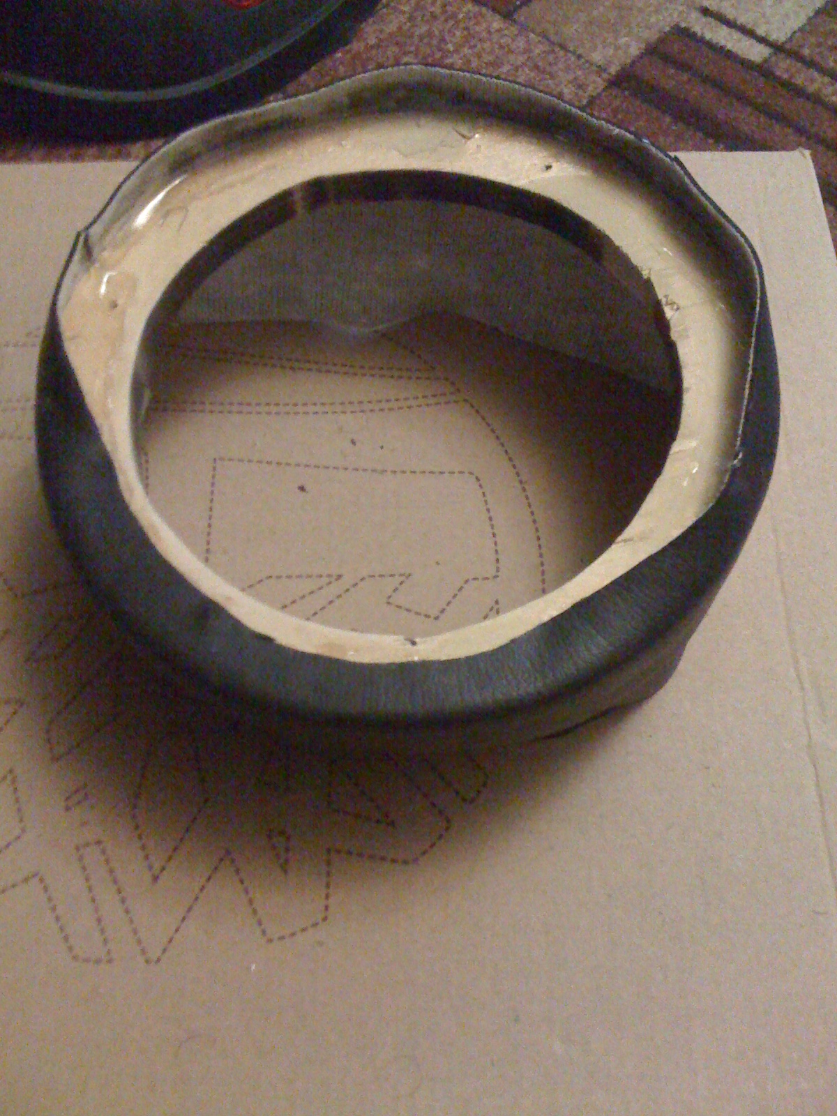

ждем когда шпатлека затвердеет- минут 20. аккуратно снимаем вместе с пленкой.
IMG_1109.JPG [ 796.42 KiB | Просмотров: 5613 ]
IMG_1107.JPG [ 644.49 KiB | Просмотров: 5613 ]

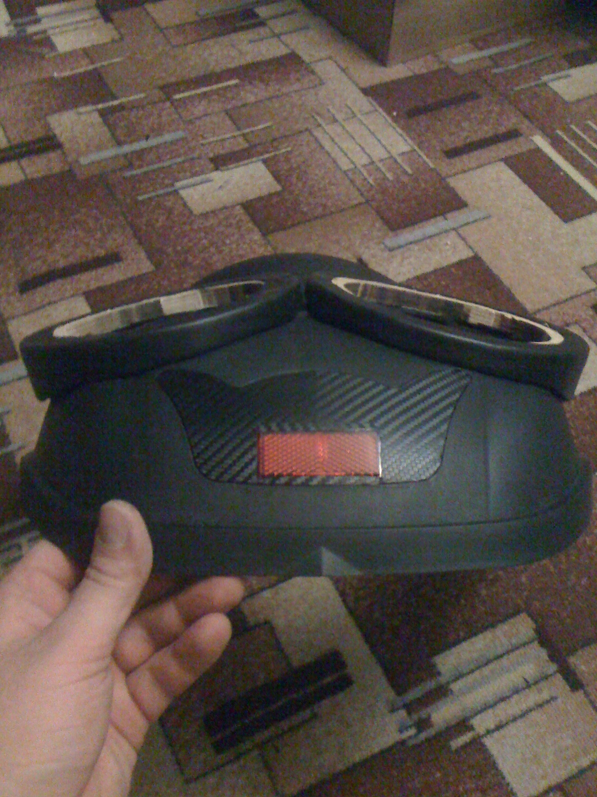

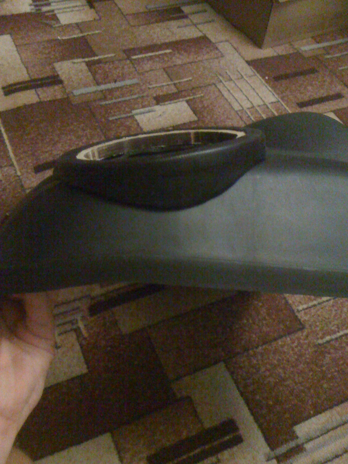

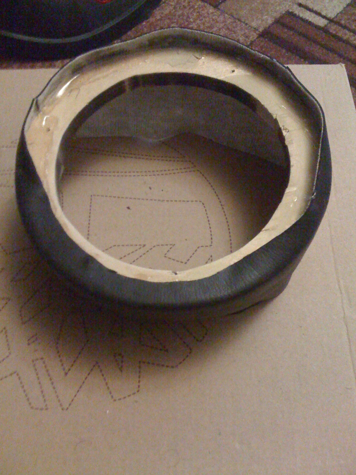

потом шкурим и обтягиваем кож замом.
IMG_1110.JPG [ 744.14 KiB | Просмотров: 5613 ]

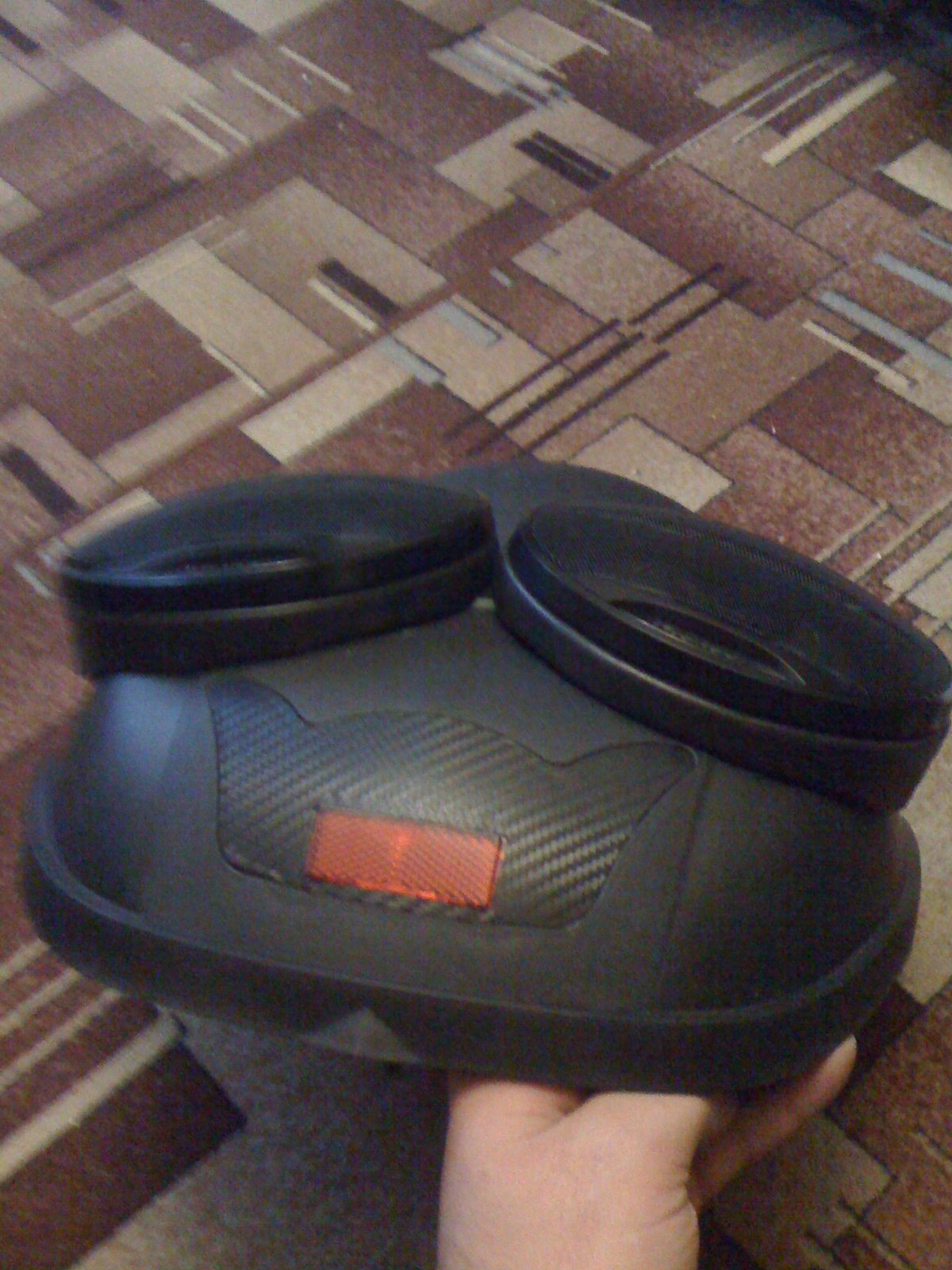

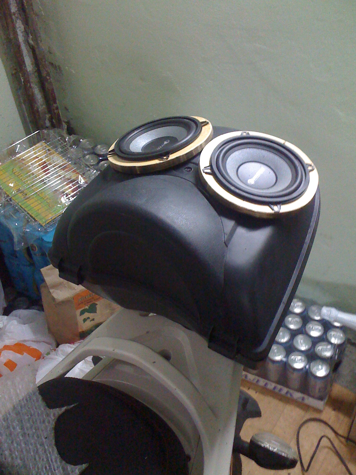

теперь крепим к кофру, на 3 самореза и на двухсторонний скотч.
IMG_1113.JPG [ 757.41 KiB | Просмотров: 5613 ]
IMG_1112.JPG [ 780 KiB | Просмотров: 5613 ]

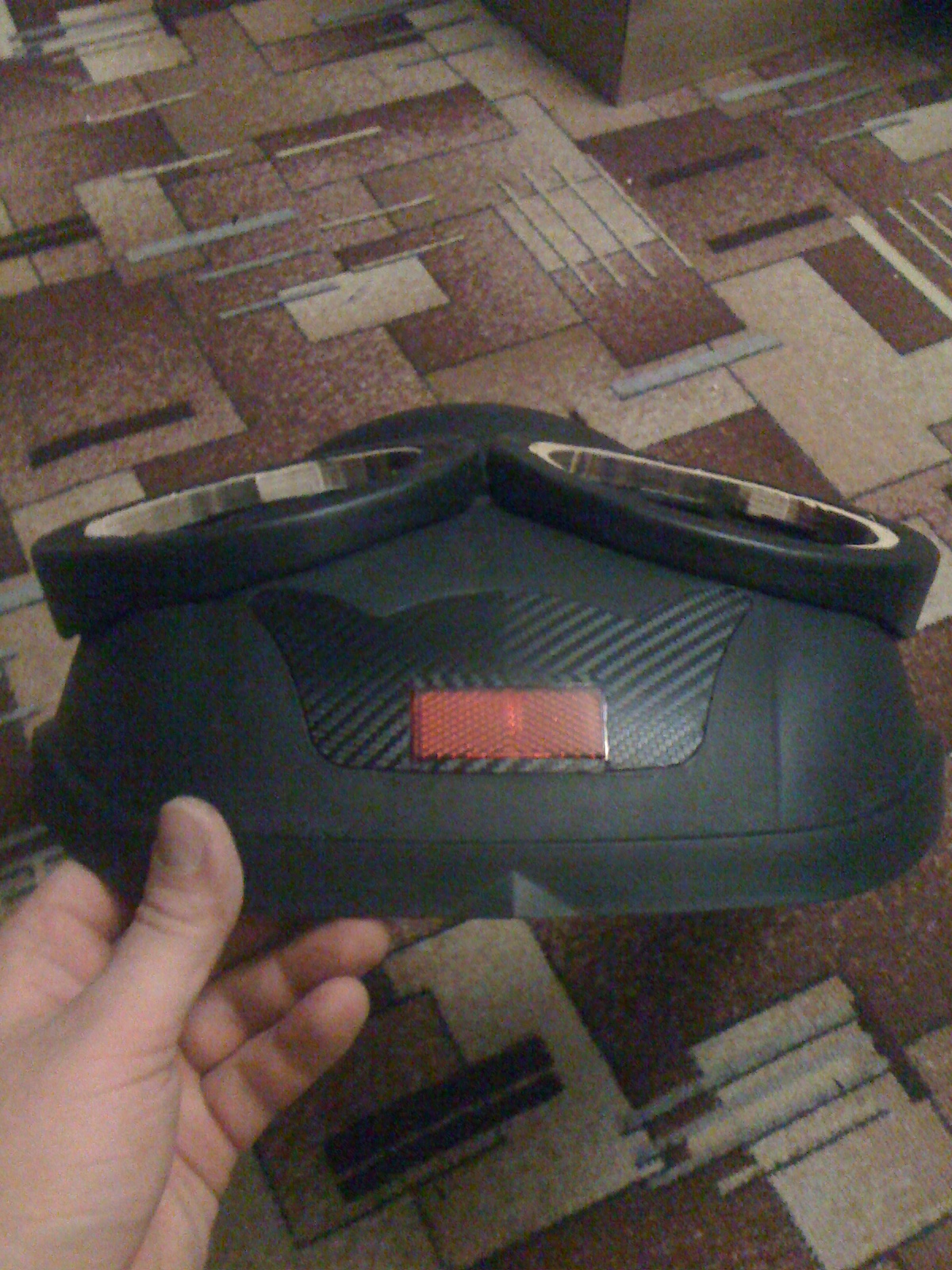

ну и еще пара фоток
IMG_1115.JPG [ 757.2 KiB | Просмотров: 5613 ]
IMG_1114.JPG [ 733.12 KiB | Просмотров: 5613 ]
IMG_1111.JPG [ 778.6 KiB | Просмотров: 5613 ]

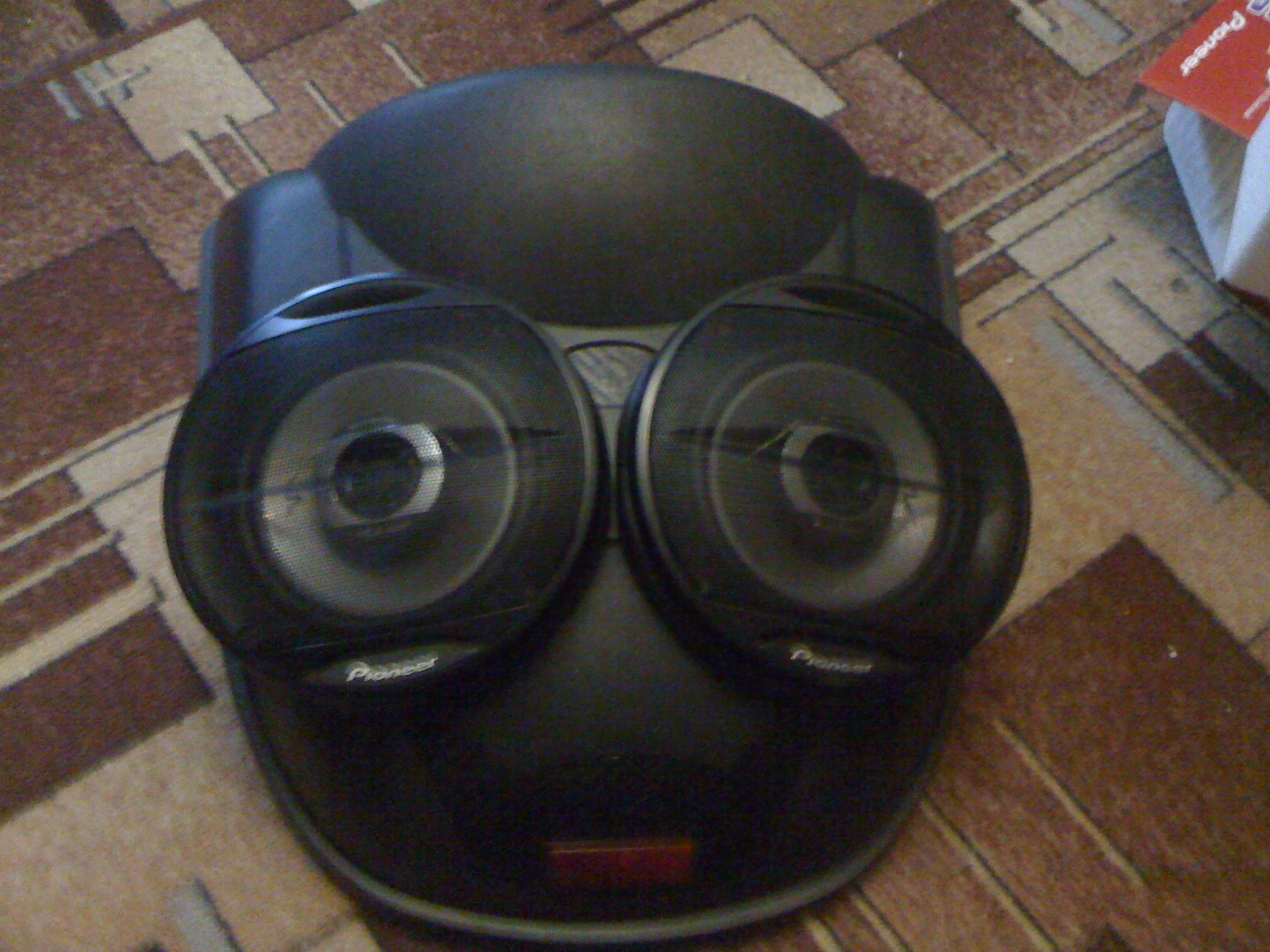

вот так выглядит все это.
IMG_1116.JPG [ 760.21 KiB | Просмотров: 5594 ]
IMG_1118.JPG [ 677.8 KiB | Просмотров: 5594 ]
IMG_1120.JPG [ 700.3 KiB | Просмотров: 5594 ]
