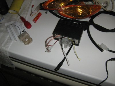

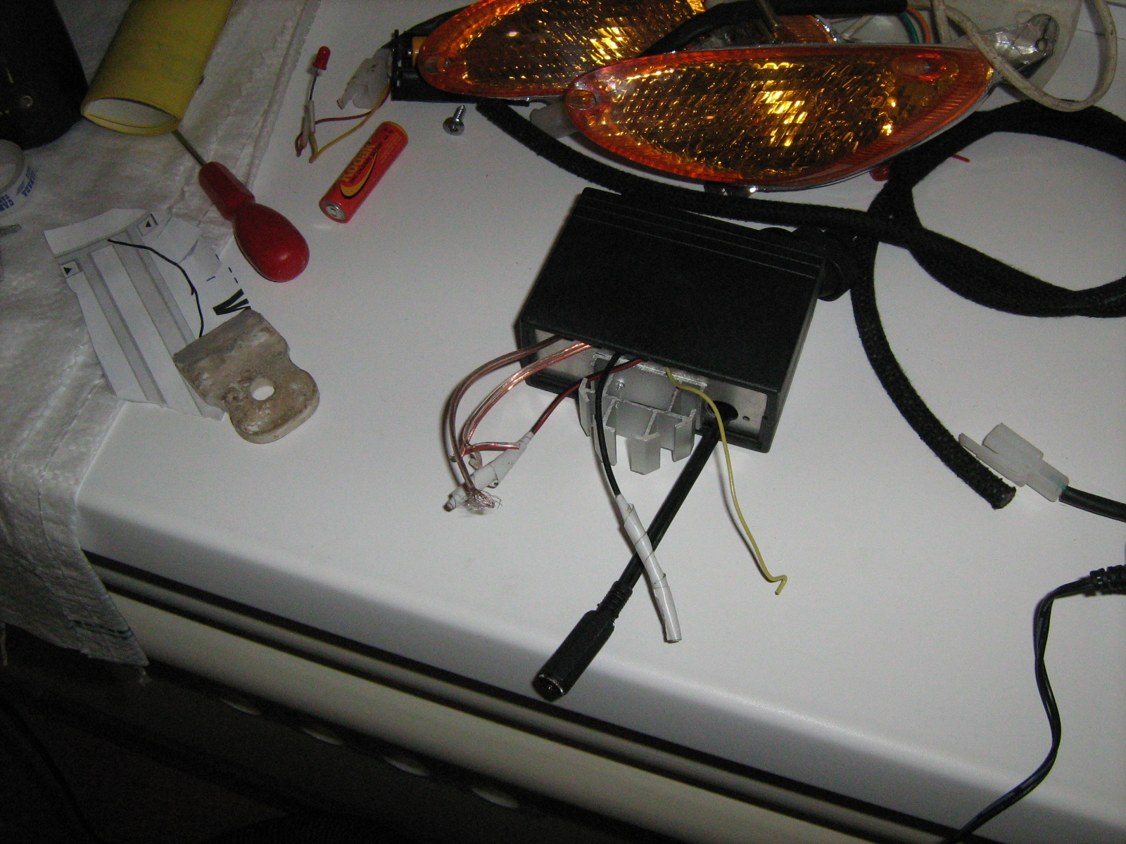

Есть у меня такой усилок вроде Philips 2Х45 вод,
такой вопрос можно ли подключить два таких уселка к одному источнику звука ?
