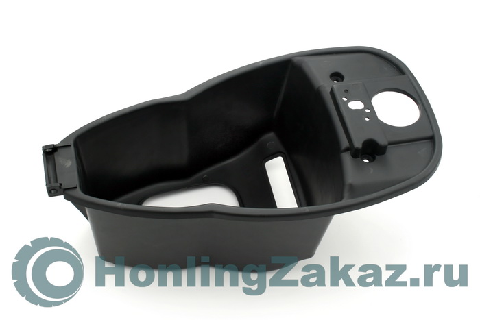

А к этому усилителю мистери плеер обычный можно поставить, а не магнитолу. Я за такую цену хотел колнки и еще саб, но мне кажется 16 см колонок хватит!
 Заголовок сообщения: Re: Музыка на скут
СообщениеДобавлено: 15 Feb 2009, 20:47
Зарегистрирован: 16 Nov 2008, 09:43
Сообщений: 69
Скутер: Honling Ataka 50
Вот такой у меня унитаз, ты думаешь у меня влезит туда 2 16 см колонки и усилок?(шлем не помещается из-за сужения спереди)

На глаз сложно определить его размеры, впринципе, я думаю 25 см в суженном месте там будет, если это так, тогда может тебе лучше приобрести сей девайс : http://www.magnitola.ru/JBL-GTO-804-p-5593.html. Тогда басс у тебя будет ОГОГО! Но придется покупать усилок получше, чем от Mystery.
2 16см динамика от Кик туда влезут ( но без размеров говорить бессмысленно ). А насчет шлема, так он у меня и без такого сужения не помещается)), так что это не показатель.
Если ты возьмешь усилок, то магнитола тебе не нужна. Обычный плеер и все будет good/ :)

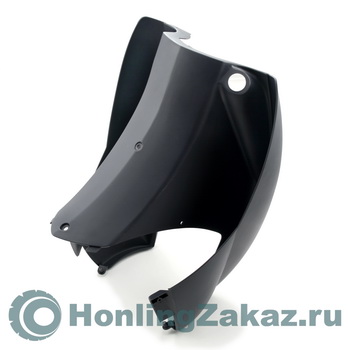

Хм, все таки я подумал и решил. Буду брать компонентную с 13 см колонками, 16 это слишком=)
Как предложите ставить колонки в такой карман?
karman_qt-4_m.jpg [ 20.19 KiB | Просмотров: 4061 ]

хз хз, в такой передок то и 13-ые не влезут, если не делать подиумы. Ну а с подиумами гемора столько, что лучше и не начинать. В этот перед тока 10-ки поместяться по бокам. Хотя ты лучше пойди да измерь, а то на глаз трудно оценить.

:) ясно) Может тогда было бы проще мидбас поместить в унитаз, а твитеры вывести ближе к рулю.

Ок, я так понял у тебя такой скут :
На картинке видно куда я поместил мидбасы, если там доступно 14 см в диаметре, то вполне можно поставить их туда. Но опять же без размеров трудно что-либо говорить :)

Вода и грязь из под колеса очень быстро сделают свое дело) ИМХО - не лучший вариант
Туда просто просятся небольшие подиумы)

Ну, я бы назвал не подиумы,а герметичный корпус под них...ты абсолютно прав - хана динамикам от грязи адназачна...

И нафиг оно нужно, портить самопальными подиумами вид скутера?
Вода и гряз никак туда не попадет, т.к. задняя часть панели герметично заделывается, чтобы получился цельный корпус.

А кто говорит, что вид будет портиться?
Динамики ставятся куда надо, а изнутри - закрываются колпаками нормального объёма...это и акустичекое оформление и защита динамиков...делается элементарно из монтажной пены и облепляется стеклотканью со смолой...
Из жизни:
Задуть гашёной пеной, подождать пока застынет(полчаса), вывести форму и вскрыть стеклотканью с полиэстровой смолой+время на застывание смолы(1,5 часа при 20-градусной температуре)...у меня вышло 4,5 земных человекочаса...и это при том, что выработка смоля шла по 20 см3 с постоянным отрыванием от работы на замешивание следующей порции, ато смола застывает быстро(кстати схватывается за полчаса)...
Потом по полчасика в день уделял вскрытию следующими слоями ткани...
Осталось сашпаклевать, шлифонуть и красить...потом уже электронику накидывать...

И на кой это надо? Если уж делать подиум, так не красить его, а обтягивать кожей, однако это выделит их от основной пластмассы, тем самым, все это начнет бросаться в глаза, сразу станет понятно - самопал.
Лишние затраты времени и сил. А что у тебя это заняло 4,5 часа, не значит, что у дрого пойдет столько же времени.
Намного проще снять панель, вырезать 2 круга, вставить туда мидбас и внутреннюю часть панели залепить, хотябы тем же стекловолокном с эпоксидкой ( конечно лучше материалом посерьезнее ), вот тебе и объем,и функциональность, и простота в оформлении, и вид кардинально не меняется, лишь подчеркиваются детали.
