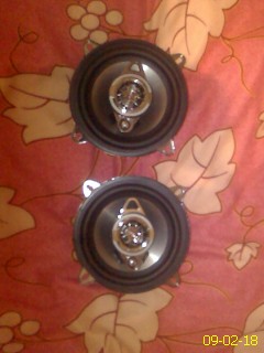

СПАСИБО,но я уже буду ставить вот такие динамики!А жрать аккамулятора много будет подскажите?

Ну эти десяточки, я думаю, больше 30 ватт не смогут потребить ( если не меньше ). Отсюда и считай 30/12 = 2.5 Ампер. Если аккума 5 ah, то его хватит на 2 часа (но это, без учета других потребителей), так, что считай, тебе хватит аккумклятора на полтора часа, без подзарядки от гены.
