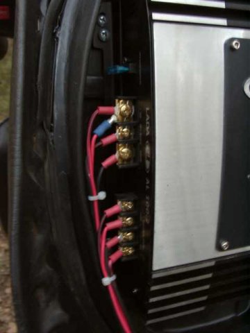

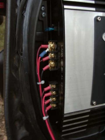

вот тоже за пару часиков себе с другом сворганил музыку :-[
бюджет составил около 2500р (усилок и 2 колонки)
акума не знаю на сколько хватает, но на вечер хватает, да и стартер есть ;-)
на скорости слышно(до 70 км/ч, если только без шлема)
усилок:
колонки(морские):
звку есть, а музыки вроде и не видно:
p.s. "автомат" *JOKINGLY* это временно, потом нормальный тумблер поставлю

Ммммм крутто,когда проверишь на сколько аккамулятора будет хватать скажишь!Хорошо??
хорошо, но для этого нужно зарядить его до отказа, так он у меня на 6 амперчасов.
мы просто по вечерам слушаем часика 2 и за добавкой *DRINK* , потом опять *DRINK* . так что он у меня чуток и подзарежается:) .
