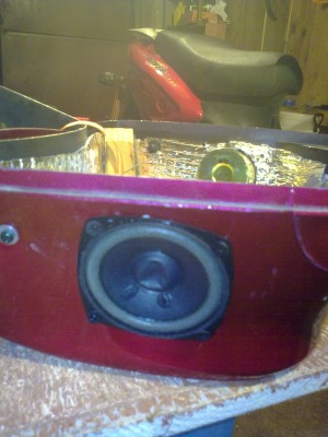

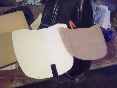

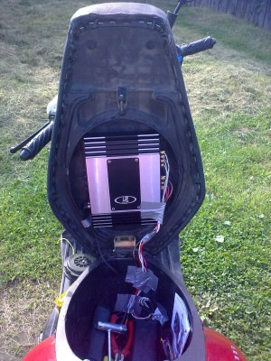

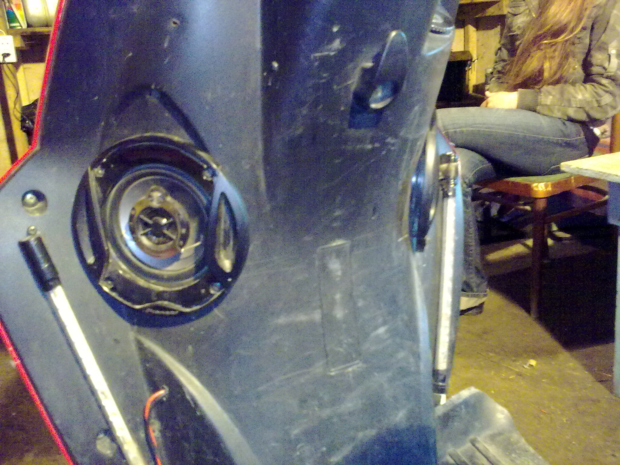

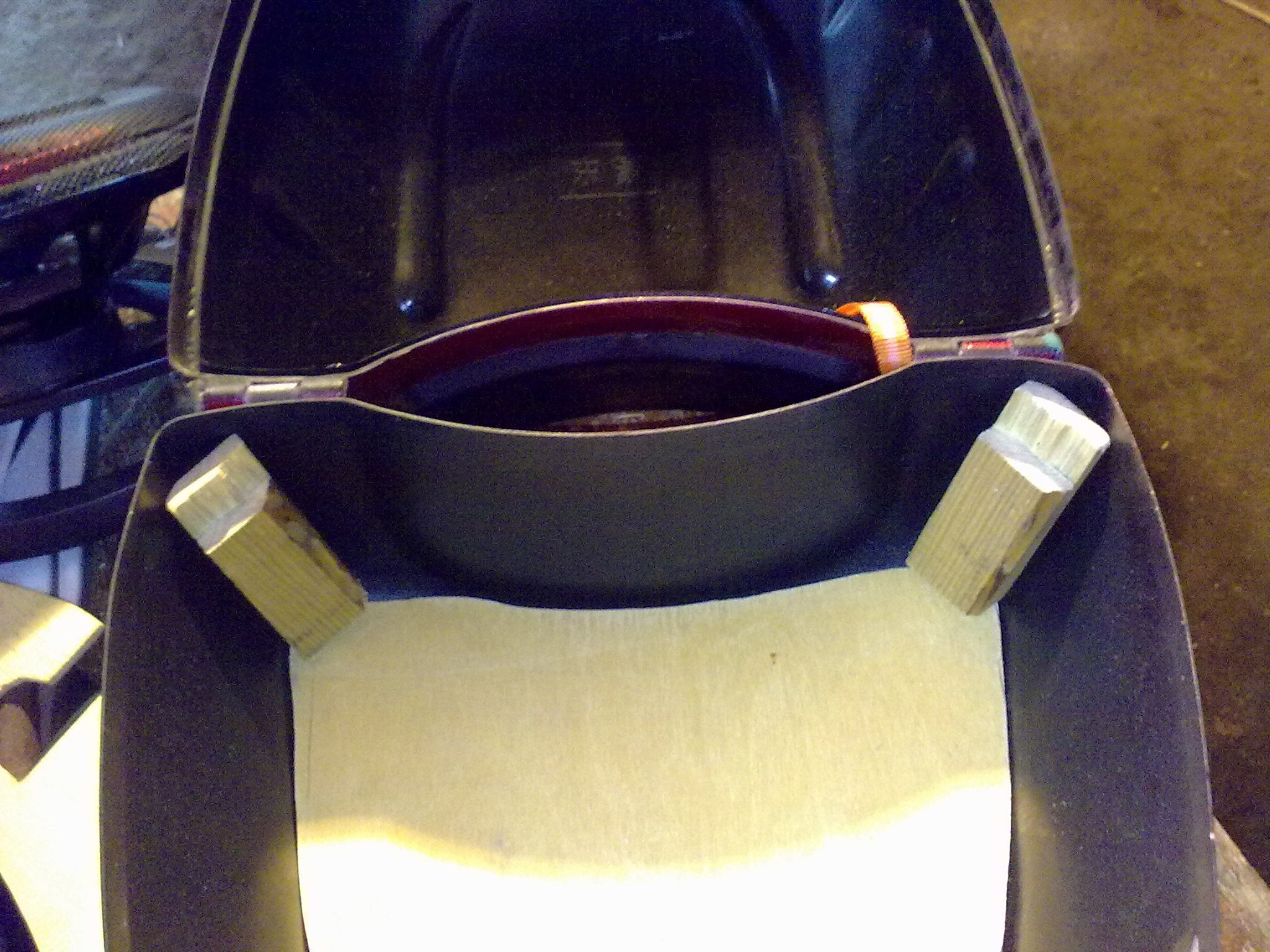

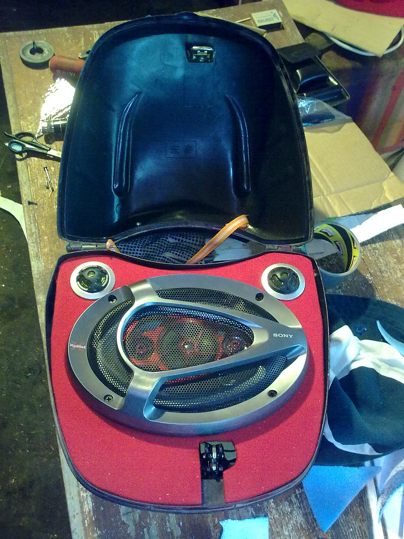

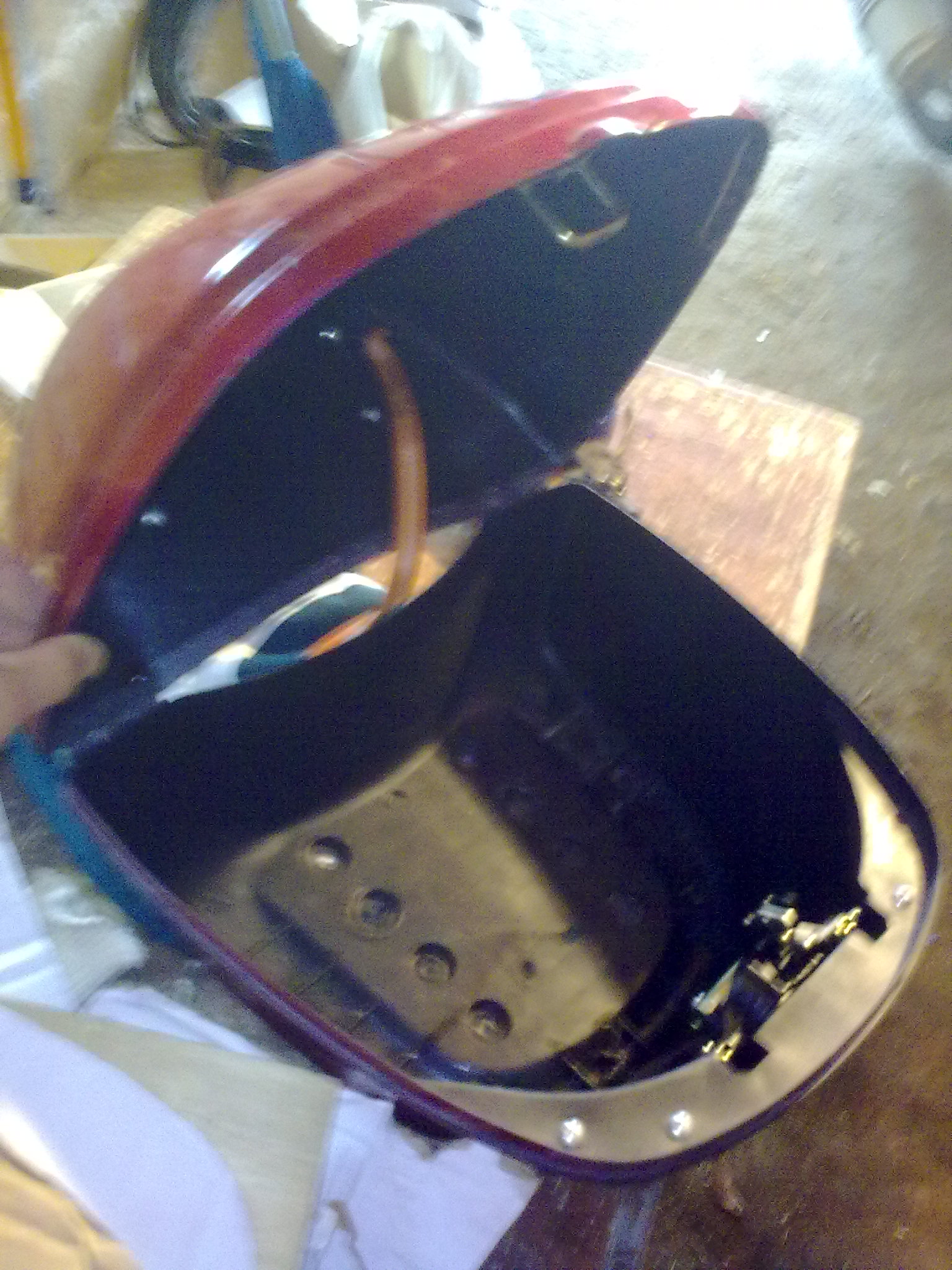

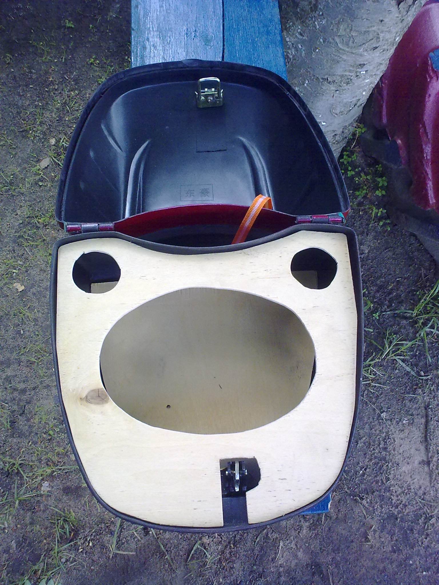

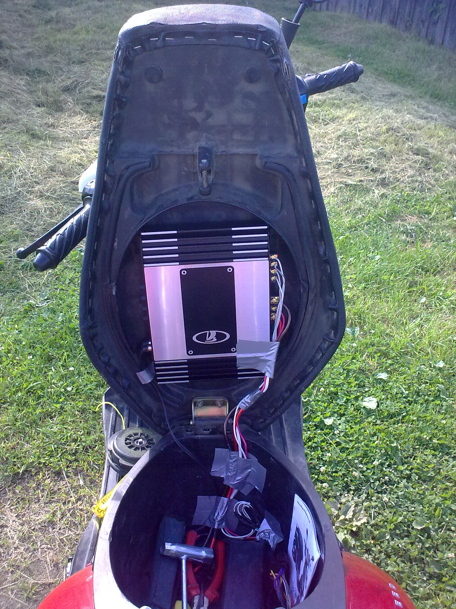

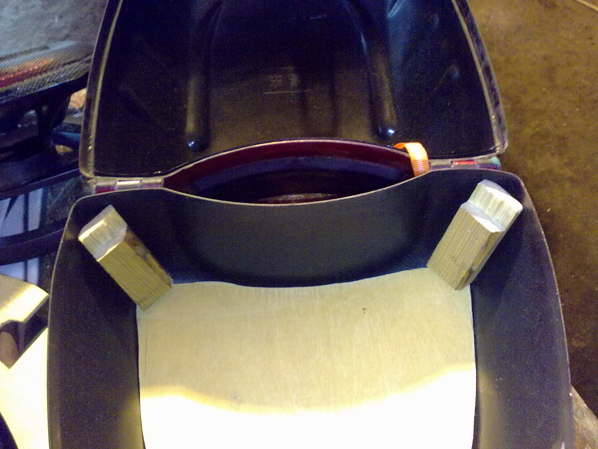

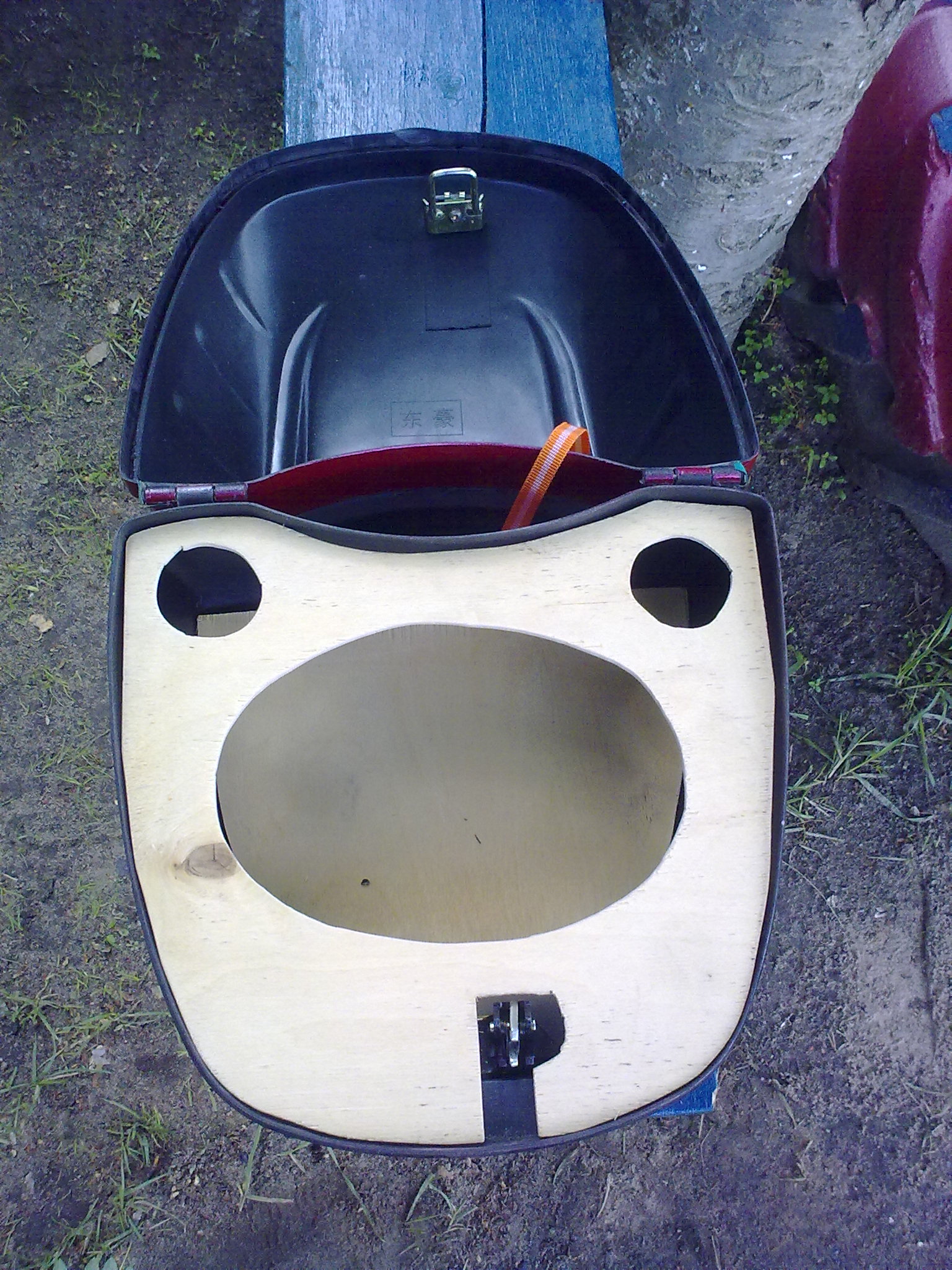

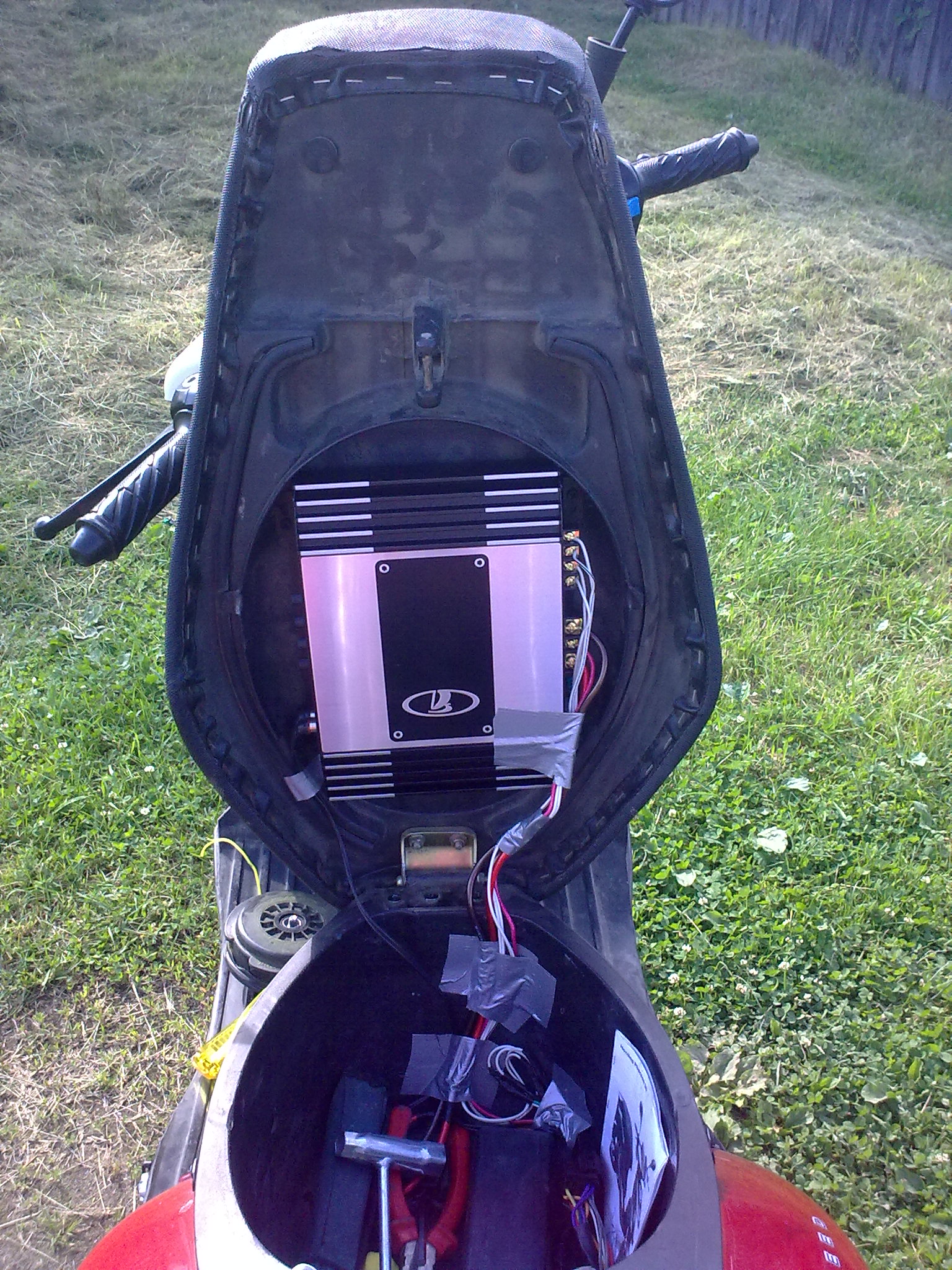

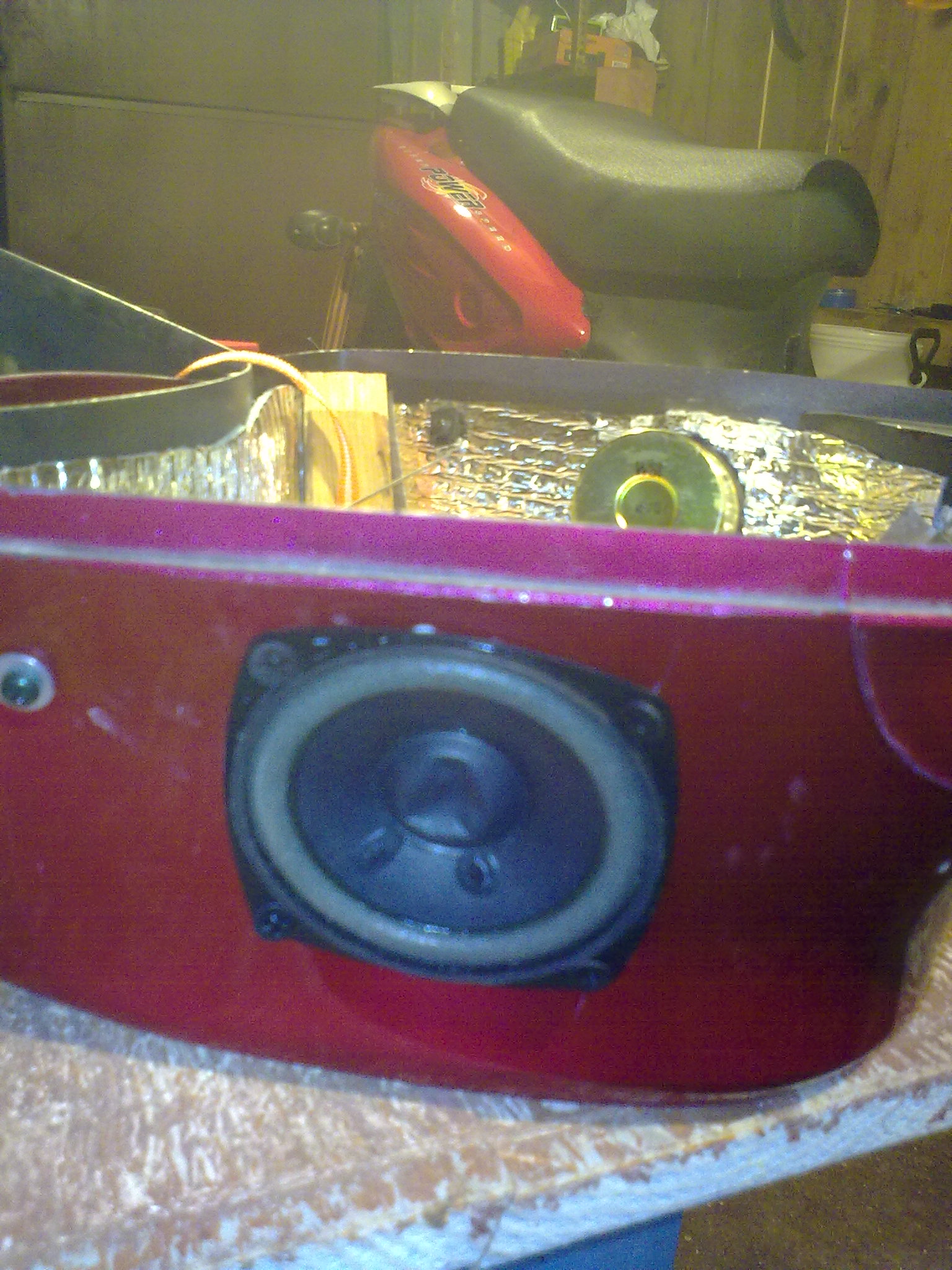

Хочу поделится своими штучками в музыке. В принципе все похоже на ваше. И я думаю что это лучший вариант. Музыку поставил еще в прошлом году, но тогда была простая магнитола с выходом AUX и 2 колонки ПИОНЕР десятки за 1200р (3х полосники). Звучало все громко и хорошо. Но в этом году регшил еще потратится и сделать все удобней и звук получше что бы был. Купил усилитель ЛАДА (который как написано взади сделан в корее) за 1600 ну и проводки для него разной где то 200-300р. Потом взял 2 пищалки ФЮЖАНЫ за 400р и посколько большие колонки у нас продаются только парми взял 2 больших колонки 4х полосники за 2400р. И у друга взял кофр и начал пользуясь интернет ресурсом творить в своем гараже.
Думаю по картинкам все понятно будет )
Комментарий к файлу: Врезал еще 2 динамика от комповских колонок
06062009128.jpg [ 574.15 KiB | Просмотров: 5082 ]
06062009119.jpg [ 723.28 KiB | Просмотров: 5076 ]
Комментарий к файлу: не с делал просто фото , но я еще все внутри обклеял утеплителем, своего рода звукоэзоляция
06062009120.jpg [ 595.54 KiB | Просмотров: 5073 ]

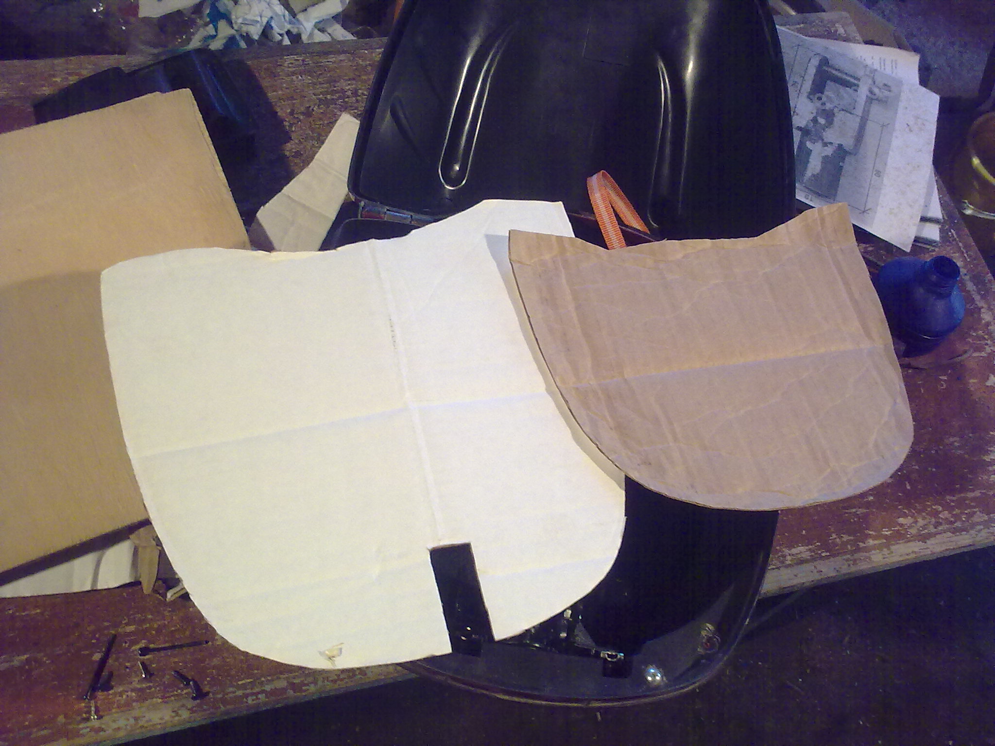

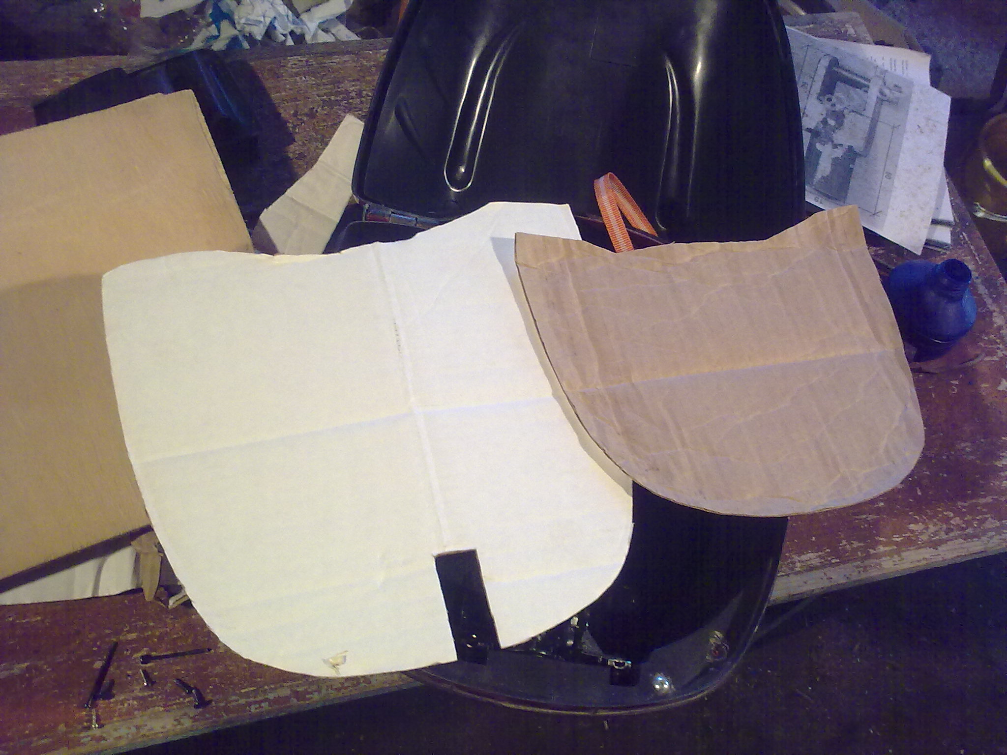

Комментарий к файлу: Вырезал две кортонки по которым потом сделал 2 фанерки
06062009117.jpg [ 426.17 KiB | Просмотров: 5070 ]

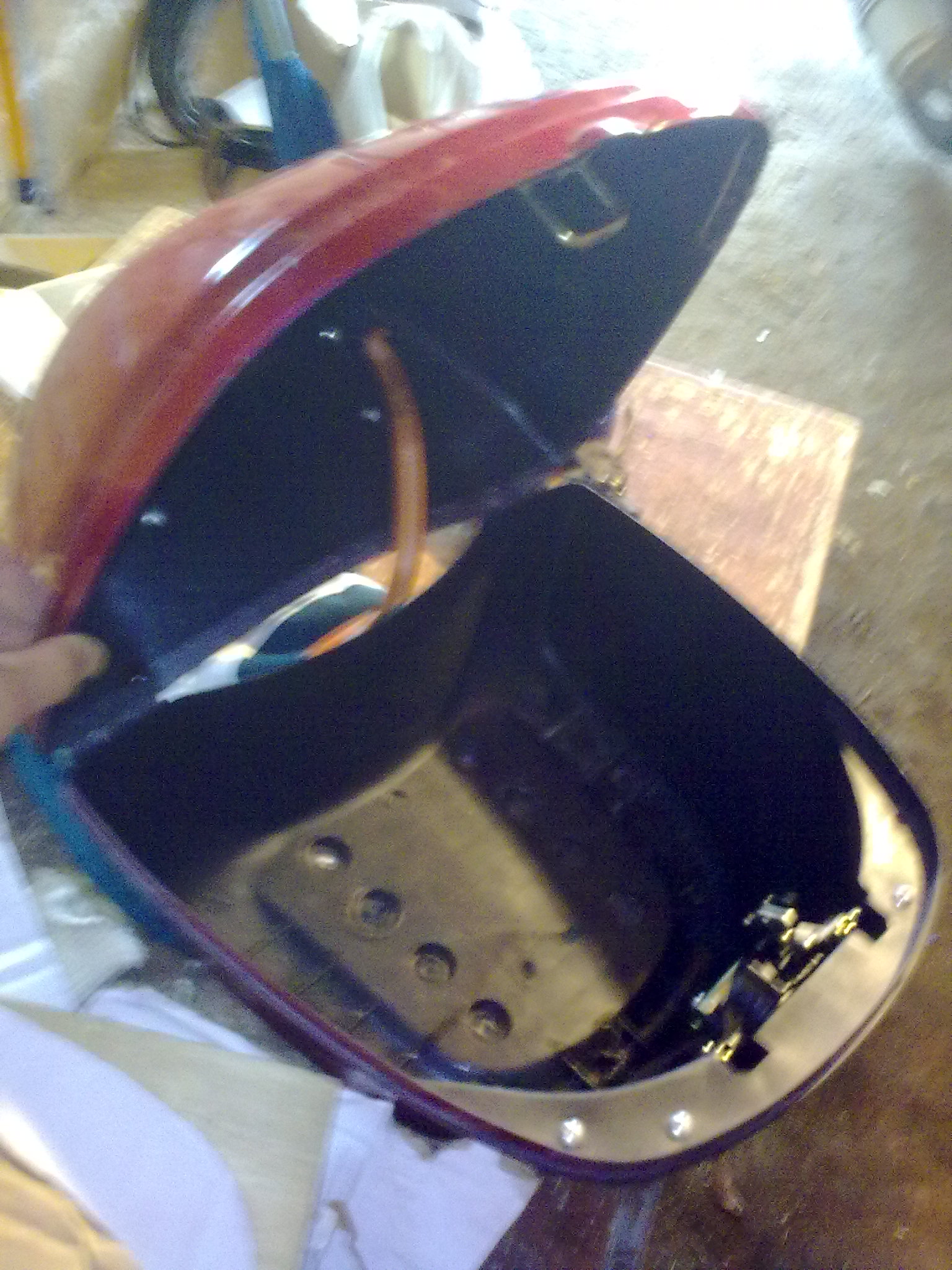

Комментарий к файлу: Пустой кофр пока еще
06062009116.jpg [ 555.28 KiB | Просмотров: 5072 ]

Не спорю все это не очень дешего но тратил я деньги с удовольствием. И качество и громкость звучание все оправдывает :)

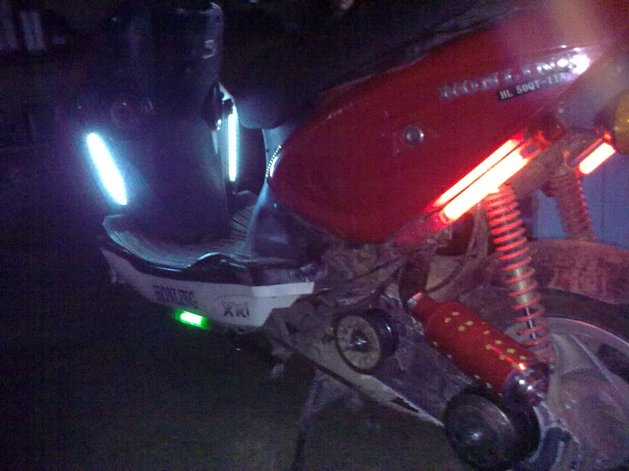

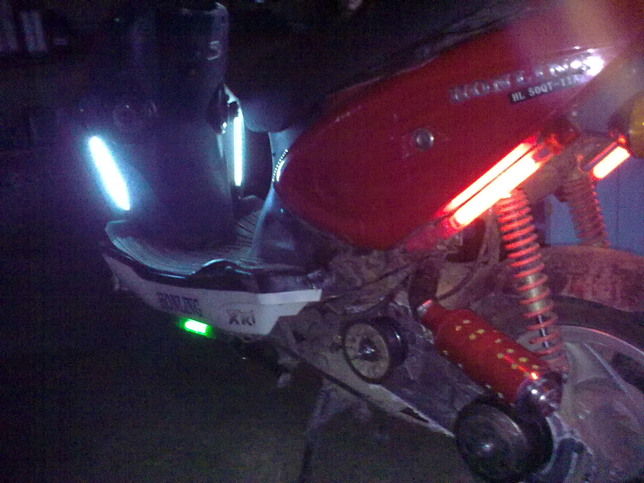

Комментарий к файлу: Еще света примостил. Но одна такая лампа стоит 300-400 рублей. Так что не дешевое удовольствие если их 6 !
06062009127.jpg [ 858.88 KiB | Просмотров: 5077 ]

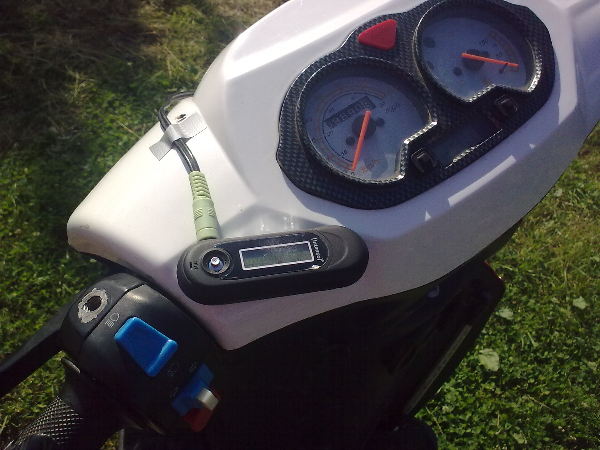

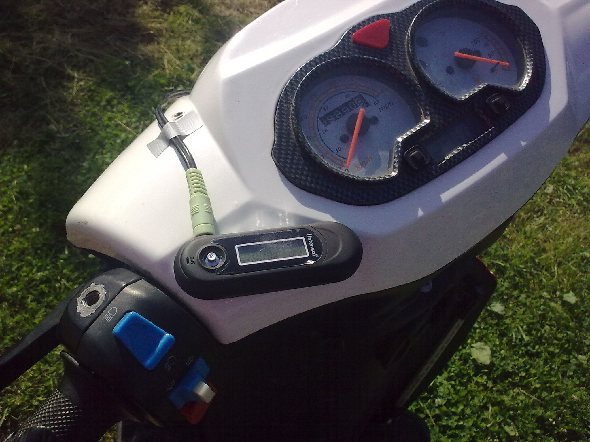

Комментарий к файлу: И мр3 плеер вывел на руль для удобства
14062009133.jpg [ 448.67 KiB | Просмотров: 5076 ]

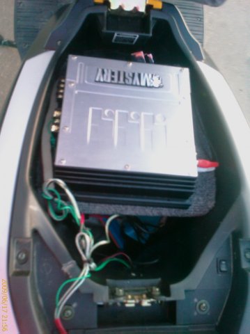

Комментарий к файлу: Это непосредственно сам усилок 2х50 ват номиналкка
14062009130.jpg [ 901.6 KiB | Просмотров: 5080 ]

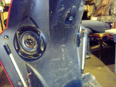

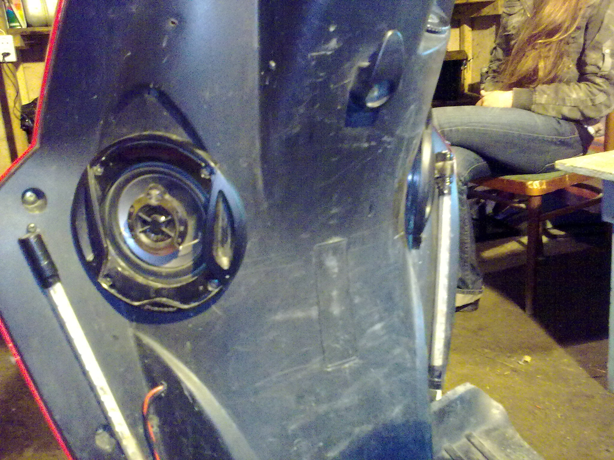

Комментарий к файлу: Это передние десятки ПИОНЕР
06062009125.jpg [ 731.92 KiB | Просмотров: 5072 ]

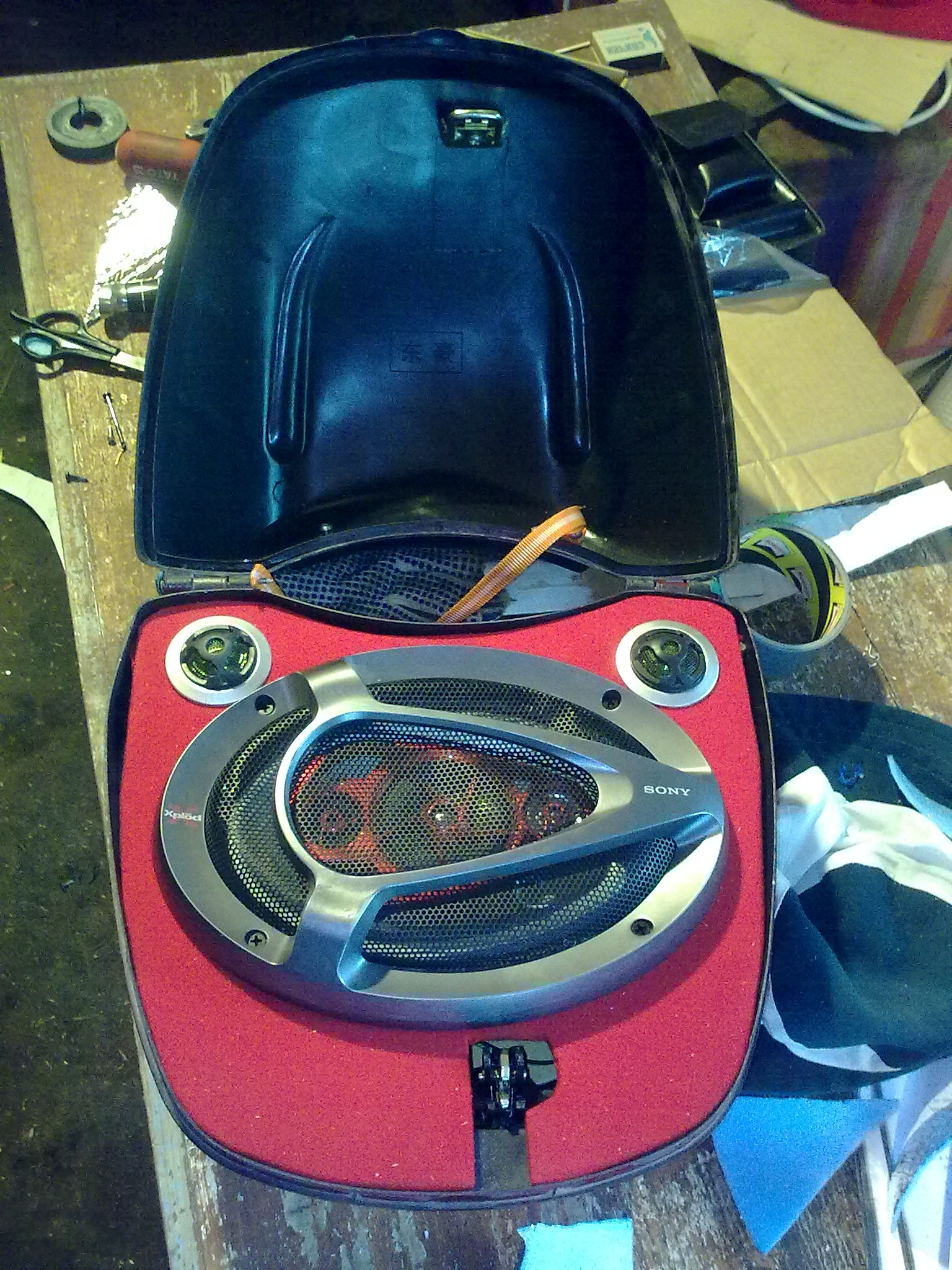

Комментарий к файлу: Обтянул тканью и вставил динамики
06062009121.jpg [ 762.97 KiB | Просмотров: 5077 ]

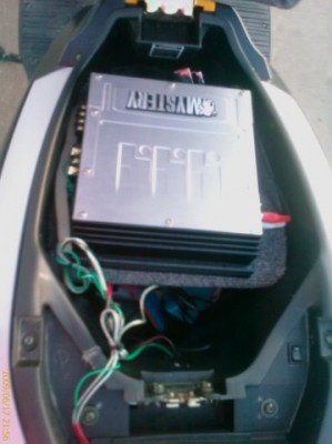

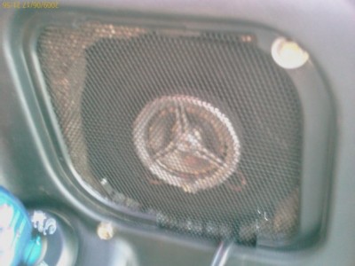

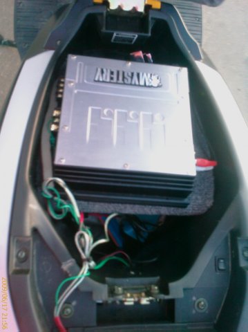

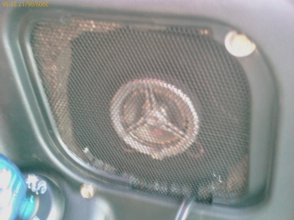

Делать была нечего =)) вот решил сделать се муз =)
вот кому интересна ссылка на видео http://rutube.ru/tracks/2084821.html?v=af571365ee0df73fdc06544625b50aed
Комментарий к файлу: Усилок)
x_d94cb615.jpg [ 27.98 KiB | Просмотров: 5062 ]
Комментарий к файлу: вот мой вариант)
x_5ee70b1a.jpg [ 28.07 KiB | Просмотров: 5070 ]
x_827c0575.jpg [ 42.42 KiB | Просмотров: 5060 ]
