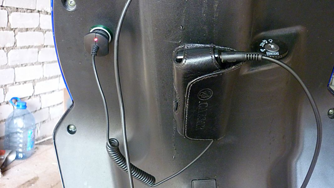

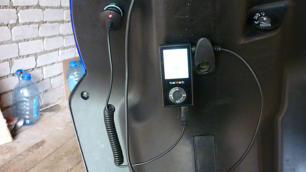

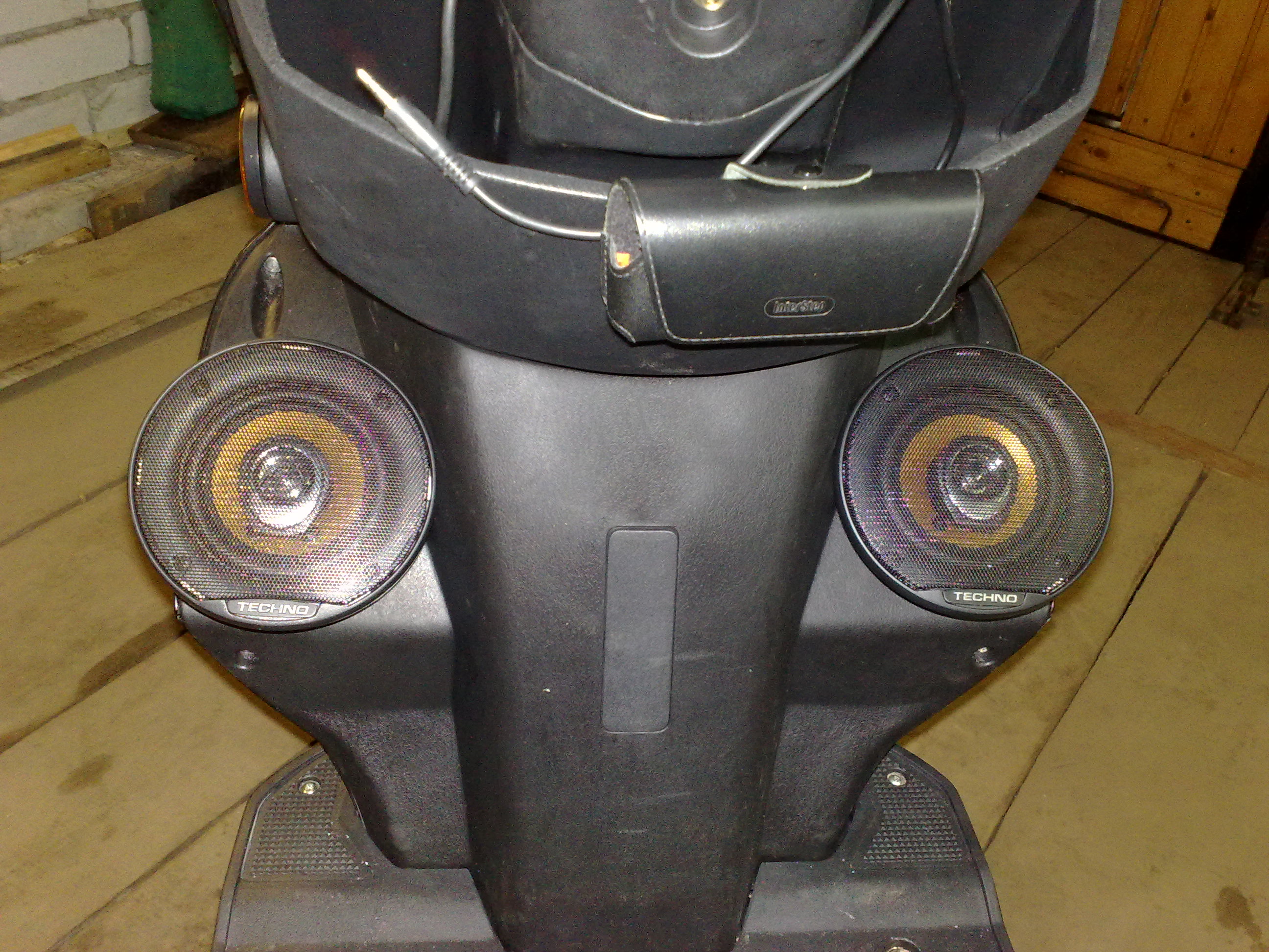

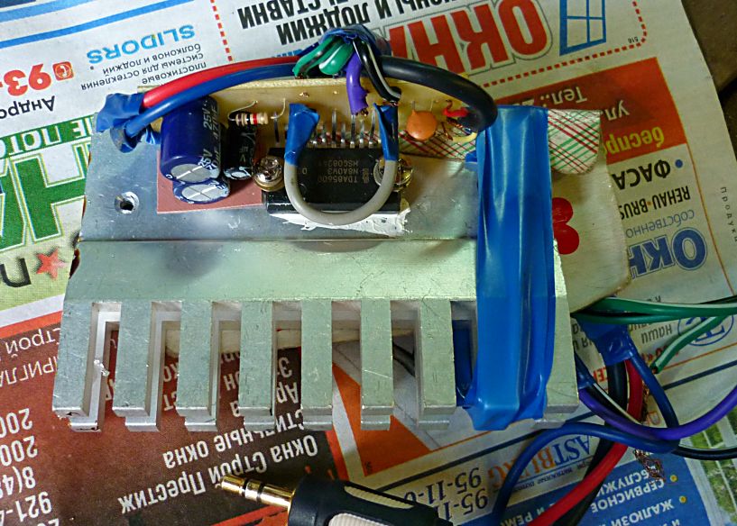

Начитавшись досыта этой темы решил поставить себе на скут музон,спасибо за предоставленные фотки и описания как и что делать,в благодарность выкладываю фотоотчет об установке своей музыки
Комментарий к файлу: Купил в радиомагазине за 250р
P1010256.1.JPG [ 118.88 KiB | Просмотров: 6188 ]

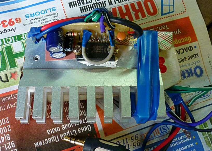

Комментарий к файлу: Спаял плату усилителя и закрепил на радиаторе от старого телика.Установил ее в морде под обшивкой.
P1010280.1.JPG [ 132.05 KiB | Просмотров: 6192 ]
P1010277.1.JPG [ 117.33 KiB | Просмотров: 6192 ]
P1010276.1.JPG [ 76.19 KiB | Просмотров: 6192 ]
P1010275.1.JPG [ 97.51 KiB | Просмотров: 6192 ]

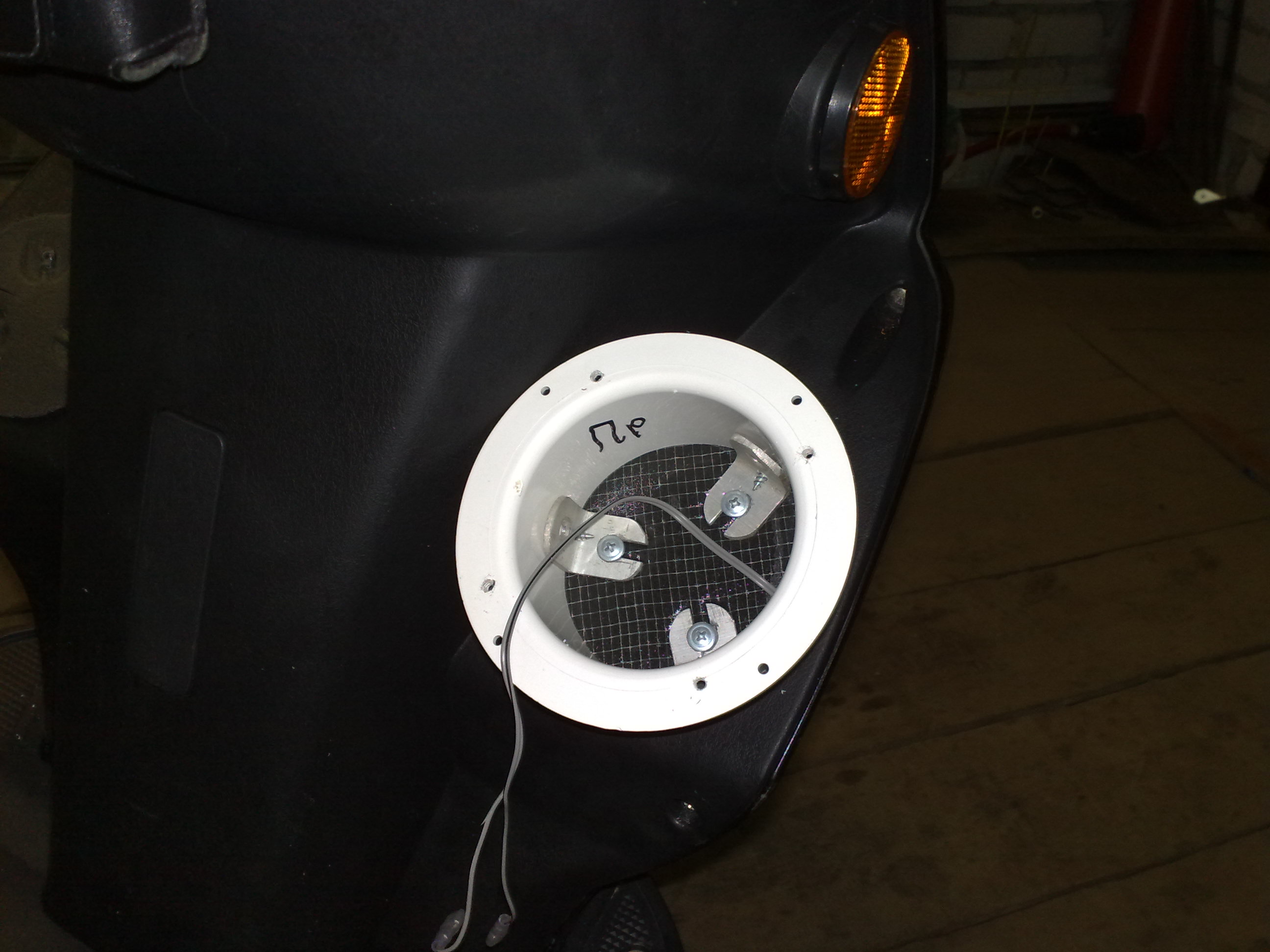

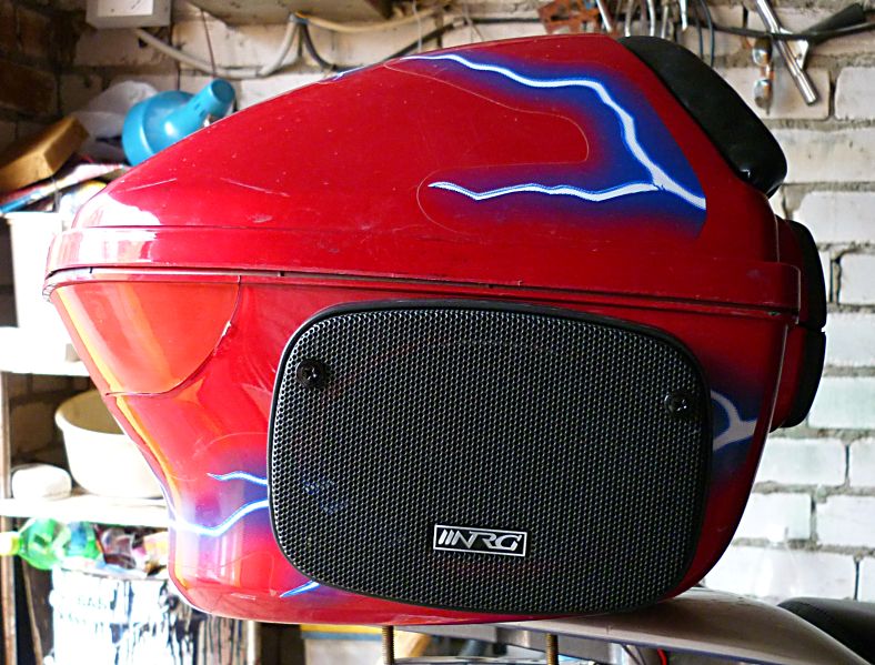

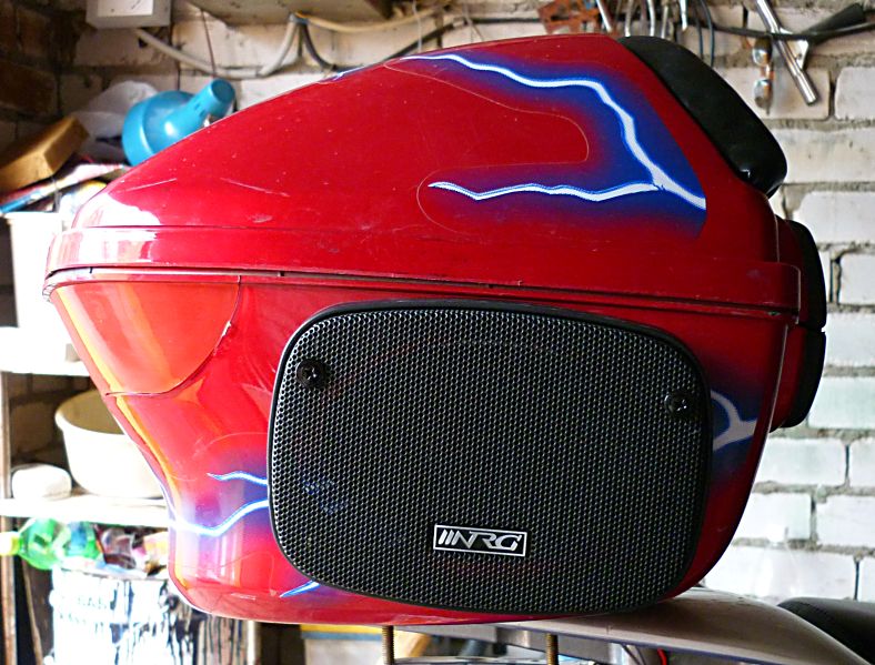

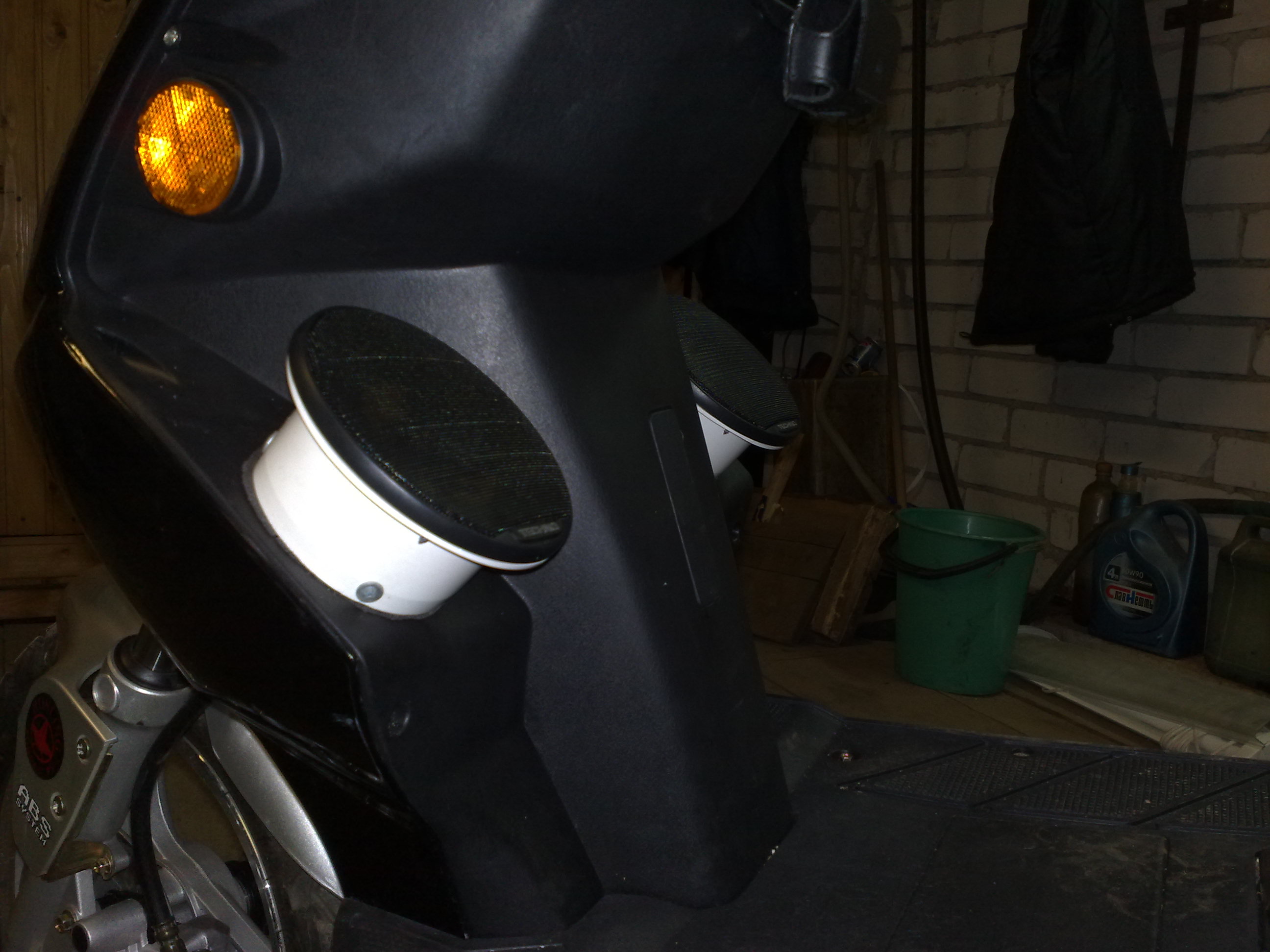

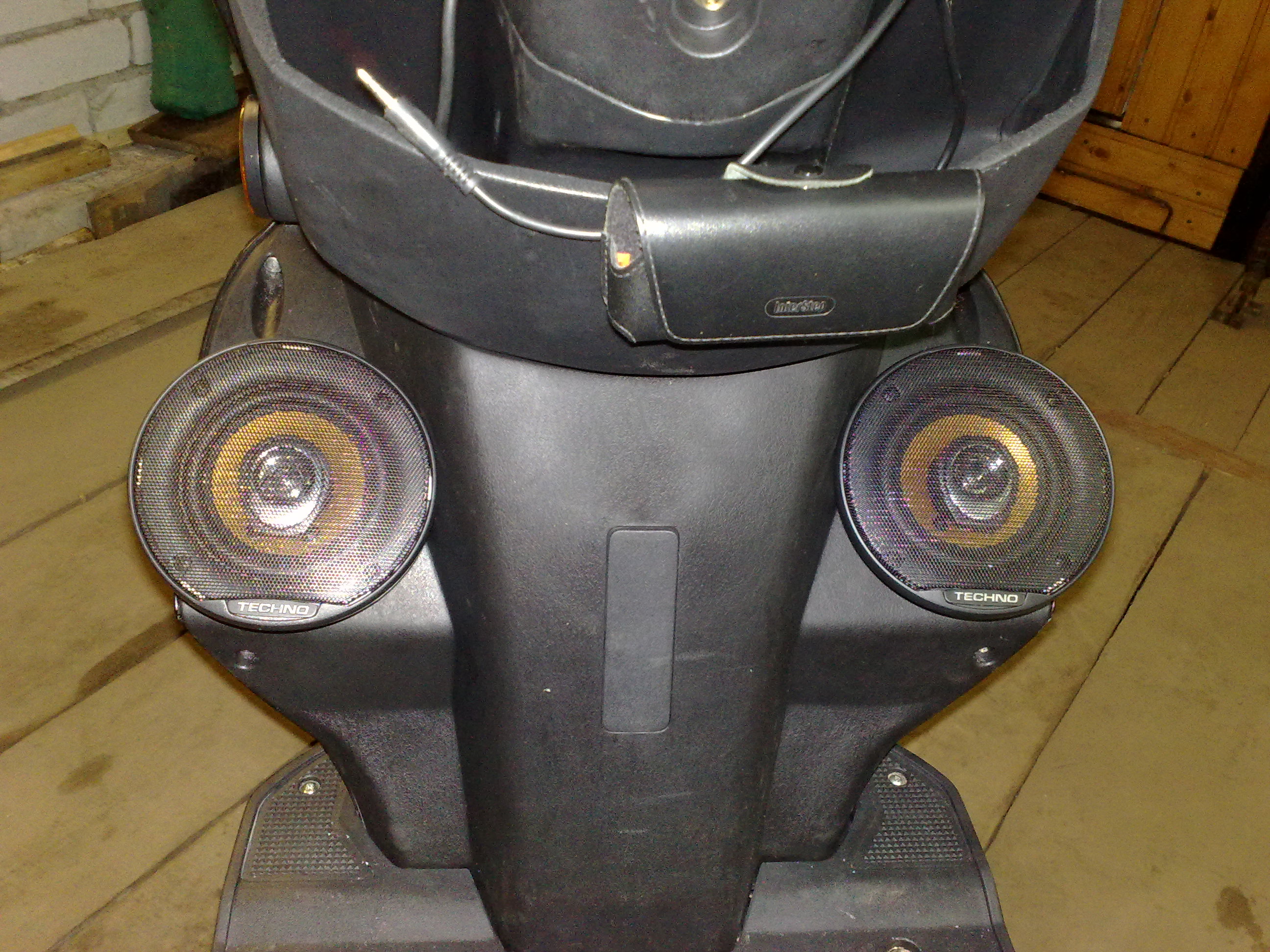

Комментарий к файлу: Купил динамики,овалы (15см*9см) за 850р
P1010278.1.JPG [ 167.61 KiB | Просмотров: 6191 ]
Комментарий к файлу: Сеточки закрепил саморезами (выпадают от тряски)
P1010269.1.JPG [ 124.67 KiB | Просмотров: 6191 ]

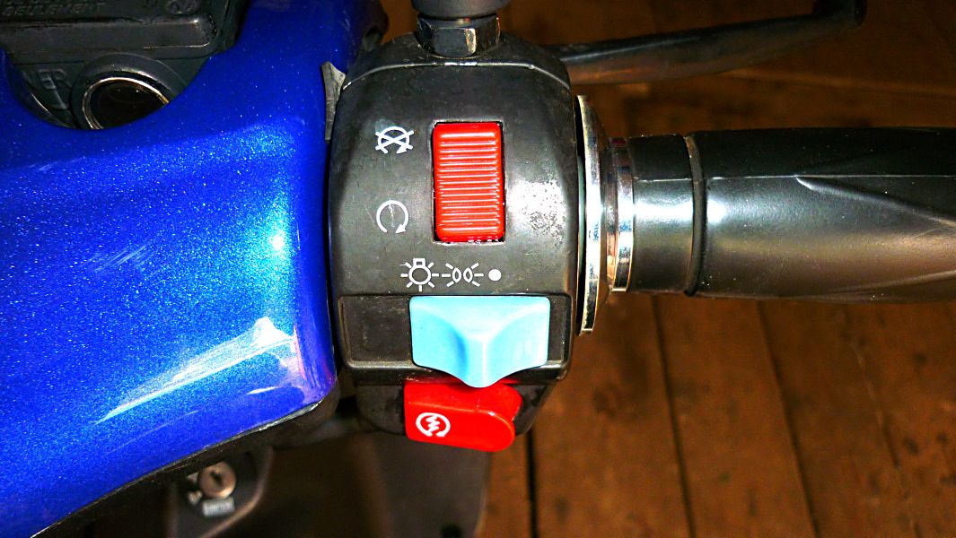

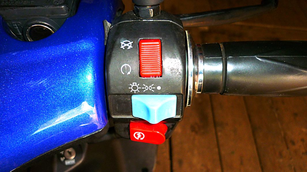

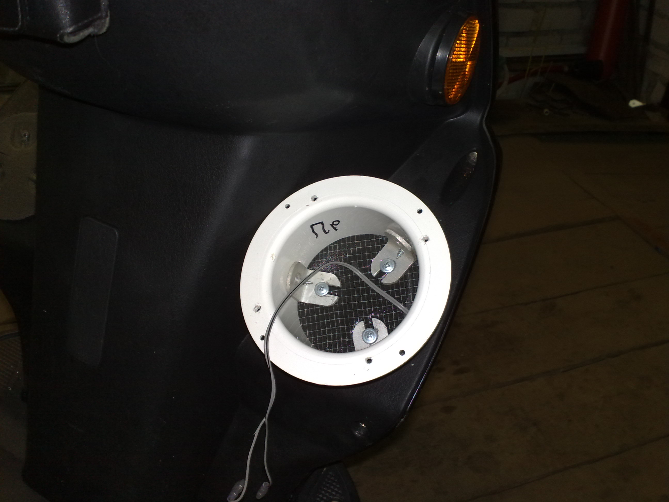

Комментарий к файлу: Для включения усилка задействовал штатную кнопку двиг-стоп
P1010268.1.JPG [ 135.02 KiB | Просмотров: 6191 ]
P1010272.1.JPG [ 102.16 KiB | Просмотров: 6191 ]
P1010273.1.JPG [ 107.58 KiB | Просмотров: 6191 ]

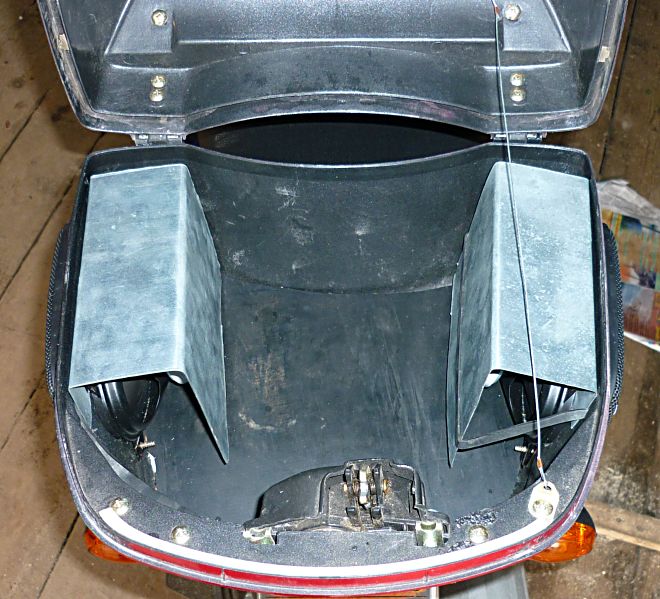

Данная конструкция была протестирована на роботоспособность-звук чистый,басов маловато.Тестировал в течении 5 часов на уровне громкости 60%-сел мп3-шник,скут завелся со стартера (акум. 7 а/ч )
ЖДУ КОМЕНТАРИЕВ :)

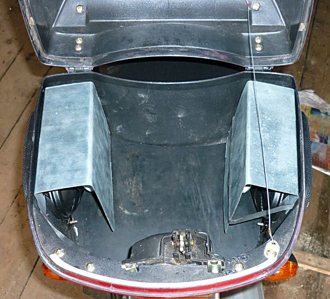

Комментарий к файлу: Защитил динамики накладками,чтобы не повредить (5 банок пивка влезают)
P1010266.1.JPG [ 107.47 KiB | Просмотров: 6189 ]
P1010264.1.JPG [ 80.71 KiB | Просмотров: 6189 ]
P1010265.1.JPG [ 130.52 KiB | Просмотров: 6189 ]

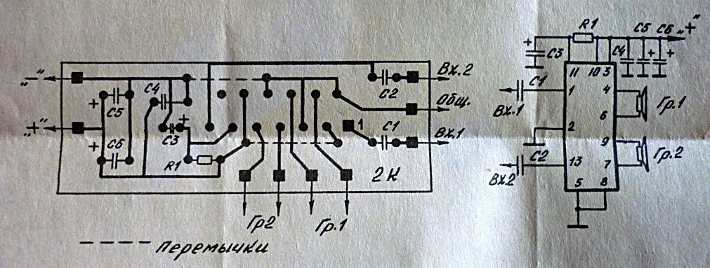

На плате:
С5 и С6 заменить на один 4700мкф х 25В, С1, С2 - заменить на 0,22 мкф металлокерамику, к примеру К73-17.

CHROME писал(а):
На плате:
Что мне даст замена этих деталей,какие параметры усилка изменяться?
 Заголовок сообщения: Re: Музыка на скут
СообщениеДобавлено: 09 Jun 2010, 18:16
Гуру стайлинга
Сообщений: 1472
Откуда: Питер
Скутер: Jonway Susana
Стаж: 12 лет
замена С5 и С6 даст бОльшую устойчивость к перепадам напряжения пр большой нагрузке, а С1 иС2 - отсекут немного НЧ, чтоб микру не запирало на басах...можно и 0,47 поставить...
Перепадов напряжения не испытываю, стабильно при любой громкости (мерял тестером),отсекать низкую частоту не вижу смысла,басов и так не хватает.Хрипеть начинает после 80%громкости-это считаю нормально.

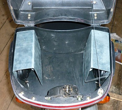

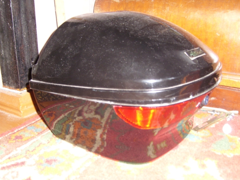

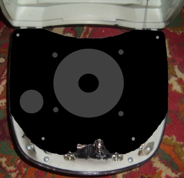

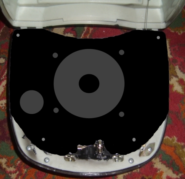

Буду ставить музыку на скут. Место на самом скуте везде занято и нужно так что в качестве жертвы был выбран кофр который щёл со скутом (думаю все такие кофры видели они не большие стандартные китайские и обычно продаются с китайскими скутами), ставить было решено следуюшим образом: обклеить кофр 3мя слоями эпоксидки со стклотканью для прочности, нижнее пространство кофра перекрыть по самый стык с крышкой фанерой или ДВП и воткнуть туда буферок на 13" или 16", в крышку со стороны спинки прикрутить 2 среднечастотника на 8" и изнутри к крышке прикрутить усилок 2,1 который я уже заказал. Подключаться будет к мр3 или nokia 6300, на нокиа наушники долбят вроде лучше, проверим на системе.
Вообще хочу узнать на сколько хорошо будет звучать такое и что вы можете предложить ещё для доработки или изменения этого варианта в лучшую сторону?
Тише едешь-фиг доедешь. Тише едешь-меньше должен.

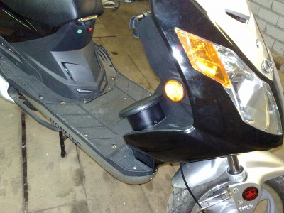

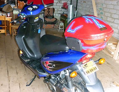

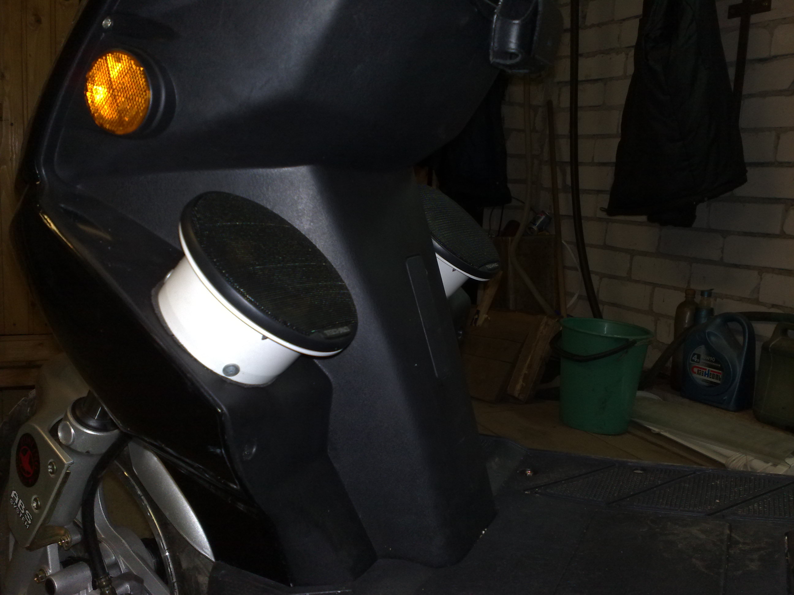

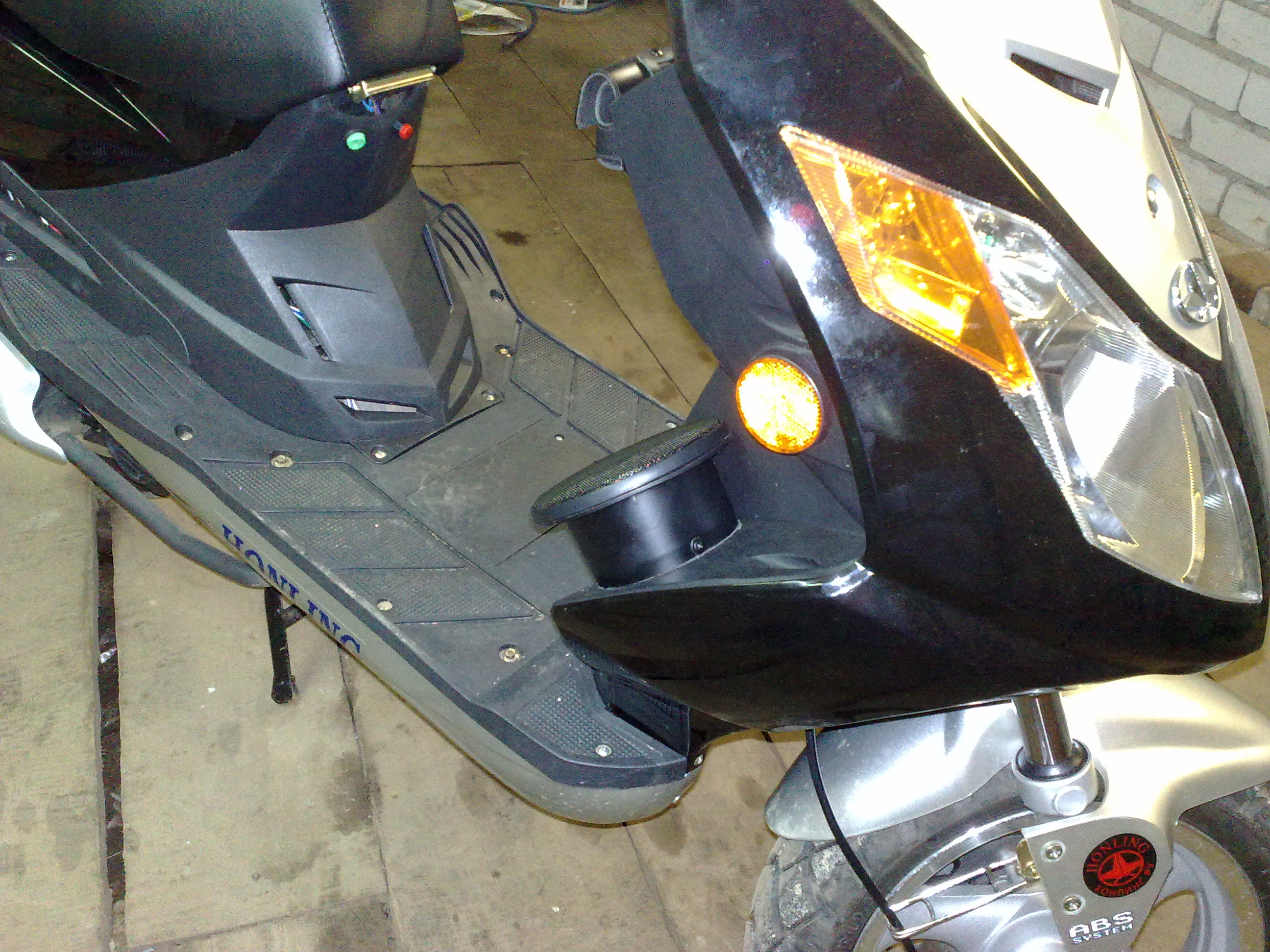

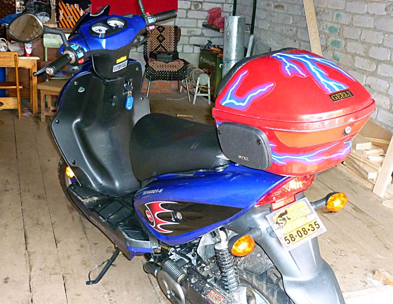

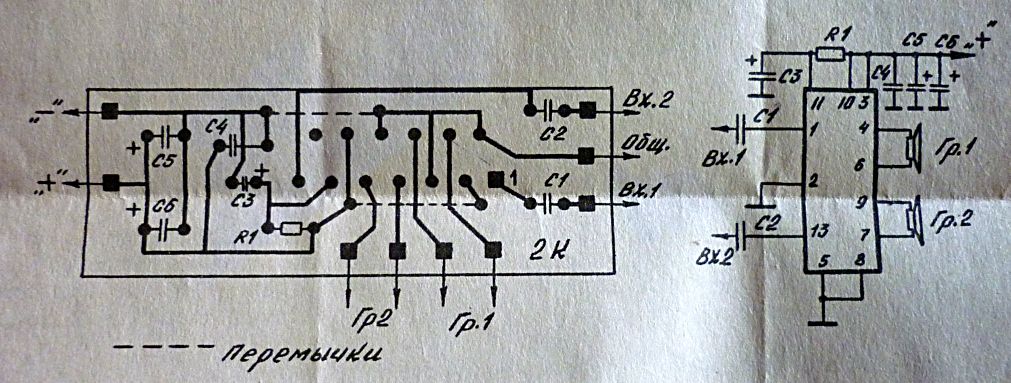

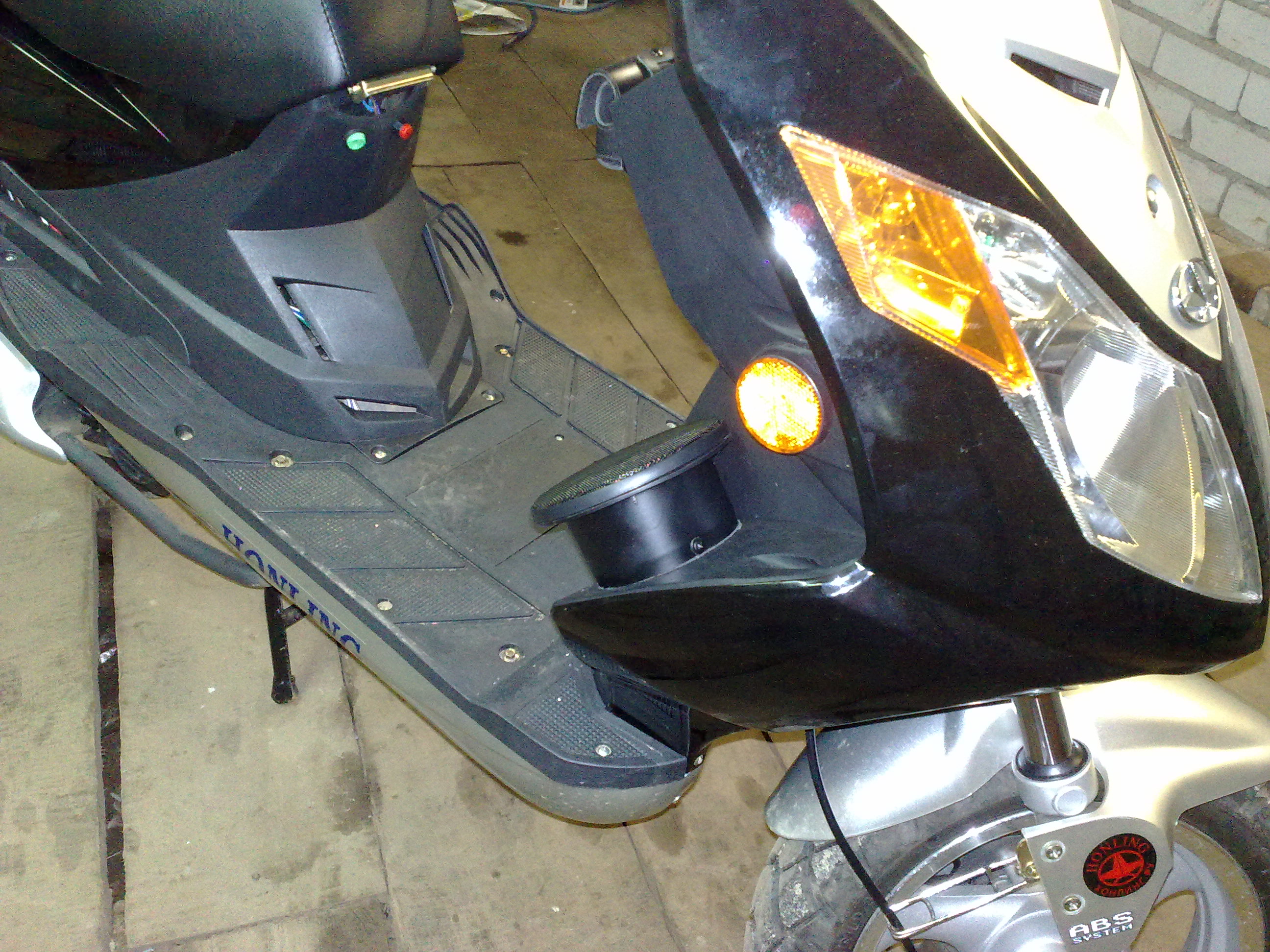

мой вариант музыки.динамики 10,усилок 2x25,мр3
итог:баса нет.играет громко и чисто.слышно на всех скоростях

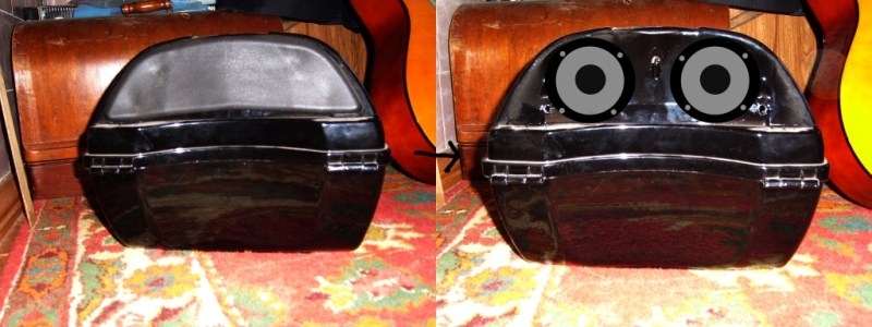

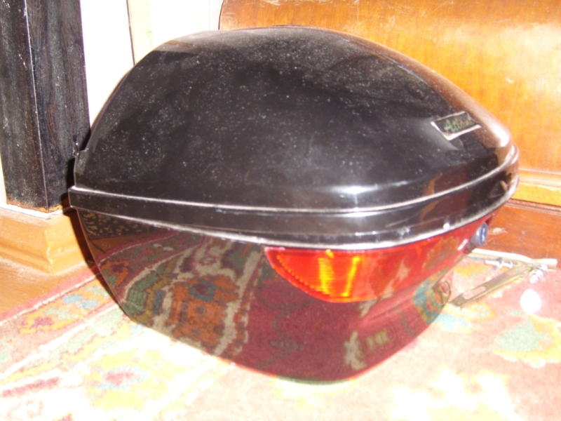

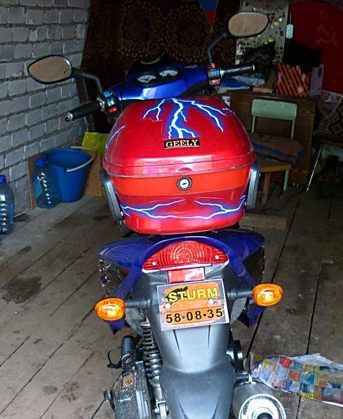

Крофр вот такой
Комментарий к файлу: примерно так поставлю буфер, сам буфер буду подбирать у друга - у него их целая куча валяется - так что точно какой будет буфер сказать не могу.
SL2718702.jpg [ 187.92 KiB | Просмотров: 6148 ]
Комментарий к файлу: примерно так хочу поставить в крышку со стороны спинки два динамика на 8".

Комментарий к файлу: кофр вот такой
SL271867.JPG [ 258.16 KiB | Просмотров: 6148 ]
