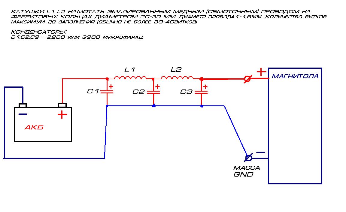

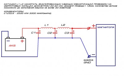

Вот http://www.byminsk.com/blaupunkt_rc.htm , http://monitor.net.ru/forum/-download-6685.html ещё архив с распиновками, может чего найдёшь. По подключению: раз у тебя мафон работает без зажигания то подключено скорее всего правильно. Нужно протянуть провода прямо от АКБ, и через фильтр подключить. Фильтр можно купить. Можно собрать самому, если есть хоть какое то понятие о РЭ или попроси кого.

во, ход мысли понял, только катушки намотать не смогу, как они точно называются и каких показателей, или чем они там измеряются, надо спрашивать? на радио рынке могут быть такие?
или если не сложно посмотри плиз тут http://www.chip-dip.ru/ что надо купить... катушки желательно готовые...

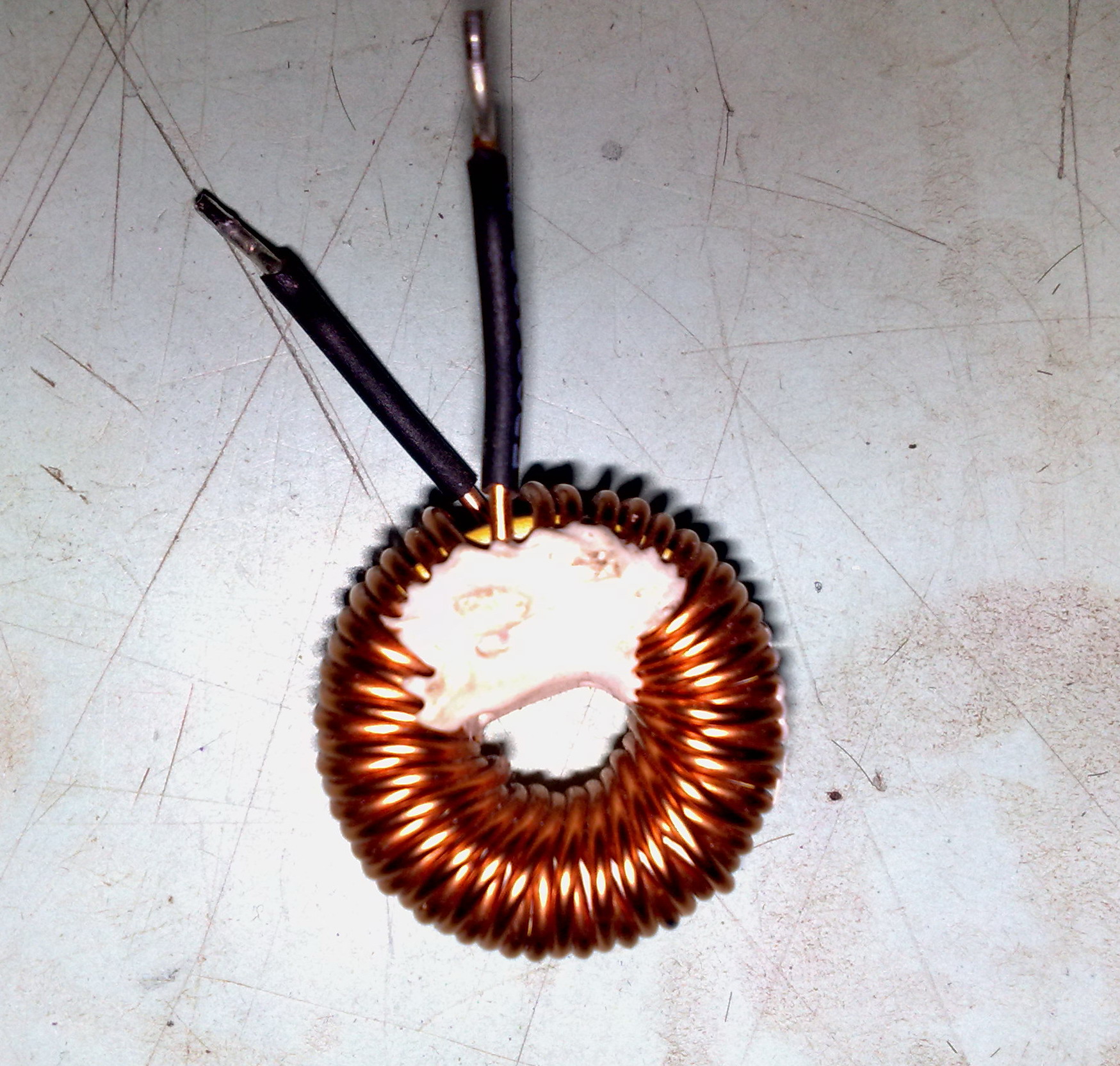

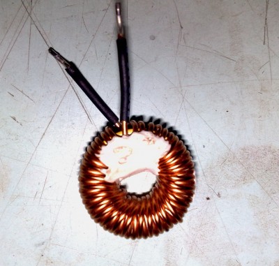

Можешь взять готовые катушки с неисправных блоков питания компьютера. Да и конденсаторы нужны на напряжение 25 вольт.
08062009331.jpg [ 661.71 KiB | Просмотров: 5311 ]
