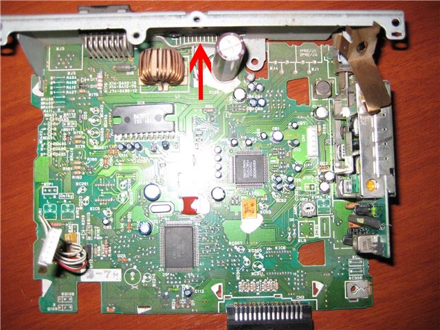

Помогите найти где здесь усилитель!

Походу.
Untitled-1.jpg [ 88.03 KiB | Просмотров: 8009 ]

в это место еще радиатор прикручивается!

а возможно ли этот усилитель как нибудь выпилить от туда?

болгаркой

Можно и болгаркой, только работать не будет)
А можно открутить радиатор, посмотреть модель микросхемы, качнуть мануал на нее с типовой схемой включения и проследить по дорожкам где питание, сигнал и выход на колонки. Потом обвести все фломиком, перерезать все дорожки вокруг очерченой области, подпоять провода к нужным дорожкам и попробовать включить. Если заработало - выпиливаем, нет - выкидываем) По опыту скажу, что это достаточно сложная и трудоемкая операция. Дело в том что все элементы, необходимые для работы усилка, расположены по все плате магнитолы (это ведь магнитола?))) Проще спаять новый усилок)

совершенно верно, это микросхема усилителя, но далеко не весь усилитель

Не занимайтесь херней!
На плате smd компоненты,не факт что обвязка микросхемы с ней рядом.
Выпиливать усилок-маразм. :-| Проше купить собраную плату,кинуть радиатор и подать питание.
Вы б еще зубилом... :-D
Когда не было денег был бедным студентом) , детальки для поделок выпиливал лобзиком, ножовкой по металлу, дрелью (просто пипец был), самодельной мини-циркуляркой))
Но слава богу, те времена прошли и потратить 300 рублей на усилитель заведомо лучшего качества может себе позволить каждый. Так что действительно, не парьтесь!

Вариант с магнитолой, это найти вход усилка и подать питание на всю плату, а сигнал на вход - но пилить плату и правда бесполезно, там обвязка может очень далеко находиться.
