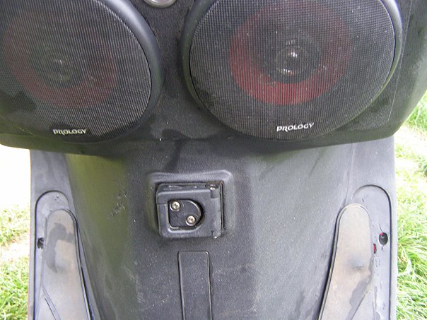

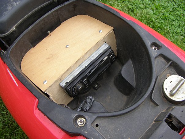

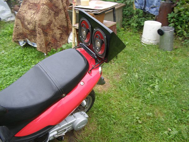

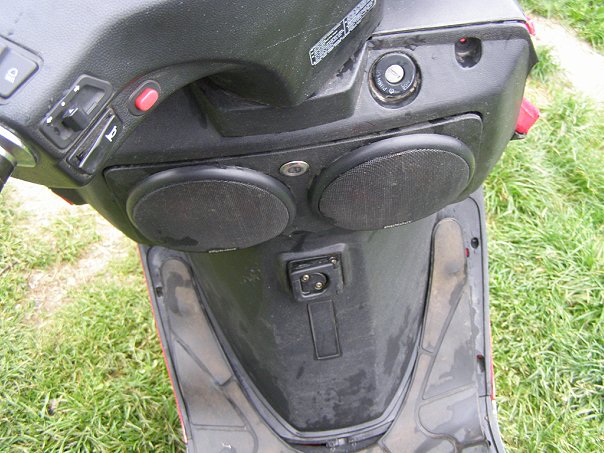

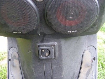

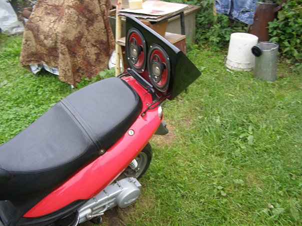

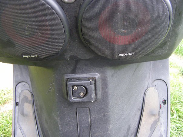

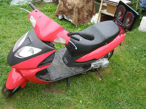

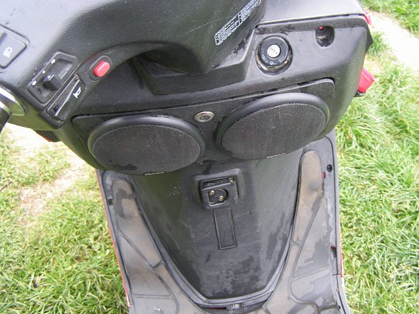

Ващи мнения ! Что предложите доработать!

Буду ставить усилок 300 ват? Предложите варианты куда установить? И какой лушьше в пределах 3000 рублей!

А какой глубокий смысл в установке 2х овалов 6х9" в ящик литров 10 объемом при том что эквивалентный объем у каждого дина литров по 60 и ращитаны они на фриэйр оформление?????

Снизу есть дифузоры и играет хорошо даже просто от магнитолы без усилка! Просто больше нет места куда можно было установить их!

Вопрос прост!!!! Он на знание матчасти.
чтобы динамик воспроизводил низкие частоты нада исключить короткое акустическое замыкание.
Тоесть либо в закрытый ящик его, либо в фазоинвертов чтобы энергию тыльной стороны диффузора использовать.
Либо в "бесконечный" экран. Для этого блины и сделаны. Они в полку садяться и объем багажника для них тож самое что просто стена и в нее вмонтировать их.
Они нерасщитаны на работу в ЗАКРЫТОМ ОБЪЕМЕ!!!! А делая дырку внизу короба мы получаем теже яики что и просто включив их без всякого оформления.
Отсюда делаем вывод что от каких либо динамиков в малом объеме незя получить высокую отдачу на басах.
Тогда нет смысла ставить 6х9 дубовые.
Проще поставить 3-4 пары 4" динов с наибольшей чуйкой и тупо порезать их повыше. Громкость будет с запасом огромным.
А на низ поставить 8" саб (например логитек какойнить) они в 10 литрах очень радуютсья.
Ну это я так простейшее описал, кому интересно можем обсудить как нада делать а не как хочеться.
