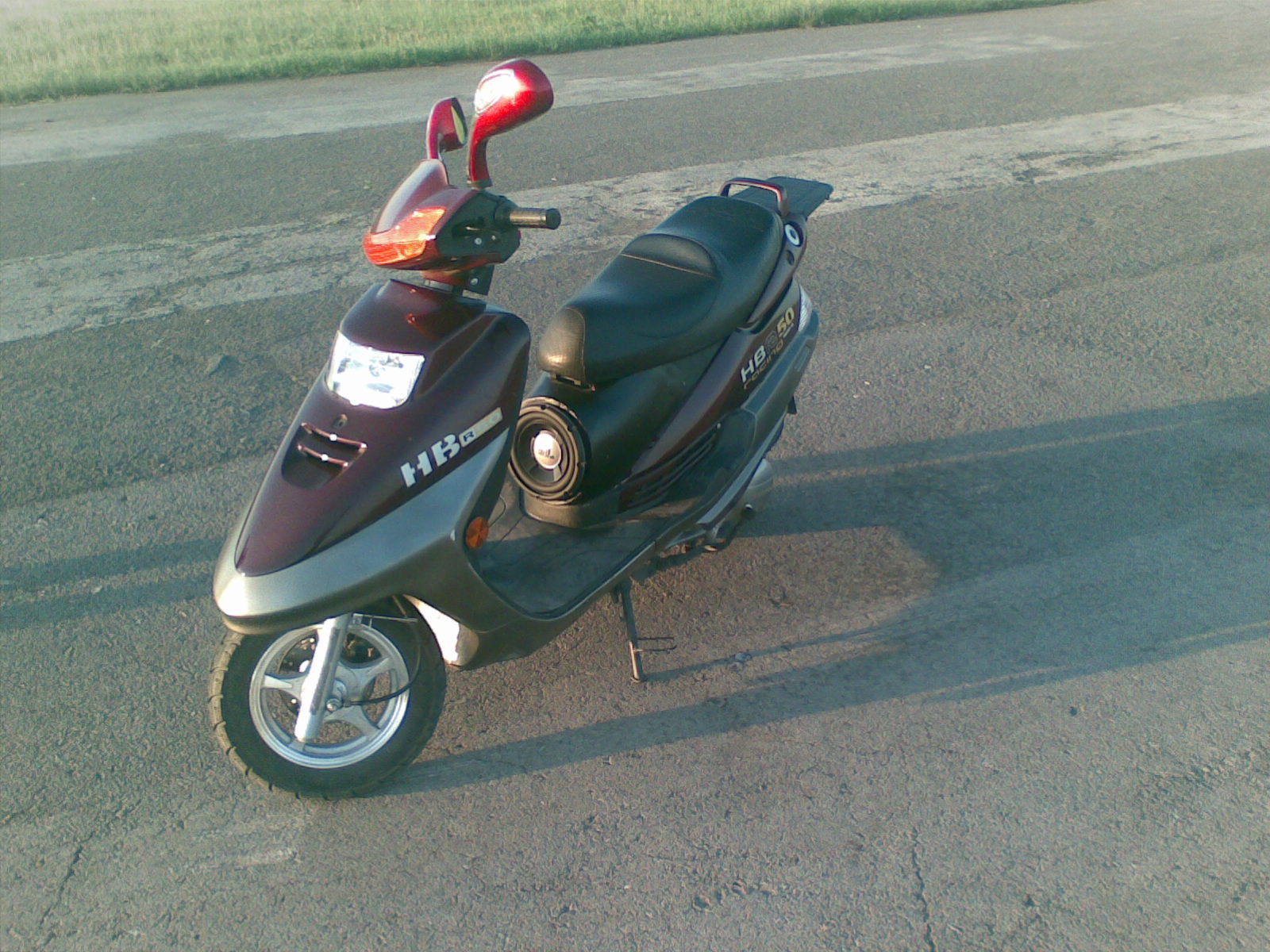

Случайно попал на этот сайт, в поисках какого-нибудь более мощного усилителя (другу в машину). Вот решил поделиться своим опытом установки музыки на скутер. Этой системе уже 1 год.
Состав системы:
Комментарий к файлу: Динамики бардачка

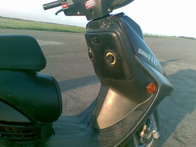

07062009169.jpg [ 283.61 KiB | Просмотров: 11323 ]
Бардачек - 2 динамика Mystery MF-35 (25 Вт номинал, 60 Вт максимум) диффузор полипропилен, 2-х полосная коаксиалка.
раскачивает их усилитель на микросхеме Toshiba 2х32 (вроде), только название микрухи не скажу - запямятовал. До него стояла TDA8560 (2х40 Вт на 2 Ом, 2х32 Вт на 4 Ом). Тошибовская понравилась более качественным звуком. Низы на эти динамики режутся конденсаторами 100 мкФ на каждый динамик. Усилитель смонтирован в бардачке, радиатор выходит под клюв, и герметично залит герметиком. Крышка бардачка залита
монтажной пеной для придания жесткости.

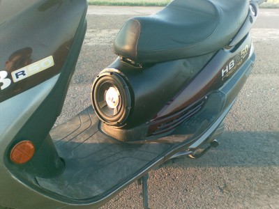

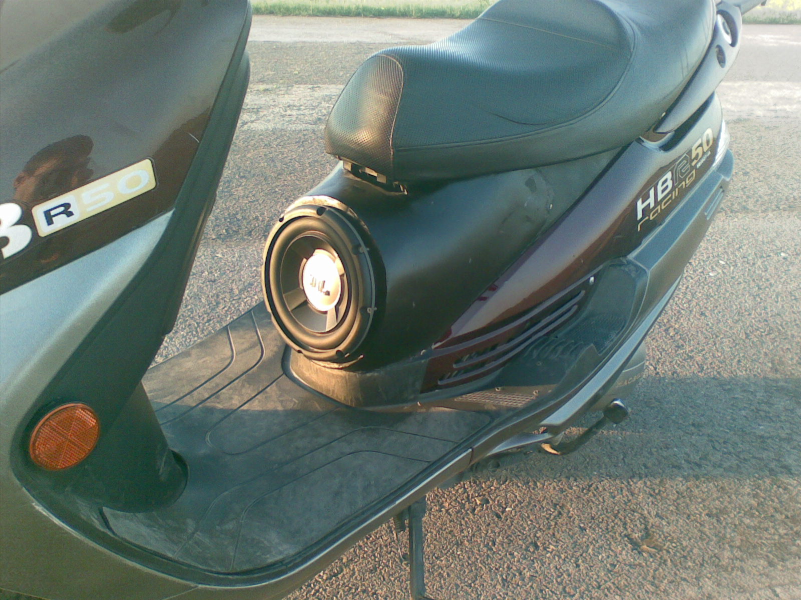

Комментарий к файлу: Вид сабвуфера
07062009168.jpg [ 366.52 KiB | Просмотров: 11323 ]
Сабвуфер - JBL GTO-804 (8 дюймов (20 см) 200 Вт номинал, 800 пиковая).
Скажу за этот динамик - очень понравился. Не требует обрезания средних частот, так как сам физически их не воспроизводит, чистый низ (герц до 120 играет). Диффузор полипропиленовый. Саб играет на закрытый объем около 8 литров.
раскачивает его одна TDA1562 (70 Вт максимум, 55 Вт при искажениях 0,1 кажется). Расположена под сиденьем. Смонтирована в корпусе половинки от сидирома.

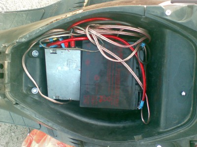

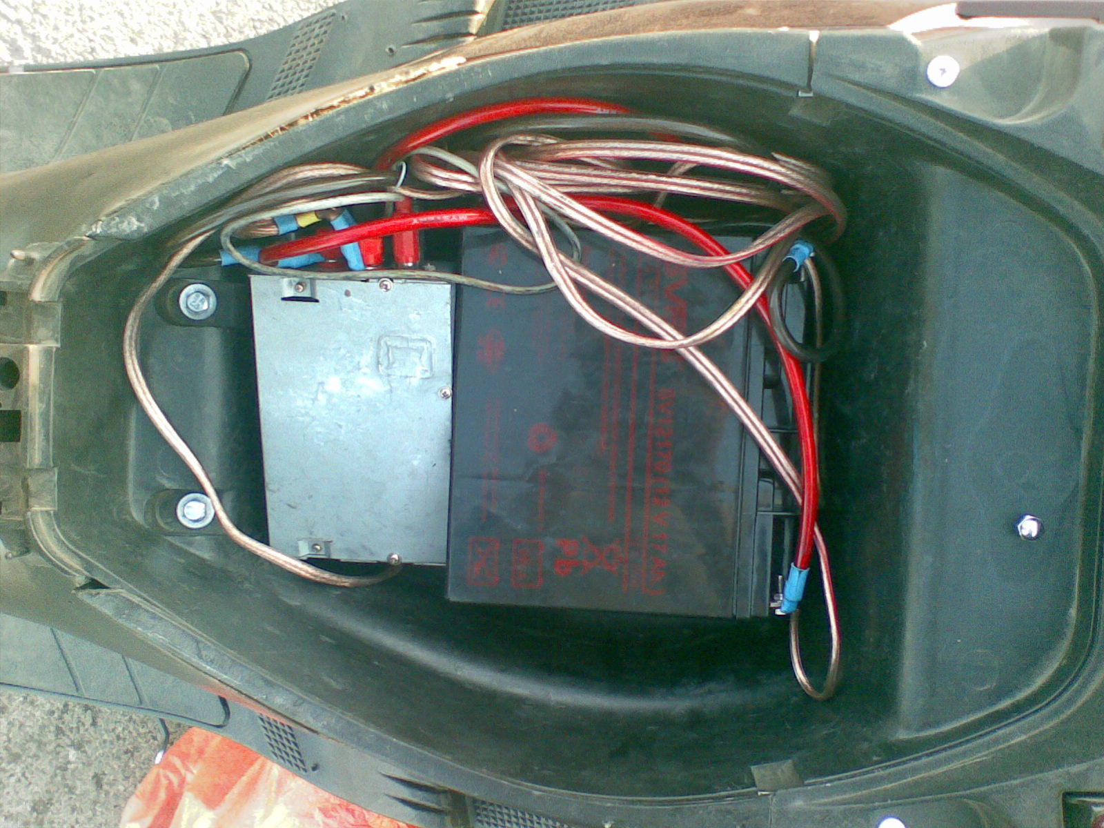

Комментарий к файлу: усилитель и аккумулятор
07062009173.jpg [ 358.26 KiB | Просмотров: 11323 ]
Питается вся акустика от гелевого аккумулятора от бесперебойника емкостью 17 А*ч (название Sven SV12170) расположенного под сиденьем рядом с усилителем сабвуфера.
Аккумулятора хватает на пару недель езды с музыкой на всю) Зарядку от борта пока не делал, дома заряжаю, не напряг. Ну вот, вроде основное. Фото прилагается.
Вообщем система очень даже прилично звучит, громко, и с низами все впорядке. Запуска различные сабвуфер-тесты - очень даже хорошо отрабатывает сабвуфер!
PS: Так же в фару установлен би-ксенон 6000К, сигнализация с обратной связью, красная подсветка под днище (типа неонка).

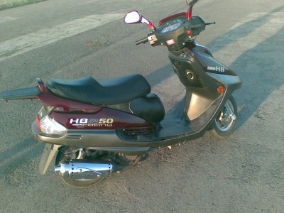

07062009170.jpg [ 379.22 KiB | Просмотров: 11323 ]
Комментарий к файлу: Внешний вид скутера
07062009167.jpg [ 372.63 KiB | Просмотров: 11323 ]

На пару недель???- я думал оно на пару часов. сабик то хорошо поджерает.
установка саба очень понравилась.
про колонки, сам такие взял, очень хороший звук, и громкий хоть они и 8см всего. один минус, на них нет крышек, так и лежат в гараже.

Саб мне погнравился!а на счет колонок что то не очень!((((сомневаюсь что они норм играют!_
Ну почему же? Саб на максимуме кушает около 5 А. А так обычно средний ток 2-3 А, так что аккум хорошо его держит.
 Заголовок сообщения: Re: Музыка на Haobon HB50QT-4A
СообщениеДобавлено: 07 Mar 2010, 12:25
Зарегистрирован: 07 Mar 2010, 10:10
Сообщений: 18
Откуда: Россия, г. Шахты
Скутер: Haobon HB50QT-4A
Динамики действительно неплохо звучат, низы больше не искажают на большой громкости (срезаны конденсаторами), и в итоге очень приличный звук, особенно дома когда тестил все это дело. Реально ватт 15 качают. Нижняя граница герц 70-80 примерно.
Если увеличить первую фотку, будет видно что слева симметрично замку зажигания расположены два красных переключателя и регулятор громкости. Один выключатель отвечает за усилители, второй за "неоновую" подсветку. Внутри бардачка есть еще один общий выключатель, который отключает и то и другое (чтобы нельзя было в отсутствие хозяина что-либо включить). В качестве источника сигнала - флэшевый мп3 плеер. В этом сезоне будет эту роль выполнять gps-навигатор, питание которого будет осуществляться через адаптер для прикуривателя (ессно на него 12 В от аккума).
Уж поверь, что лучше, чем на твоей картинке с лопухами 6х9 в ногах .
Впервые вижу грамотную систему на скутере 50 кубиков .[/size]
Все выполнено в соответствии с его энергетическими возможностями и конструктивными особенностями кузова .
Всей школоте читать , запоминать и повторять

понятное дело. исполнение мне тоже очень понравилось. собственно, лучшего и желать не нужно... единственное - вопрос к автору - музыка преимущественно используется на стоянке или же в движении? потому как аккумулятор садиться не должен... с генератором у вас все в порядке
5 ампер потребления это неболее 30 ватт в нагрузку на саб.
Несильно то и громко получаеться это все играть будет.
А так инсталл саба ничо. Нормалек. Но самого низа небудет. Тогда уж лучше туда профориентированный дин всадить с хорошей чуйкой.
Музыку слушаю и в движении и на стоянке. В движении тоже вполне нормально слышно. Метров за 20 до появления скутера из-за поворота слышно :-D
Музыку питает только 17 А*ч аккум. С бортовой сетью она никак не связана. Генератора и так только хватает ксенон питать (часто с включенным светом езжу, чуть темнеет только или в сильно пасмурную погоду).
Достаточно громко, хочу сказать. Мощность около 40-50 в среднем. Больше качать смысл теряется, так как искажения усилителя становятся значительными. А по ваттам я не стал бы судить о громкости. Все зависит от чувствительности динамика и его акустического оформления. Дома этот усилок неплохо раскачивает колонку Амфитон 50 АС-022. Упор делался не только на громкость, но и на качество звука. Думаю что мне удалось получить желаемый результат, по крайней мере я очень доволен. Мыслей как улучшить данную систему у меня нет: оптимальное энергопотребление при оптимальной мощности.
