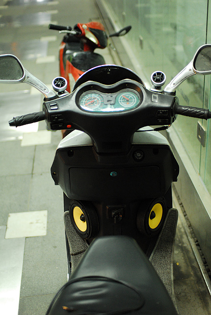

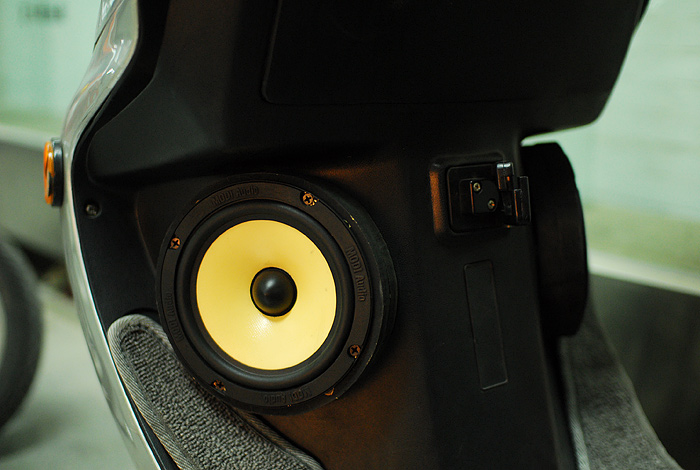

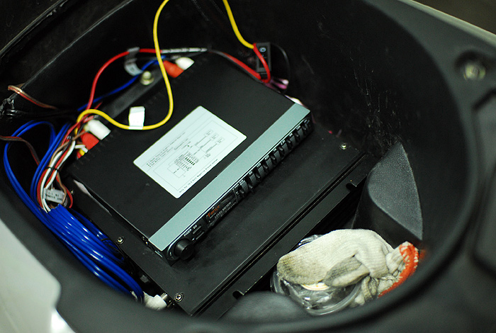

Установлено:

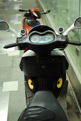

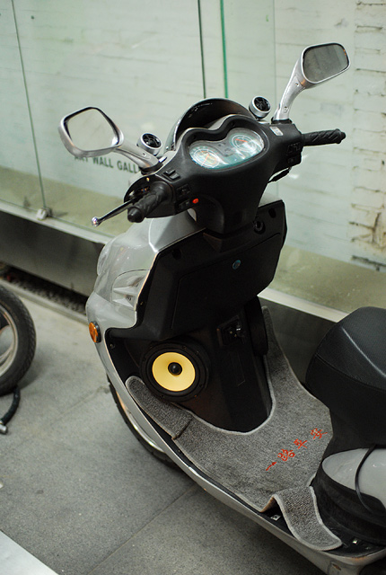

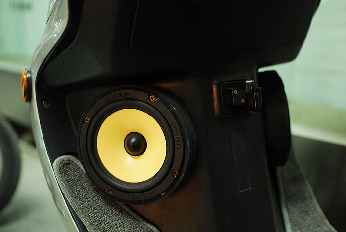

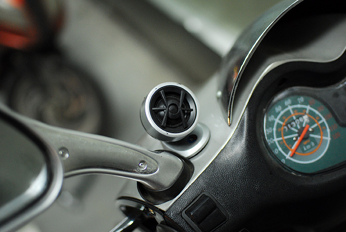

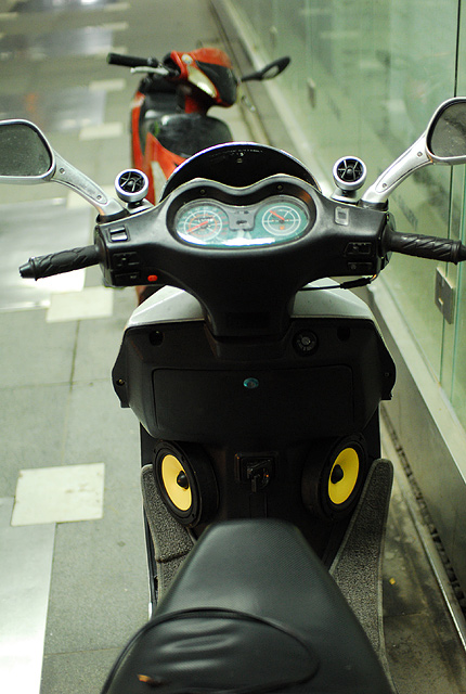

6.5 дюймов композиты

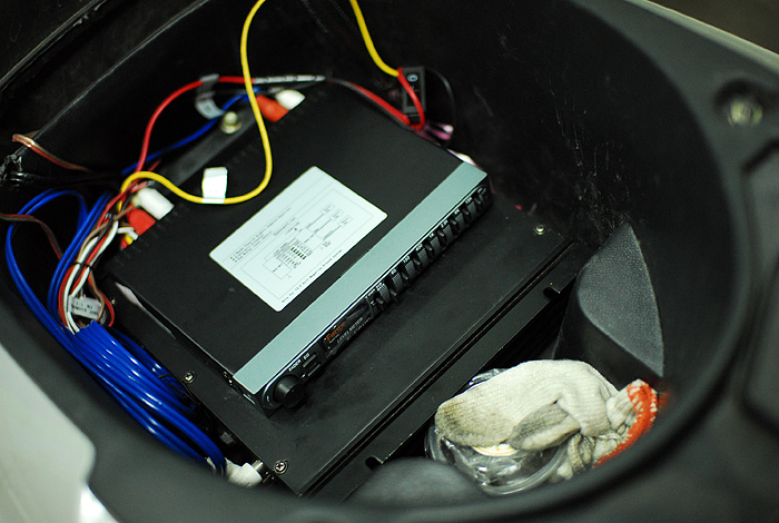

2х канальный автоусилок
активный эквалайзр на 7 каналов
свеча с резистором nkg
Особенности:
Мидбасовые динамики установлены с проставками из дерева для придания жесткости пластику а также чтобы вилка не задевала их. Усилитель лежит на дне унитаза, под ним в пластике окно для вентиляции, иначе сильно греется. Для снижения наводок от зажигания установлена свеча с резистором. Так как динамики стоят в открытом оформление и за неимением лучшего использовал посредственный мп3-плеер айпод, изначально играла система не ахти. Пришлось ставить эквалайзер между плеером и усилком, подрезав басов и добавив средних звук стал громкий и четкий.
Так как живу я в китае, то цены тут по сравнению с москвой низкие, вся система обошлась в 3000 рублей. Делал своими руками.

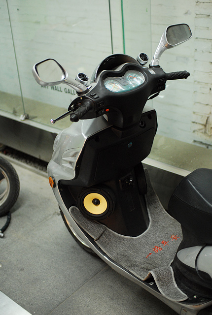

мидбас покрупнее
