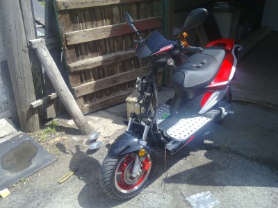

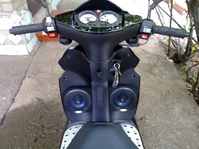

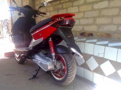

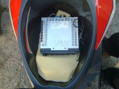

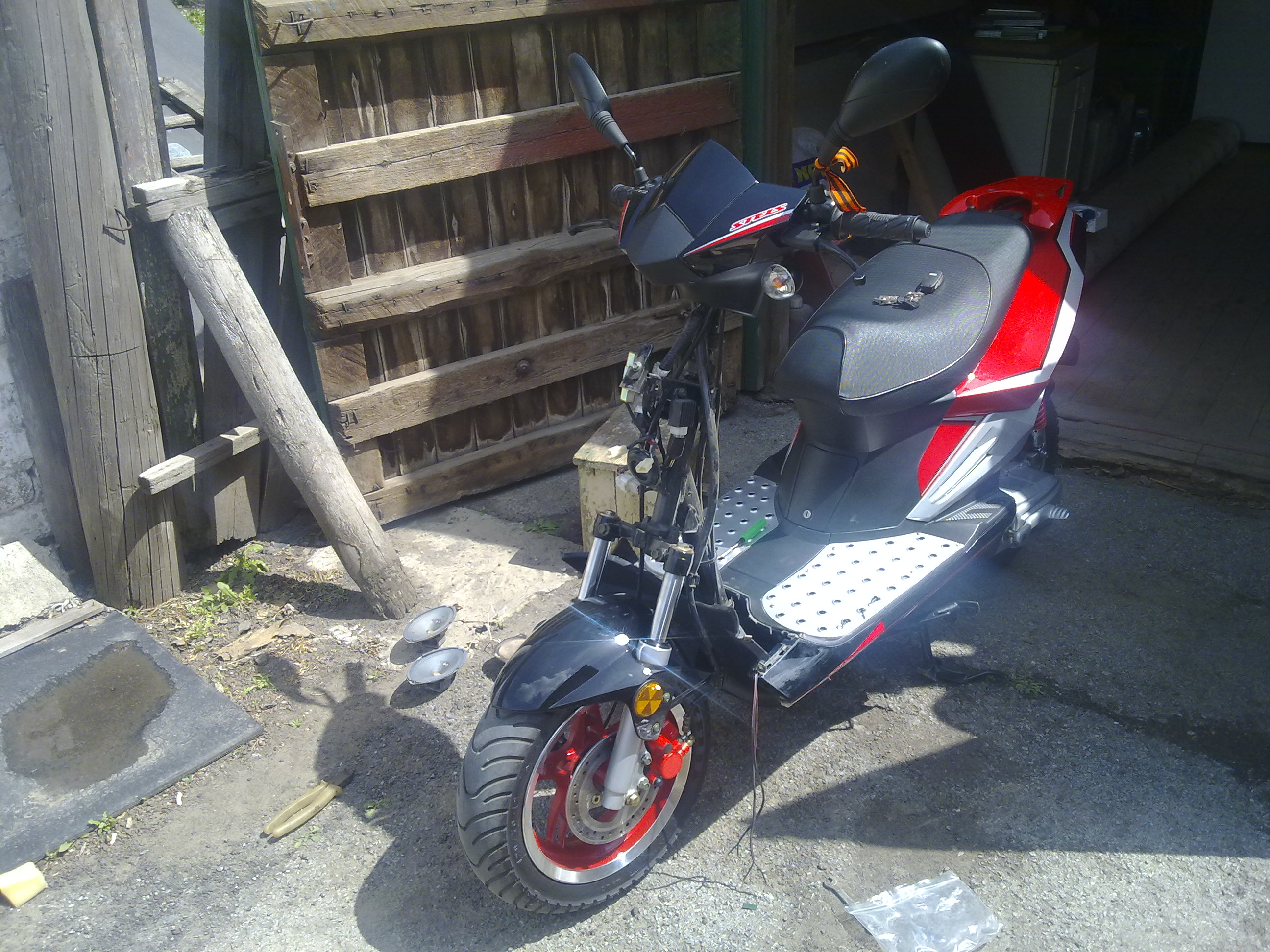

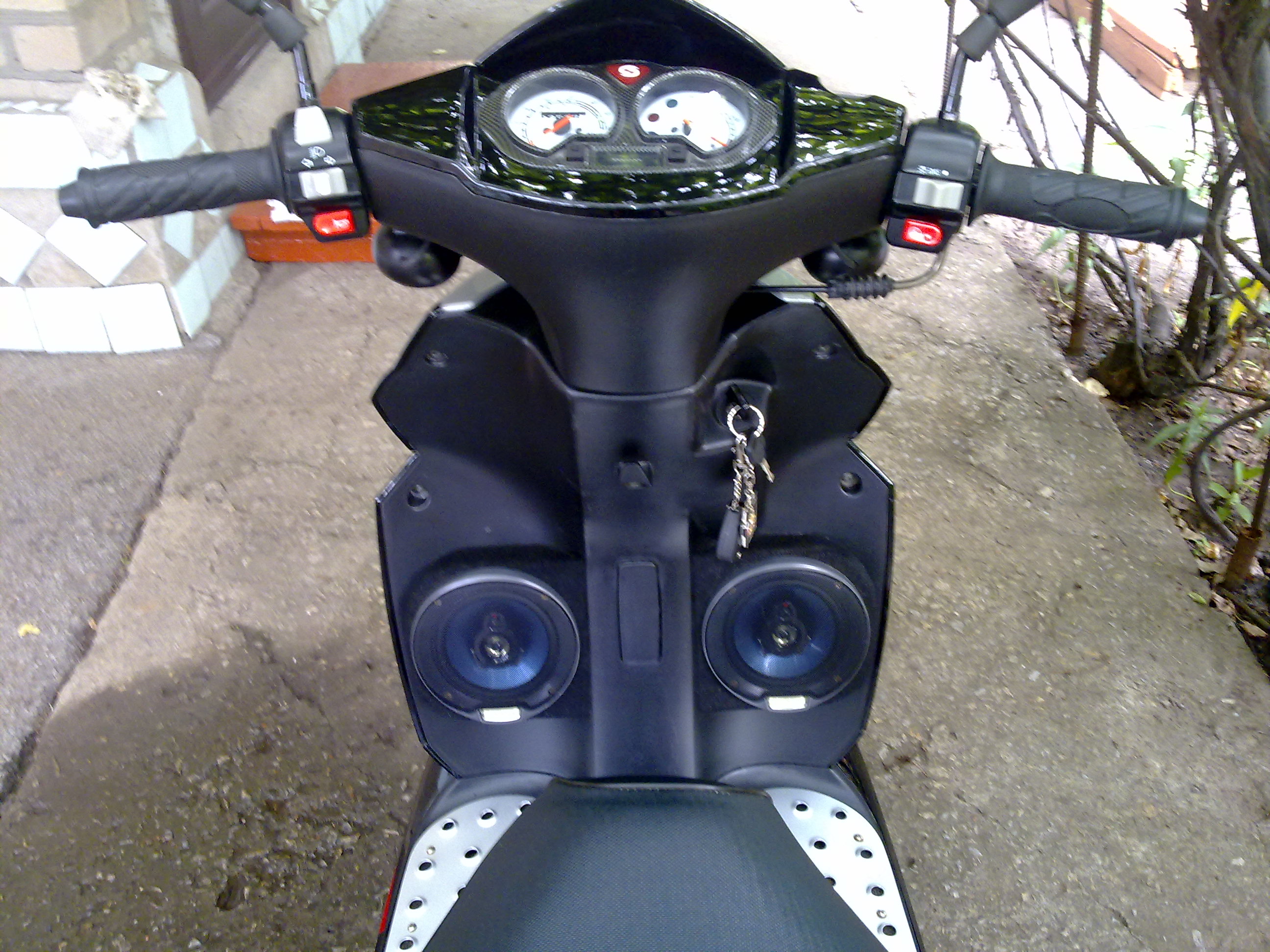

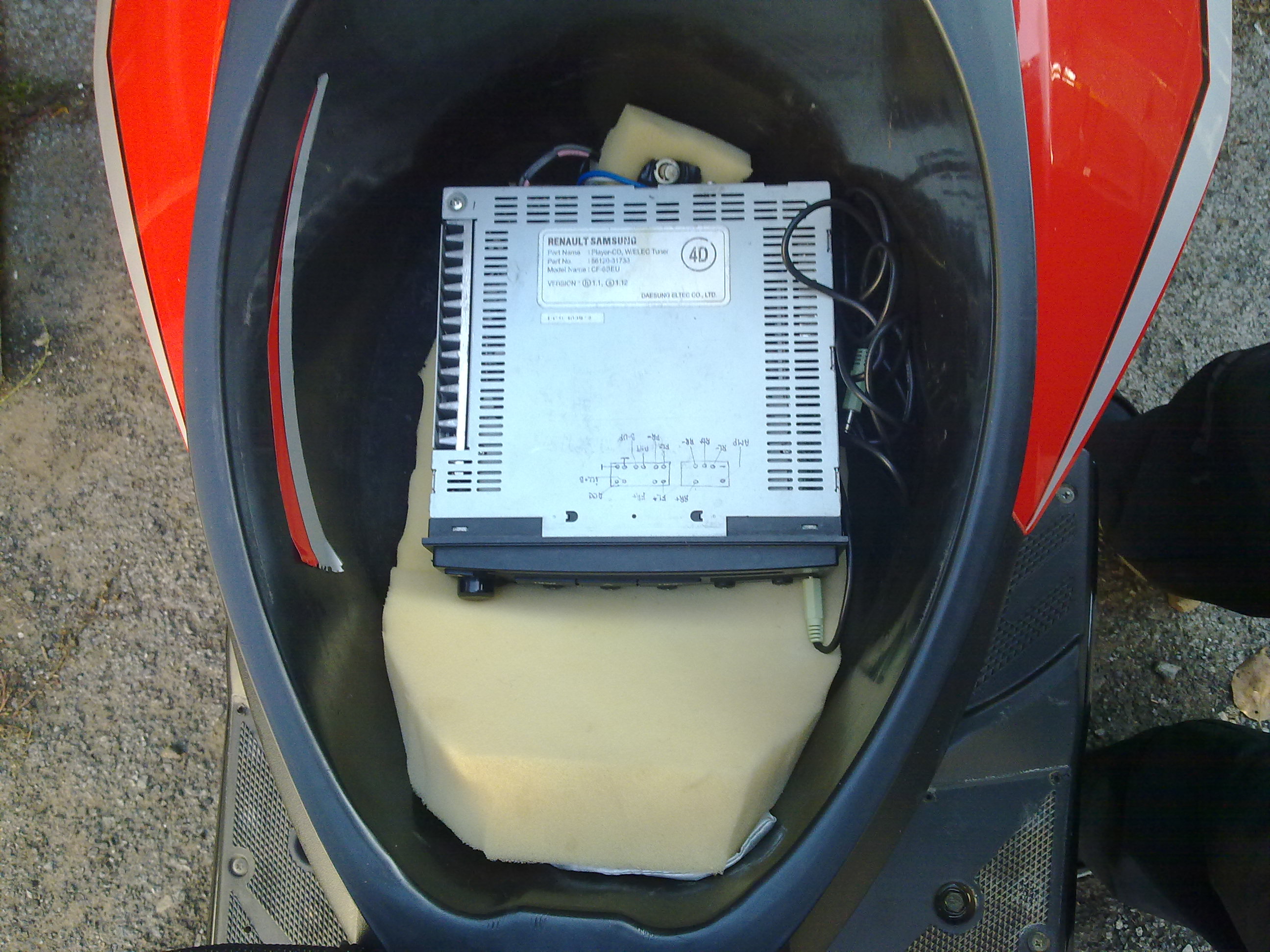

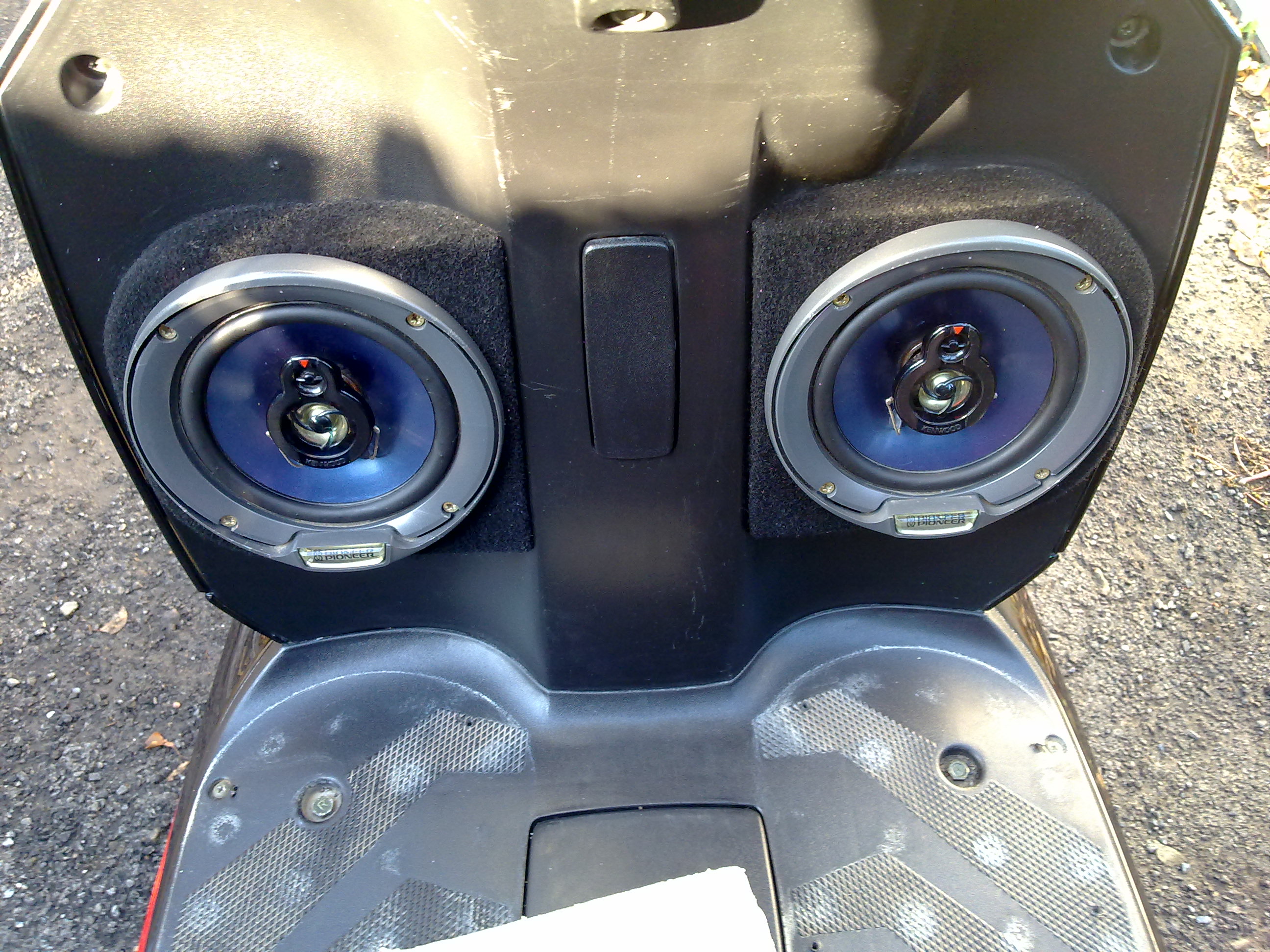

Делал этим летом,решил выложить результат.
Оцените!
Колонки: Kenwood "13"
Магнитофон: Samsung
Подиумы самодельные

а где магнитофон и фото поближе желательно а то вик найдеш колонки

Магнитофон в багажнике.
Фоток мало,скутер прост у бабушки сейчас находится.Поближе можешь по ссылке на видео разглядеть

хорошо получилось :002 есть пару вопросов из чего и как подиумы делал?
 Заголовок сообщения: Re: Моя музыка
СообщениеДобавлено: 01 Nov 2010, 20:01
Зарегистрирован: 01 Nov 2010, 18:12
Сообщений: 42
Откуда: Ростов-на-Дону
Скутер: Stels Vortex 50
Подиумы делал 2 дня.
Вообщем склеивал 2 фанеры МДФ "16е",затем в них вырезал 2 круга по диаметру.
Ну и потом долгие мучения по подгонке,т.к. панель с изгибом пришлось все подгонять.Ну и затем тканью их обтянул.

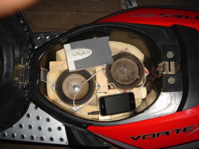

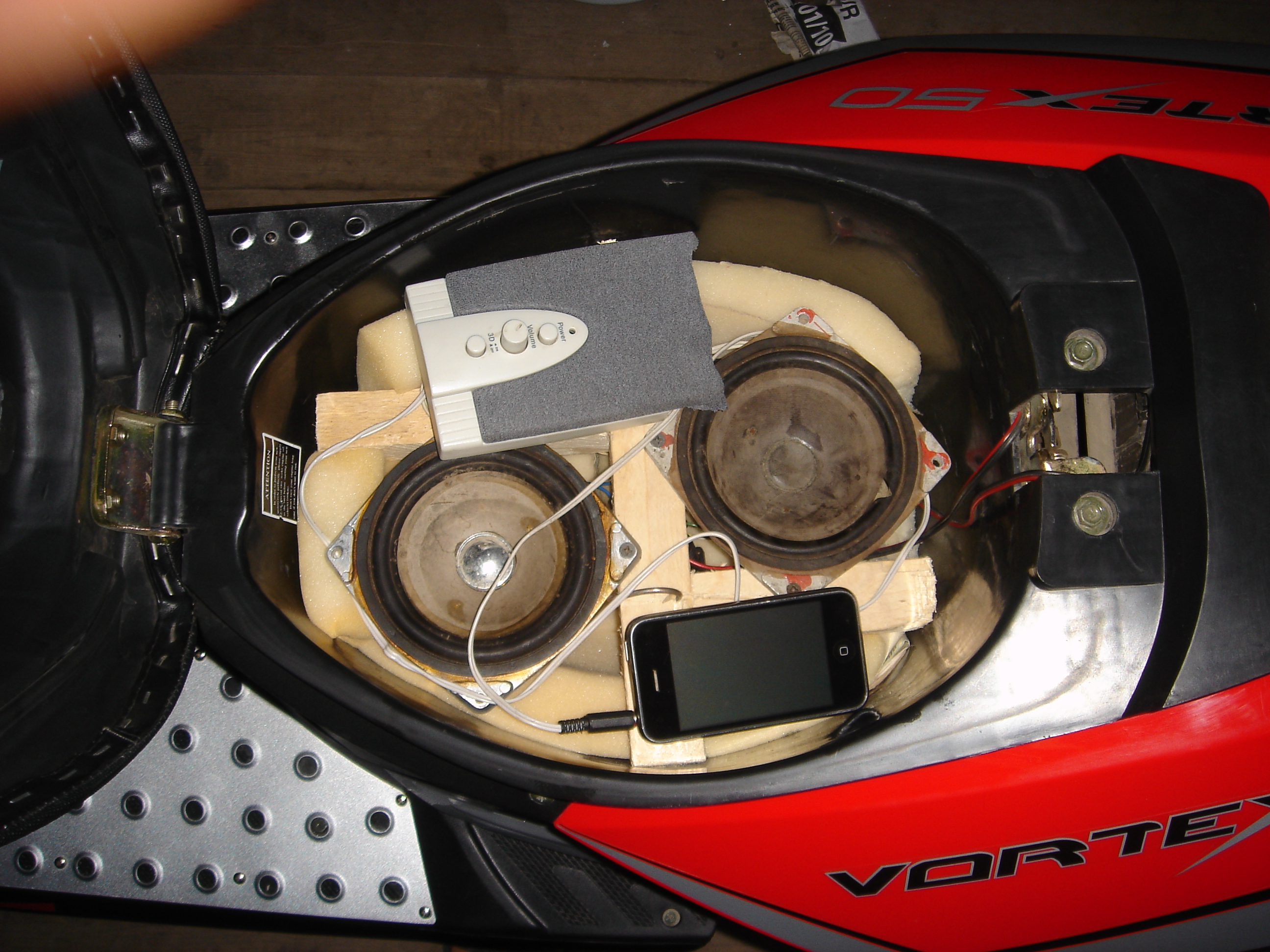

Нашел еще фотку старого инстайла :)
Играло довольно хорошо,еще в морде было запрятано 3 динамика :-D

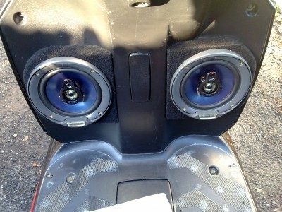

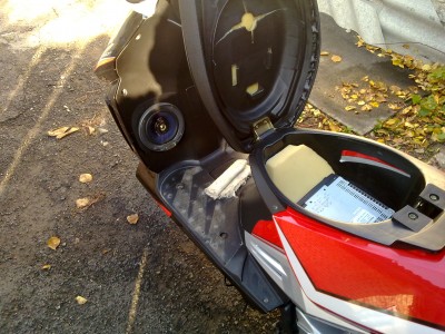

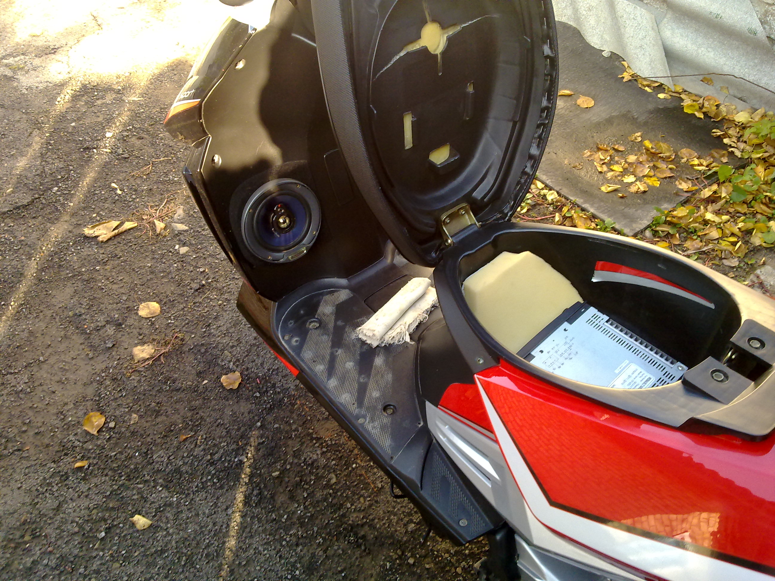

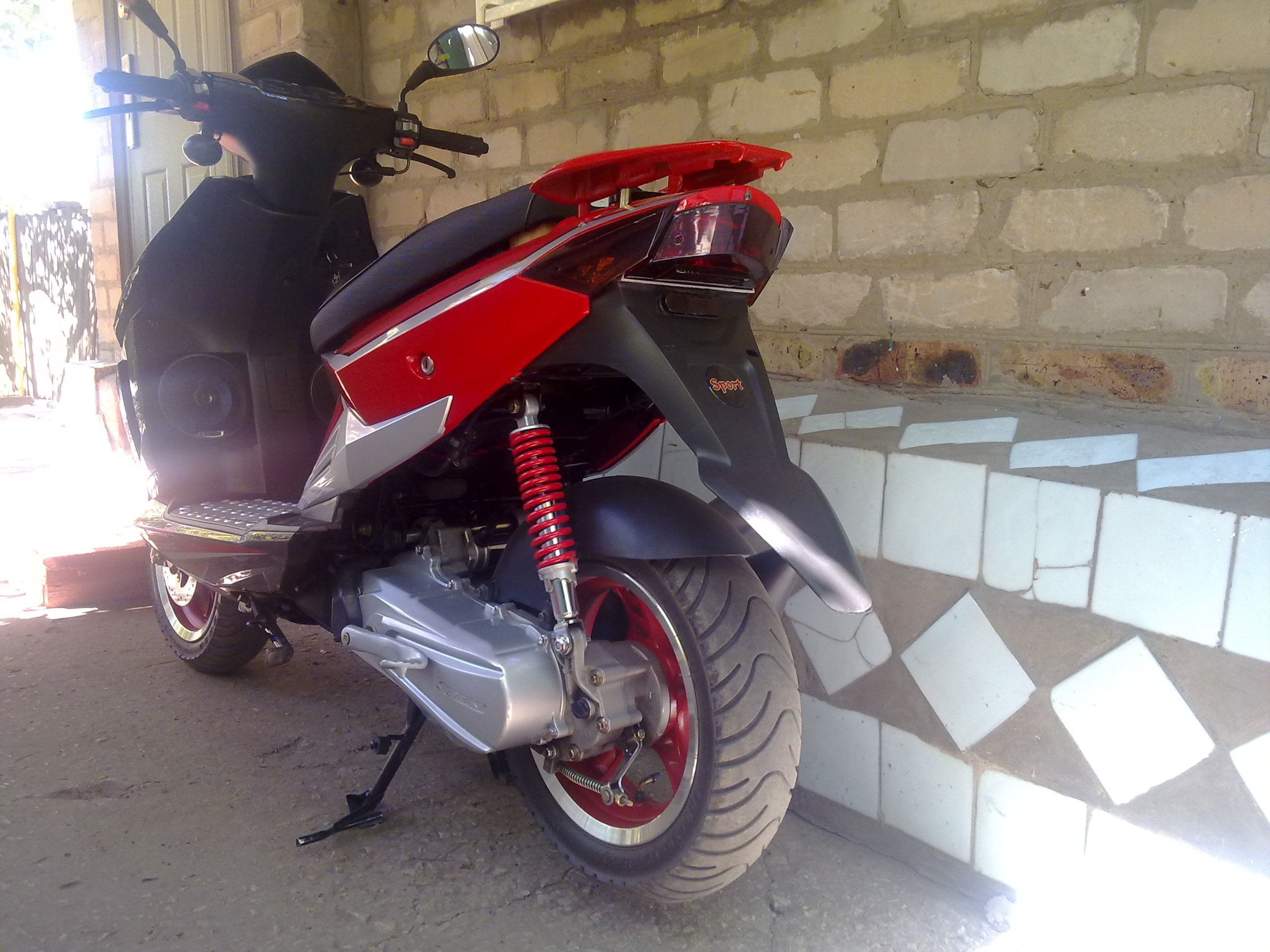

А вот недавние фотки :)
Ставил на зиму :)
07112010010.jpg [ 811.87 KiB | Просмотров: 7705 ]
07112010011.jpg [ 1.09 MiB | Просмотров: 7705 ]
07112010006.jpg [ 1.03 MiB | Просмотров: 7705 ]

подиумы хорошо сделал

под подиумами есть отверстия в пластике скутера? как крепил? акумулятор штатный или менял? генератор штатный или переделаный?
акум не садться? или бывает что разряжаетьтся?
просто у меня 150 кубовик,собираюсь магнитолу в которую шлешки тыкать можно,и калонки,
просто опыта работы именно с мафонами нету, там на усилках,на автомобильный ,на от комповских калонок милион раз собирал на разные скутера,а вот магнитолу именно не разу не ставил...
СообщениеДобавлено: 27 Nov 2010, 09:09
Сообщений: 42
Дырки в панели делал небольшие под магниты,крепил саморезами с обратной стороны.
Держится все великолепно,играет тоже достойно))))
Аккомулятор стоит штатный,генератор тоже))Всего хватает с головой,правда на питании к мафону поставил кнопку,т.к.если на ночь не выключить питание ( тоесть просто мафон выключен,а питание к нему идет ) то аккумулятор за ночь сдыхает,но заводишь с лапки и погнал ))))
Мафон если все правильно подключишь,то работать будет как на авто :D
Вообщем эксперементируй,Если что,обращайся)))
