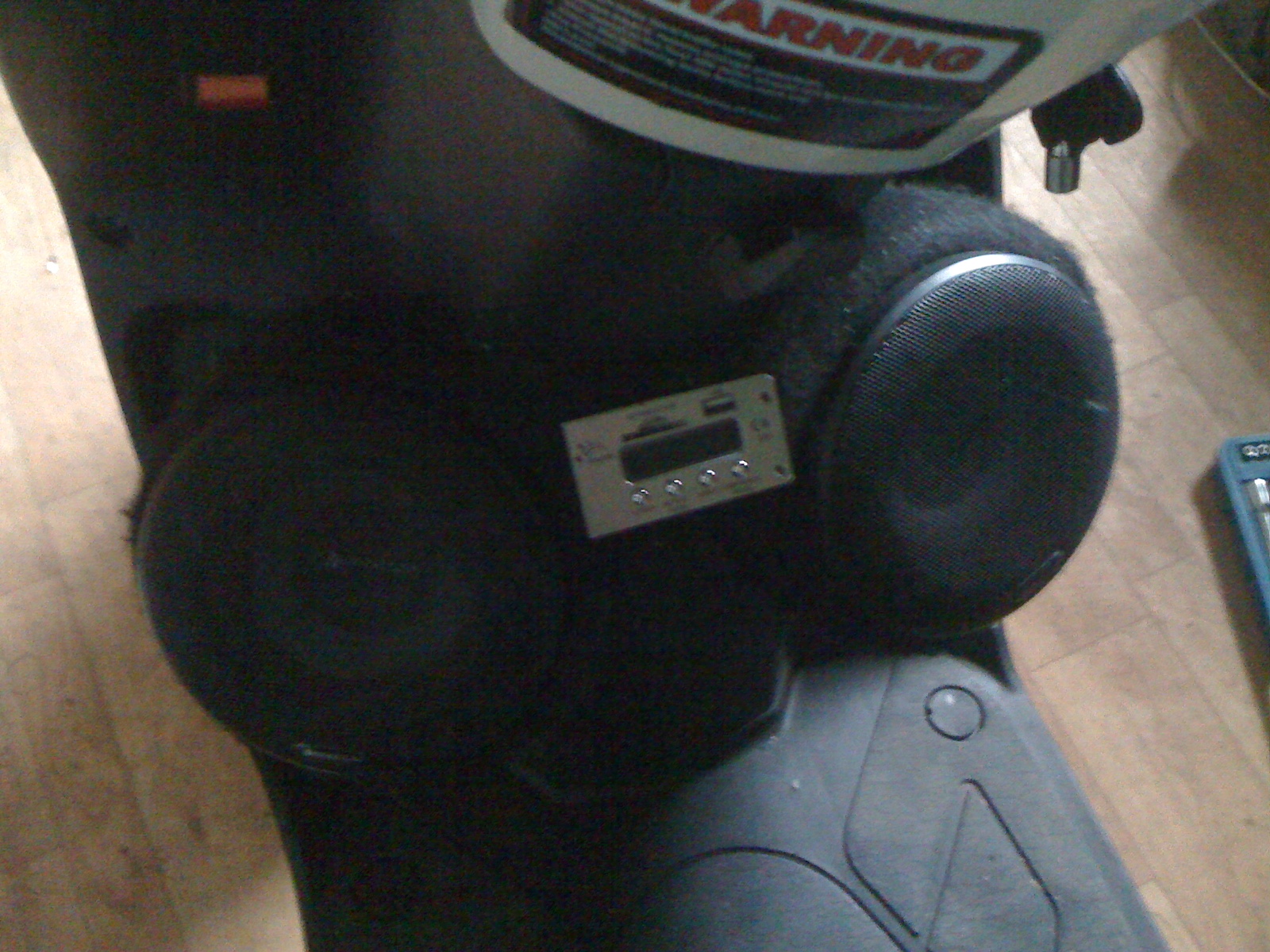

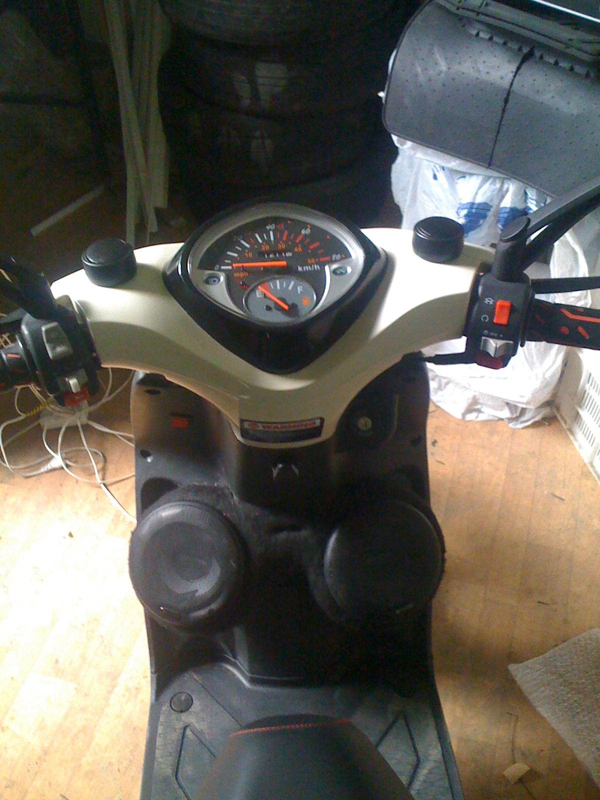

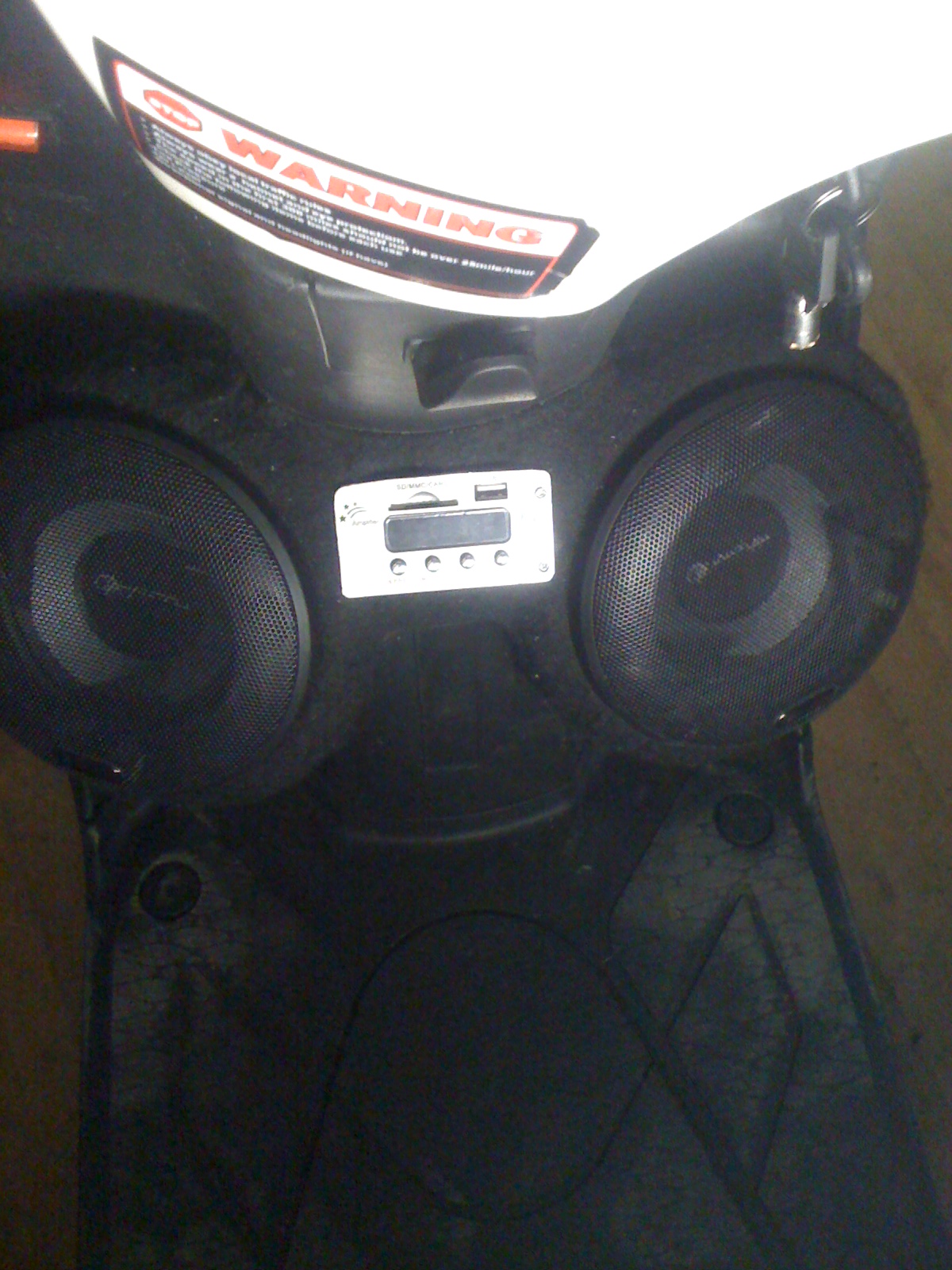

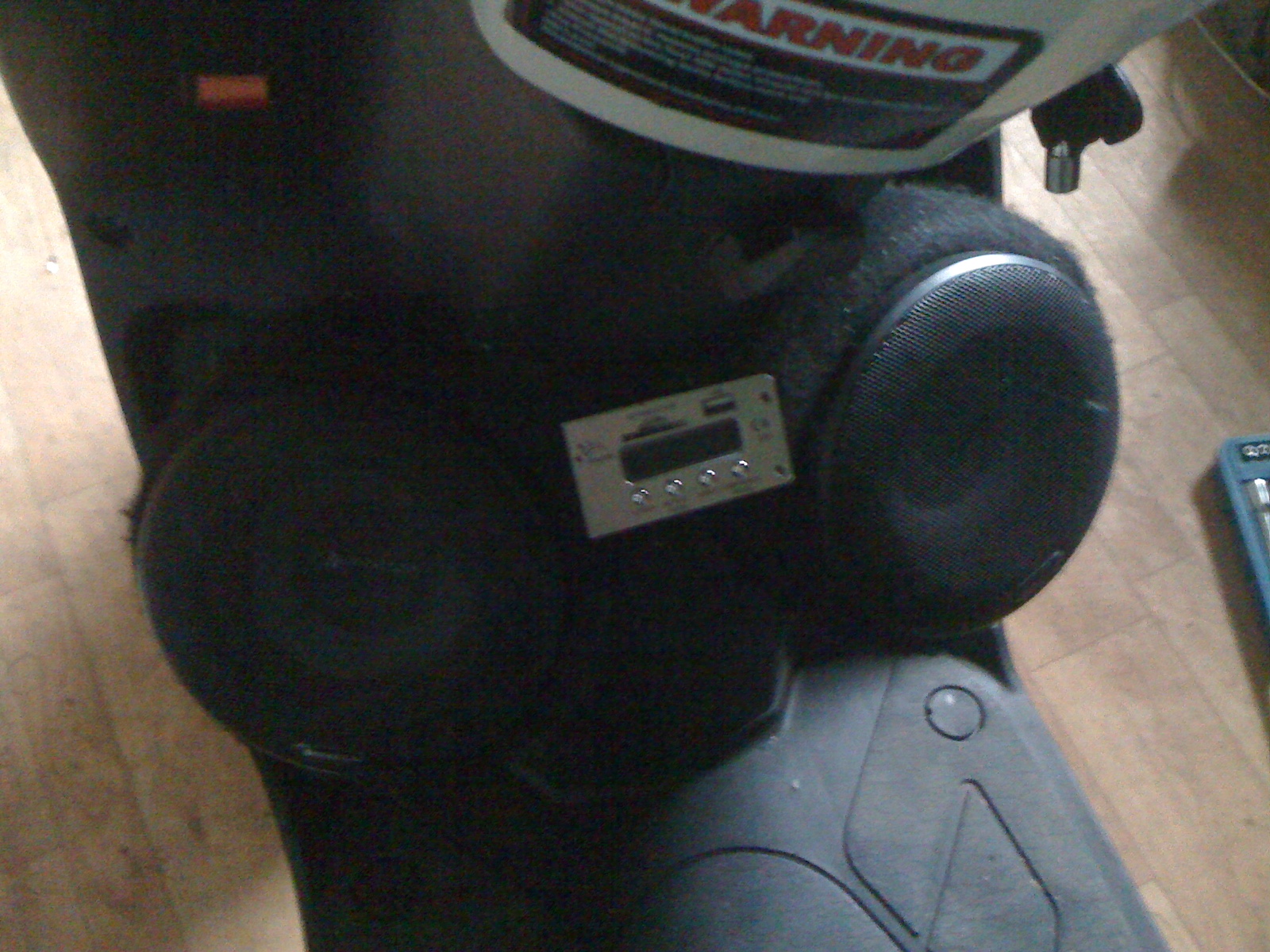

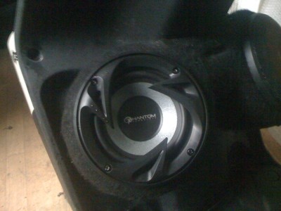

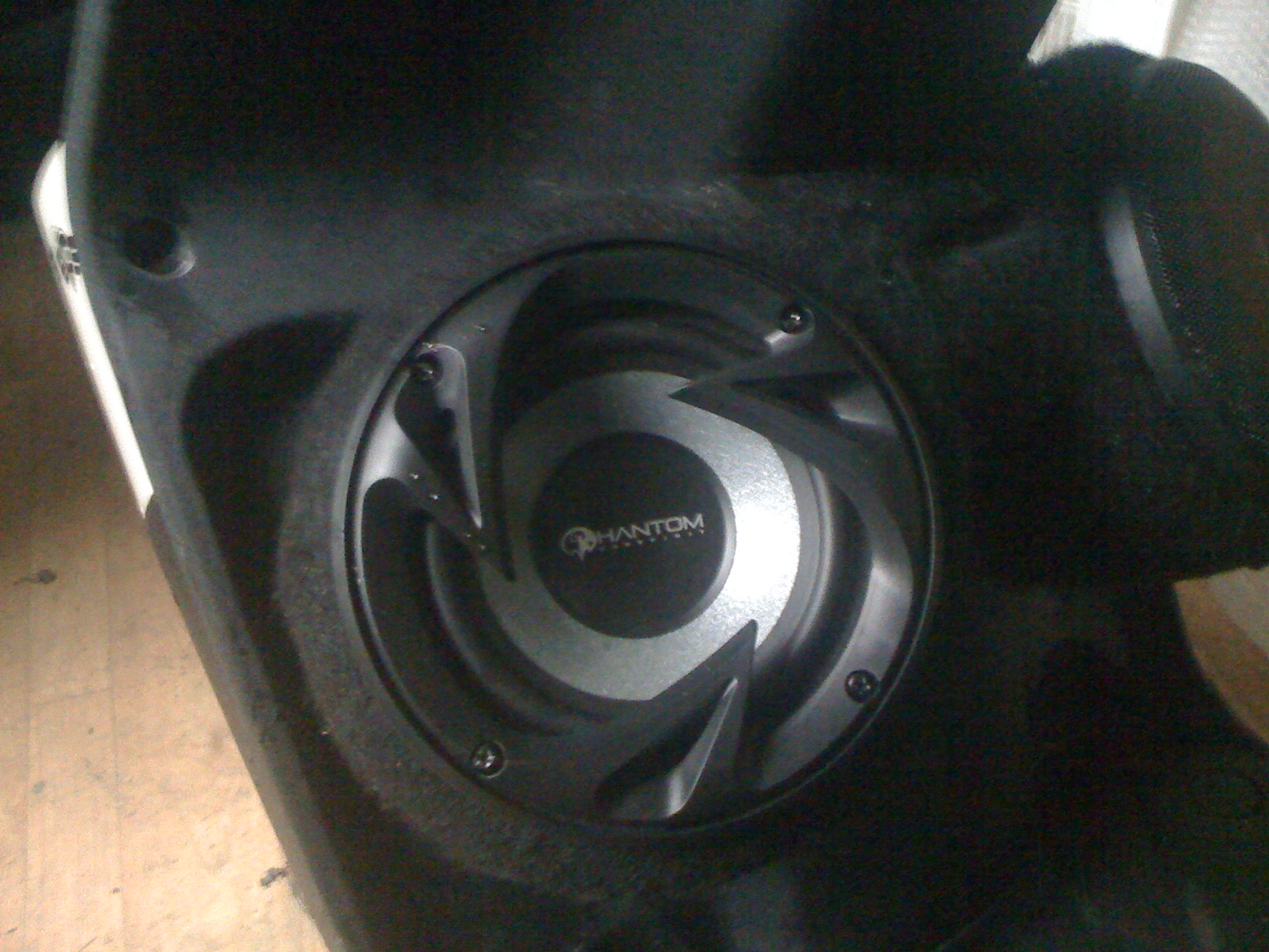

вот и поставил я музыку) две колонки 13" Phantom с писчалками в подиумах, усилок 4 канальный Kinter MA-200 FM+MP3.
усилок впоследствии был расчленен, часть его панели с экраном, кнопками, и входами под флешку и usb был перенесен на подиум между колонками. громкость регулируется с пульта ну и крутилкой на самом усилителе. играет довольно не плохо, громко, на скорости 50 в шлеме слышно без проблем, есть запас по громкости, причем большой. по цене: усилок 3000р, колонки 1500, пена, карпет, клей 500р. шпатлевка 300р.

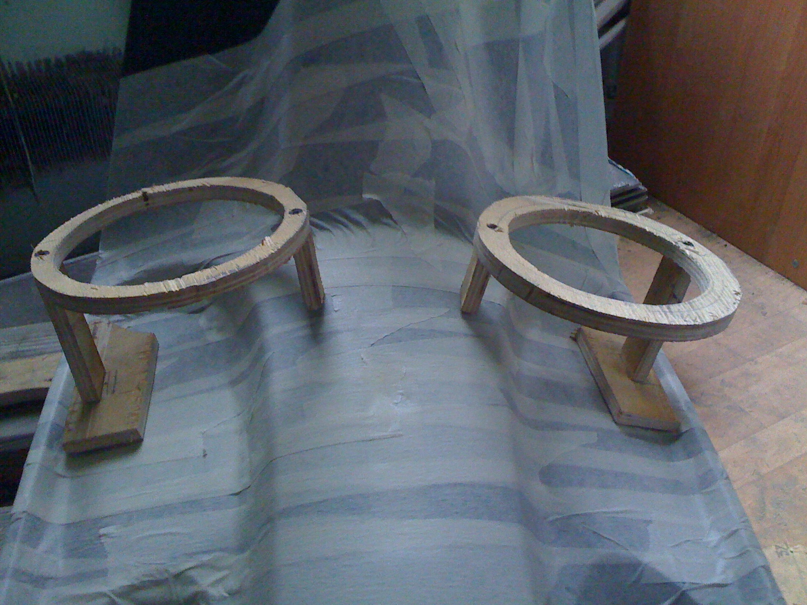

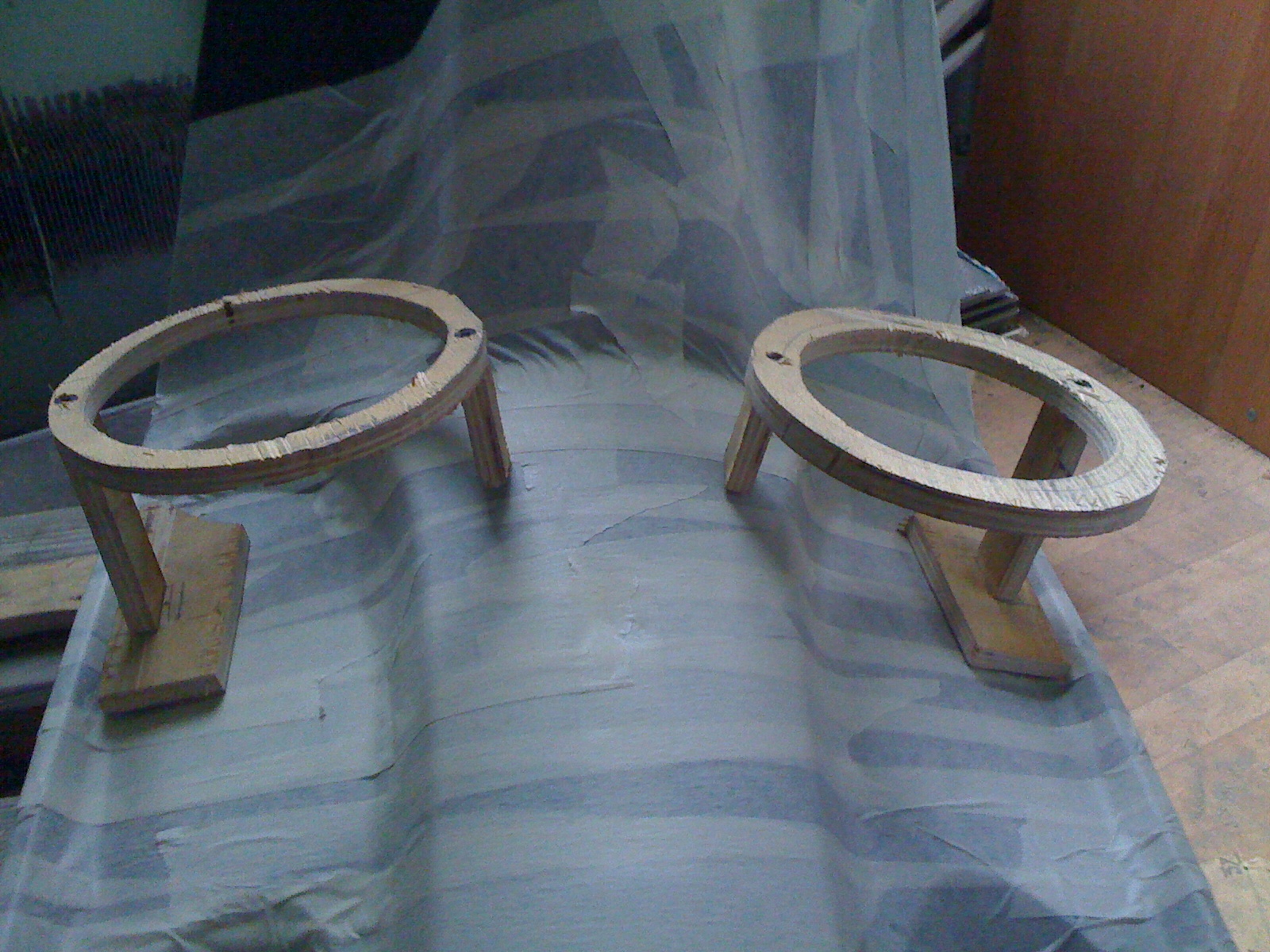

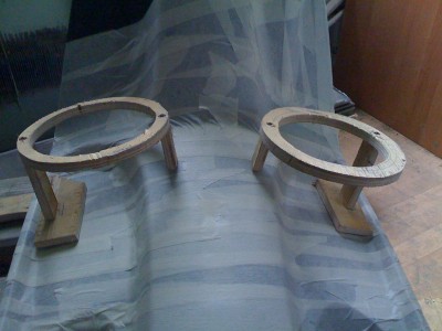

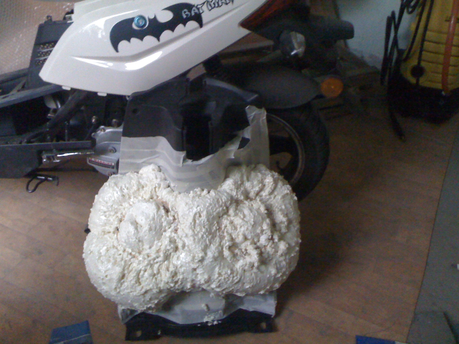

вырезаем кольца и крепим к пластику саморезами с обратной стороны
IMG_0914.JPG [ 708.92 KiB | Просмотров: 11431 ]

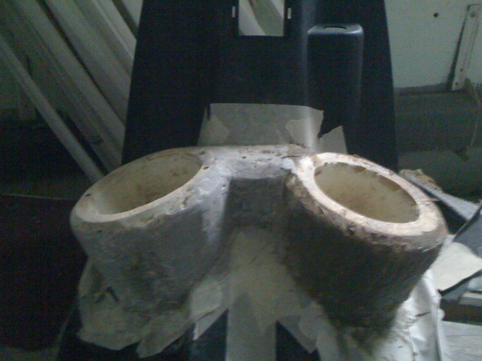

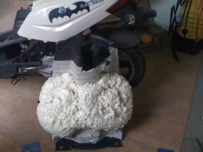

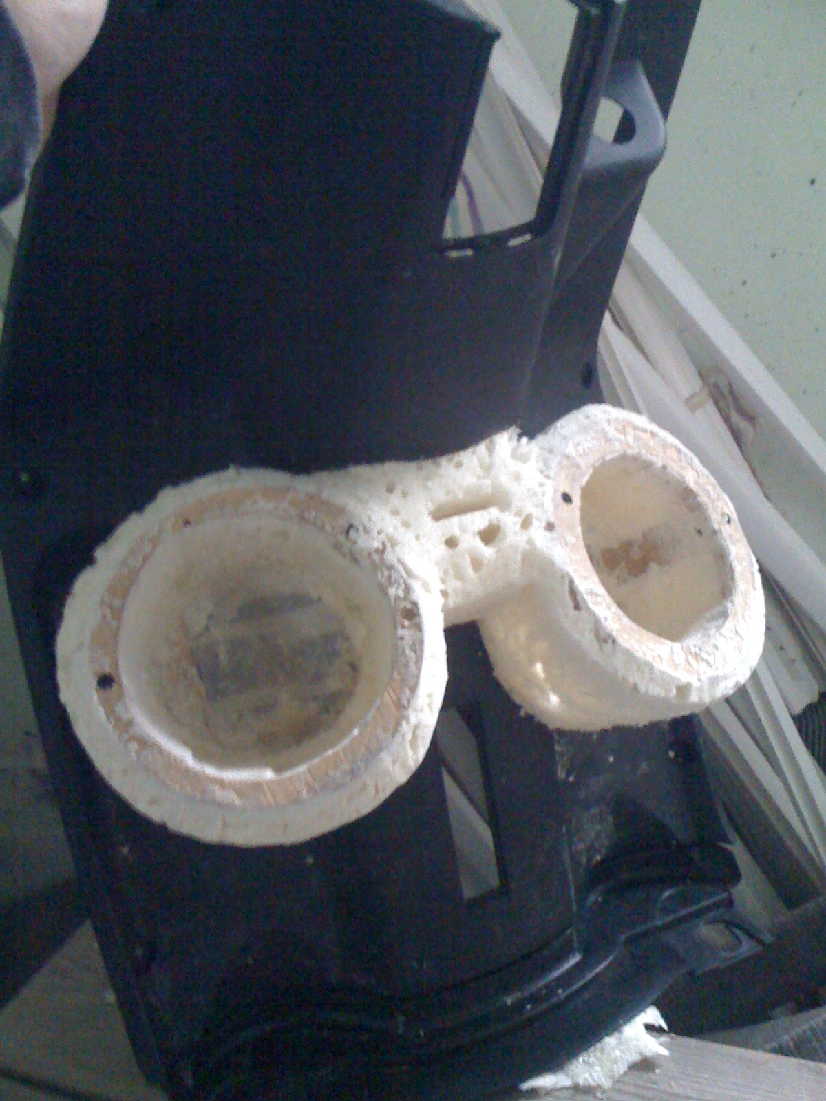

аккуратно пеним
IMG_0918.JPG [ 623.64 KiB | Просмотров: 11431 ]

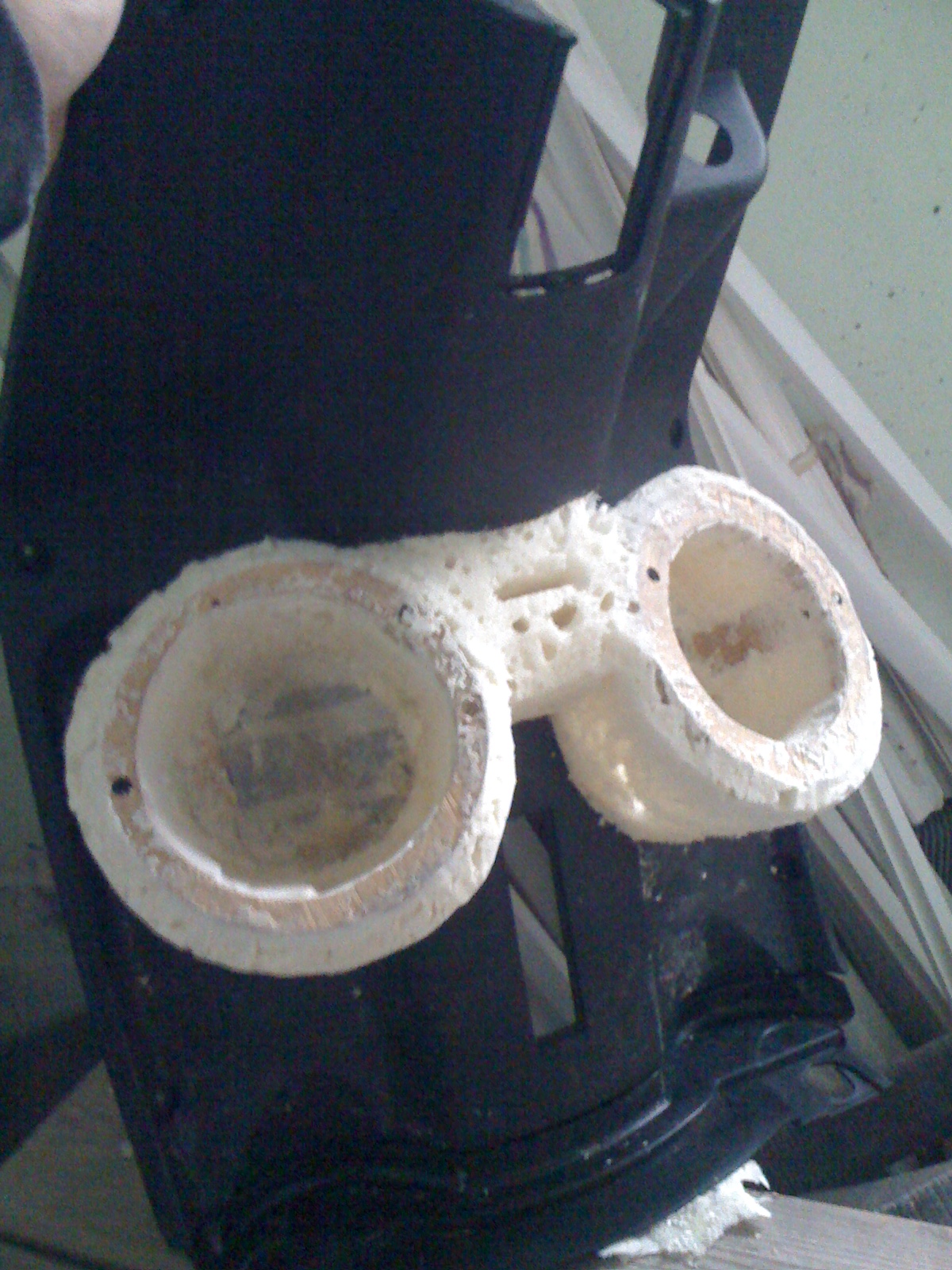

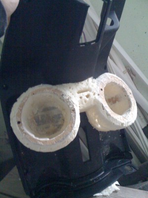

пене ножом придаем нужную форму
IMG_0927.JPG [ 692.47 KiB | Просмотров: 11431 ]

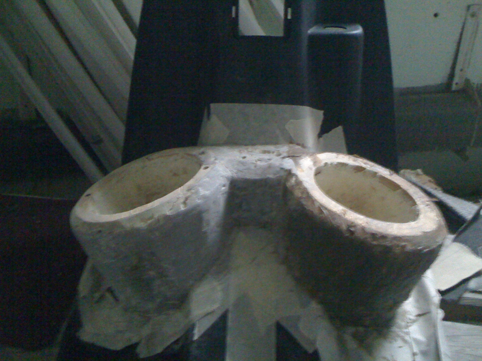

шпатлевка со стекло-волокном, наносим, шкурим.
IMG_0931.JPG [ 653.97 KiB | Просмотров: 11431 ]
потом обтягиваем карпетом
IMG_0964.JPG [ 647.65 KiB | Просмотров: 11431 ]

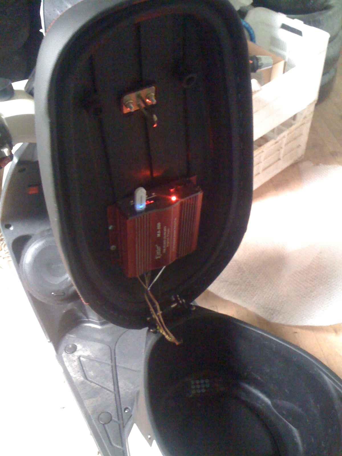

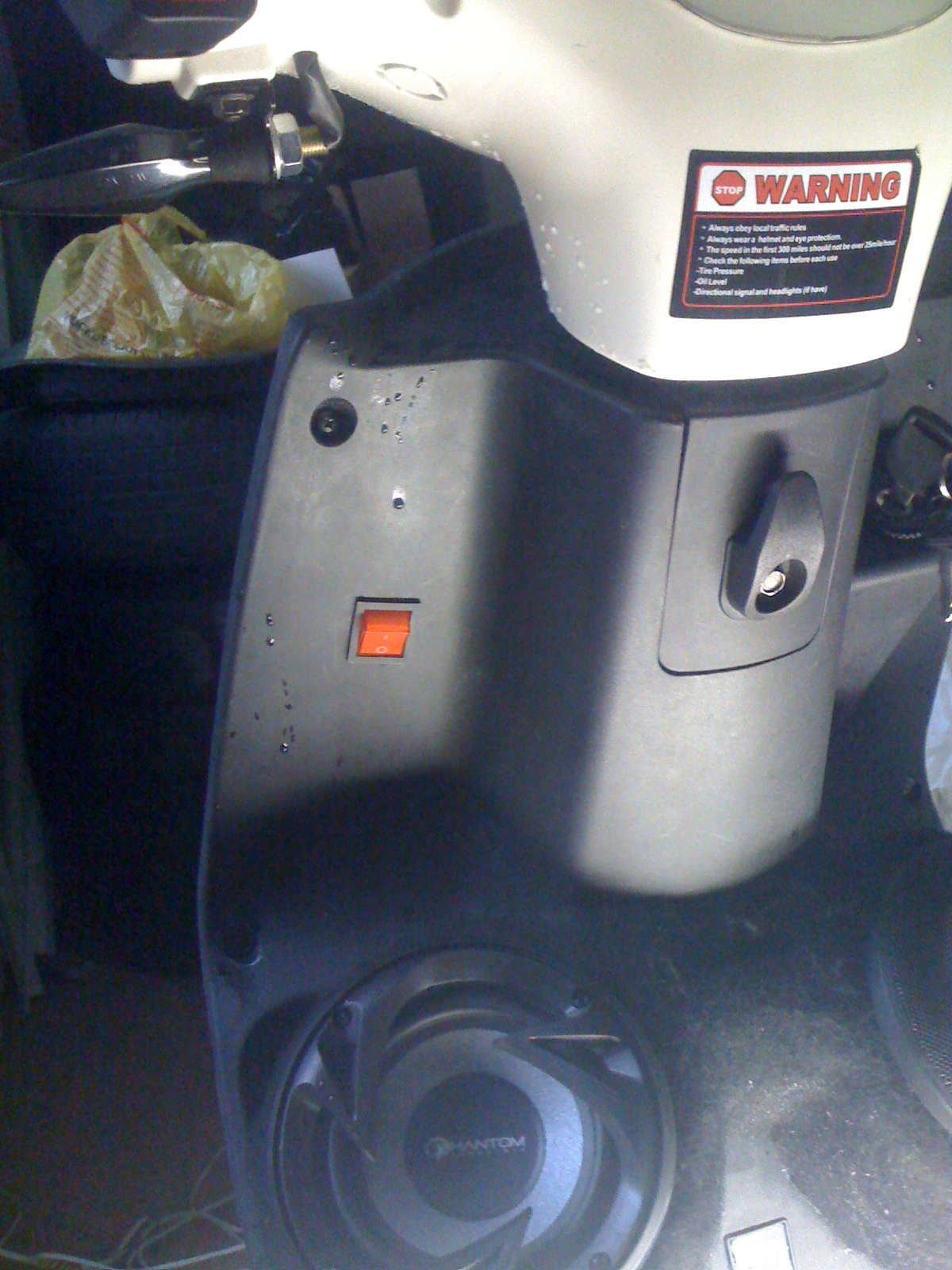

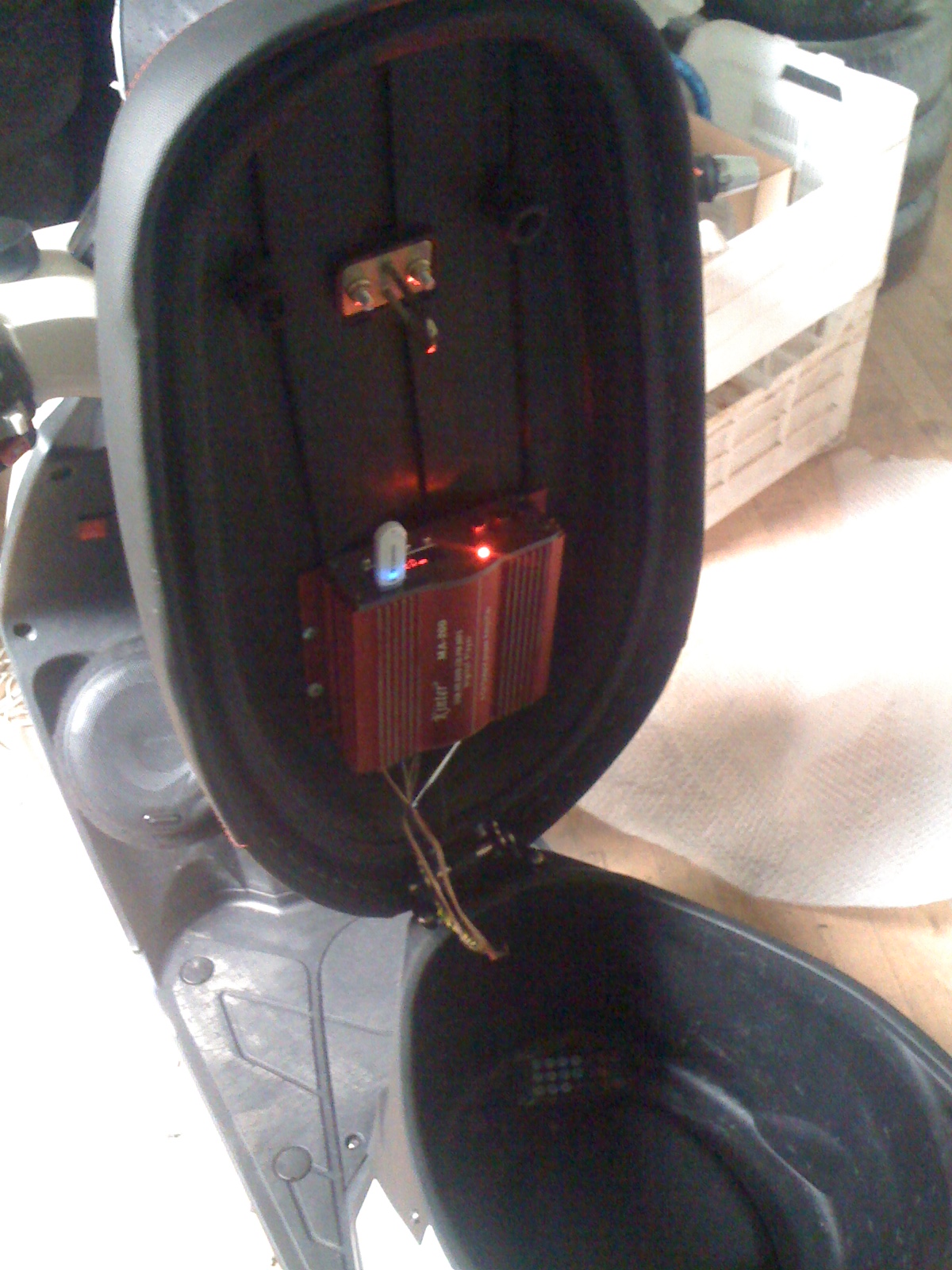

усилитель запитывается напрямую от аккумулятора, через кнопку выключения
IMG_0968.JPG [ 634.54 KiB | Просмотров: 11430 ]
вот и сам усилок под сиденьем
IMG_0973.JPG [ 578.66 KiB | Просмотров: 11430 ]
пищалки ставим сверху
IMG_0975.JPG [ 759.02 KiB | Просмотров: 11430 ]

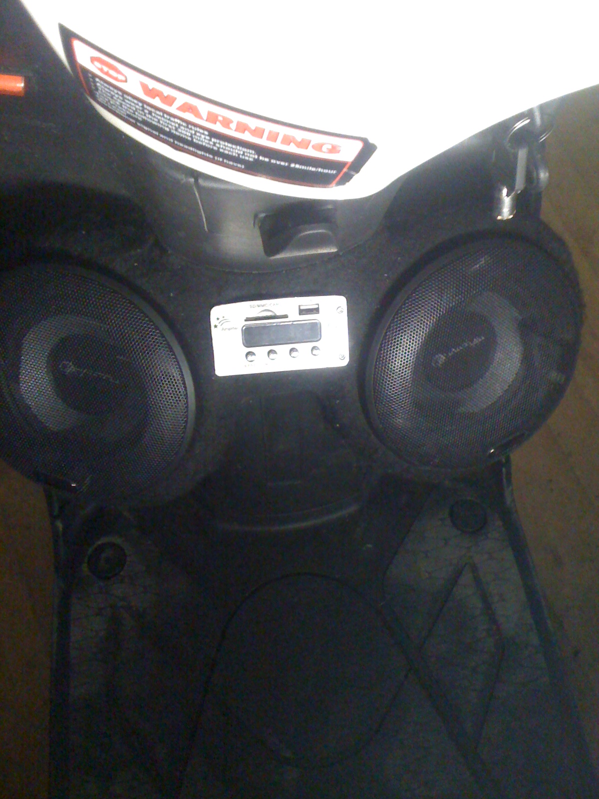

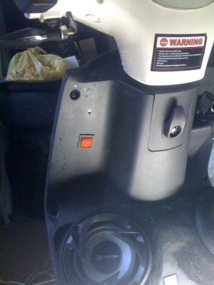

расчленяем усилок, удлиняем провода и обрезаем лицевую панель и устанавливаем
IMG_0989.JPG [ 683.16 KiB | Просмотров: 11430 ]
IMG_0991.JPG [ 567.6 KiB | Просмотров: 11430 ]
если возникли вопросы-задавайте)

Почему карпет ?
 Заголовок сообщения: Re: моя аудио система
СообщениеДобавлено: 16 Nov 2011, 22:09
Сообщений: 219
Откуда: Москва САО
Скутер: Nexus Batman))
Стаж: c 9.08.11
с ним меньше всего гемороя при обклеивании, швов не видно. да и цена копеечная.

да. карпетом - не фонтан... лучше бы просто окрасил, было бы под пластик... а переход сделал стекловолокном. не было бы швов. ИМХО

я тож 2 сезона с (карпетом) ездил, щас перетянул в кожу.
инстал одобряю всё норм, ток укрепи провода под сидухой, повылетают от тряски.
USB порт там слабо припаян, я его уже перепаивал.
панельку тож хотел вынести от усилка но чот передумал там как то всё хлипко сделанно да и щели ппц какие, каратнёт в две секунды.

Откуда: Юг Москвы
Сделай нормальную фотку, не с телефона ток!!! (толком не видно панельку).

Doom303, фотки попробую сделать. на усилке хреновые регулировки низких и высоких частот, простенькие всмысле, не как на автомобильном усилители, где можно подрезать по частотам, поэтому не стал заморачиваться и подключил по простому, пара каналов в запасе. проводам в принципе ничего не будет, они все к раме стяжками приделаны, ничего не болтается. но я хочу купить маленький гофрик и в него запихать провода. а можешь фото своих подиумов в коже скинуть? у меня проблема в том, что подиумы не съемные. хотя можно попробовать оторвать их... мож как нибудь заморочусь на переделку, пока лень. ну или когда карпет убьется)

Откуда: Юг Москвы
вот смотри:
http://desmond.imageshack.us/Himg411/sc ... res=medium
http://desmond.imageshack.us/Himg580/sc ... res=medium
панельку ты как закрепил? на клей?
провод в гофру везде надобы сделать.
