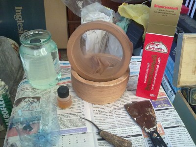

Самое сложное для меня во всем этом процессе это изготовление подиумов, так как я этим ни разу не занимался. И поэтому прилагаю не много своих фото по этому поводу!
Комментарий к файлу: Как все начиналось!
17052011435.jpg [ 126.66 KiB | Просмотров: 8053 ]
