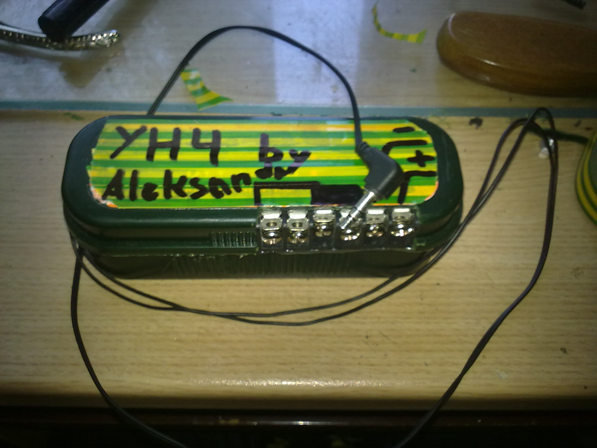

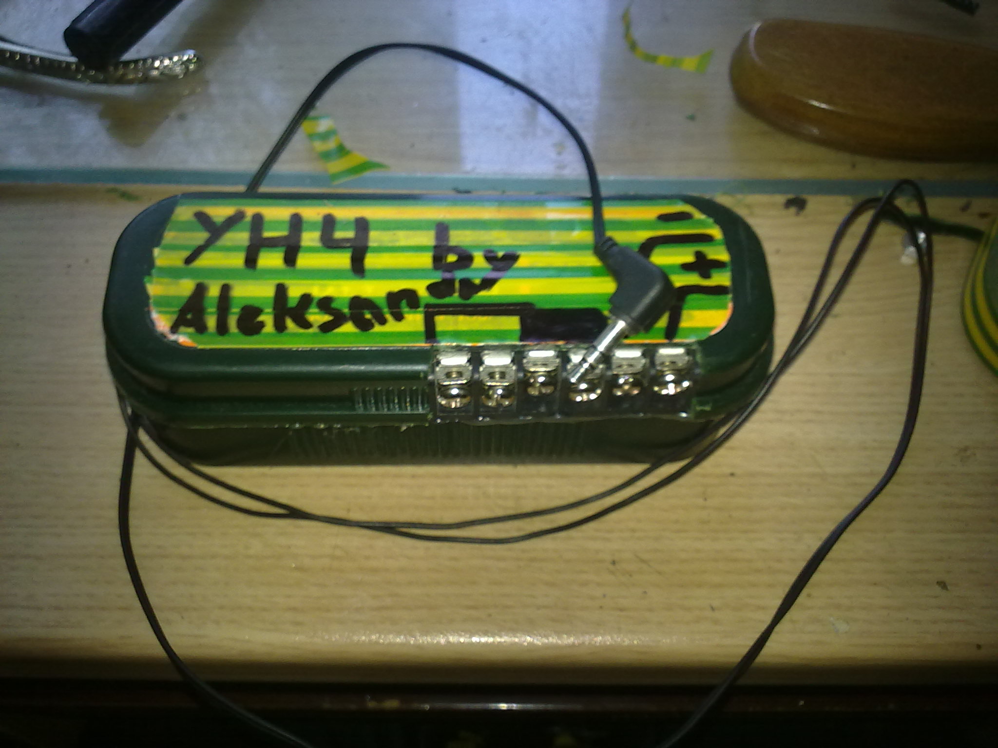

Усилитель собран на микросхеме TDA1554Q по даташиту и был помещён в коробочку из-под губки для обуви:
Комментарий к файлу: УНЧ
Фото1018.jpg [ 348.22 KiB | Просмотров: 7395 ]

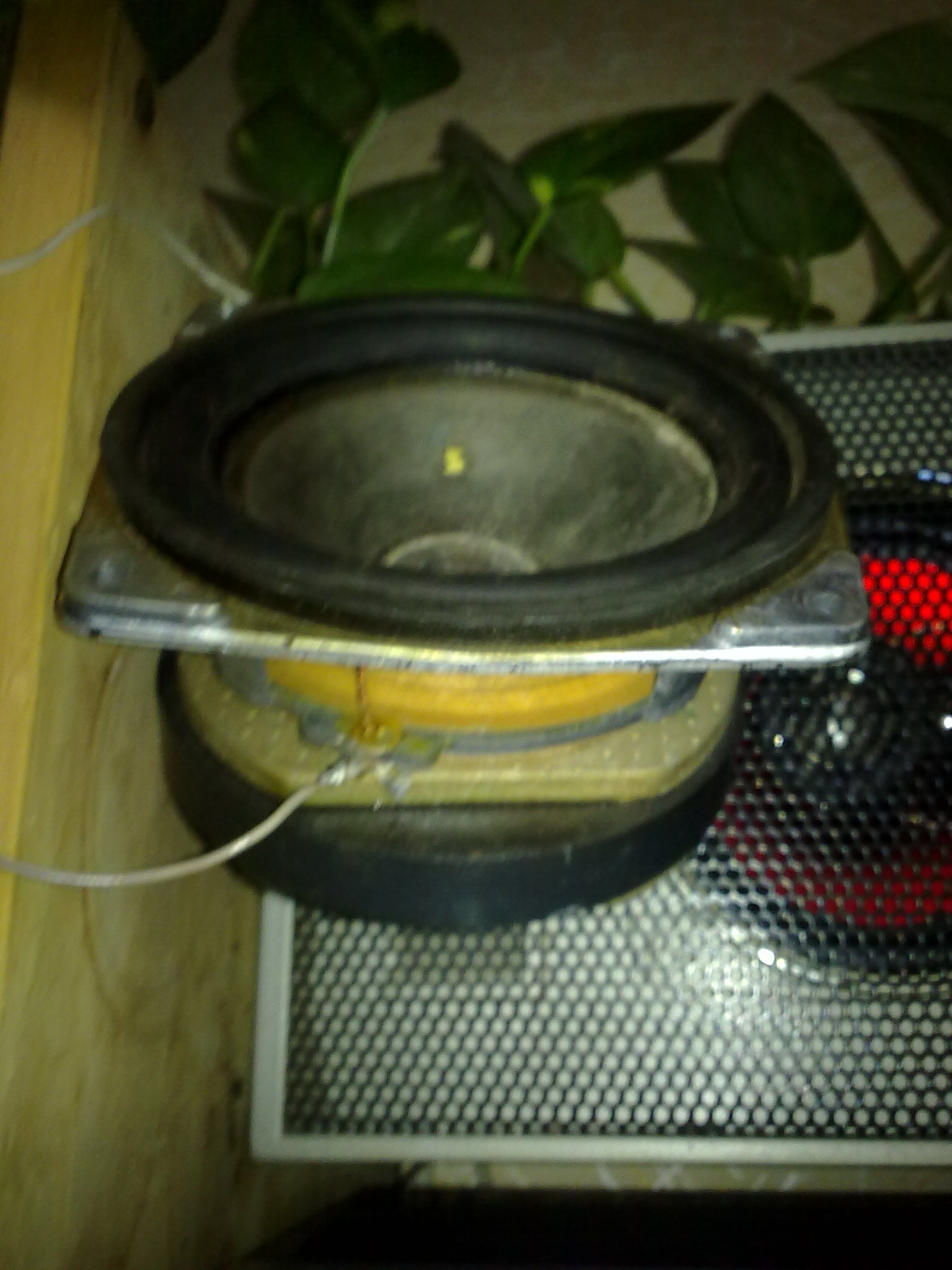

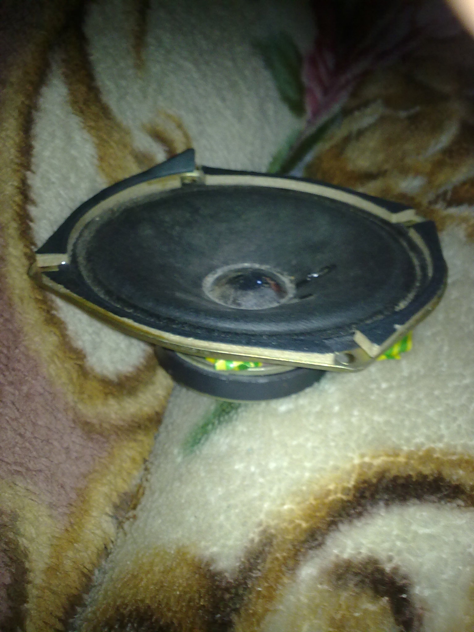

Имелись две колоночки. Одна - 8 Ом, вторая - 4 Ома

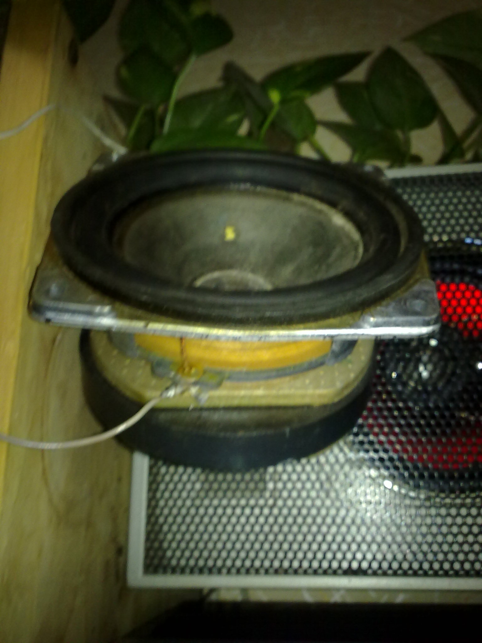

1) 20 Ватт:
Комментарий к файлу: 20Ватт
Фото1021.jpg [ 336.97 KiB | Просмотров: 7395 ]

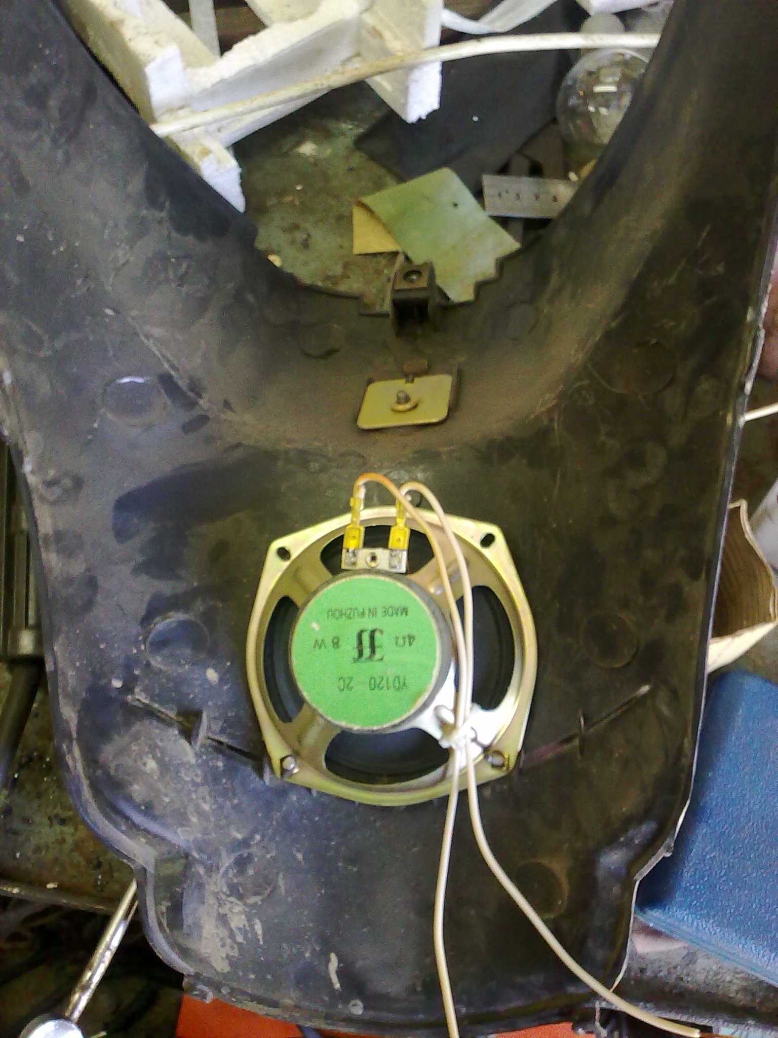

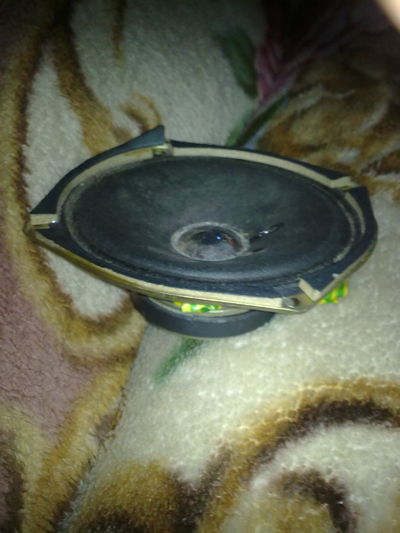

2) 4 Ватта:
Комментарий к файлу: 4 Ватта
Фото1022.jpg [ 391.9 KiB | Просмотров: 7395 ]

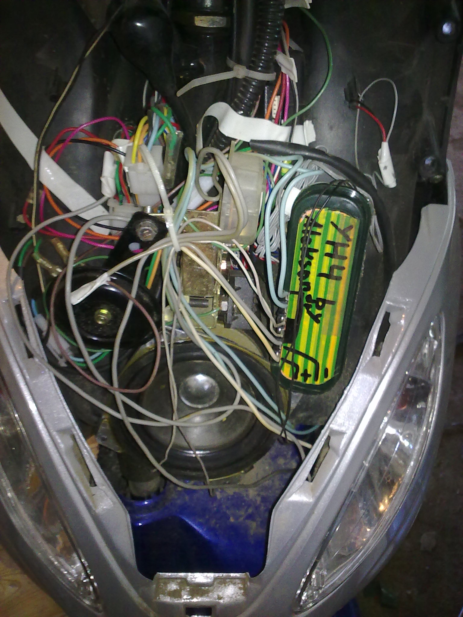

Колонка на 4 Ватта была прицеплена к пластмассе, которая закрывает "унитаз":
Комментарий к файлу: Установленная 4 Ватта
Фото1023.jpg [ 486.05 KiB | Просмотров: 7395 ]

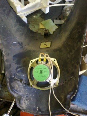

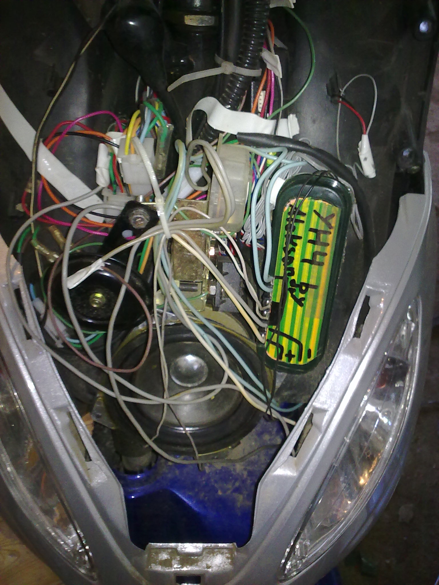

...а колонка на 20 Ватт была установлена под клюв:
Комментарий к файлу: Установленная 20 Ватт
Фото1024.jpg [ 531.04 KiB | Просмотров: 7395 ]
Тут же видно и усилок...
Вот и всё... Усил кушает 0,3-0,55 Ампер... Аккумулятор стандартный, 4 а/час
Играет громко и чётко... Позже, может быть, выложу видео))

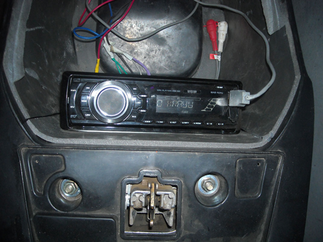

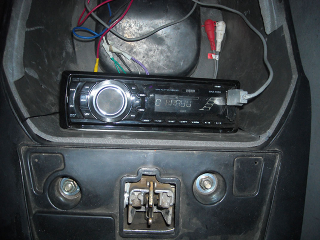

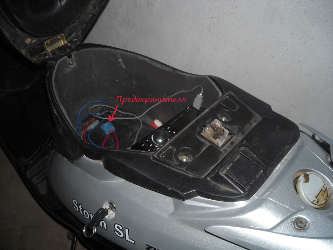

На своем АВМ сделал музыку иначе, но тоже без сверления пластика. Купил магнитолу MYSTERY за 1500р с USB разъемом чтобы читать музыку с флешки. Магнитолу устанавливаем в подседельную емкость.
Комментарий к файлу: Магнитола вертикальная установка
DSCN3392.JPG [ 161.84 KiB | Просмотров: 7339 ]

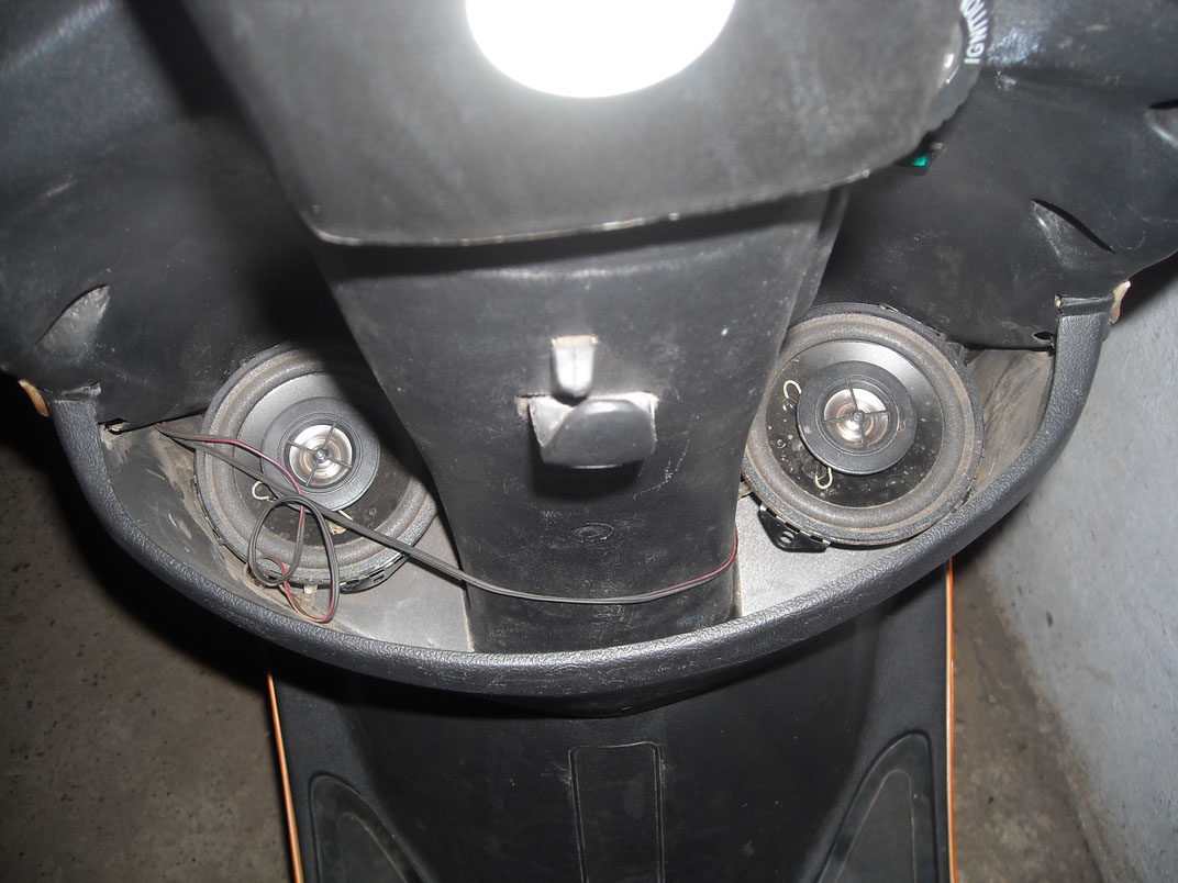

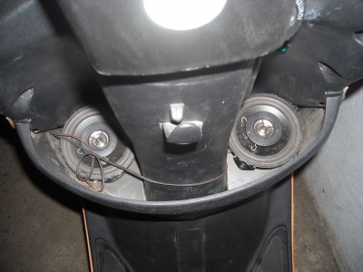

Магнитола стоит вертикально, ездил три месяца все в порядке. Можно ставить так магнитолу только для маленьких (Mini Jack) дисков. Обычная попросту не влезет под сидушку. Но раз есть USB, то отсутствие возможности вставлять обычные диски не так критично. Колонки поставил в передний карман, предварительно загнув усики крепления. приклеил двусторонним скотчем к днищу кармана за магниты.
DSCN3408.JPG [ 158.14 KiB | Просмотров: 7339 ]

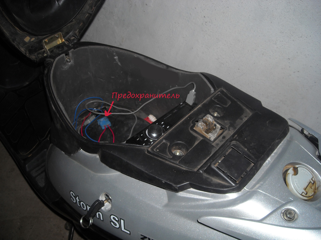

. Минус - грили уже не поставишь но вроде бы и так терпят колонки. В цепь включаем предохранитель:
DSCN3391.JPG [ 242.52 KiB | Просмотров: 7339 ]
. Колонки подсоединяем к магнитоле, магнитолу к аккуму. Музыку слышно на любой скорости, о качестве звука из-за ветра говорить не приходится, но все-таки неплохо. Конечно можно и полочку с блином под сиденье сделать, но мне все таки много перевозить в багажнике приходится.

Aleksandr_Z
Убирай тот динамик, что у тебя значится 20 Вт. Это компрессионник, с тяжёлым диффузором и низкой отдачей, предназначен для установки только в закрытые акустические системы с жёстким корпусом. Иначе ничего путного от него не услышишь, только энергию жрать будет. Поставь такой же, как у тебя 4 Вт. Качество звука конечно будет паршивенькое (а на скутере особо хорошего и не получишь), зато хоть КПД у него много выше.
