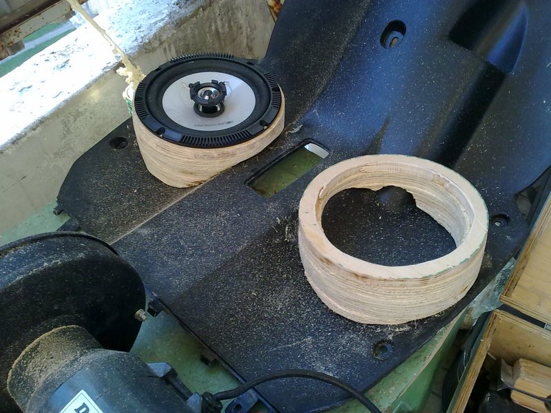

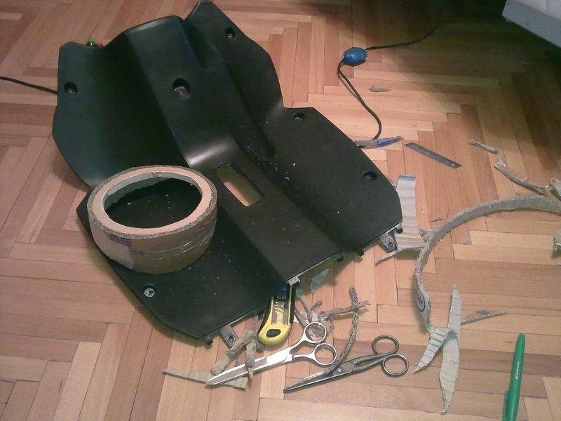

Была середина Мая! Первые покатухи на Скутере показали, что хочется чего-то большего. Разобравшись в себе, этим большем оказалось музыка! А главное хотелось слушать на ходу. Значит, нужны подиумы, 16 дюймовые колонки и достаточно мощный усилок.
Посидев пару часов во всемирной паутине и взвесив все за и против, нашел для себя золотую середину. Думаю это самый оптимальный вариант.
Хочу сразу огласить примерную цену этого стайлинга.
Итак:
1. 16,5 динамики Saundstrim 1000р. На Митьке можно найти за 600р.
2. усилок 4*77Вт в Чип и Дип 1550р. + радиатор охлаждения около 150р.
3. Эпоксидная смола 180р.
4. Две банки шпатлевки (одной не хватило) 130*2=260р.
5. Карпет 1м2 200р.
6. и по мелочи тумблер, предохранитель, джек, клеммы…300р.
Остальное по закромам Родины!
ИТОГО: 3.640р. Очумелые ручки (достались даром))) и 2 неделе не спешной работы.

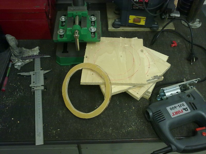

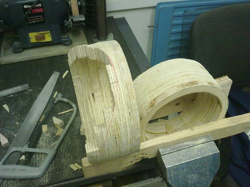

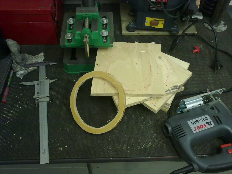

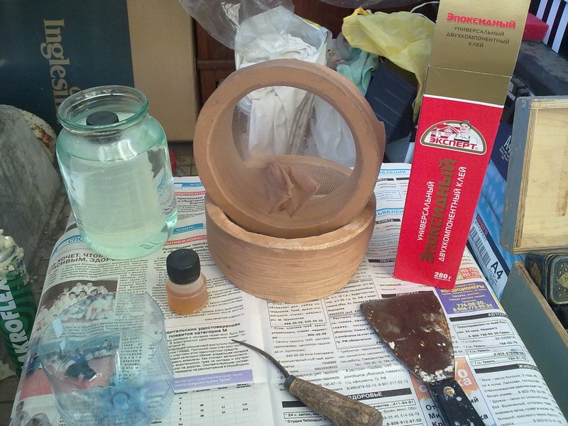

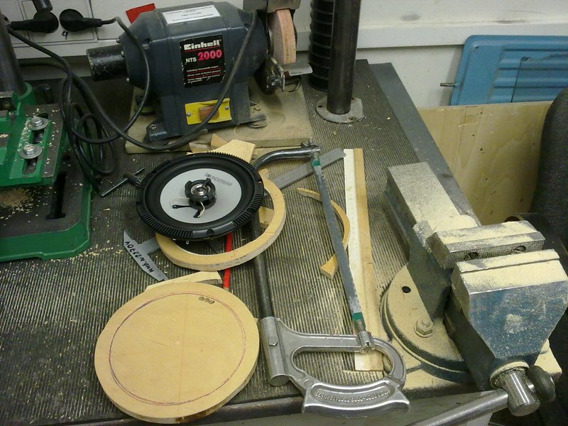

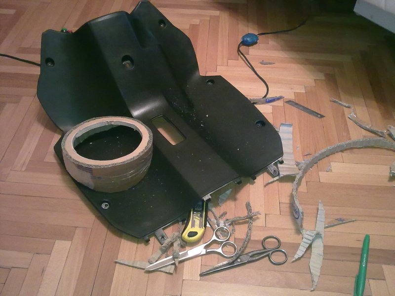

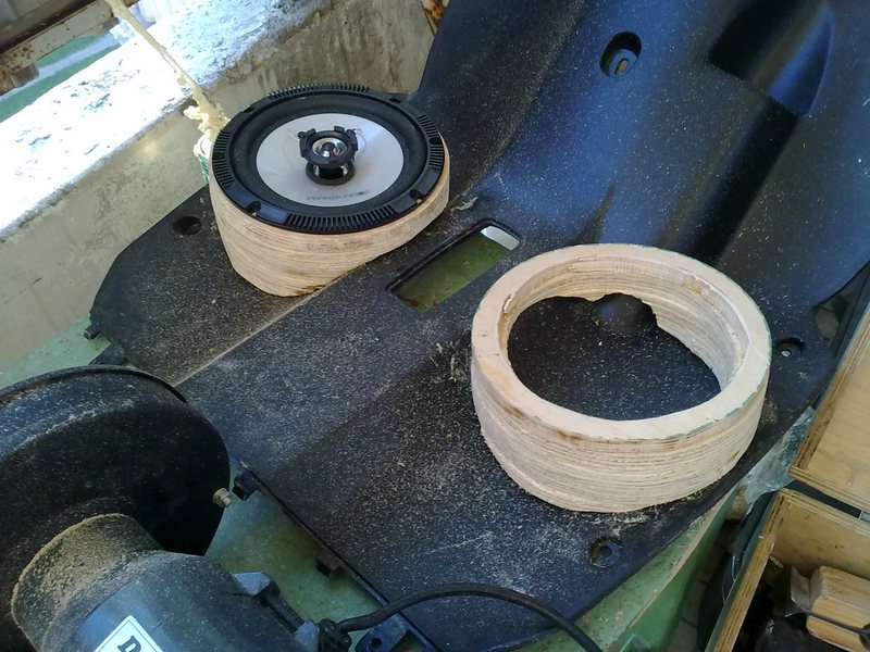

Самое сложное для меня во всем этом процессе это изготовление подиумов, так как я этим ни разу не занимался. И поэтому прилагаю не много своих фото по этому поводу!
Комментарий к файлу: Как все начиналось!
17052011435.jpg [ 126.66 KiB | Просмотров: 8488 ]

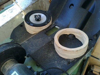

Комментарий к файлу: Подгонка шаблона по месту.
18052011437.jpg [ 78.49 KiB | Просмотров: 8488 ]

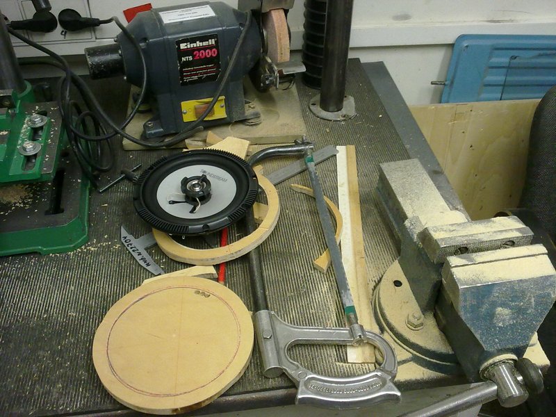

Комментарий к файлу: Работка...благо на работе есть время)))
19052011438.jpg [ 88.98 KiB | Просмотров: 8488 ]

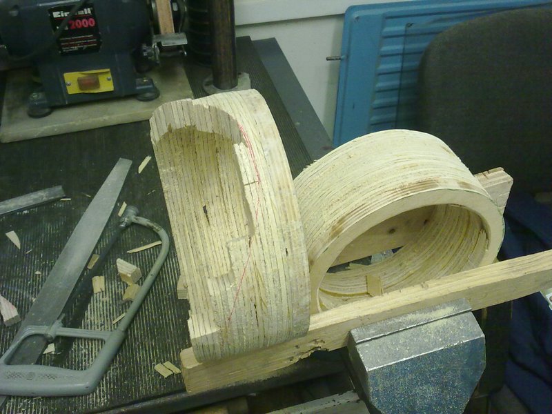

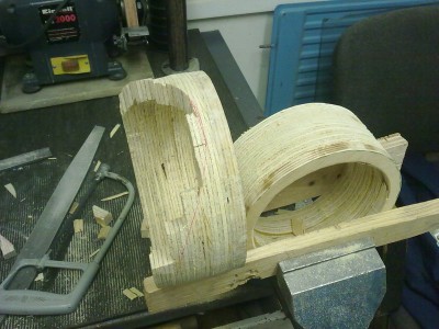

Комментарий к файлу: После склейки колец, начал выводить шаблонный рельеф!
20052011441.jpg [ 102.34 KiB | Просмотров: 8488 ]
Комментарий к файлу: Как-то так)))
23052011449.jpg [ 124.56 KiB | Просмотров: 8488 ]

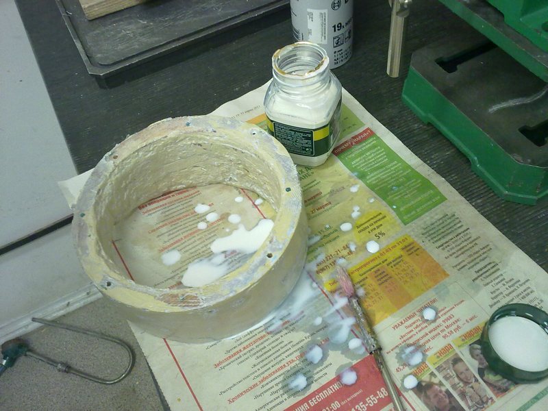

Продолжение...

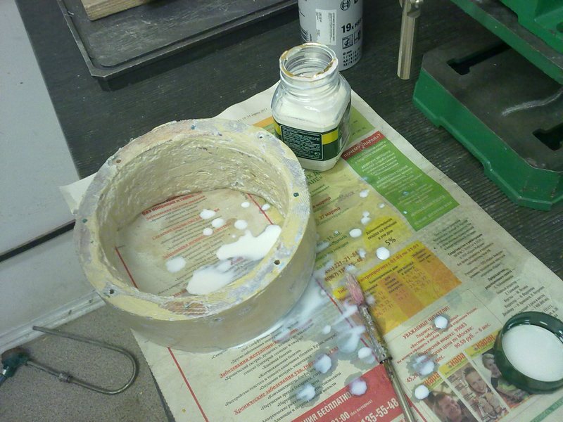

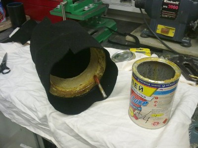

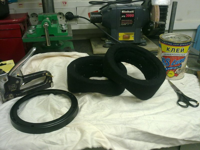

Комментарий к файлу: Мое любимое, женские колготки и эпоксидный клей)))

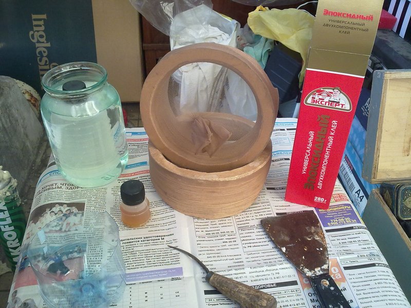

24052011450.jpg [ 130.25 KiB | Просмотров: 8487 ]

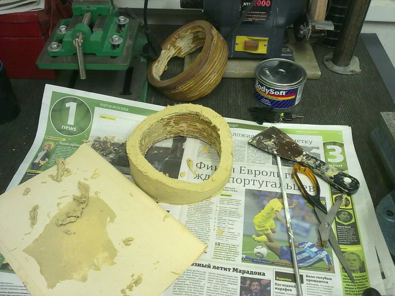

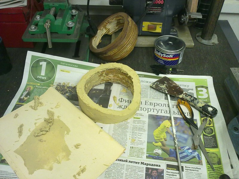

Комментарий к файлу: Шпатлевка!

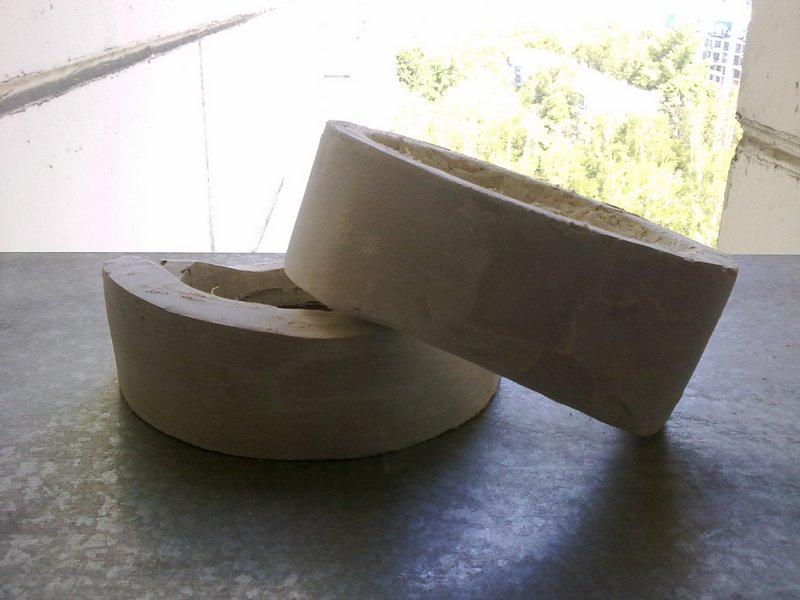

25052011451.jpg [ 120.15 KiB | Просмотров: 8487 ]

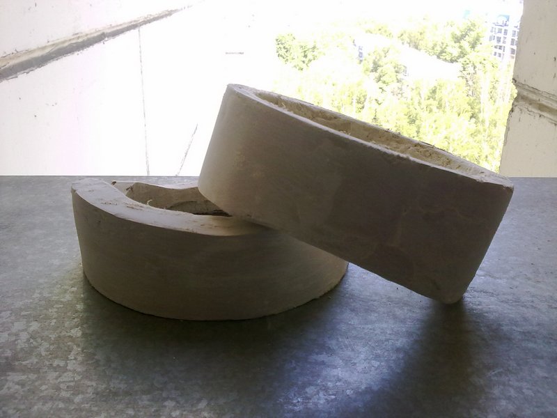

Комментарий к файлу: Собственно ошкуренные подиумы.
25052011452.jpg [ 68.49 KiB | Просмотров: 8487 ]

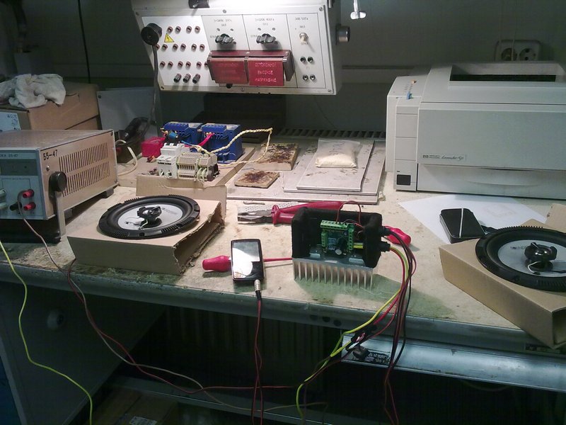

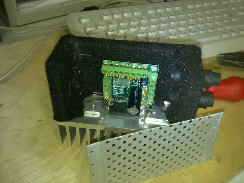

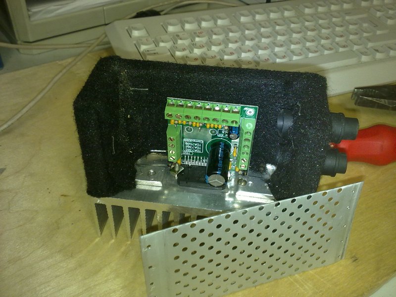

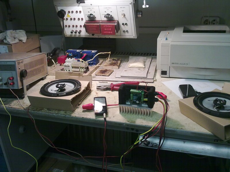

Комментарий к файлу: Мое произвидение Усилок на радиаторе охлаждения!
27052011453.jpg [ 101.88 KiB | Просмотров: 8487 ]
Комментарий к файлу: Тест колонок и усилителя!
27052011456.jpg [ 97.01 KiB | Просмотров: 8487 ]

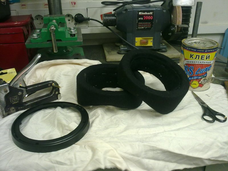

Комментарий к файлу: Необходимо пройтись грунтовкой для лучшего склеивания.
30052011464.jpg [ 103.87 KiB | Просмотров: 8486 ]

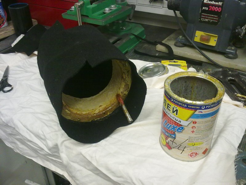

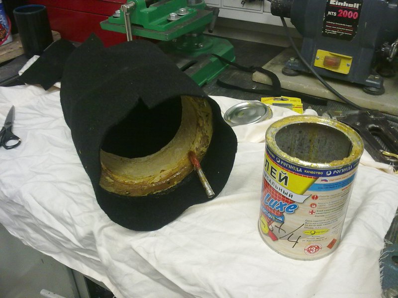

Комментарий к файлу: 88 Клей руллит!!! Нах..эти дорогие баллончики для карпета.
31052011468.jpg [ 88.34 KiB | Просмотров: 8486 ]
31052011469.jpg [ 91.29 KiB | Просмотров: 8486 ]

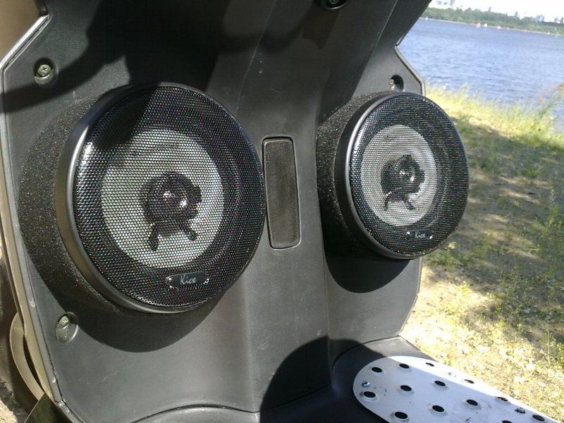

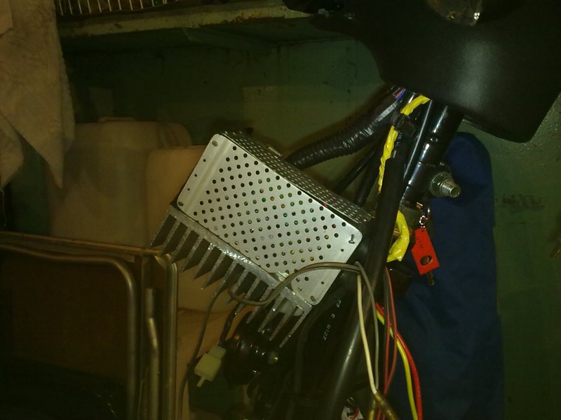

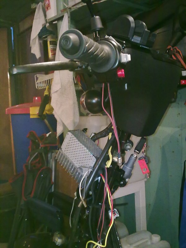

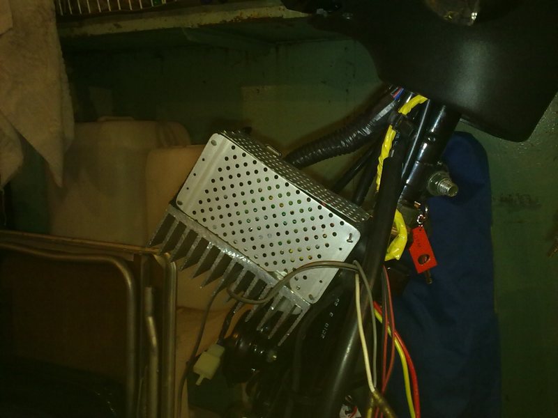

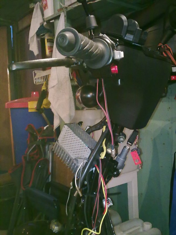

Комментарий к файлу: Разместил усилитель на рулевой колонки под передним обтекателем. Там ему и место!
30052011466.jpg [ 64.84 KiB | Просмотров: 8481 ]
30052011465.jpg [ 81.48 KiB | Просмотров: 8481 ]

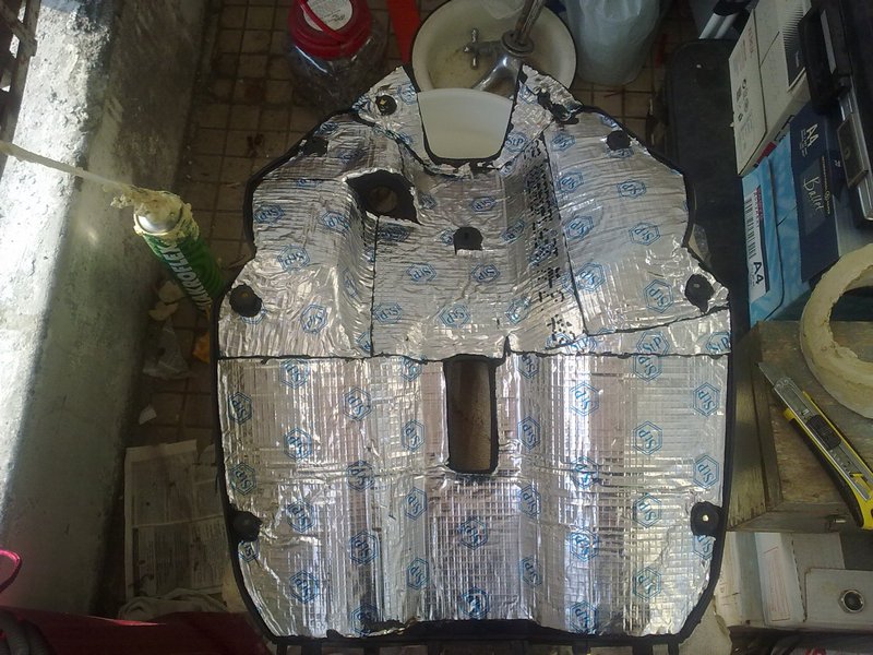

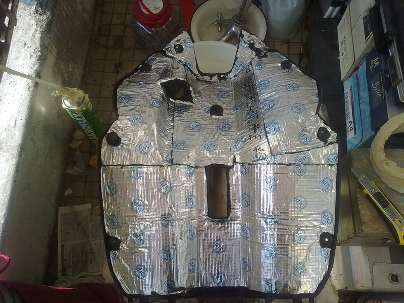

Комментарий к файлу: Считаю обязательным проклеить СТПшкой фартук, дабы придать ему прочность и жесткость.
29052011463.jpg [ 134.46 KiB | Просмотров: 8481 ]

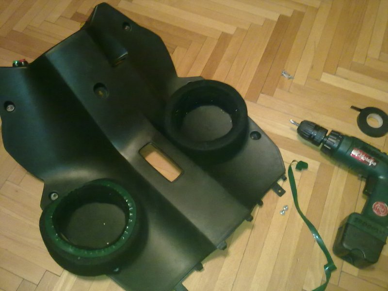

Комментарий к файлу: Подиумы по месту!

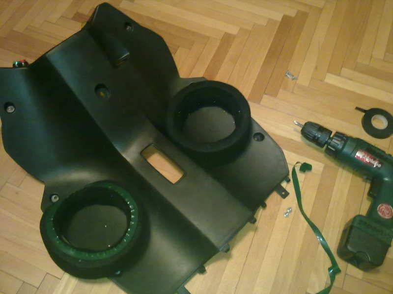

05062011473.jpg [ 120.77 KiB | Просмотров: 8481 ]

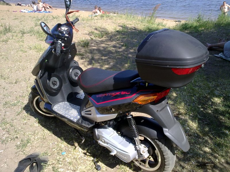

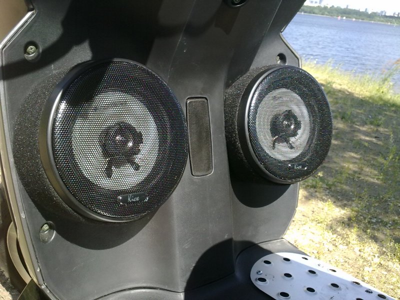

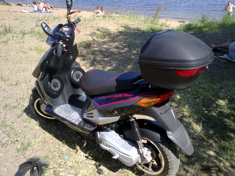

Комментарий к файлу: Собственно финиш или только начало)))!!! Ведь два канала на усилке еще пустуют...
05062011472.jpg [ 152.77 KiB | Просмотров: 8481 ]

Регулировки на усилке нет, звук регулируется с плеера. В принципе можно в линию поставить и вывести в окурат на пластик чего угодно и регулировку звука, тембра, частоты...мне это не нужно.

Получилось здорово! Главное много места не занимает. Молодца, высший пилотаж! А как дело с аккумом обстоит, на сколько хватает при стоянке и при движении? Усилок наверно немеренно хавает?

Repairman, спасибо! Место действительно не занимает (а это я и хотел), так как из заднего кофра сделал холодильник, а под сидением всякое борохлишко… Что касаемо разряда АКБ, честно говоря пока особо не "тестил". Могу сказать, что слушал музыку чуть больше часа при 70-80% звука без проблем. Сел на скутер, автозапуск и поехал))) В любом случае данный усилок потребляет меньше чем магнитолы, да и рабочее напряжение у него от 6 до 18V. На дохлой аккумуляторной батареи можно в полнее слушать, ну а после кик-стартер)))! На заведенном мопеде при габаритах + подсветка + на полную музыка = заряд идет! если + ближний уже сложнее... ну, а две фары (у меня перемычка стоит) уже на разряд.
