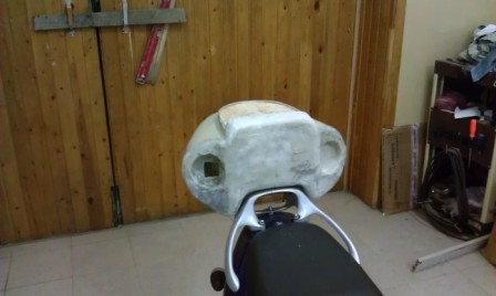

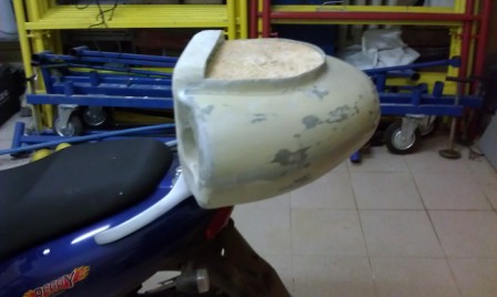

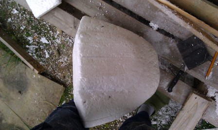

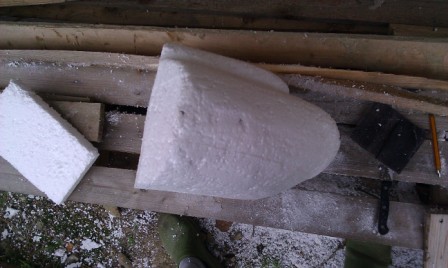

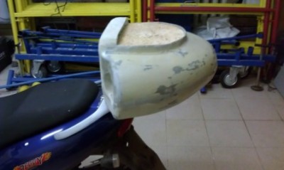

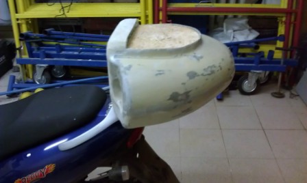

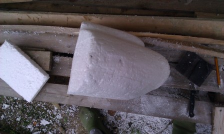

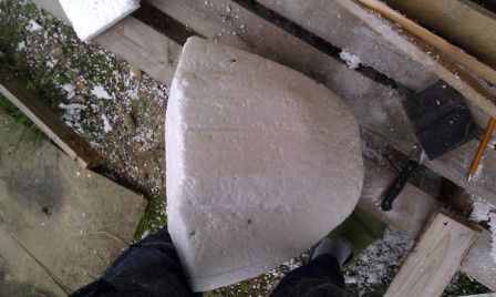

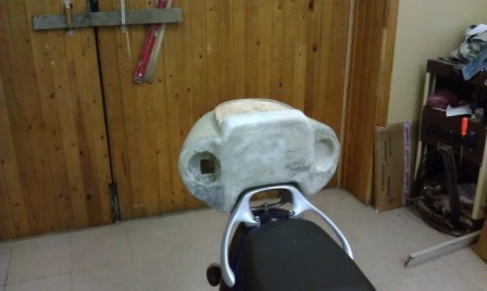

Решил изготовить себе кофр под музыку, установить туда автомобильную магнитолу и динамики!Сначала сделал матрицу из пенопласта, затем обклеил его стеклотканью с эпоксидной смолой в 5 слоев, вынул пенопласт,пошпатлевал шпатлевкой со стекловолокном.Сейчас делаю крышку с стеклом(будет видно магнитолу) и думаю в какой цвет его покрасить!

На кофр ушло 5 метров стеклоткани, 1 кг эпоксидной смолы, банка шпатлевки.Получилась очень прочная конструкция!Крышку делаю со стеклом(фотки потом выложу) чтобы было видно свет от магнитолы(пролоджи с кислотним зеленым или красным)

ibuprofen идея супер :002 крась в цвет скутера :) кстате а динамики какие стоять будут 10 ,13 или 16 см ?

имхо покрась в цвет дисков будет в тему.
а так молодца, ток кофр штука хрупкая чуть где задел и пи.....
