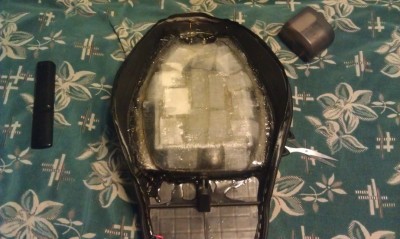

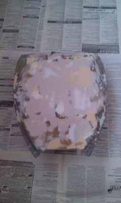

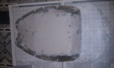

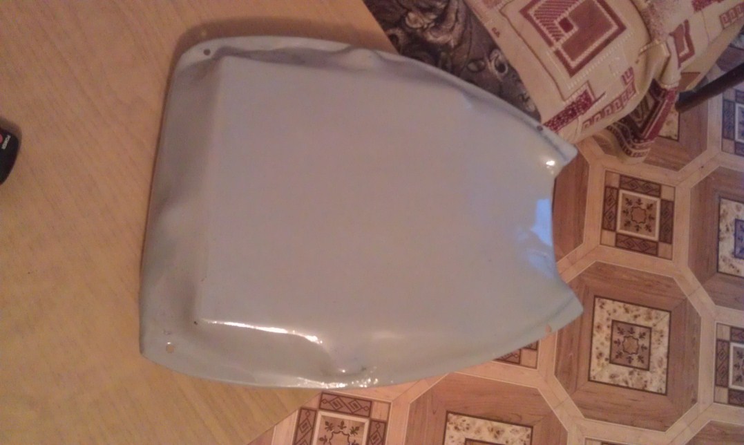

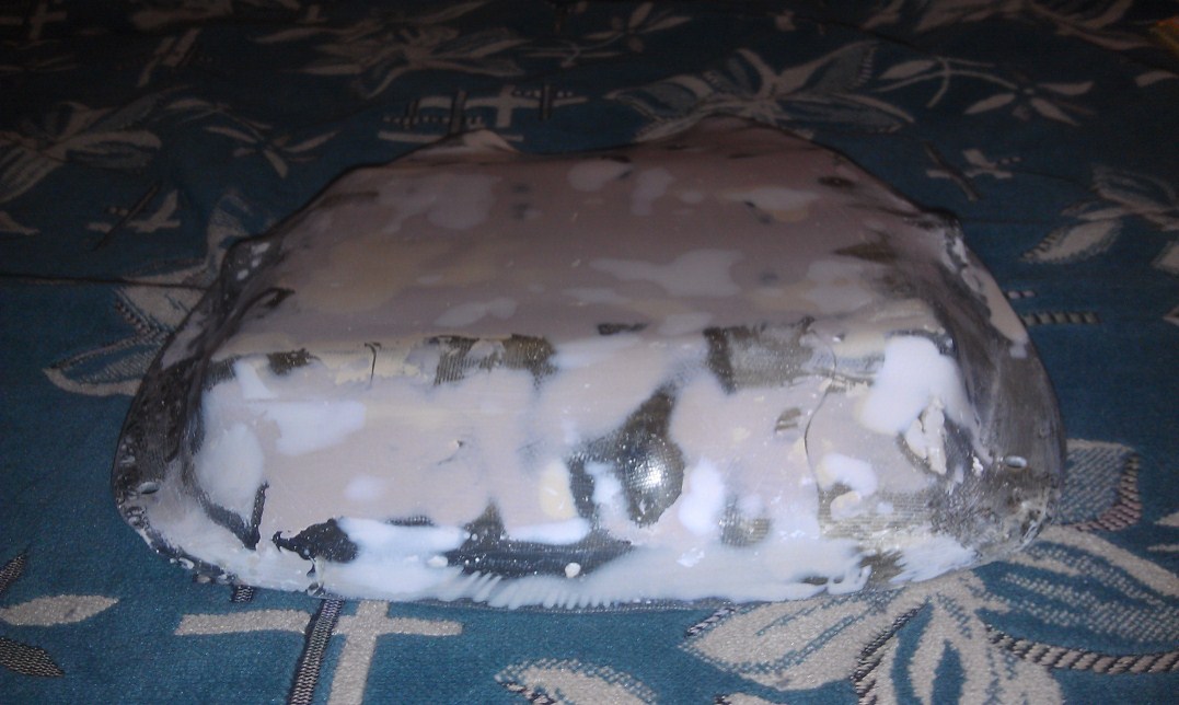

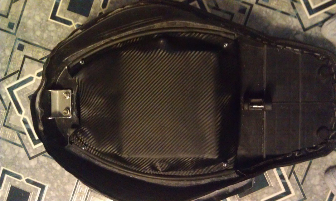

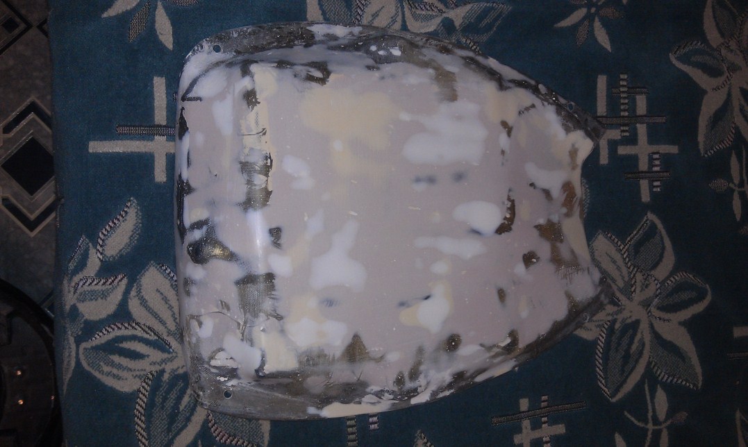

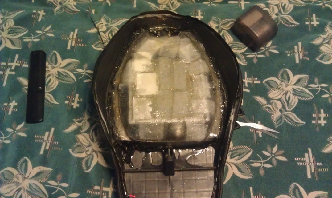

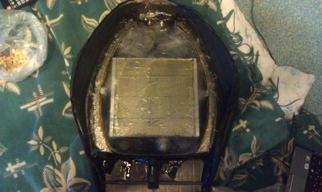

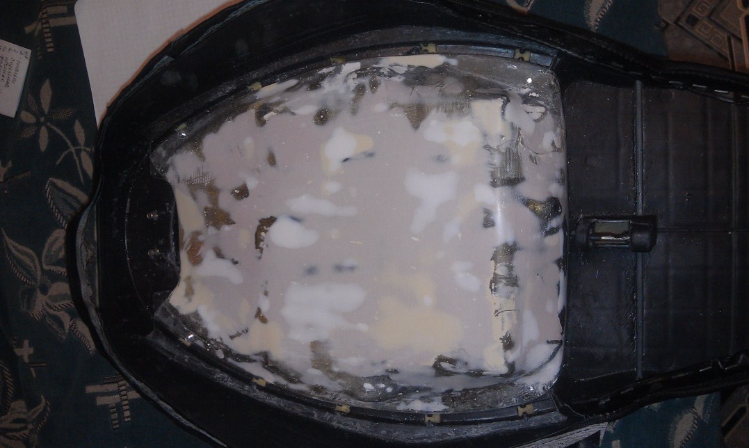

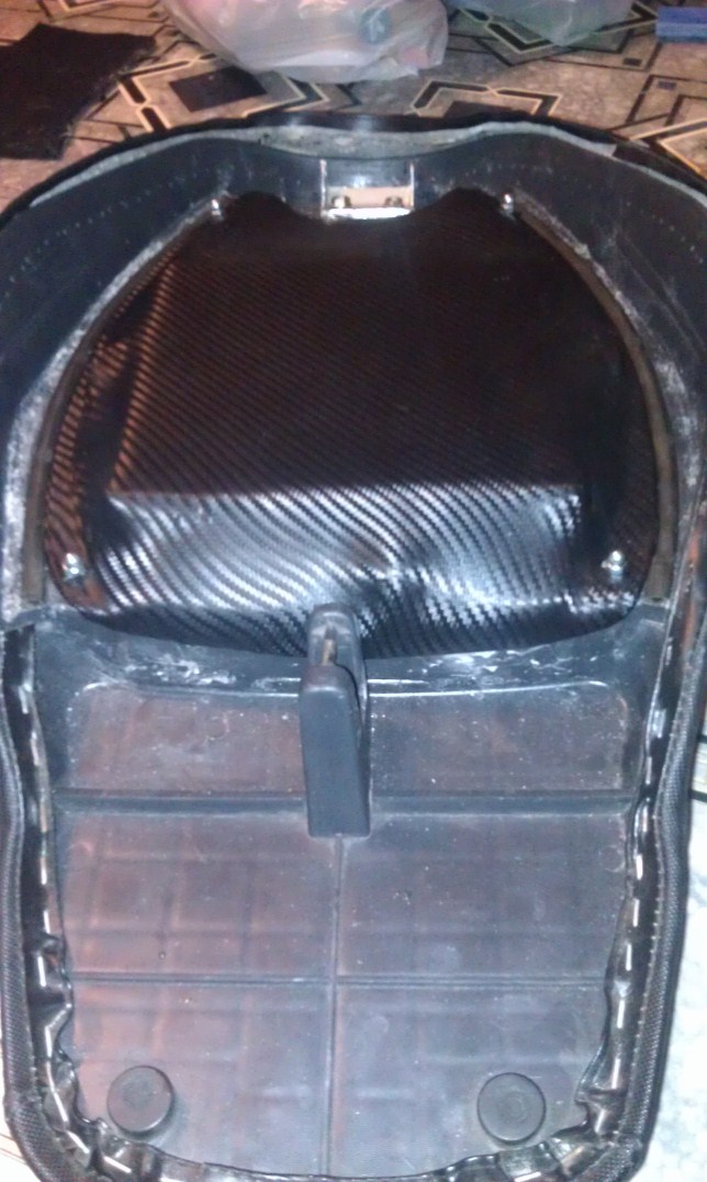

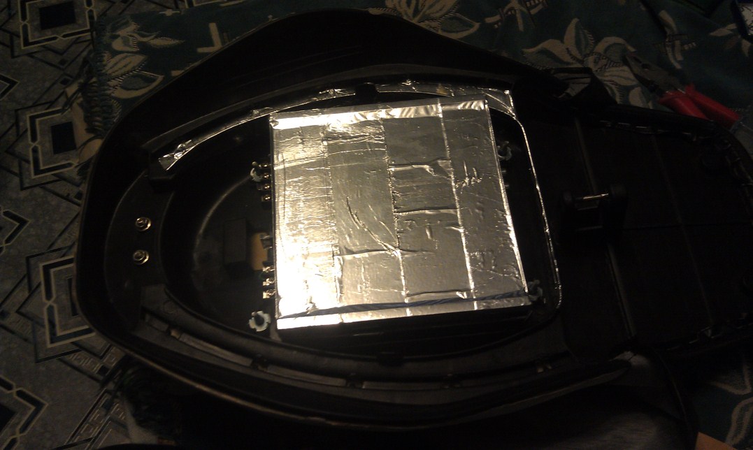

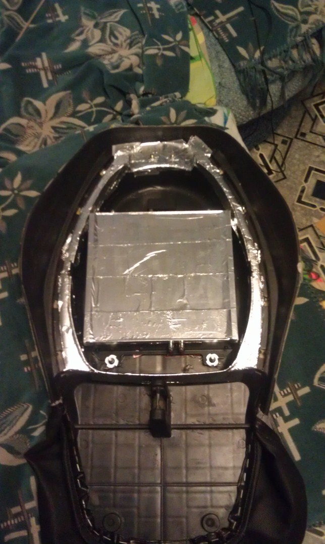

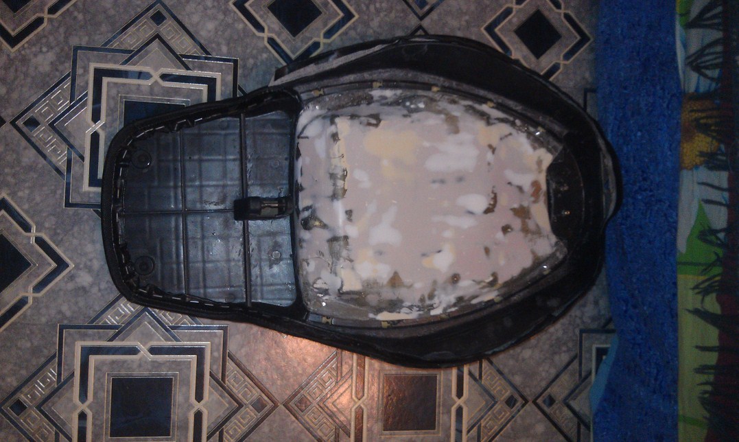

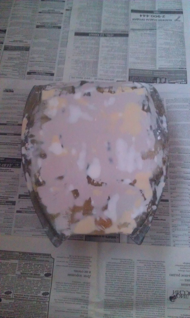

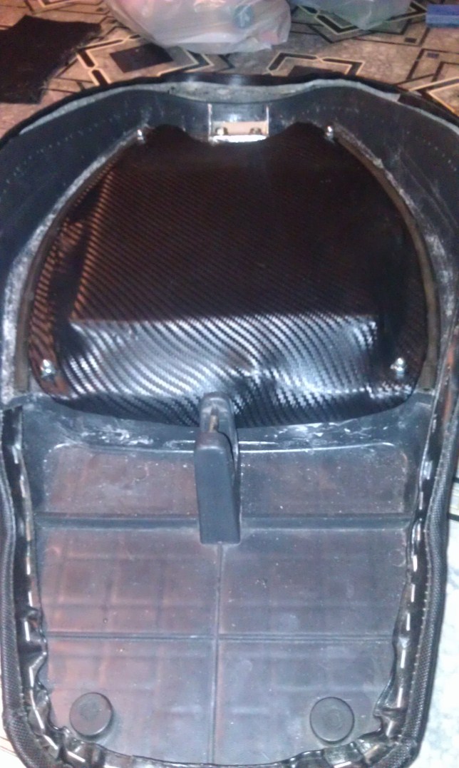

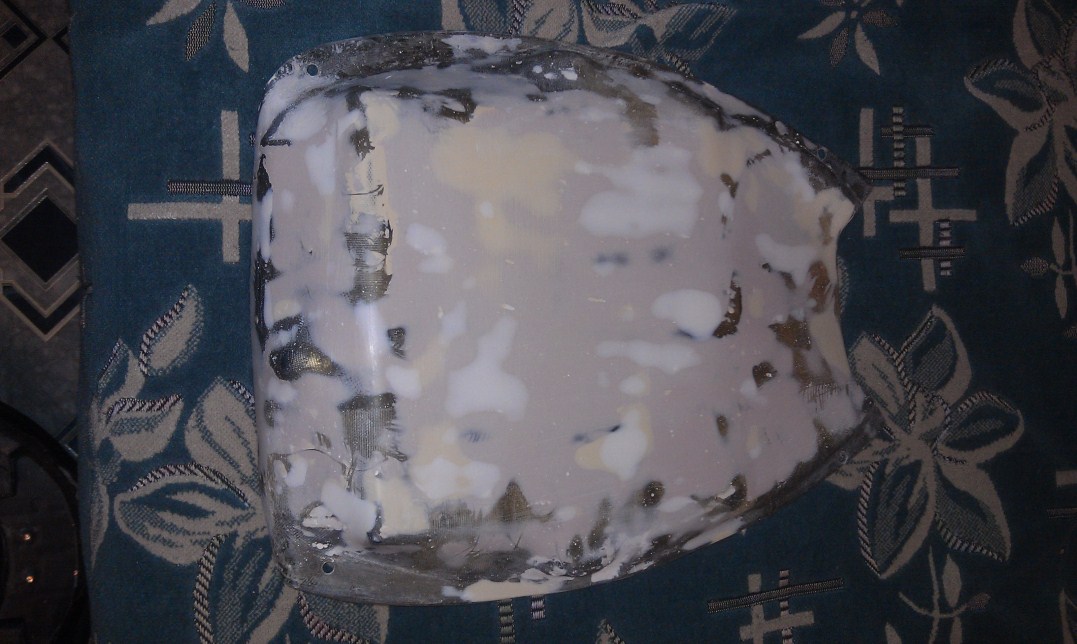

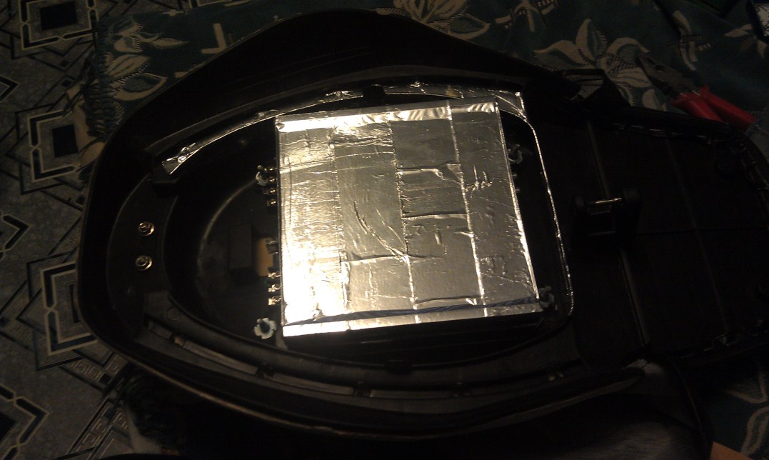

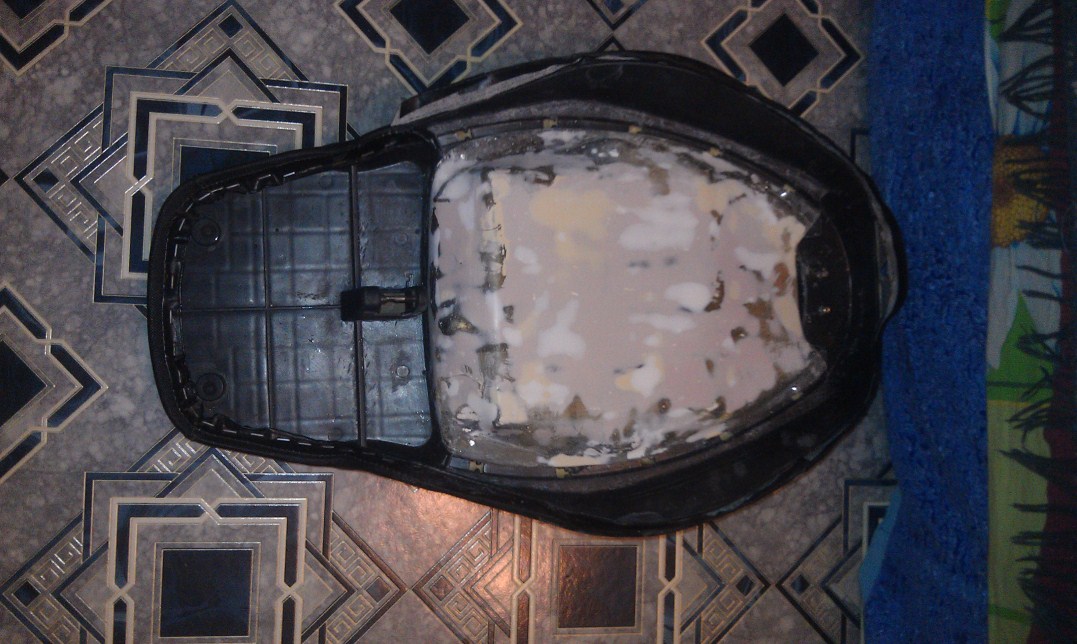

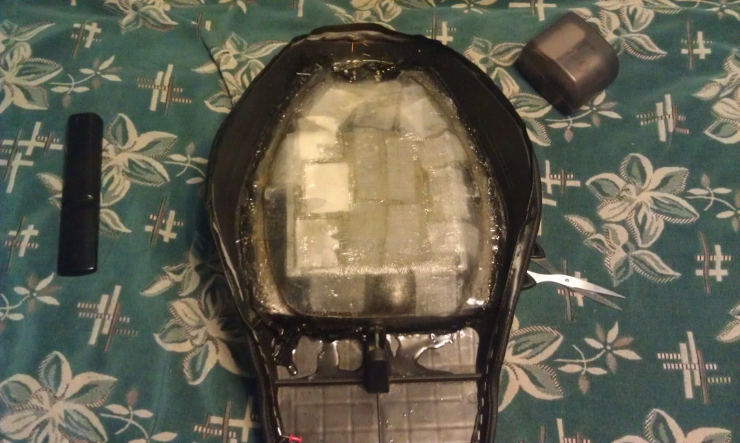

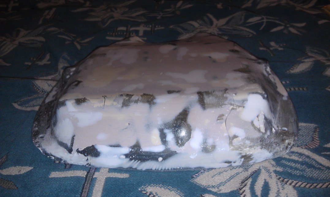

Прошло немало времени с момента моего последнего стайлинга viewtopic.php?f=50&t=28714 Как и обещал в первой статье, занялся установкой музыки в своего зверька!
По колхозному не умею, да и не хочу. решил делать "хорошо"! )
Долго думал куда и что разместить, и вот наконец придумал!!!
По порядку:

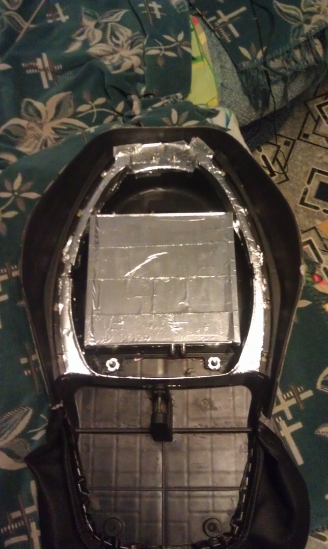

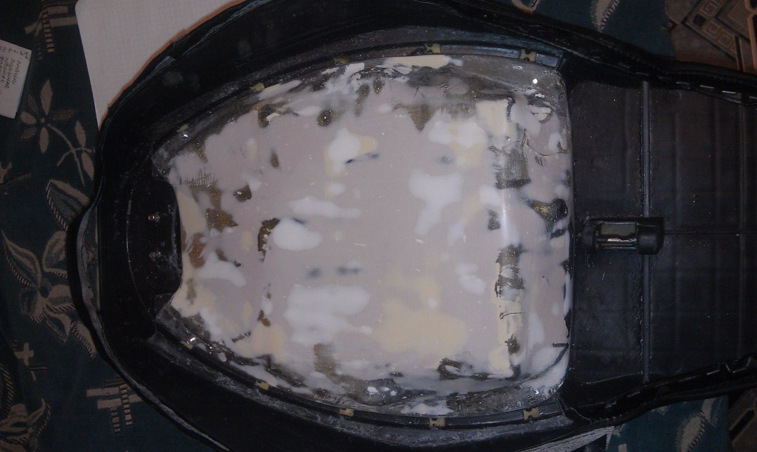

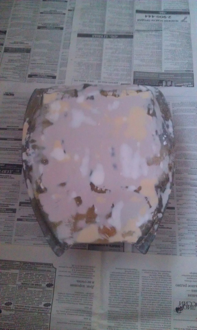

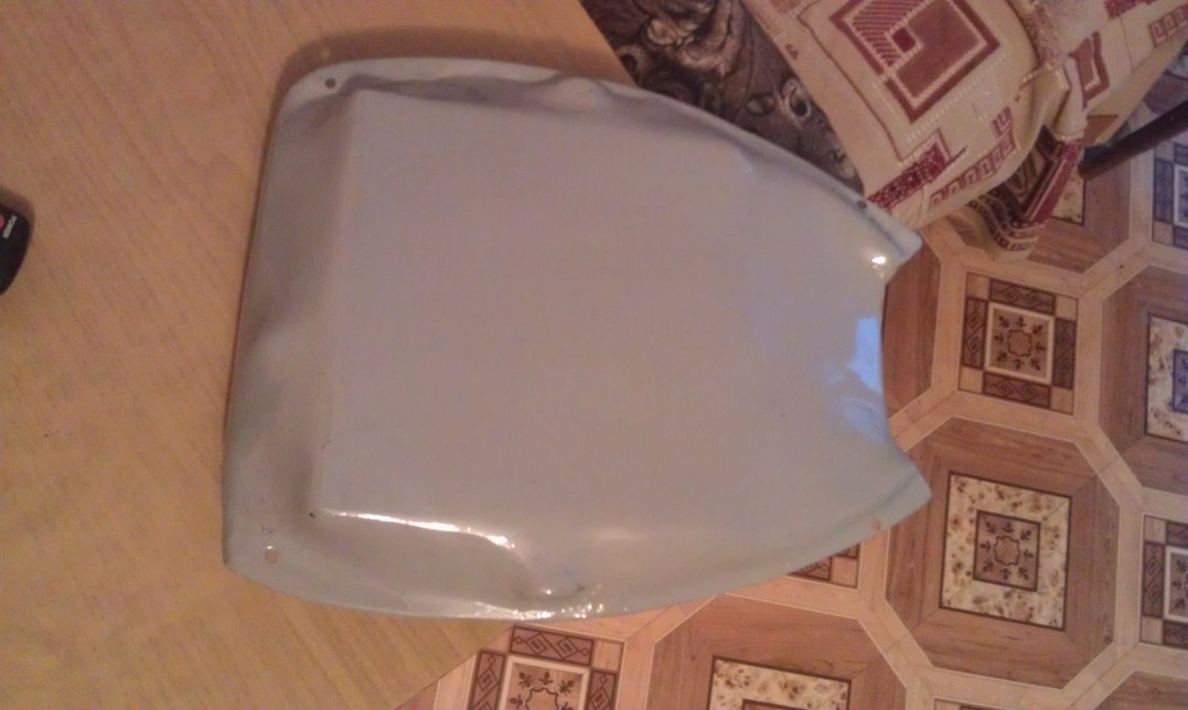

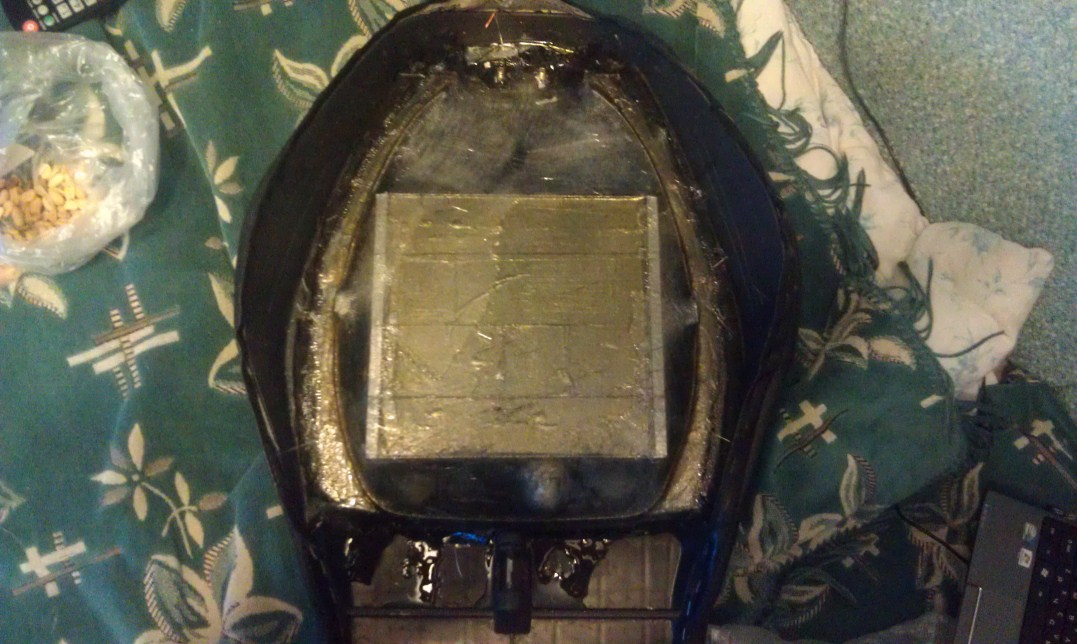

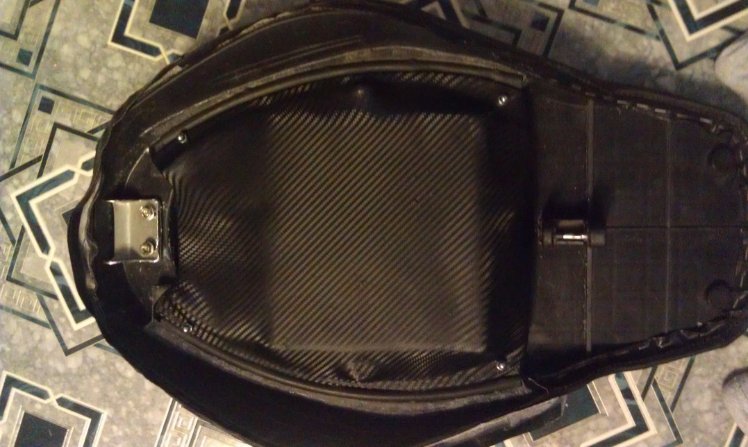

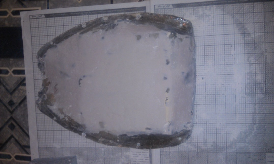

1:) Усилитель: Что бы не занимал много места решил встроить его в сидушку унитаза, на мой взгляд это самый эргономичный вариант. Так как размеры усилителя Supra SBD-A2120 не подходили под размеры задуманного, было принято решение подрезать радиаторы. Добившись подходящего размера усь был установлен. Не понравился его торчащий вид, решил закрыть его стекловолокном с эпоксидной смолой. Шпаклевка, шпаклевка, шпаклевка.... грунтовка. Дабы не заморачиваться по поводу покраски, просто напросто обклеил винилом в стиле "3D карбон".
Все изложенное представлю в фотках ниже

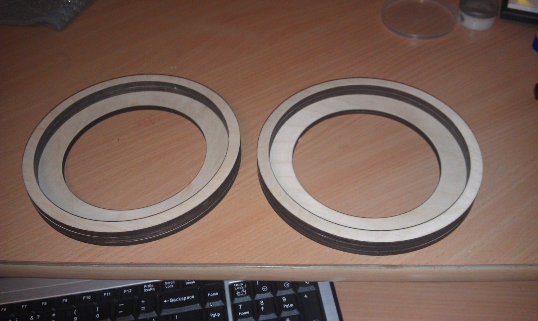

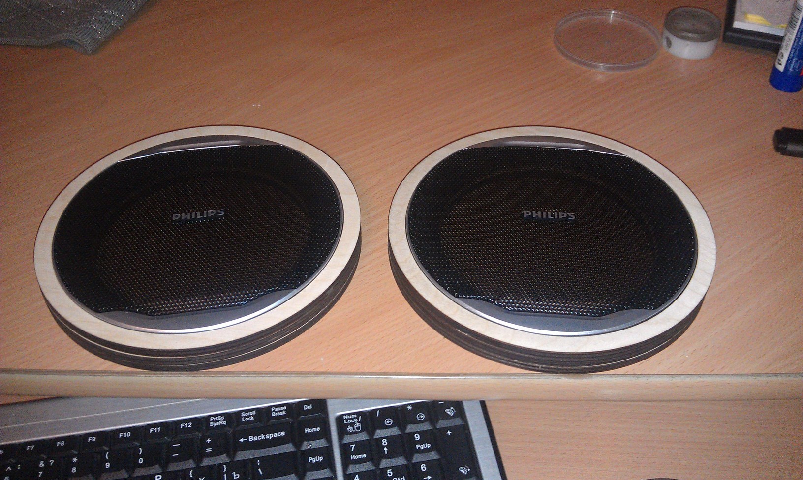

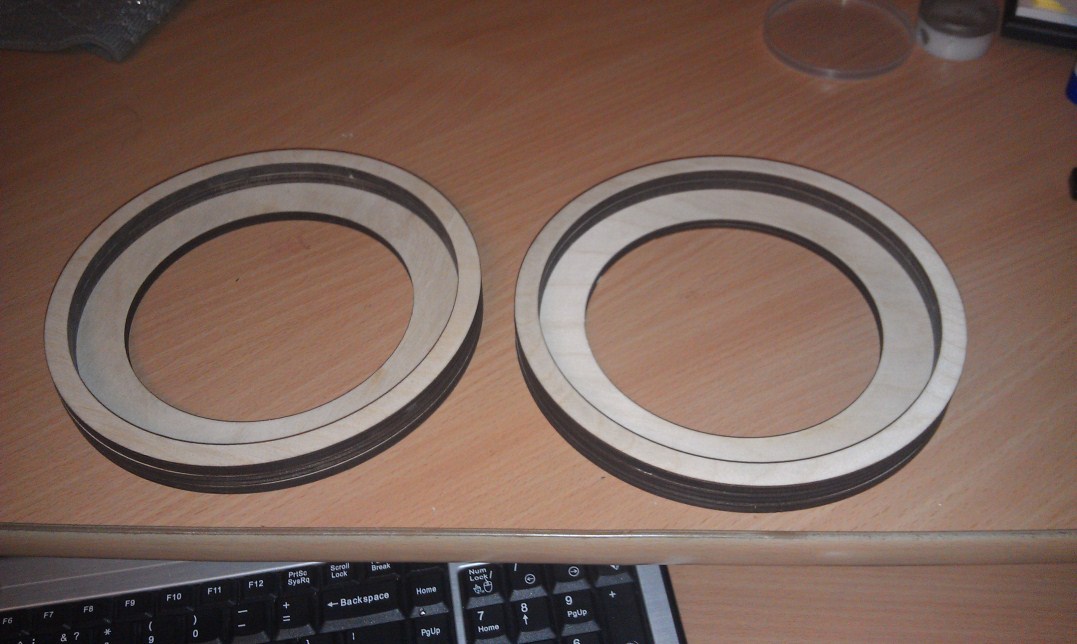

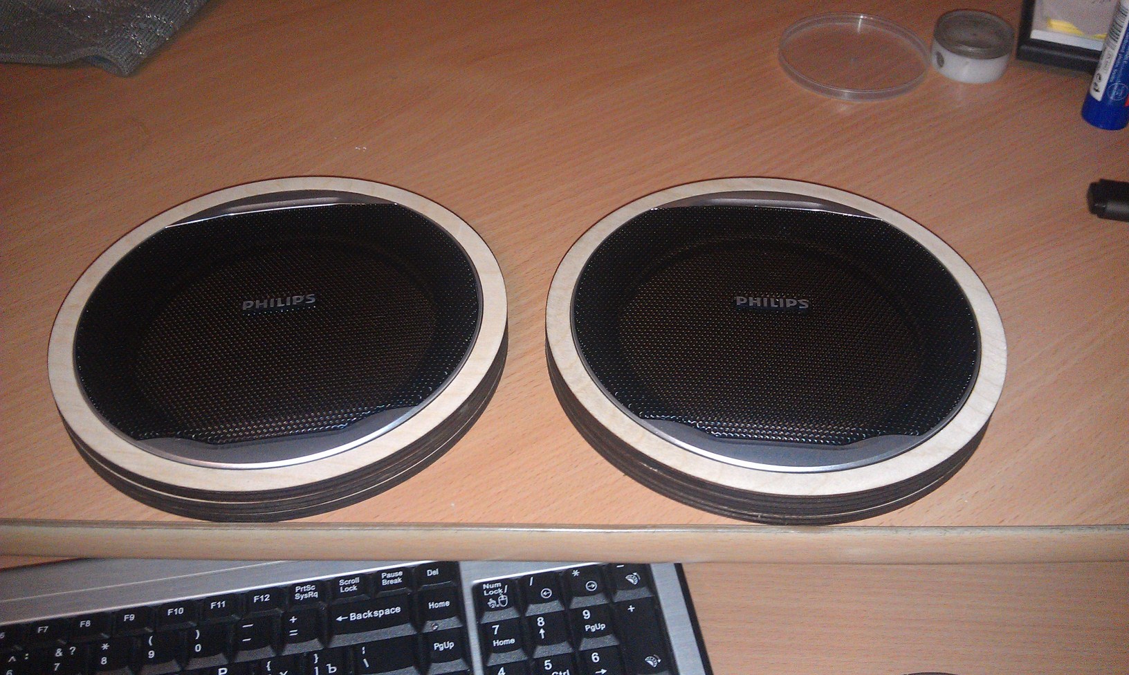

2:) Динамики: При выборе ссылался только на 2 значения, это влагоустойчивость при минимальном диаметре динамика, яндек маркет выдал Philips CSP550, взял их! как вы поняли колхозить я не хочу думал как сделать подиумы, придумал. Пошел в фирму по лазерной резки по дереву и вырезал подиумы под динамики. Фото ниже.
В данный момент занимаюсь изготовлениями подиумов, так что ждите продолжения статьи!

Вот собственно и фото!

Вот еще фото!

Комментарий к файлу: Вот они динамики!!!

И как он у тебя там охлаждаться будет? Ёмкостя посохнут и будешь пердёж на низких слушать... По мне хрень. ИМХО.
Я думаю, надо что-то типа этого делать, а усилок под клюв.
Куча совкоциклов, а потом Sym Orbit 50->72cc->180+A9, 170=>1E4QMB 40mm=>водяная Minarelli, TopPerformance 72cc, Dell Orto 17,5, TPR VFORCE3, Malossi Multivar, Leo Vince ZX by AVK-73.
 Заголовок сообщения: Re: Статья II Музыка на Scorpion jet 150cc
СообщениеДобавлено: 17 Apr 2012, 15:02
Зарегистрирован: 09 Jul 2006, 19:03
Сообщений: 62
Откуда: Даугавпилс(Латвия)
Скутер: Benzhou City Star 50 (72сс) 139QMB
Стаж: С 2003 года
Ну если включать на небольшую мощность и слушать не долго, то усилителю ничего не станет. Но тогда вообще отпадает смысл ставить музыку. А учитывая то, что ты подрезал радиаторы, в замкнутом пространстве усилителю без охлаждения будет тяжело.

Ах да чуть не забыл, по проекту должно было быть принудительное охлаждение. на впуск и выпуск данной конструкции. так что ничего страшного нет )
