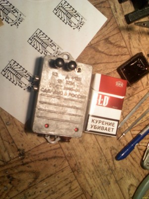

Скучно порой бывает на природе вот и замутил вот такую колоночку + к ней по сколько китайцы мне поставили в задний фонарь светодиоды которые днем абсолютно не видно установил повторитель стоп сигнала и поворотники. Усилитель прячется под сидушкой либо можно закрепить в корпусе колонки.На ходу конечно такую штуку не послушаешь но где то на стоянке на природе самое то.

вот еще фотки
Комментарий к файлу: усилитель мощности 2х25Вт, который можно применить в любой звуковоспроизводящей аппаратуры, в т.ч. и автомобильной. Усилитель мощности имеет защиту от короткого замыкания в нагрузке, встроенную термозащиту, защиту от статического электричества. Для охлаждения микросхемы ее необходимо установить на теплоотвод площадью не менее 300 кв. см, желательно с помощью теплопроводной пасты.
Основные технические характеристики
Выходная мощность (макс) 2х25Вт
Диапазон воспроизводимых частот 20-20000Гц
Напряжение питания (однополярное) 10-18В
Максимальное входное напряжение 100мВ
Сопротивление нагрузки 4Ом
Потребляемый ток (макс) 5А

Слабоват наверно усилок!
