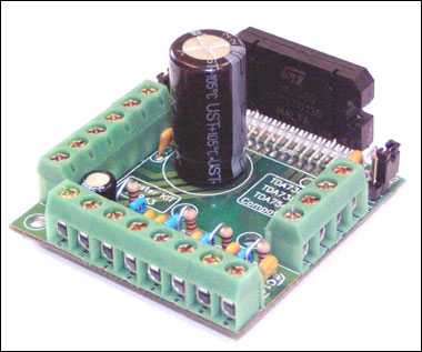

народ купил вот такой усилок
bm2032.jpg [ 14.85 KiB | Просмотров: 8816 ]
Ето что за чудо с 18-ю выходами?
Поподробнее о нем можно? или ссылку кинь....

покажите куда что втыкать?плюс, минус, колонки , и мр3.......пожалуйста

http://www.masterkit.ru/main/set.php?num=656

uragankursk
*ROFL*
Там даже схема подключения есть!

По этой схеме:
Усилитель предназначен для установки в автомагнитоле вместо старого усилителя низкой частоты для повышения ее выходной мощности.Т.е тебе нужно устройство воспроизведения музыки с четырьмя выходными каналами, чтобы подключить его к усилку!!!!
Описание работы.
УНЧ класса Hi-Fi выполнен на интегральной микросхеме TDA7560 (DA1). Эта ИМС представляет собой УНЧ класса AВ и устанавливается в авто-аудиоустройствах для получения мощного высококачественного выходного музыкального сигнала. ИМС рассчитана на работу с нагрузкой 2 - 4 Ом, искажения сигнала удовлетворяют требованиям Hi-Fi. Микросхема имеет защиту от КЗ нагрузки и от перегрева. К особенностям микросхемы следует отнести использование полевых транзисторов в выходных каскадах. Микросхема содержит четыре идентичных мостовых усилителя мощности до 80 Вт на нагрузке 2 Ом.
Переключатели SW1 (ST-BY) и SW2 (MUTE) предназначены для управления режимами работы ИМС. Замыканием контактов в SW1 управляет режимом ST-BY (дежурный/рабочий), а SW2 режимом MUTE (пауза).
Особое внимание следует обратить на подключение микросхемы к источнику питания:
- ИМС чрезвычайно чувствительна к напряжению питания – максимум 18 В.
- переполюсовка источника напряжения питания приводит к выходу ИМС из строя (Uобр = 6 В максимум).
Напряжение питания подключается к контактам Х9 (+) и Х10 (-).
Источники сигнала подключаются к Х1 (+), Х2 (-); Х3 (+), Х4 (-); Х5 (+), Х6 (-); Х7 (+), Х8 (-).
Усиленный сигнал снимается с контактов Х11, Х12; Х13, Х14; Х15, Х16; Х17, Х18.
Конструкция.
Конструктивно усилитель выполнен на печатной плате из фольгированного стеклотекстолита с размерами 51х50 мм. Конструкция предусматривает установку платы в корпус, для этого предусмотрены монтажные отверстия по краям платы под винты 2,5 мм.
Для удобства подключения питающего напряжения, источника сигнала и нагрузки на плате предусмотрены посадочные места под клеммные винтовые зажимы.
Микросхему усилителя необходимо установить на теплоотвод (в комплект набора не входит) площадью не менее 600 см2. В качестве радиатора можно использовать металлический корпус или шасси устройства, в которое производится установка УНЧ.
Для повышения надежности работы ИМС рекомендуется при её монтаже использовать теплопроводную пасту типа КТП-8.
Этот набор вы можете приобрести в виде спаянного блока BM2043.

К нему вроде как инструкция прилогается. там все написано.
Перед: это 4 входа (по два контакта вход), если от МР3, то можно кинуть общий минус, проводки на 2 канала и по два параллелить.
Право: выходы на две колонки.
Лево: выходы на две колонки и контакты питания. Если правильно помню, то те два которые ближе к микрухе и есть питание
Перед: это 4 входа.... проводки на 2 канала и по два параллелить.
А не погорит схема при запраллеливании???

нет, проверено. на 8 таких усилках. получаем два левых и два правых.
но при их нынешней цене. и нескольких попавшихся браках (на одном канале напряг идет, или канал не работает, или ваще два канала со звоном шли...), перешел на мотоусилки.

Циган писал(а):
но при их нынешней цене. и нескольких попавшихся браках ....., перешел на мотоусилки.
И то верно! У меня самого мтоусилок(4*35) со встроенным mp3-плеером...Да и его подключить любой пионер сможет...

всё спасибо)))понял я просто не заметил инструкции
