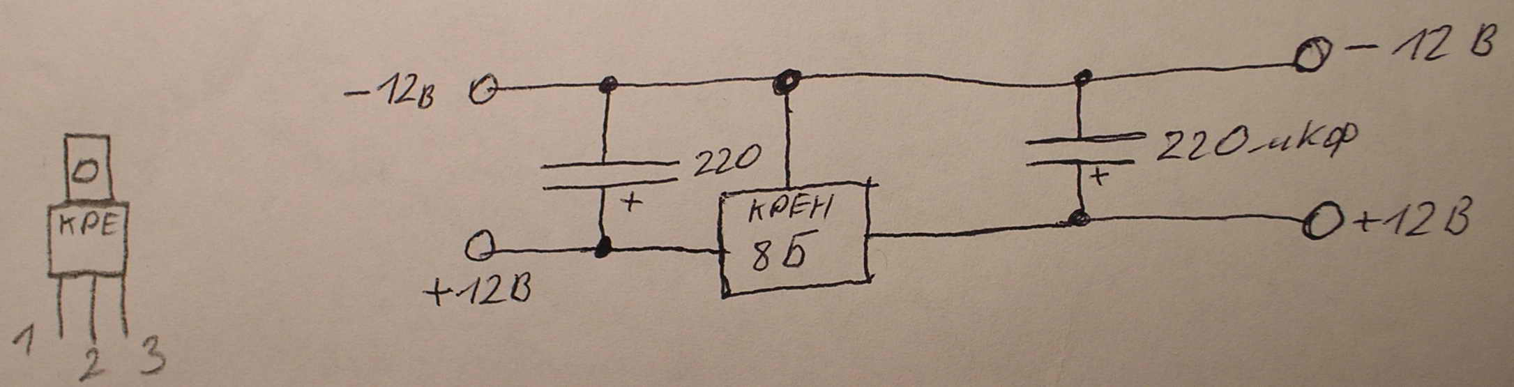

Pavl72 писал(а):
Какик канденсаторы поставить в эту схему? Подойдут ли такие 220мкф 35V?
Подскажите,спасиб...
Опишу поточнее,хочу на приборку светодиоды поставить, а заодно и регулятор напр. кондёры у меня только такие,побольше ёмкостью не нашёл,вот и спрашиваю,эти подойдут или нет?
Подскажите кто знает.

Pavl72 писал(а):
подойдут
вот только в схеме ошибка .........чтобы получить на выходе схемы 12 в , на входе д.быть на 2-5 в больше

бабай писал(а):
Pavl72 писал(а):
подойдут
А что нужно поменять в схеме чтобы работало? Если ты имееш в виду только напряжение,то у меня на входе 13.5v,что нужно поменять?
