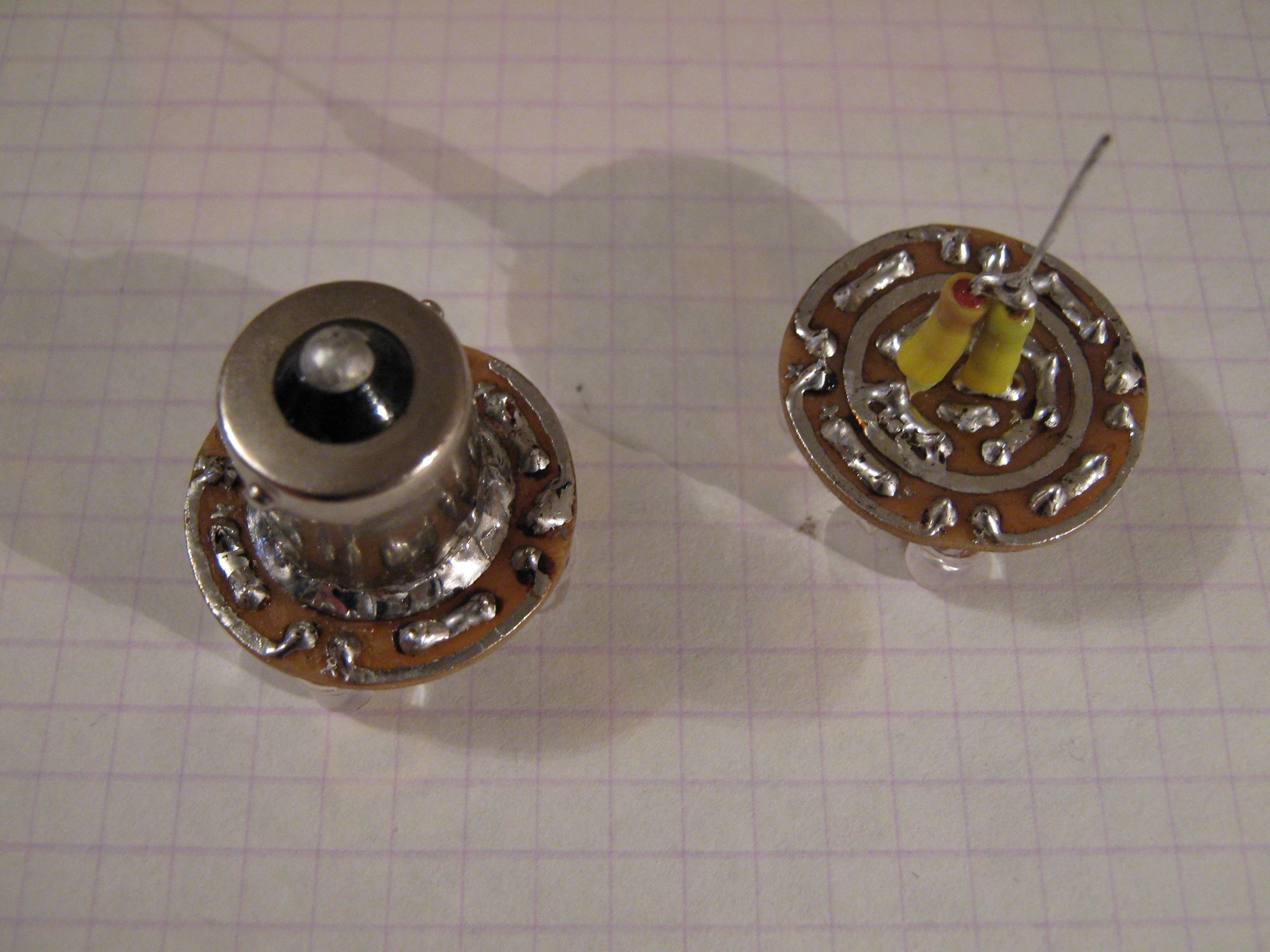

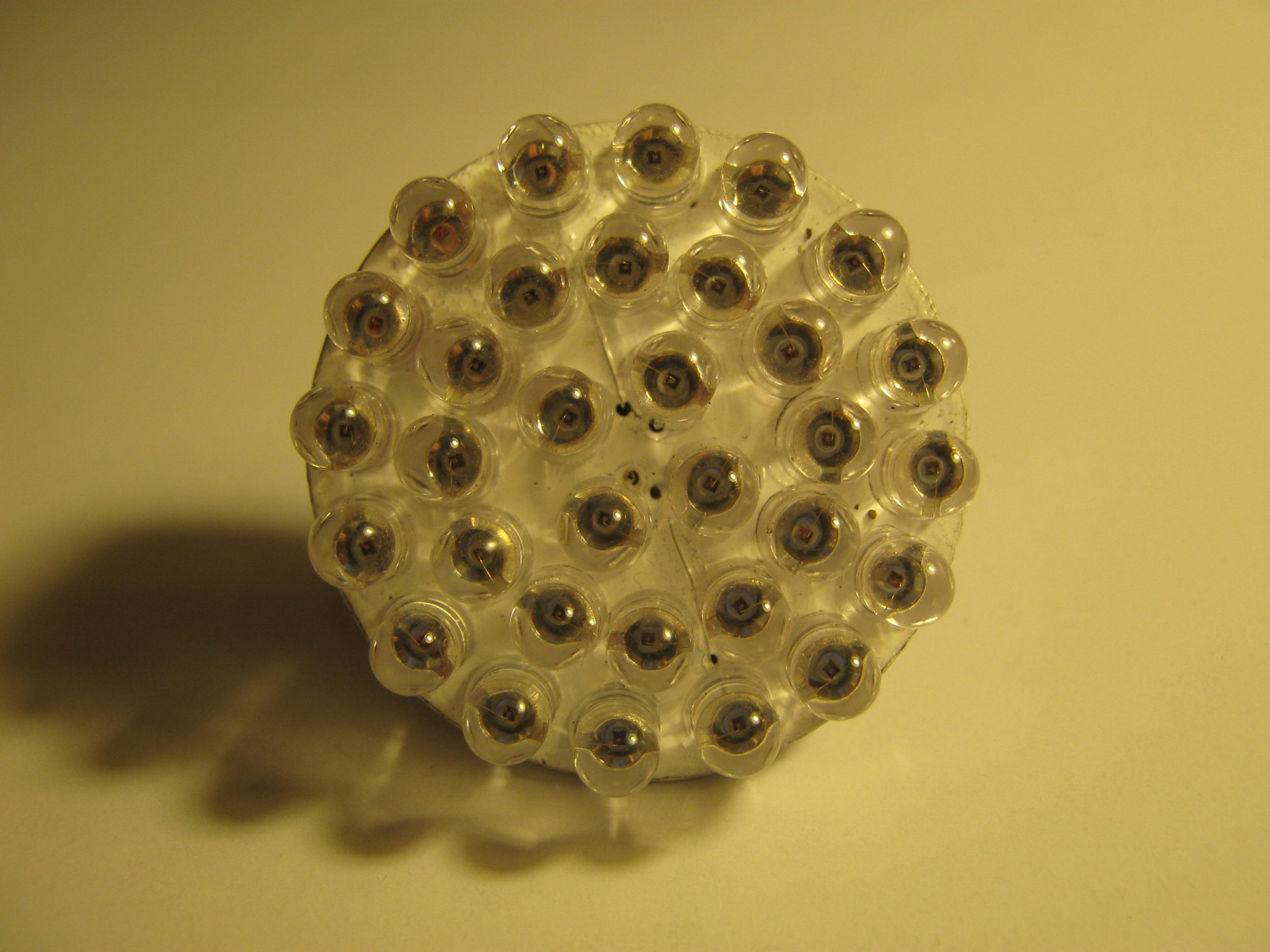

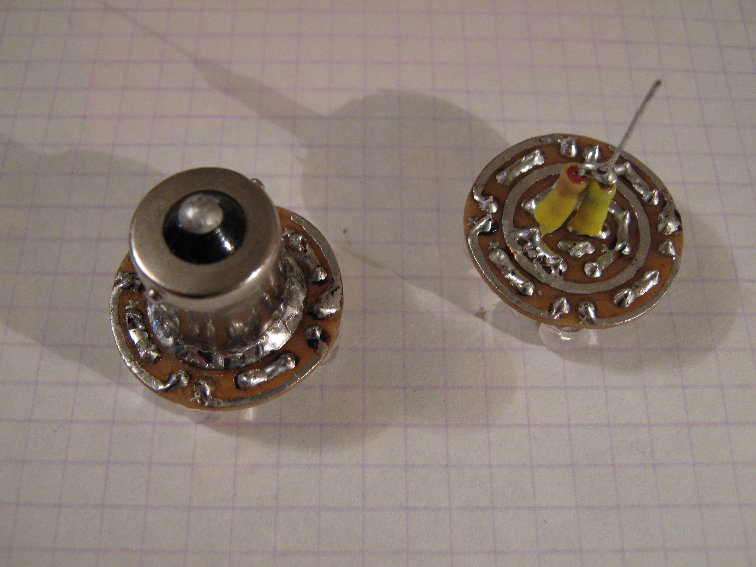

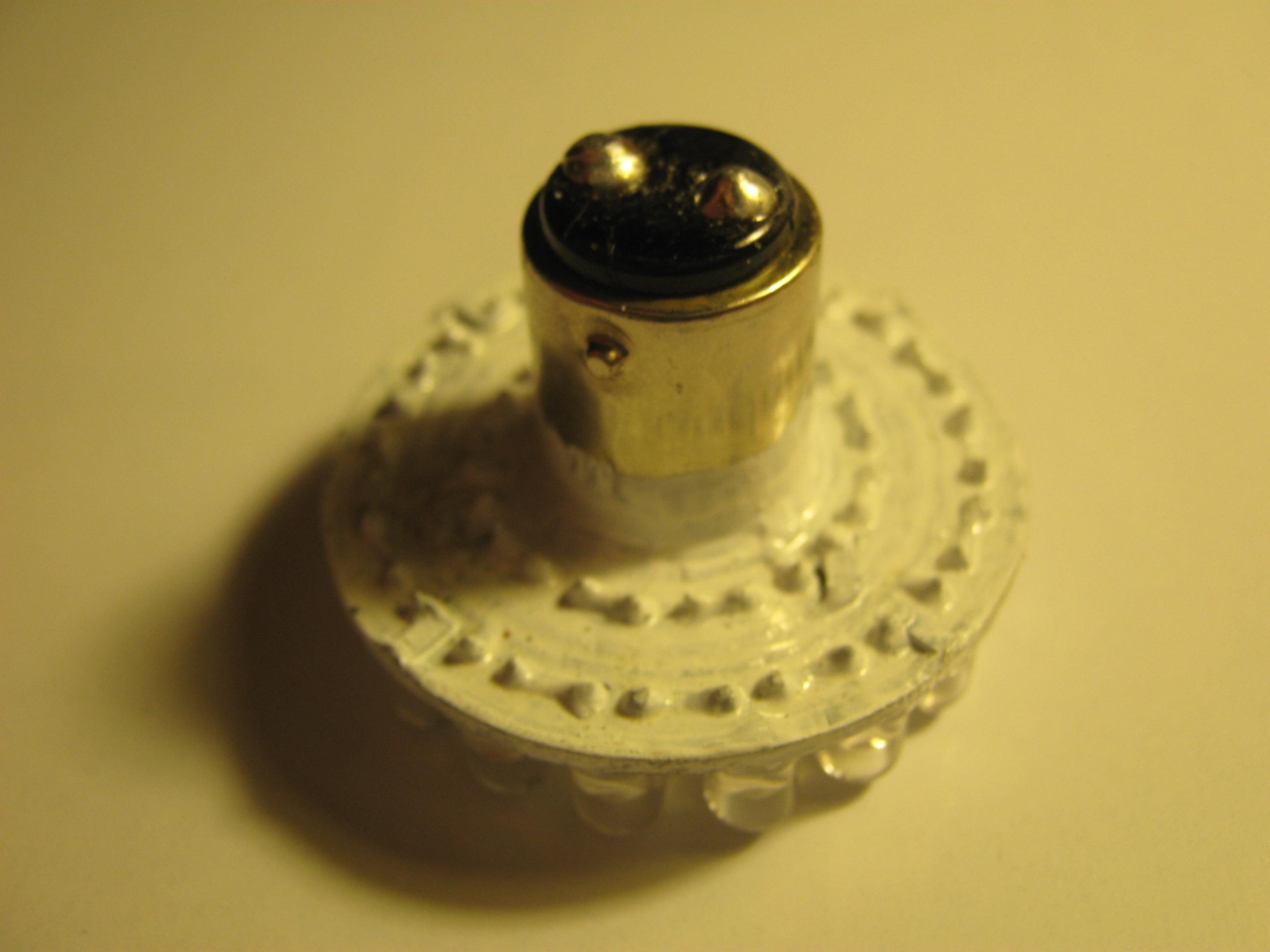

И вид со стороны пайки с установкой резисторов...
IMG_0516.jpg [ 291.13 KiB | Просмотров: 7264 ]
IMG_0517.jpg [ 291.55 KiB | Просмотров: 7264 ]
IMG_0512.jpg [ 242.12 KiB | Просмотров: 7264 ]
IMG_0511.jpg [ 329.28 KiB | Просмотров: 7264 ]
IMG_0254.jpg [ 635.82 KiB | Просмотров: 7284 ]

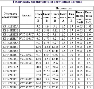

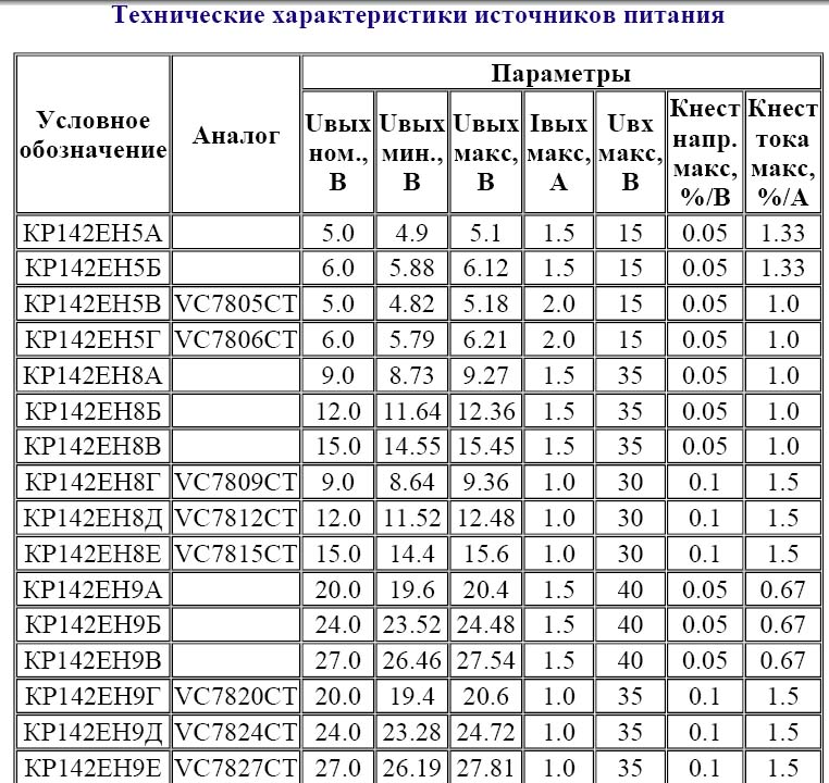

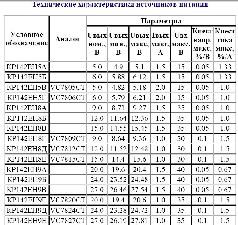

А можно ли вместо КРЕНА 8Б поставить микросхему с такой маркеровкой KIA 7812A pi728
Подскажите, очень нада.
Для того чтобы ответить на твой вопрос надо подымать датащит обоих микрух и сравнивать их характеристики. Если основная часть параметров входит в твои запросы то ДА, ну а если не соответствие параметров с желаемым, то нет

Predator писал(а):
Мой запрос на диодную лампу стоп сигнала,а на счёт сравнения характеристик то я в этом не силён.
Схемку-то я спаяю,а вот в технических характеристиках не разбираюсь.
Может объясните на понятном мне языке.Лампа 3w 12v
 Заголовок сообщения: Re: Самодельные светодиодные "лампочки"
СообщениеДобавлено: 23 Nov 2009, 18:58
Смотри
напряжения.jpg [ 164.93 KiB | Просмотров: 7138 ]
