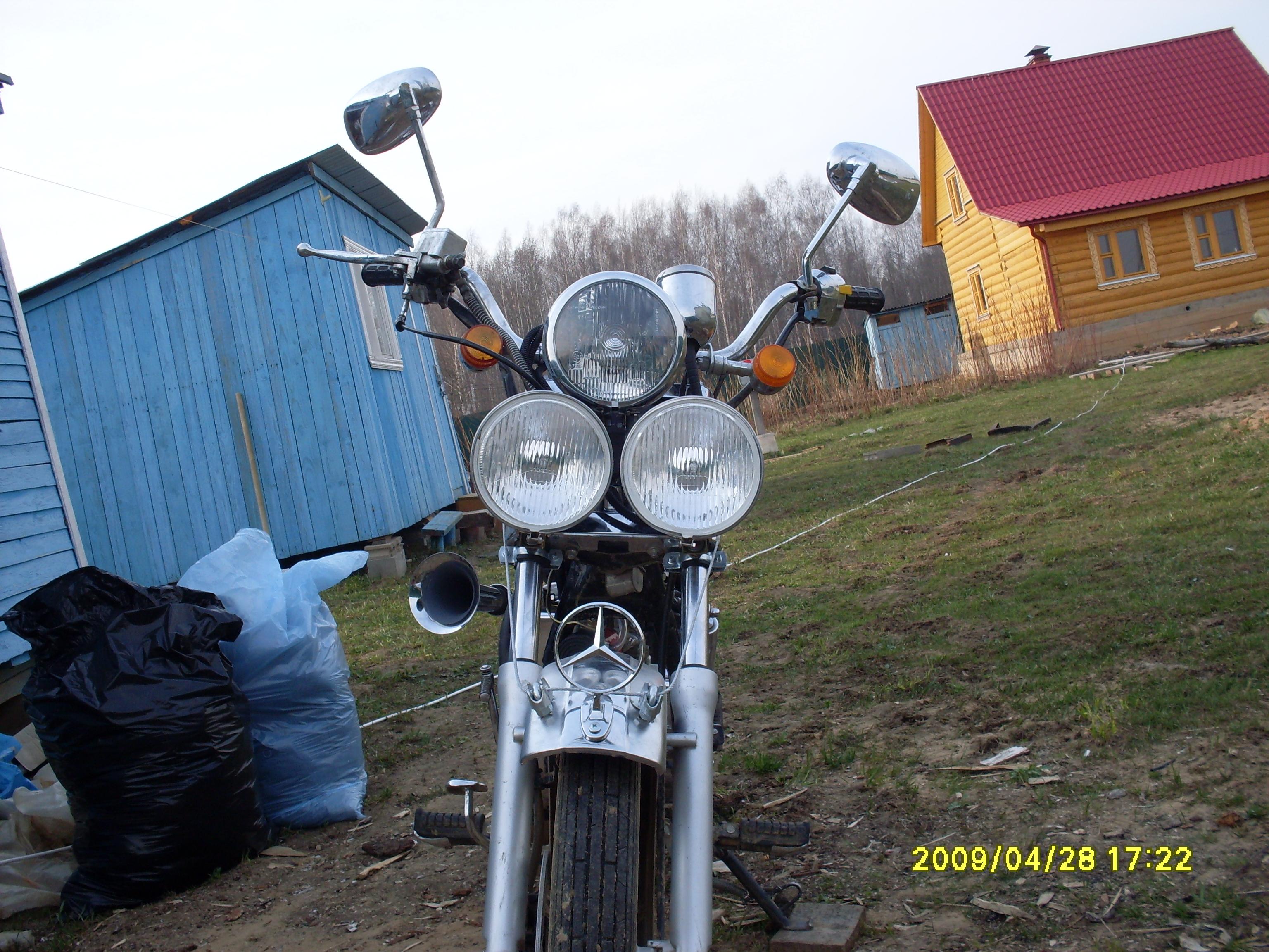

4-х амперный аккум вытягивает би-ксенон на час при выключенном движке. На ходу - без проблем. Расход топлива немного увеличивается,но для 4-х тактника это не смертельно... Кому интересно - могу фото выложить.

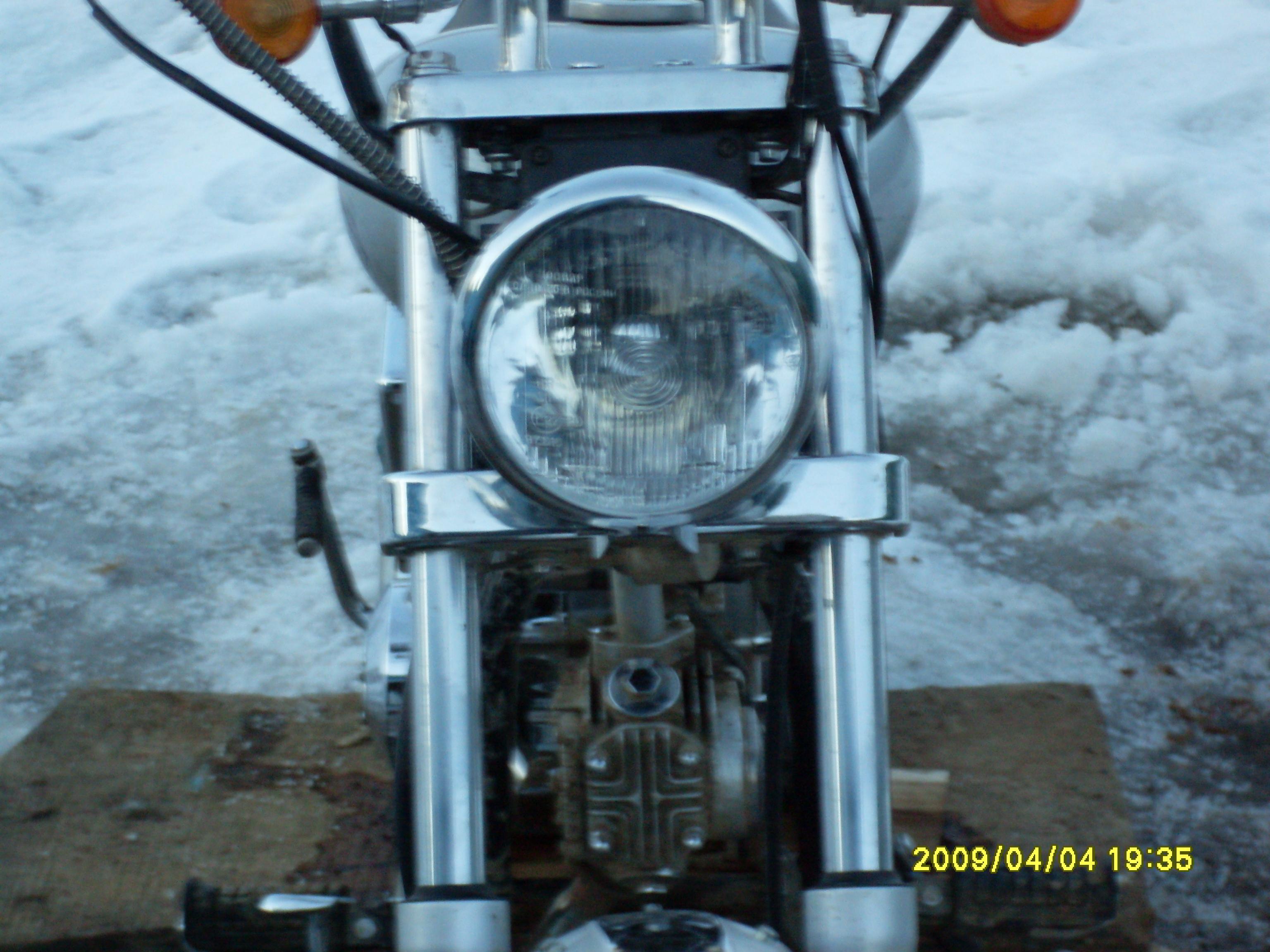

Выложи фото плиз, а ты когда ксенон ставил передевылал че-нибуть?
 Заголовок сообщения: Re: Кто сам установил КСЕНОН?
СообщениеДобавлено: 05 Май 2009, 22:05
Зарегистрирован: 05 Май 2009, 15:23
Сообщений: 13
Скутер: Regal Raptor
Стаж: 3 год

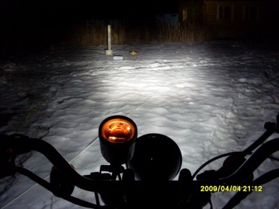

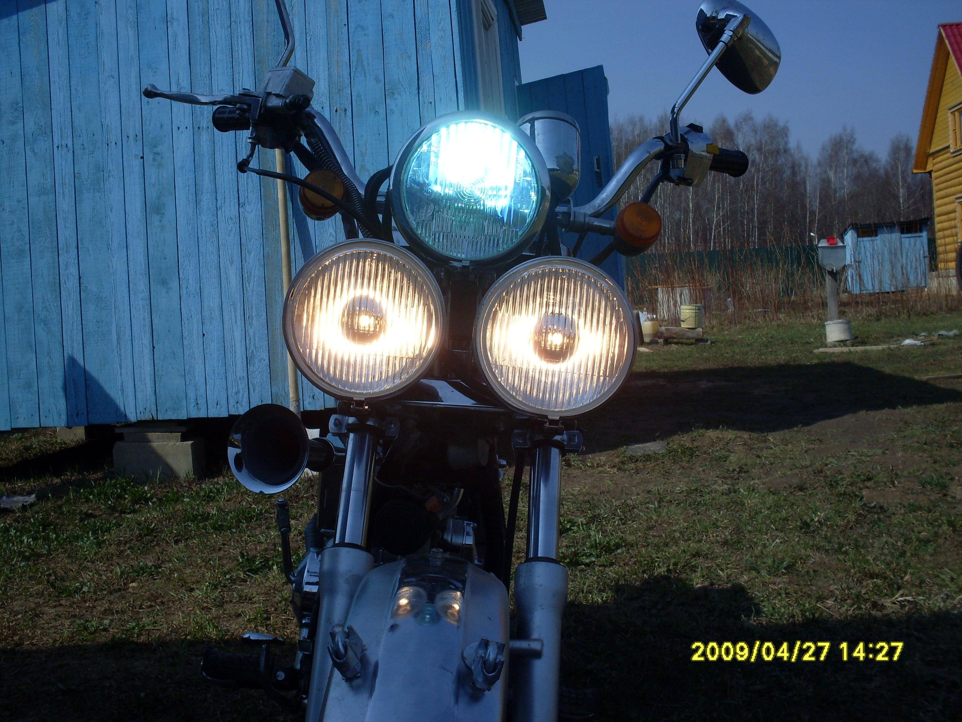

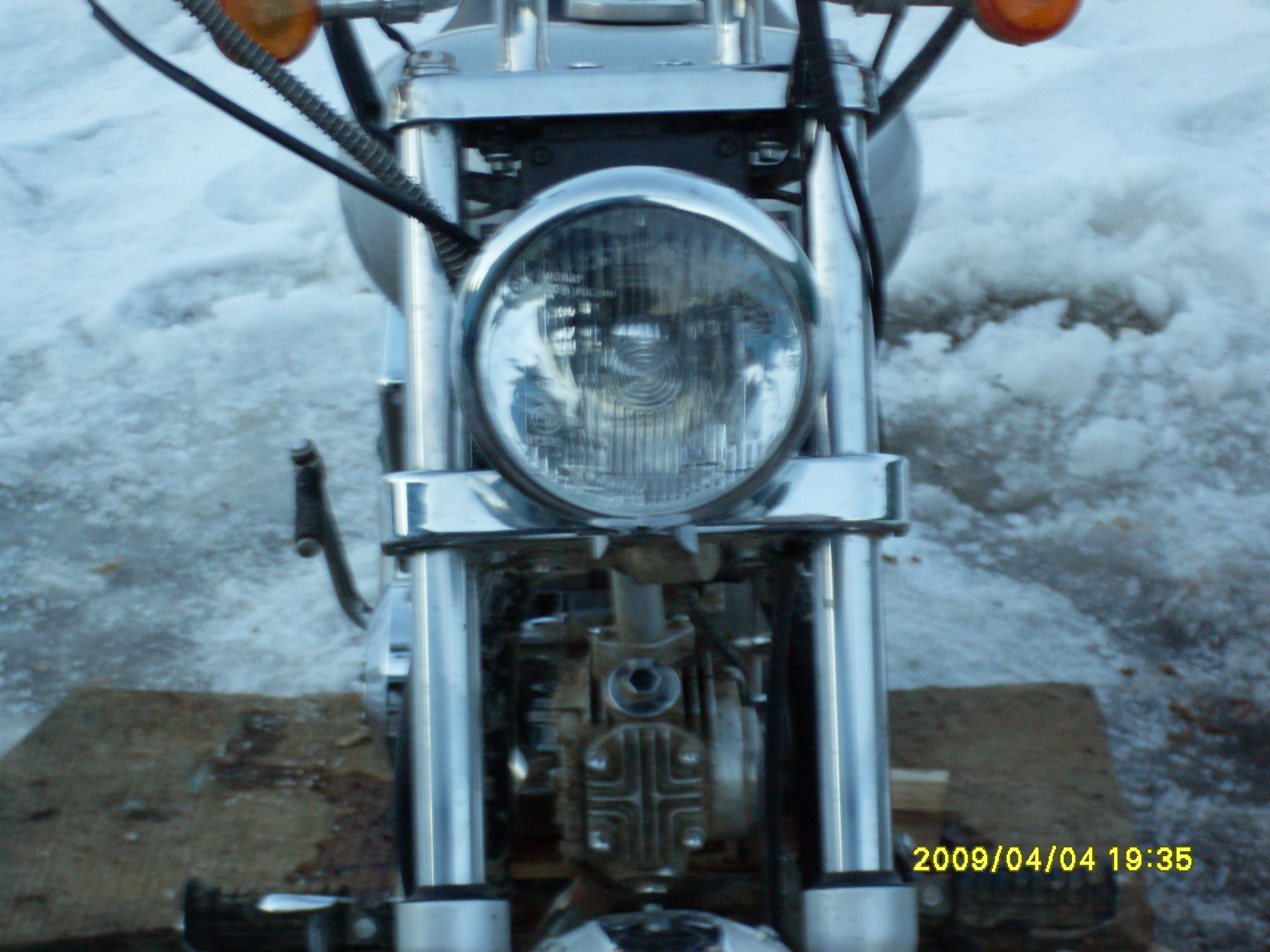

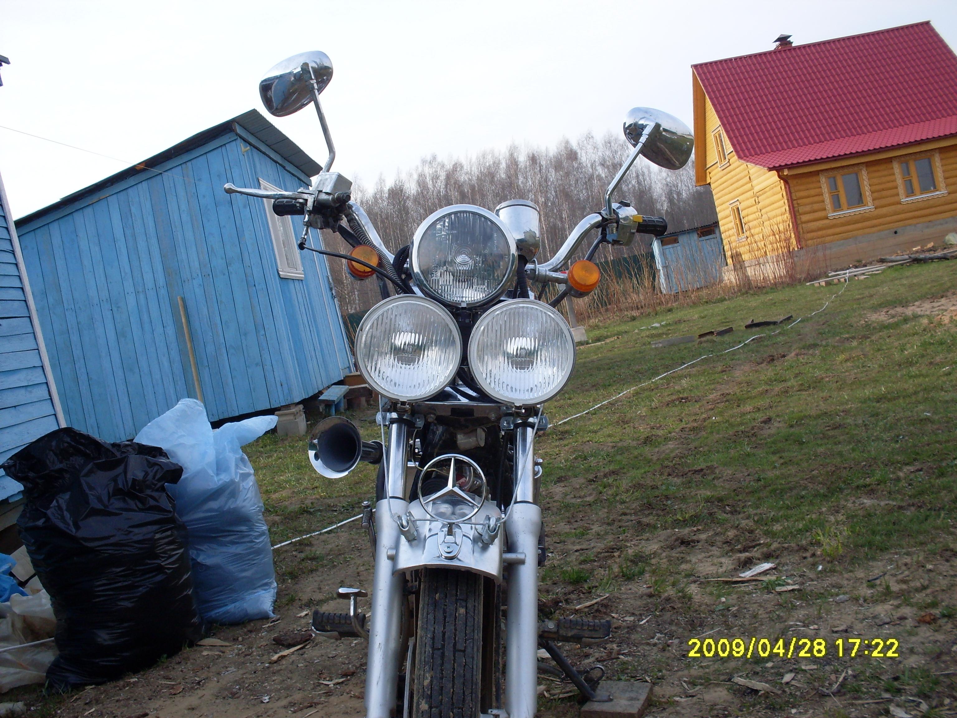

нет,ничего не переделывал... Только штатный разьем лампы от дибильного цоколя освободил и поставил Н4.
5.JPG [ 862.41 KiB | Просмотров: 5277 ]
4.JPG [ 894.01 KiB | Просмотров: 5279 ]
3.JPG [ 554.89 KiB | Просмотров: 5279 ]
2.JPG [ 498.2 KiB | Просмотров: 5280 ]
1.JPG [ 511.89 KiB | Просмотров: 5280 ]

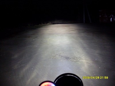

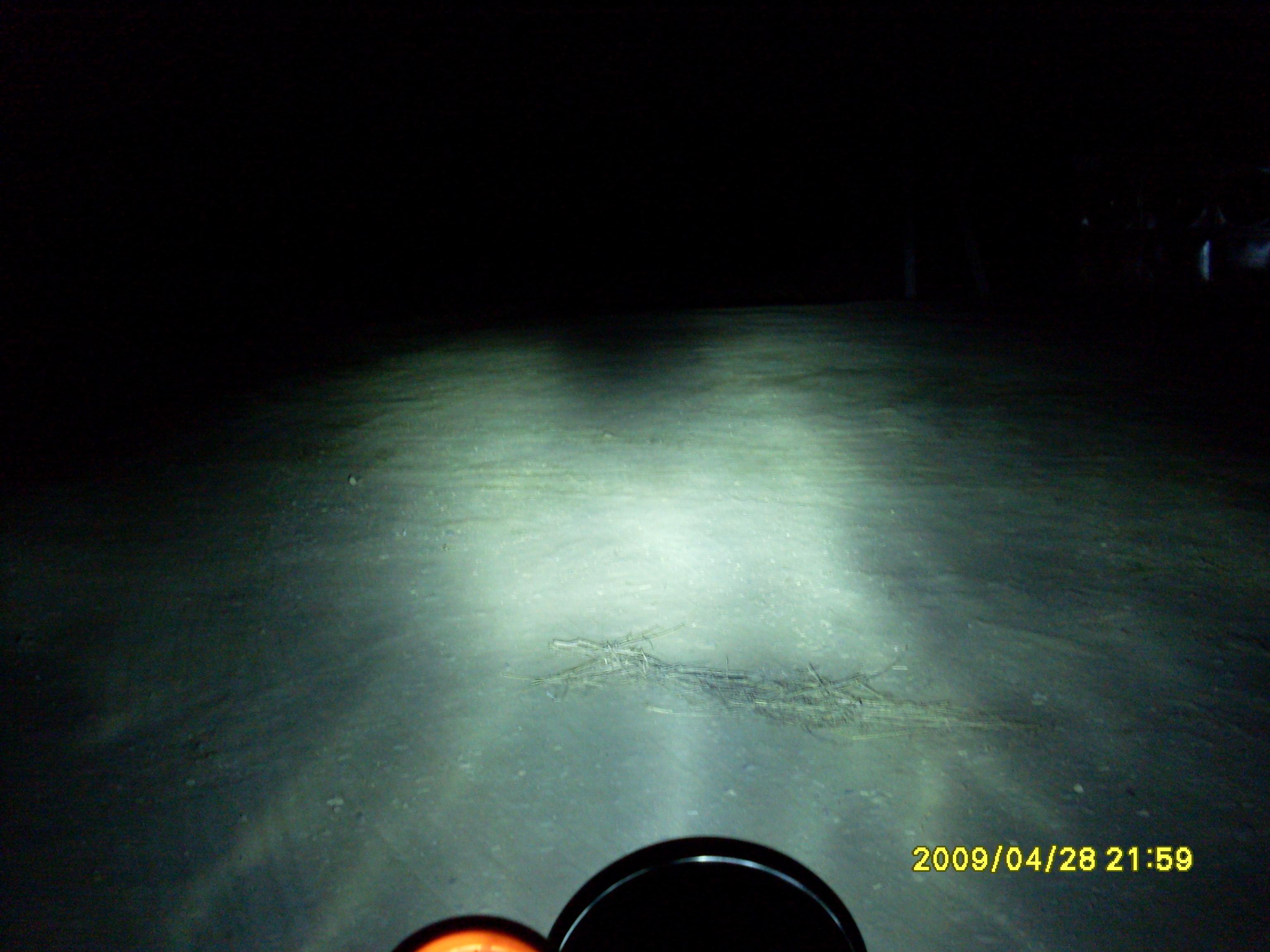

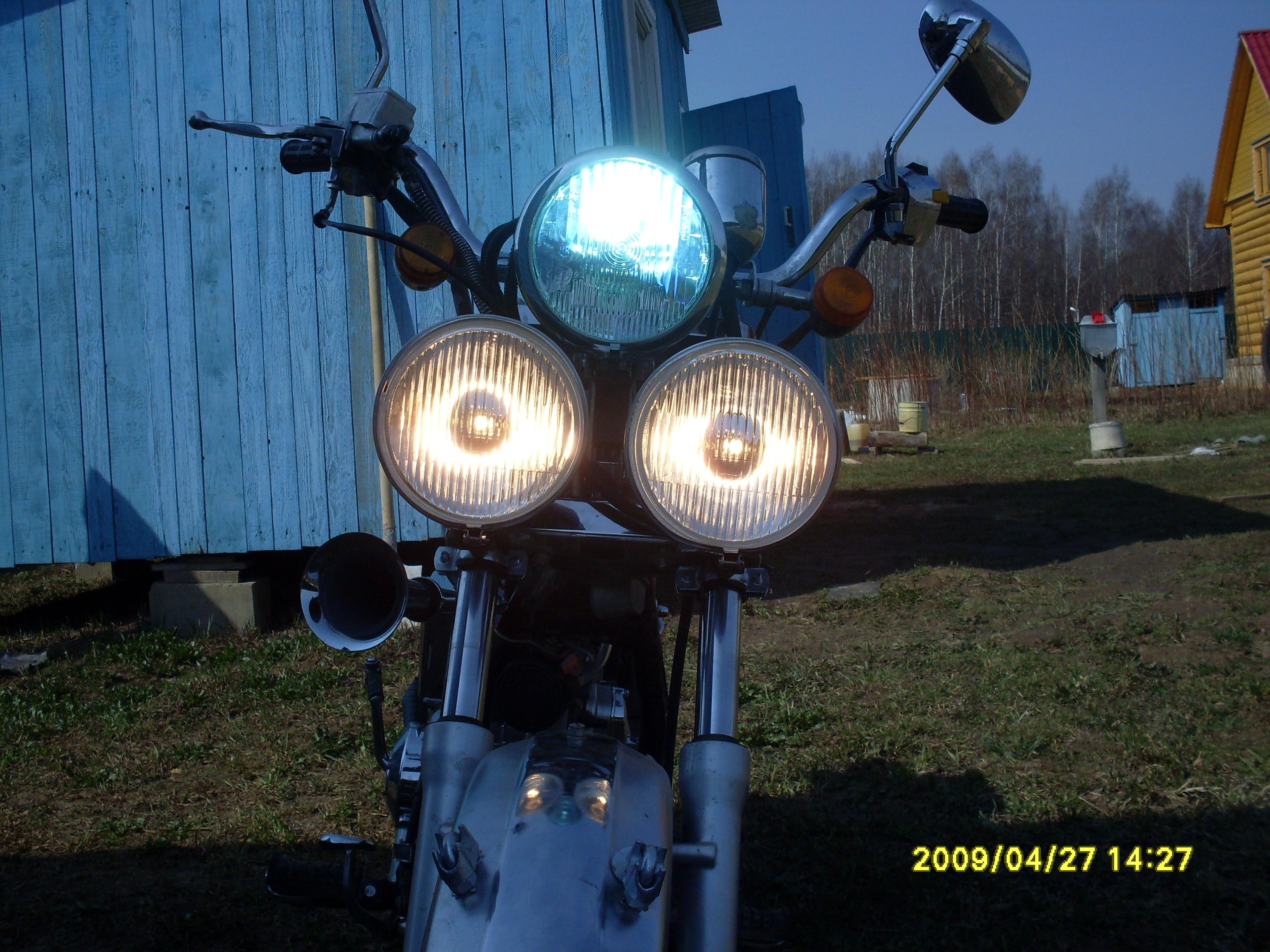

Вот недавняя съемка. На ближнем не белый - потому что на фотике садилась батарейка,торопился заснять. Дальний нормально уже.
7.JPG [ 426.22 KiB | Просмотров: 5281 ]
6.JPG [ 458.8 KiB | Просмотров: 5280 ]
