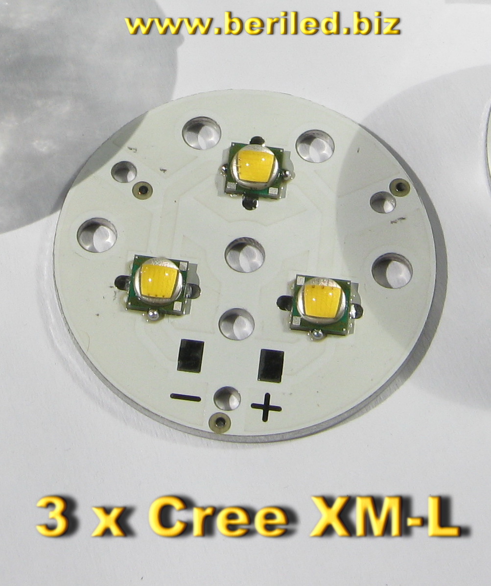

все зависит где покупаешь и что. К примеру можно купитьвсе на Бериледе:
модуль на трех светодиодах ХМЛ = $ 36.00
Оптическая линза LEDIL Cute-3 20 гр. 30гр (3,7$). 45 гр (5,6$). на выбор
и Импульсный LM для XM-L, P7, MC-E 5-20В = 8$
Интет магазин beriled.biz
По Украине доставка осуществляется через транспортные компании "Нова Пошта" или "Ночной Экспресс"(быстрая 1-2 дня, надежная и недорогая доставка) после оплаты заказа.
Там где представительства транспортной компании «Нова Пошта» или "Ночной Экспресс" отсутствуют возможна доставка через Укрпошту.
Стоимость доставки (почтовых расходов) по Украине 2$
Сроки доставки по Украине через УкрПошту составляет от 3 до 7 дней с момента заказа. К сожалению работа УкрПошты оставляет желать лучшего.
*можно купить в Другом интернет магазине цены согласно магазина котором покупаете. Я лично все покупки осуществляю через kaidomain.com и dealextreme.com. Посылка идет около месяца, но значительно дешевле чем у посредников...
