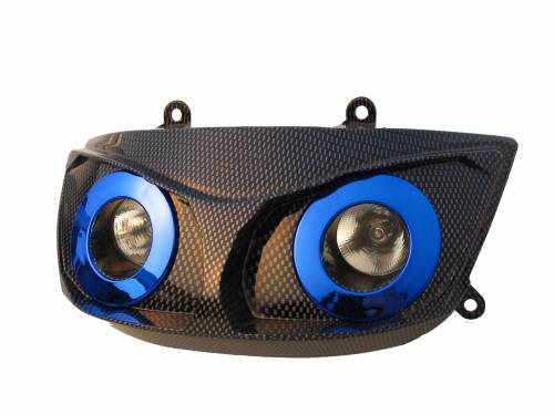

у меня почти такой мопед...морда и фара такаяже... где можно взять такую фару?или её самому делать? *DONT_KNOW*
только что на сайте скутермага видел)

Yegor писал(а):
дай пожалуйста прямую ссылочку,а то от поиска уже "пидали начинаю путать"!!!
*HELP*

Drylik-26 писал(а):
Yegor писал(а):
*HELP*
http://www.scootermag.ru/new/shop/produ ... en-carbon/

спасибо за ссылку... блин... капусты нет... надо подсуетить...

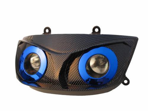

кто знает что ето за оптика ?
и где такие хвонарики преобрести мона ?
