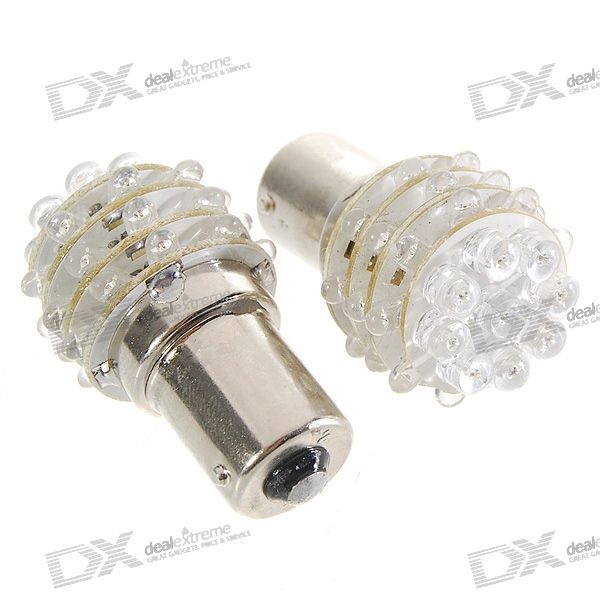

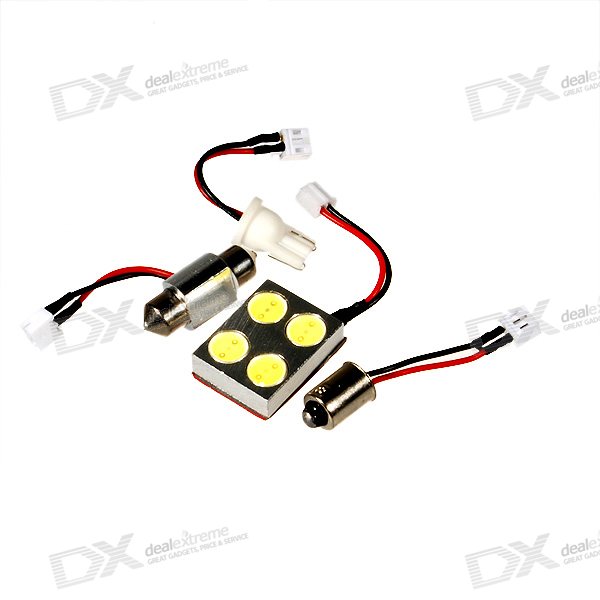

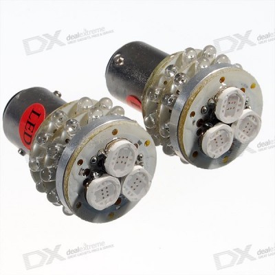

на dealextreme.com куча светодиодных готовых лампочек и под цоколь и заготовок. Цветов тоже много. Оплата карточкой, доставка бесплатная за две недели. Сайт правда лежит часто. Могу помочь с заказом.
Вот например поворотники и стопаки
Есть с переходниками под разные цоколи.
sku_13429_1.jpg [ 32.79 KiB | Просмотров: 1858 ]
sku_18507_2.jpg [ 40.22 KiB | Просмотров: 1860 ]
sku_13426_1.jpg [ 54.33 KiB | Просмотров: 1860 ]
