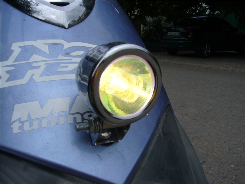

http://radikal.ru/F/s12.radikal.ru/i185 ... 2.jpg.html

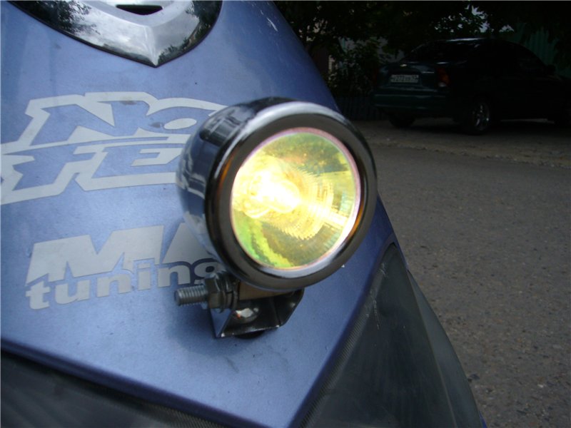

У меня такая фара есть. Хочу дальний свет (светодиодный) всунуть в нее
Тут ставят светодиодную. Хочу спросить как у нее свет и как надежность?
Посоветуйте как впихнуть в китайскую фару а-ля Гилера Раннер светодиоды, не пиля фару. Хочу потребляемую мощность уменьшить, а то галогенка 55/60 не дает акуме зарядиться.
