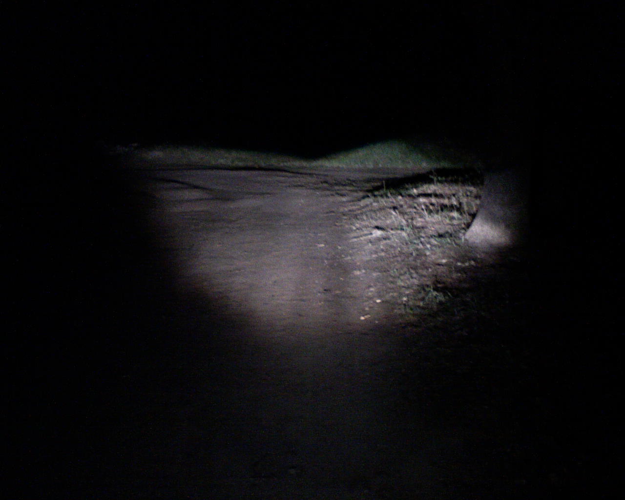

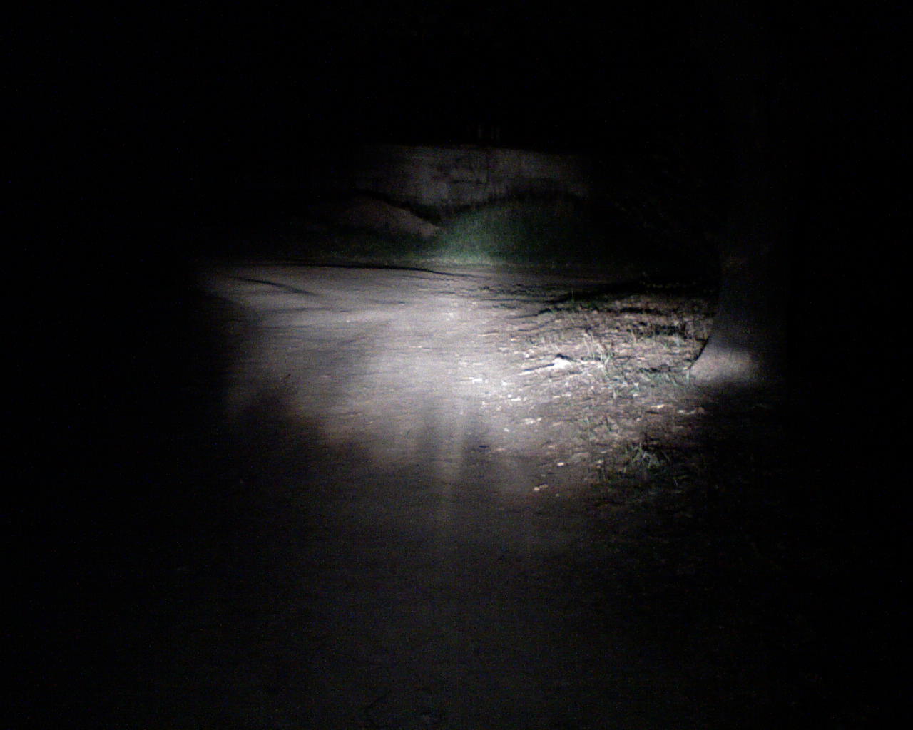

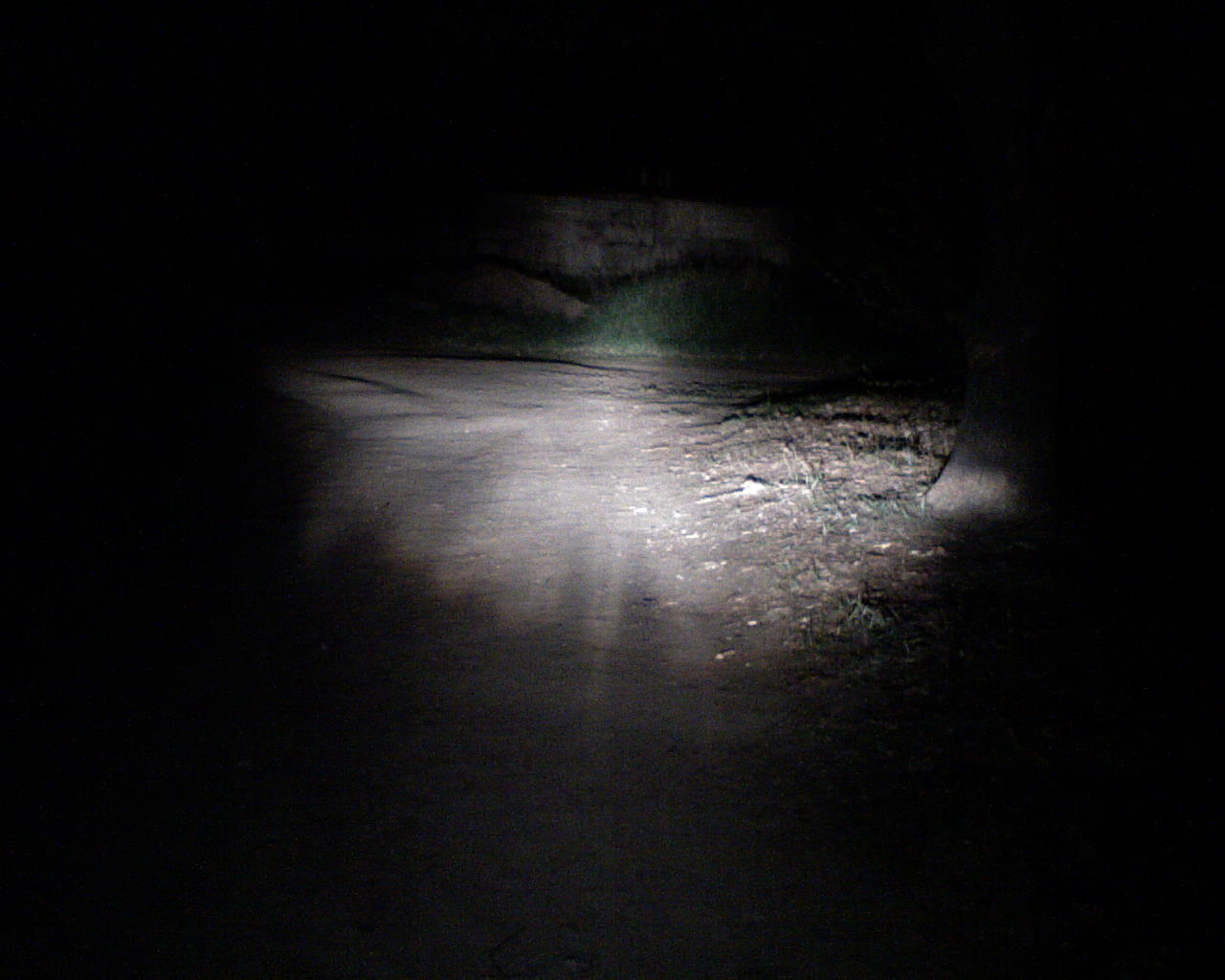

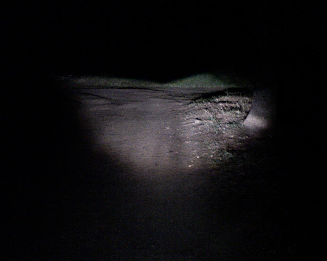

Да действительно, в одном блоке снята шторка. Вчера возвращался ночью с открытия мотосезона, качество света выше всех моих ожиданий. На ближнем освещённость практически ровная начиная от переднего колеса и заканчивая границей луча. Дальний нужно немного поднять, хотя и так ничего. Сделал фотки в лесу. И ещё полезная ссылочка, мож кому пригодиться.http://www.carware.ru/m_item.php?id=4672

Обычно на дальнем лампа на другом расстоянии, другой формы отражатель, в общем другая фокусировка.

А ни кто и не говорил, что дальний свет будет по всем ГОСТам. Но реально этого дальнего для скутера за глаза. А вот ближний по всем стандартам, даже лучше чем у ВАЗ 2110. Там стекло фары немного искажает и рассеивает луч ( проверено на приборе для рег.света фар). Просто для меня это был самый дешёвый и доступный вариант, а кому не нравиться можно купить модули света Hella http://www.carware.ru/m_catalog.php?id= ... lp_id=1393 и вперёд.
