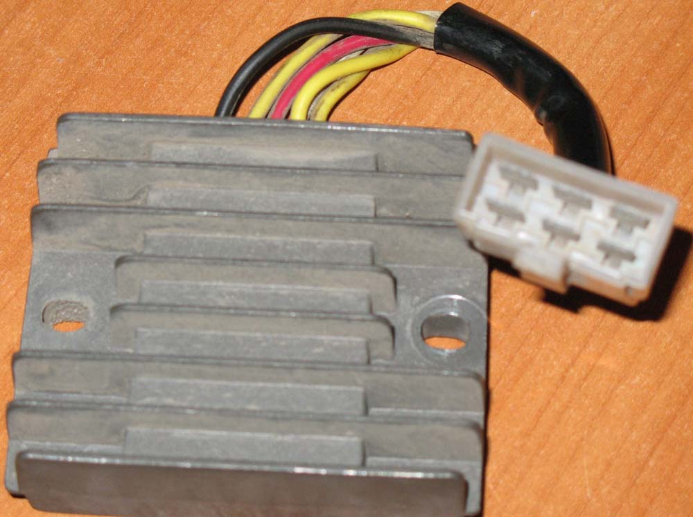

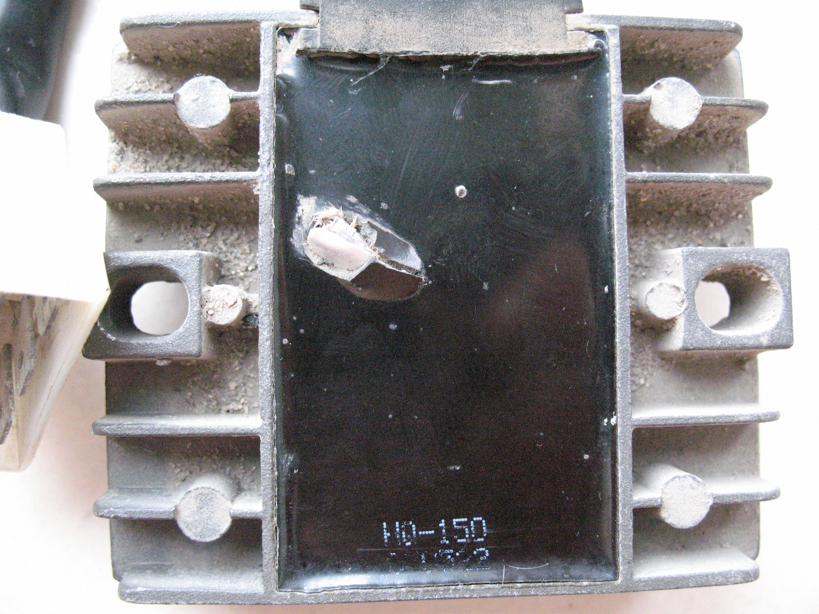

КОНТИ,у меня не такой рег. как ты думаеш,белый с регулятора идёт на обогатитель,а не на генератор.С гены идут на рег три жёлтых два плюса,один минус.нагрузочный резистор у меня не стоит.Придохранители в норме.
Поменял рег. на аналогичный, всё работает пока исправно,правда только на холостых и на средних пробовал.
Сгорели у меня габариты и головной свет,то что было включено,всё остальное осталось в норме.

Это 3 фазный регулятор. Его надо просто поменять. Я себе переделал электрику на него.
Чёрный провод регулирует напряжение в сети и подключен обычно к плюсу зажгания, черному проводу.
Даже если черный провод оборвёт то напряжение не подымится выше 15,2 вольта.
Значит дефект исключительно в РН

Pavl72 писал(а):
Привет всем,небыл на форуме полгода,а тут неприятность сегодня случилфсь,пришлось мобилку на инет настроить.
Сегодня решил скут на прикол поставить,снял дома акум,завёл с кика и погнал мапетку в гараж,смотрю на вольтметр и вижу,напряжение поднимается, 12-15-20-25-30v.На 30 вольтах слышу хлопок где-то под сиденьем,сразу пропадает вся электрика,но скут не заглох,нормально ехал дальше.
Последсвия стал очень похо заводиться с кика,до этого заводился с первого раза,теперь приходится дрыгать не менее 5ти минут,прогретый двиг стал глохнуть на холостых.
Визуальный,лёгкий осмотр показал: взорвалась лампочка головного света,пробит и закопчён рег.напряжения,дыра посредине с копейку,ничего из электрики не работает.
Кто знает в чём причина повышения напряжения,и что ещё мого сгореть кроме рег.напряга и лампочек?
Бывало что неделю ездил без акума(ток постоянка)и ни каких проблем не возникало,а тут на тебе,лажа вышла.
И ещё хотеосьбы знать сколько наш гена может выдать вольт максимум?
Могу предположить следующее, клемма "+" Акб в процессе движения начала замыкаться на массу(минусовую клемму) с небольшой площадью контакта. Реле регулятор работал на полную катушку пытаясь обеспечить ток КЗ и фар. Естественно разогревшись начал сдавать позиции, напряжение пошло вверх от перегрева диодов регулятора. В какой то момент времени от чрезмерного напряжения и тока лопаются колбы ламп головного, и ток КЗ резко возрастае на величину тока ламп. Регулятор взрывается.
Могла сгореть ещё обмотка обогатителя и все включенные лампы. Проверь пирдохранитель в отсеке АКБ.
