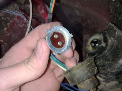

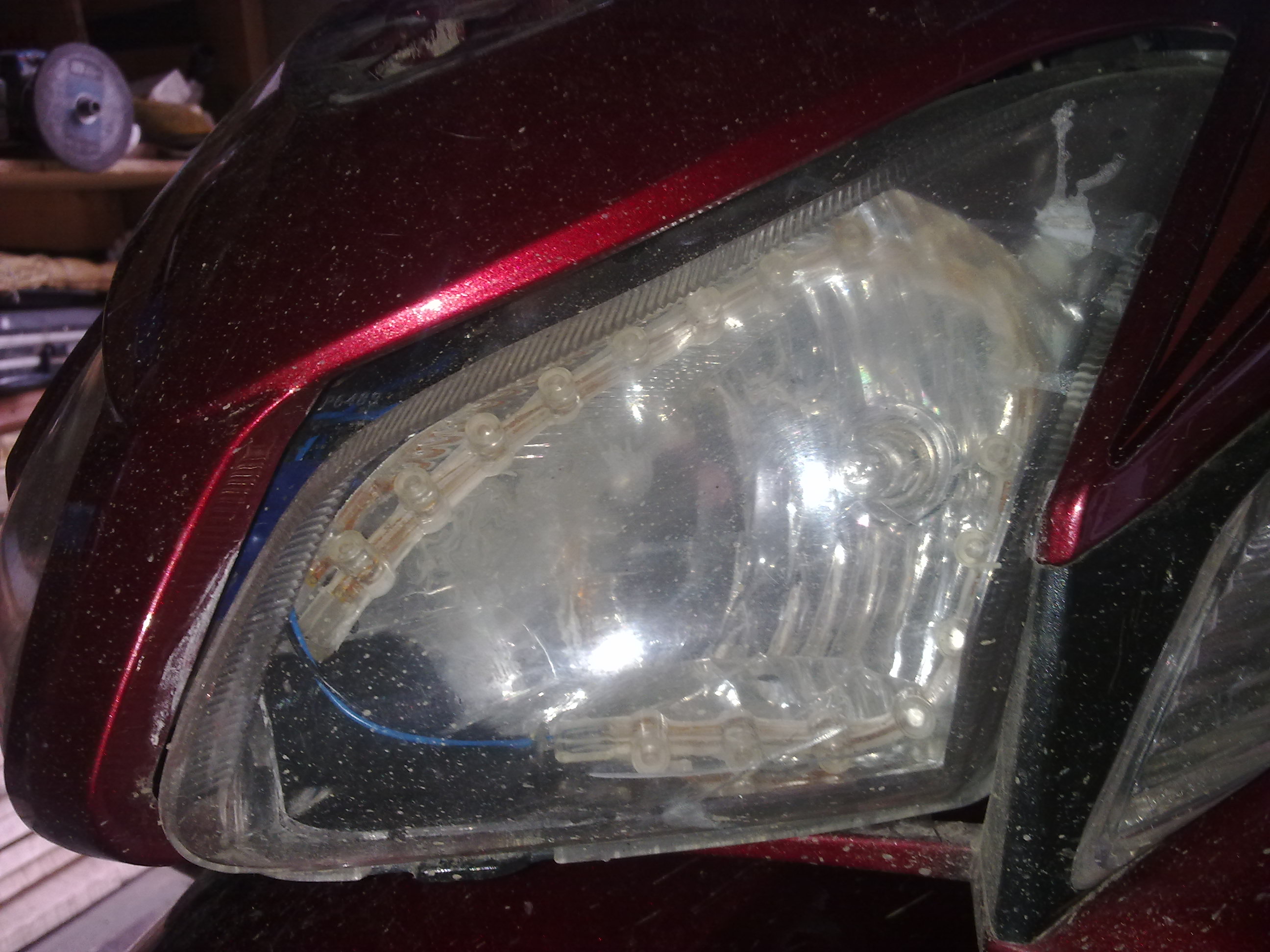

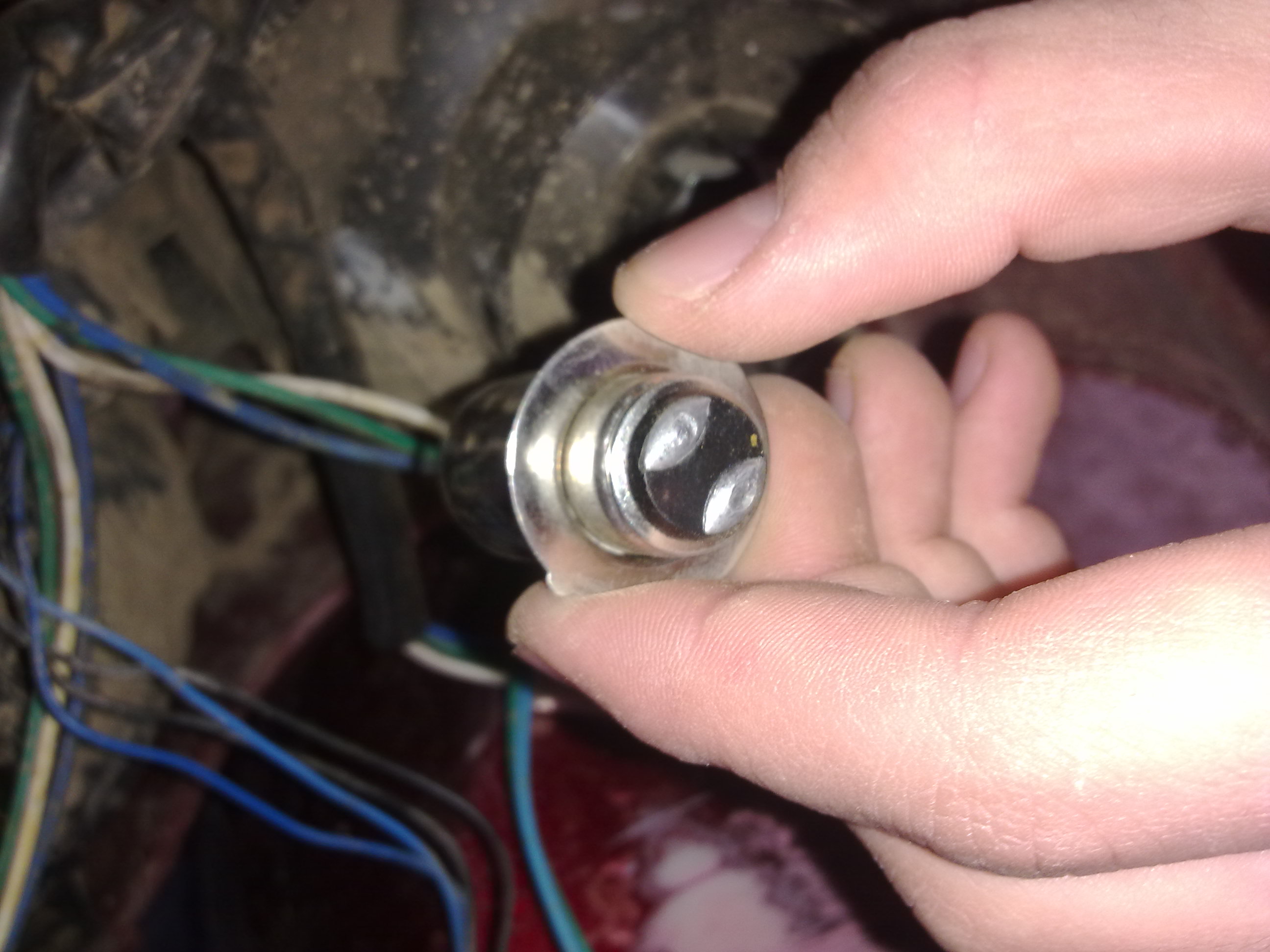

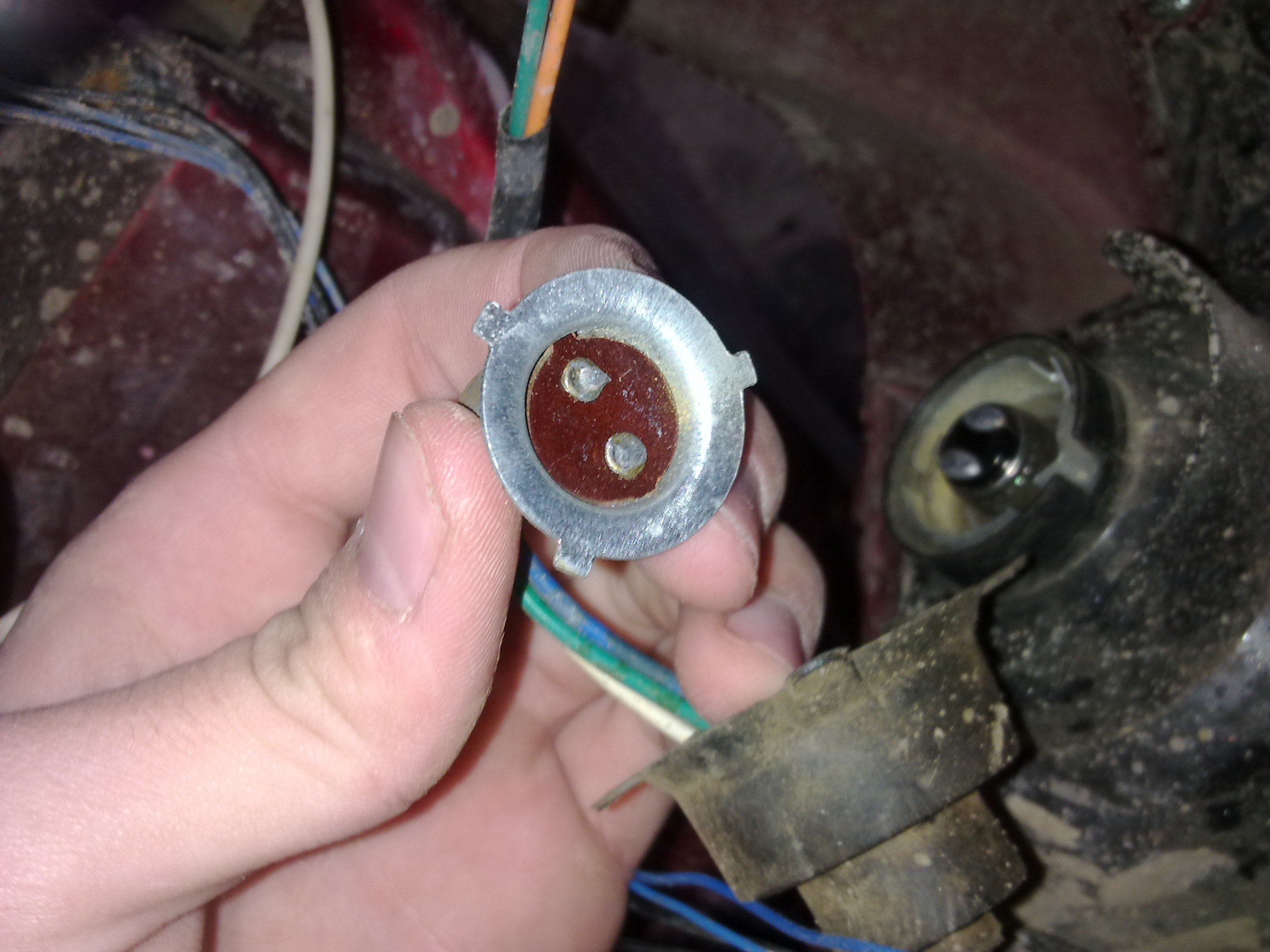

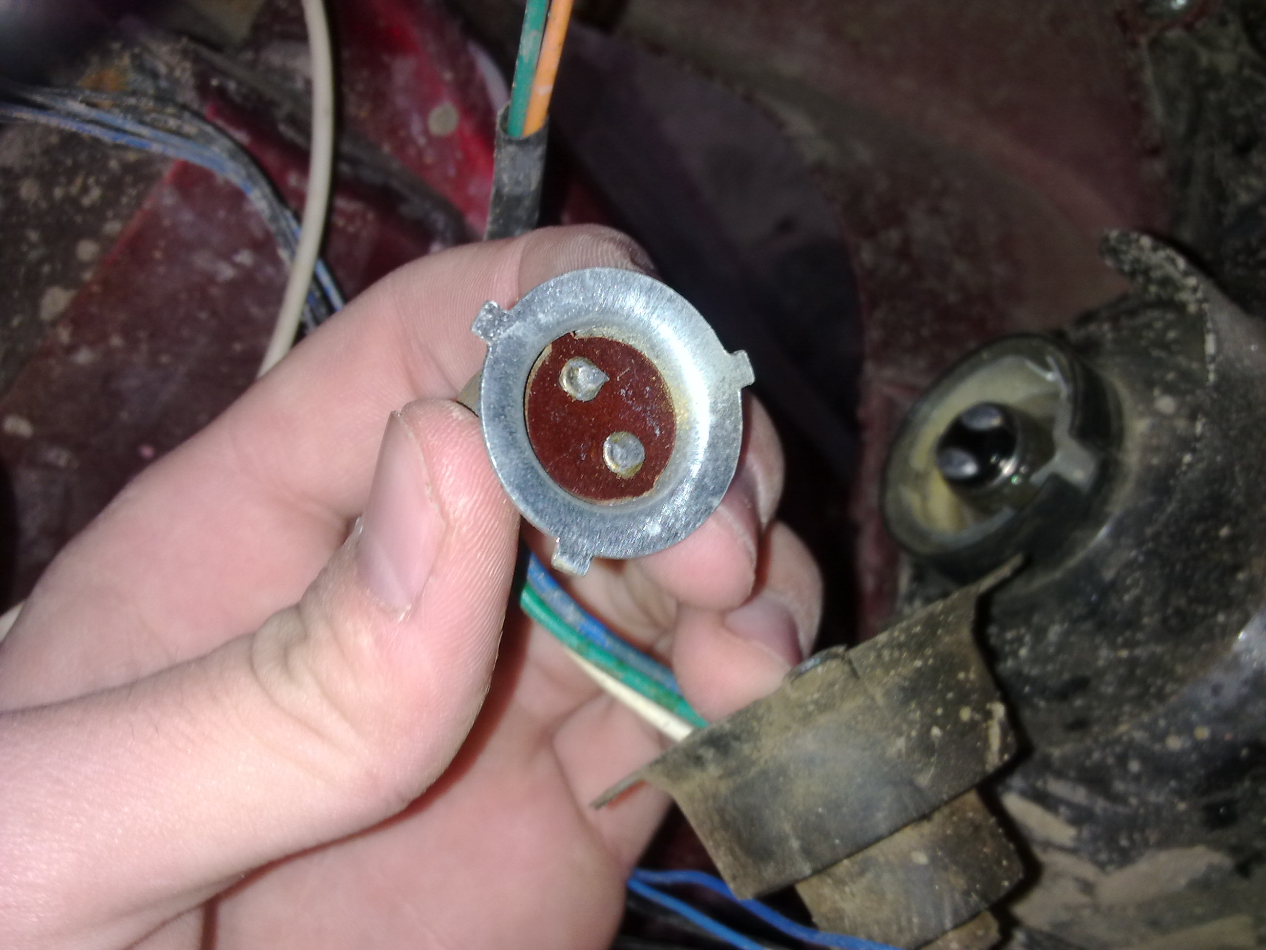

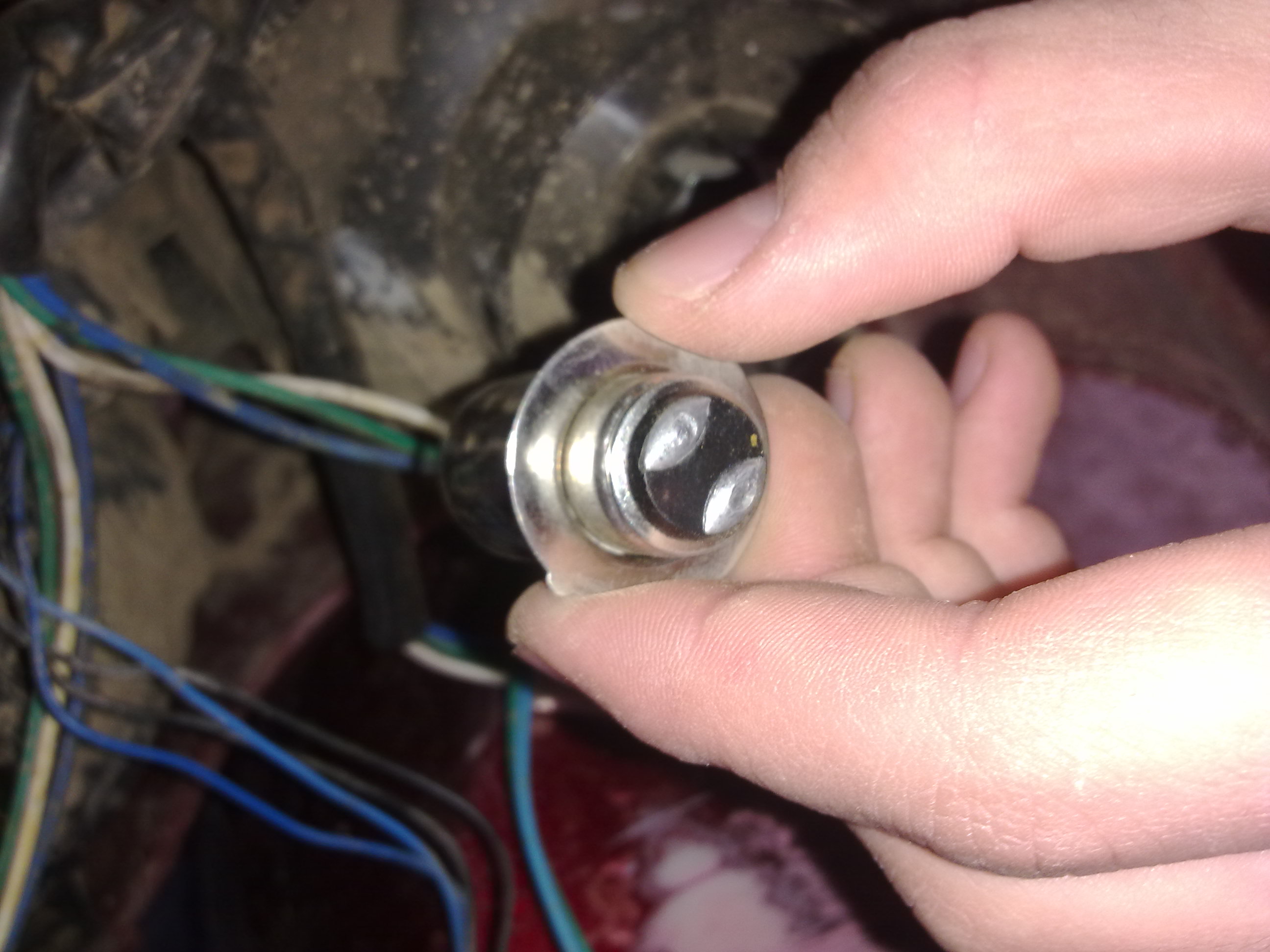

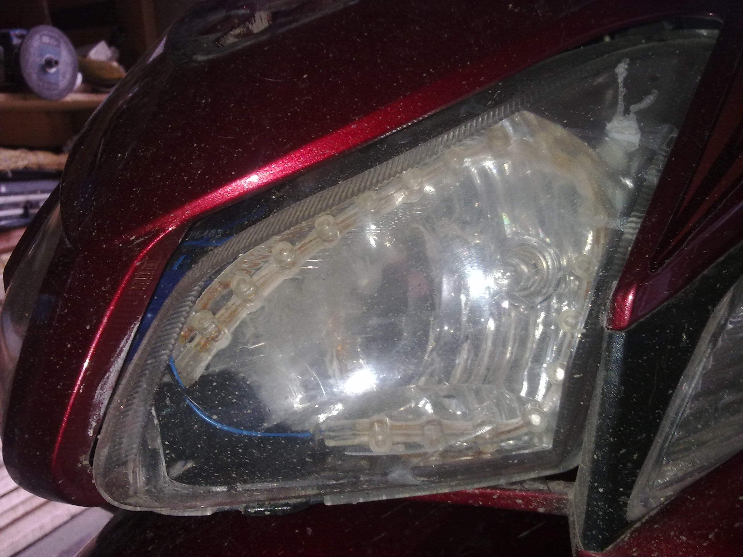

щас ходил разбирал скут, вот фото моего цоколя и т.д.

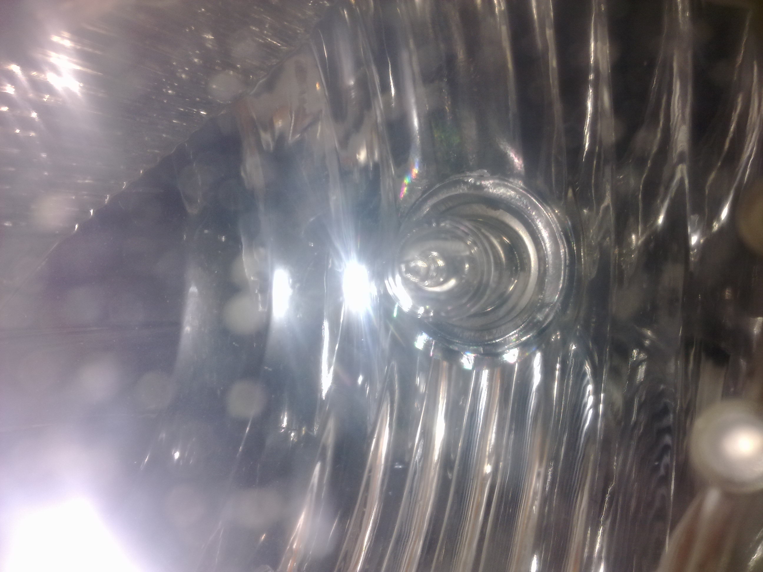

08022011278.jpg [ 455.18 KiB | Просмотров: 4857 ]

судя по фоткам галогенка Н4 подойдет. Старый патрон заменить колодкой для галогеновых лампочек(в автомагазине обязана быть), снять стекло фары и вставить лампочку(юбкой она должа держаться за отражатель,т.е.диаметр юбки должен быть чуть больше диаметра отверстия под лампочку),рядом приложить стоковую лампу и прикинуть на одинаковом ли расстоянии находятся нити как в старой так и в новой лампе.Если да,то это очень хорошо.С обратной стороны отражателя вставить контакты лампы в колодку-они должны туго вставляться и надежно держаться.Не забудь методом тыка определить какой провод на дальний а какой на ближний,чтобы к колодке провода правильно подсоединить(с массой думаю понятно:на старом цоколе этот провод у тебя зеленый(плоховато видно на фотке)Ну а дальше прикидывай сам,если что и какие вопросы пиши :008

ну про колодку понятно...
а зачем нужно снимать стекло с фары и засовывать с обратной стороны лампу?

если ты дэвид блейн, то можешь попробовать просунуть галогенку Н4 как обычную лампочку.Я же написал,хоть и по фотке реальных размеров не видно "диаметр юбки должен быть чуть больше диаметра отверстия под лампочку",а судя по-всему у тебя именно так :-D :) и где я писал снять стекло и с обратной стороны вставить лампочку?
может быть ты хотел написать - снять стекло и втавить котодку? *DONT_KNOW*

Изображение вот видишь вокруг дампочки мет.юбку?Видишь,что она в углублении?
колодка-это патрон,он с обратной стороны отражателя, с вот этой Изображение понял?:)

спасибо,понятно

но зачем синмать стекло всё равно не понял))
у моего лампочка с обратной стороны всовывается, я стекло не снимаю

аааа :-D дык эта юбка больше дырки,как ты ее всунешь?это сделано для того чтобы из нутри лампочка держалась за отражатель с помощью юбки, а снаружи с помощью этой колодки.Выходит ты зажимашь лампочку изнутри юбкой а снаружи колодкой.ПОНЯЛ?! :-D
