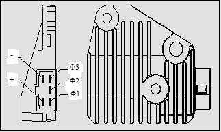

Все, спасибо, всем с советами, распиновку нашел, может кому пригодится, ставиться сей регулятор на Stels Outlander 150 QJ150T-10 и многие другие, он трехфазный на 12 вольт вот распиновка, взята из мануала к выше упомянутому скутеру
222.jpg [ 24.67 KiB | Просмотров: 1375 ]
