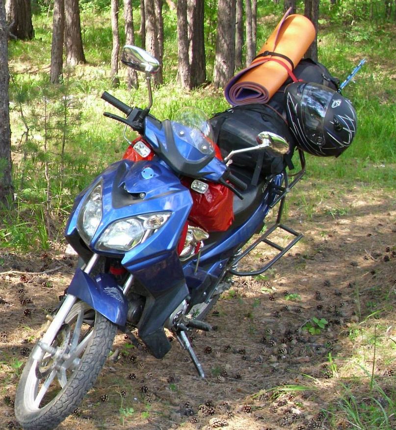

GRO
Ну веть у меня же галлогенки (2х50вт) работают нормально :-D
Снимок.JPG [ 201.38 KiB | Просмотров: 11516 ]
У FMB`шников хорошие генераторы *THUMBS UP*

Ertil Noorison
Совместно с головным светом?
 Заголовок сообщения: Re: Ходовые огни
СообщениеДобавлено: 06 Jan 2012, 23:50
Сообщений: 495
Откуда: Екатеринбург
Стаж: с 23 июня 2009г.
Ну да, с ближним только.
Галлогенки запитаны с линии дальнего света и переключатель стоит: либо дальний - либо они.
При полном освещении ( ближний+дальний+галлген) , напруга падает до 10.35 вольт.
