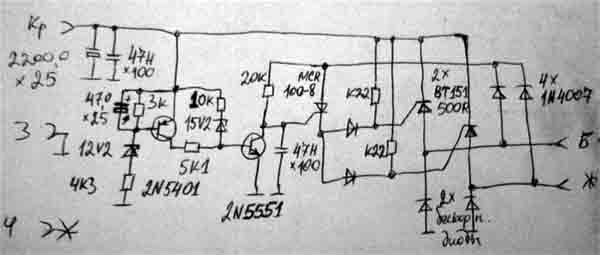

Всем привет.
Вот тоже задался целью увеличить мощность регулятора напряжения. Поставил себе белый галоген(предварительно сняв саму фару и испытав дома от компьютерного БП) - довольный как слон, разница была ощутима, светит она лучше стандартной лампы, но когда я всё это дело поставил на скутер, светить "хорошо" перестало.. Померил напругу - 9 вольт, не тянет..
Начал искать в интернете что да как.. нашел http://www.scoota.ru/forum/download/file.php?option=com_jfusion&Itemid=8&jfile=file.php&id=287&mode=view и тему в которой пишу.
Лезть в генератор ой как не охота(дабы не накосячить, а у меня это частенько бывает), решил искать альтернативное решение..
Это было типа лирическое отступление..
Все предлагают отпаять в генераторе провод от общей массы, надо снимать генератор и т.д. и т.п. а что если основную массу изолировать от генератора? То есть не с генератора массу снимать будем ,а с основной электро магистрали?
Для этого я собрал вот такой регулятор напряжения: http://www.scoota.ru/forum/download/file.php?option=com_jfusion&Itemid=8&jfile=file.php&id=287&mode=view
правда не проверял еще в плане работоспособности, отзывы положительные у этой схемы.
Тут меня берет ряд сомнений, а именно:
1) Не нашел пока схему генератора, нужно узнать как соединены обмотки зажигания
2) С коммутатором тоже не понятно, на сколько мне известно на китайский скутерах он работает от переменного напряжения
3) При такой переделки мы не сможем завести скутер электро стартером.(так как основная масса цепи питания будет отсоединена от рамы.)
Есть еще вот такой вариант:
Ничего вообще не трогаем в скутере, покупаем еще один аккумулятор, ставим регулятор напряжения по ссылке выше, используем этот вариант только для передней фары(ближний\дальний).
Как по мне первый вариант лучше, я уже нашел на своем скутере минусовой провод идущий на раму, но пока ничего не делал, так как есть опосения спалить коммутатор.
Чуть позже сделаю рисунок, может быть до кого то не дошло что я тут пытался объяснить. Спасибо за внимание!
Вот это выше изложенное словоблудие, следствие вот этой причины:
RaiF-03
Регулятор напряжения не выдаёт мощность, чтобы её можно было увеличить.
Наоборот, регулятор шунтирует излишнюю мощность генератора либо на себя, либо на регулирующую обмотку.
А Вы предлагаете деревьям не шататься, чтобы ветер не дул.
 Заголовок сообщения: Re: Как поставить ксенон на скутер, не разбирая генератор
СообщениеДобавлено: 06 Май 2013, 14:48
Регулятор не очень, так как шунтирует плюс на отрицательную полуволну, это есть съедание лишней мощности генератора, нагрев обмотки и отсутствие мгновенного запаса по мощности.
Лучше использовать готовый от стописятки, есть Рны с прямым регулируемым пропусканием плюса.
То что предлагается, не совсем может понятно, но более менее себе представил, если сделать нормально свет, то полуволна на стартер и наоборот, как ни крути будет в чем то проигрыш.
Думаю правильнее отключить от переменки фары, реле стоковое оставить, на выход генератора (выход-масса) поставить полноценный диодный мост и выход моста подключить только на фару-габариты, причем минус ни с чем не соединять, прямой на фару, а для запаса по мощности при влючении установить баласт, мелкий акб или большой конденсатор. На старый акб все так же пойдет как и шло.
Ты о чем?
О как.
И кто такое делает?

О как.
И кто такое делает?
Хорс когда то схему выкладывал где в мост включены тиристры они пропускают плюс на выход, а ничего не шунтируют. Такие есть. Китай наверно.

funix писал(а):
О как.
И кто такое делает?
Тиристор если открылся, то не закроется пока ток не пропадёт.
То есть если он открылся, то до прохождения полуволны через ноль он не закроется.
Если не шунтировать на массу генератор, то напряжение на нём будет гораздо выше необходимого.
И регулятор просто не поймёт что ему делать.
Есть вариант по сложнее, на базе схемы компьютерного БП, с КПД под 90%, но это лишняя головная боль.
Ни кто не возьмётся делать.

Ох сомневаюсь.
Тиристоры не транзисторы, они плавно не открываются.
