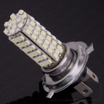

Наконец пришли светодиодные HS1(или H4,как кому больше нравиться) на днях поставлю одну и погляжу,на что она способна
 Заголовок сообщения: Re: Китайский ответ GOLDWING (стайлинг Baotan BT49QT-20B3)
СообщениеДобавлено: 04 Sep 2011, 00:53
Зарегистрирован: 30 Mar 2011, 01:15
Сообщений: 88
Скутер: Baotan BT49QT-20B3
к сожалению ни на что толком она не способна(
Со стороны - да,светит ярко белым светом,заметно в потоке. Но не освещает практически ничего вокруг скутера,что очень обидно
Тут две проблемы, либо не приспособлен особо отражатель в скутере к такому роду лампе; либо яркость настолько мала,что она недобивает.
Может кто найдёт им лучшее применение,чем я,поэтому могу отдать за дёшево 2-е лампочки H4, таких в России нет, картинка:
11_0.jpg [ 29.04 KiB | Просмотров: 5555 ]
