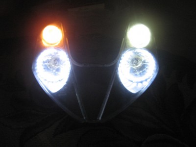

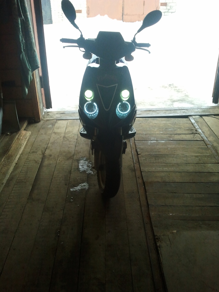

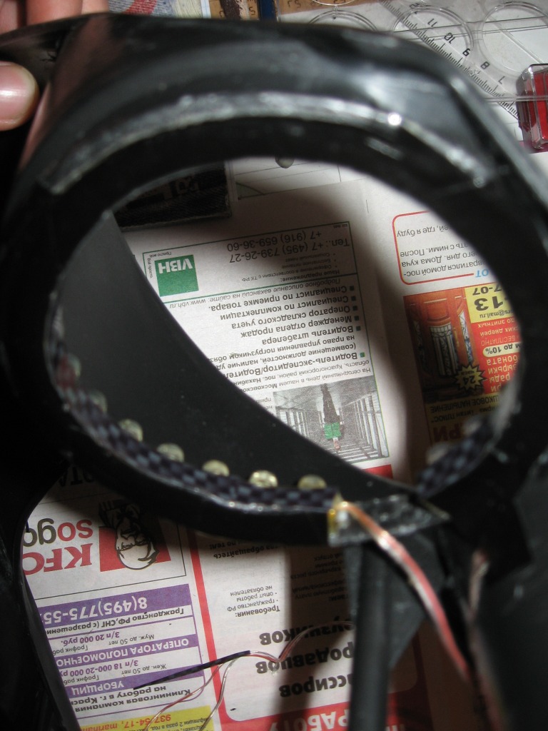

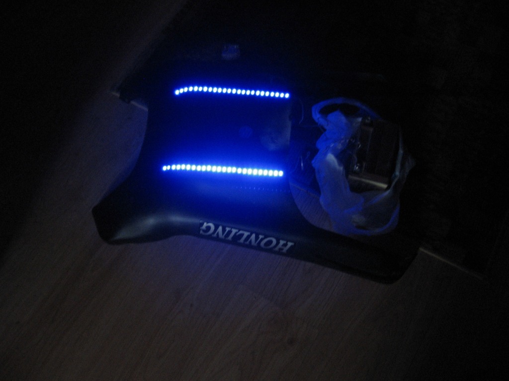

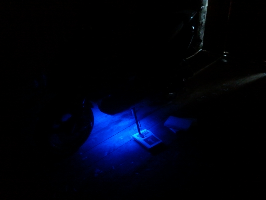

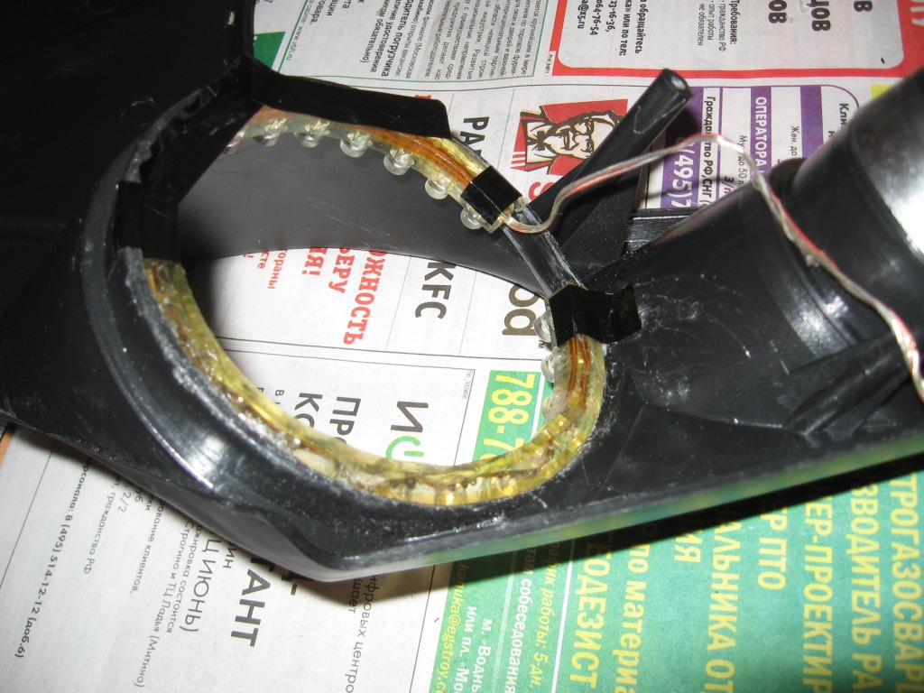

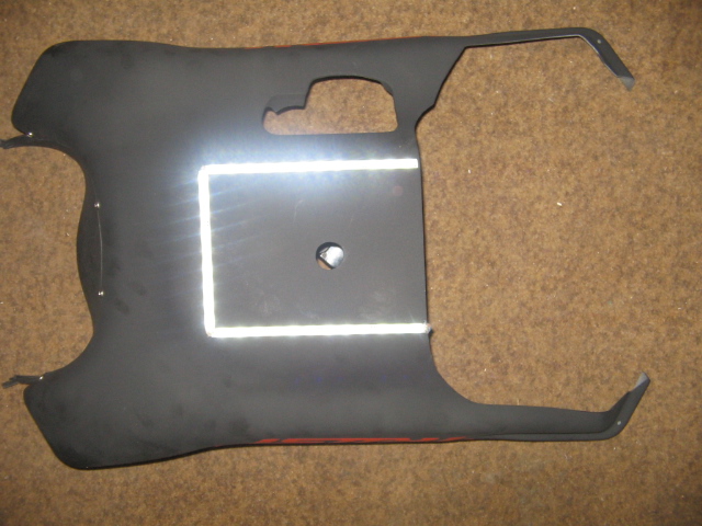

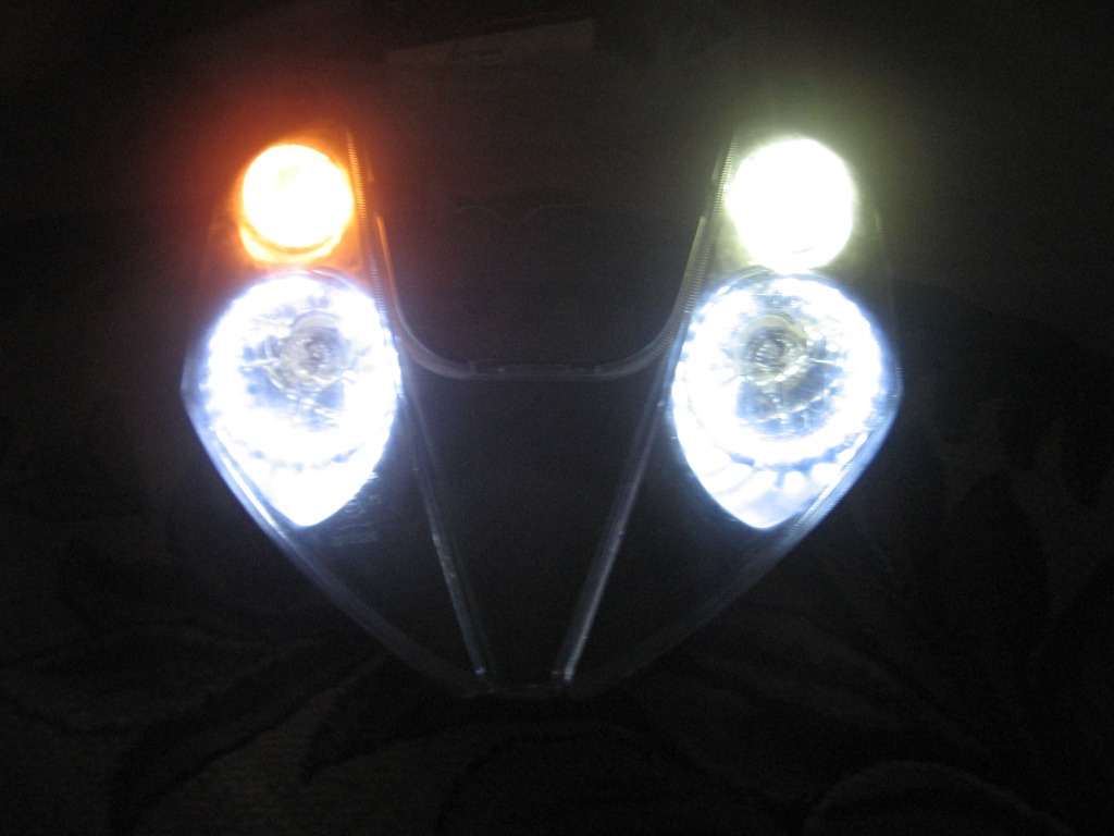

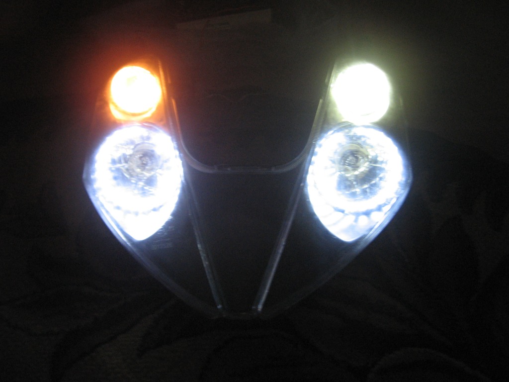

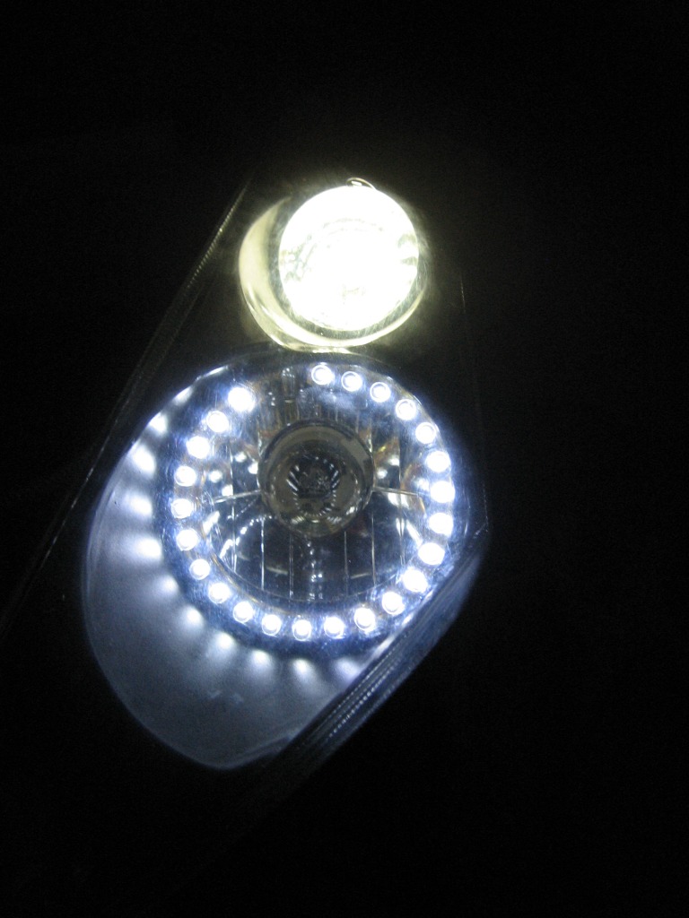

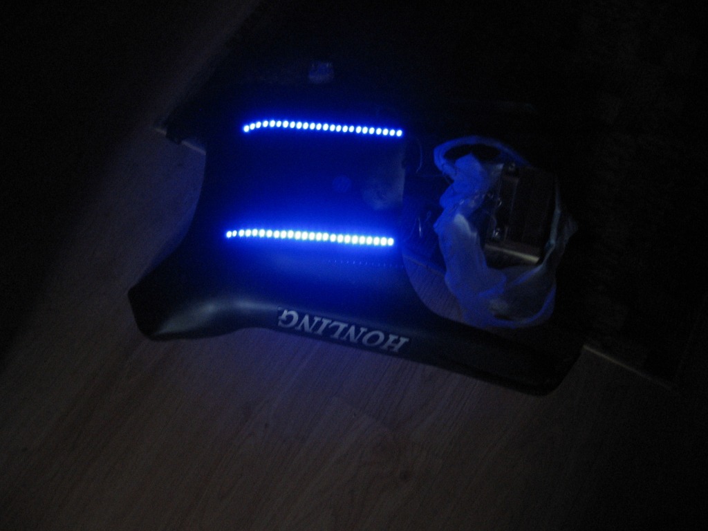

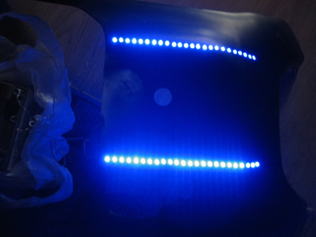

Поставил в габариты новые светодиодные лампочки и переклеил заново ленту.
Обклеил ленту виниловой плёнкой ,так как лампочка ближнего света подсвечивала ленту,а так как лента прозрачная не было ни какого эффекта от неё.
Светит не очень,потому что проверял на посаженном аккамуляторе ,когда поставлю на скутер выложу нормальные фото)

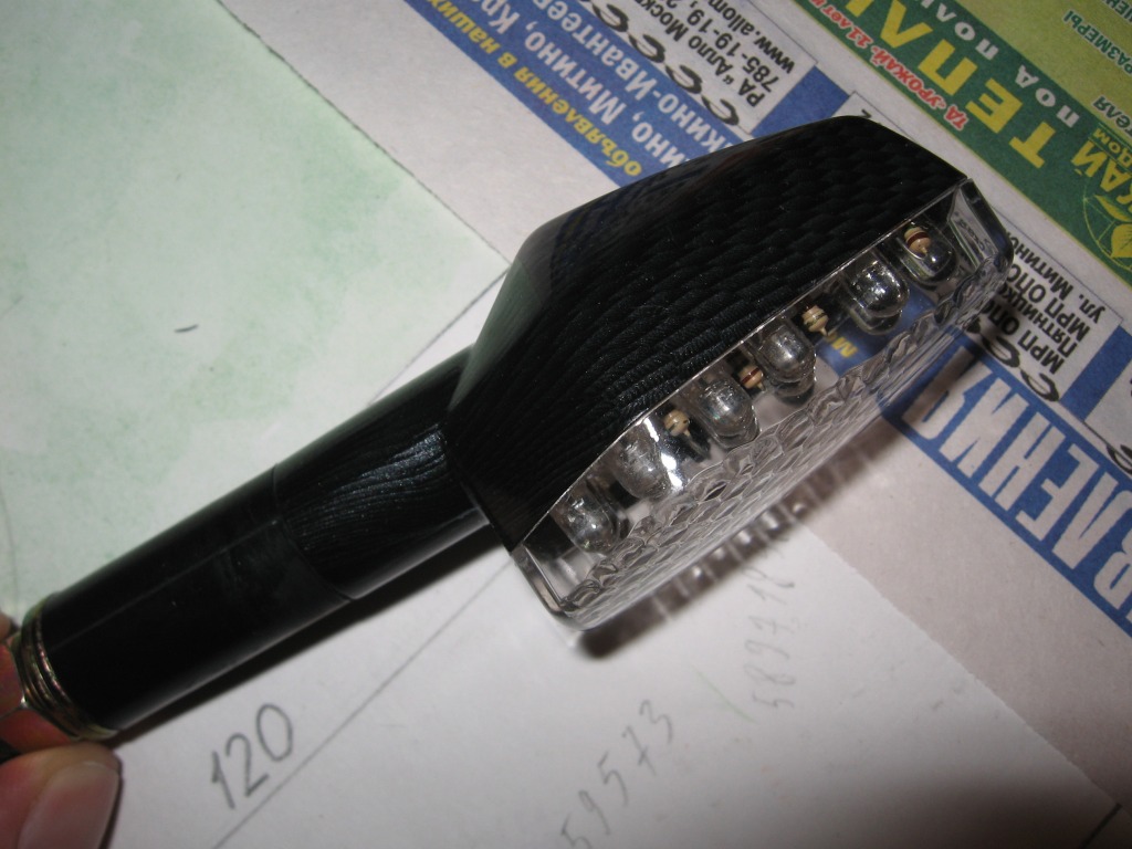

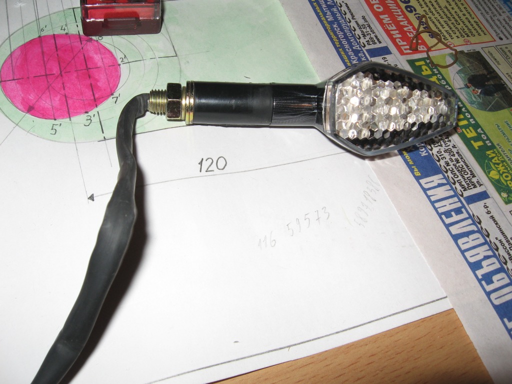

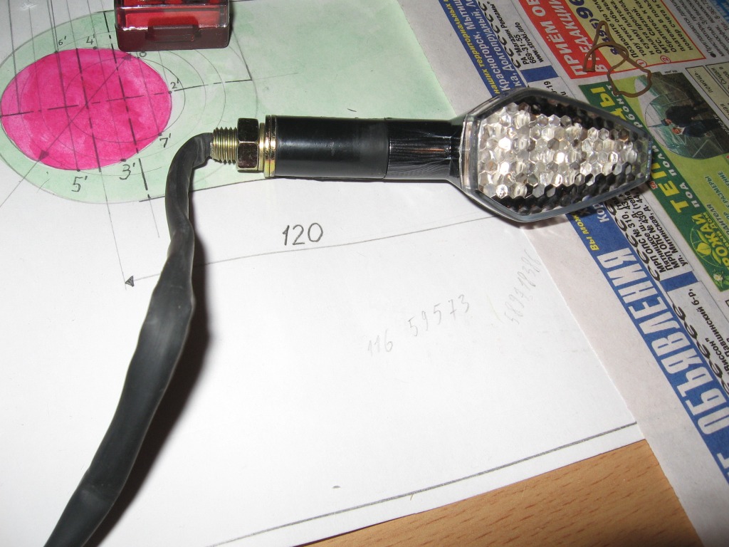

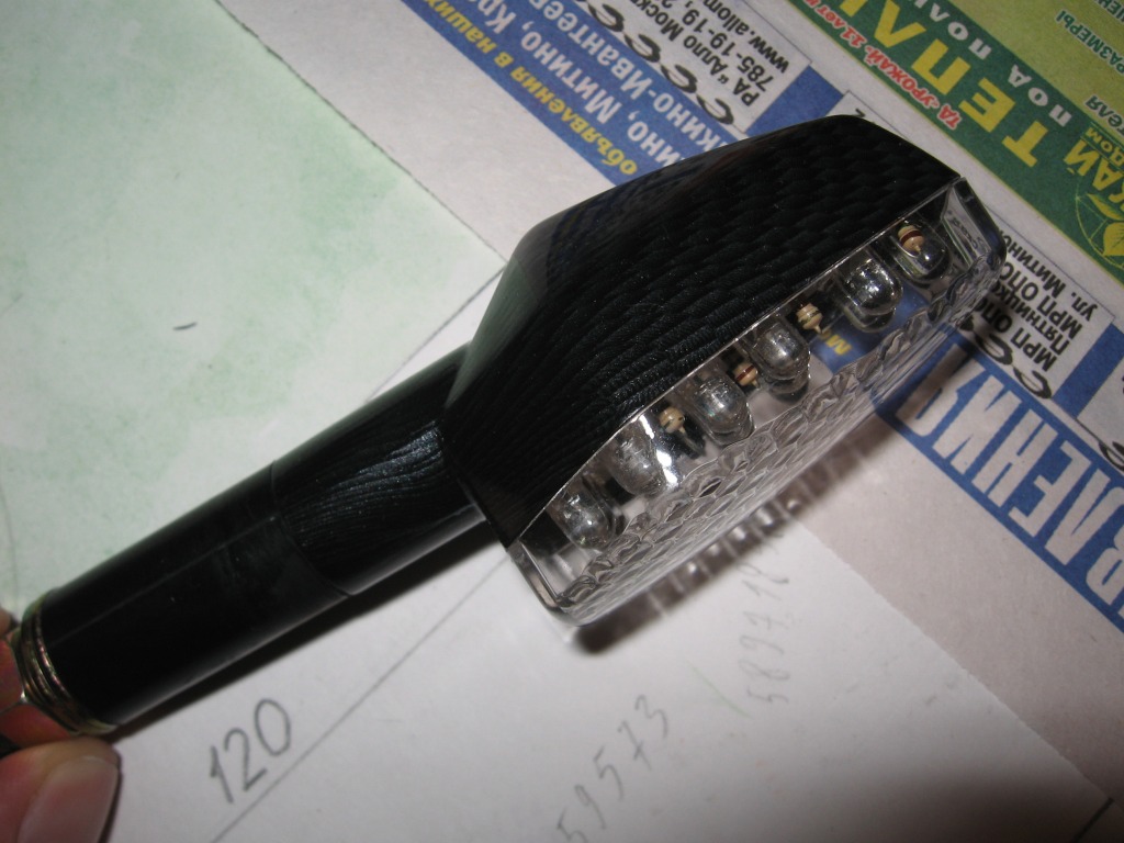

Вот поворотники которые купил
003.JPG [ 159.1 KiB | Просмотров: 10656 ]
001.JPG [ 189.76 KiB | Просмотров: 10656 ]

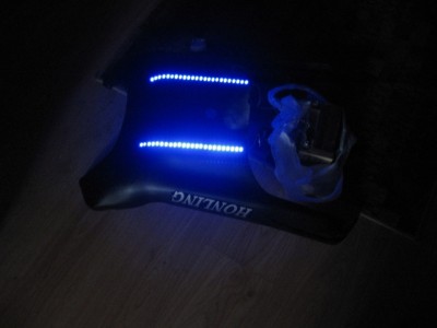

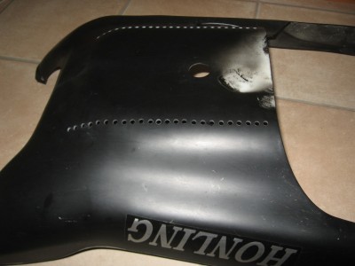

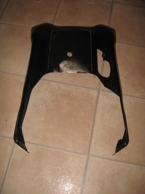

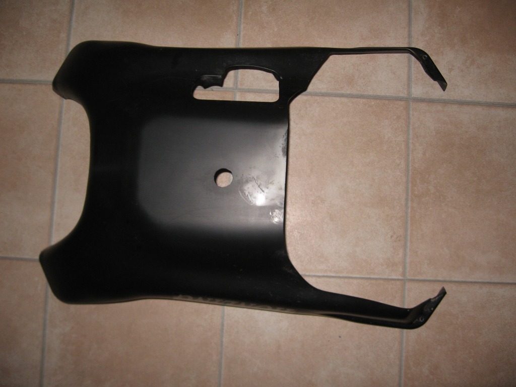

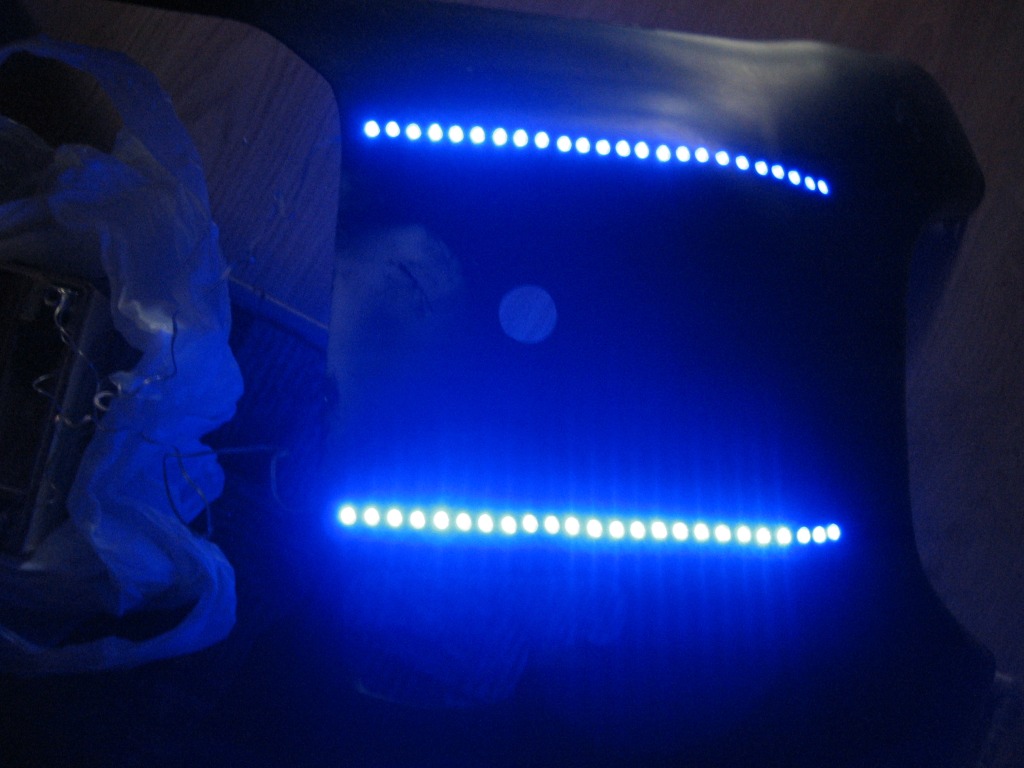

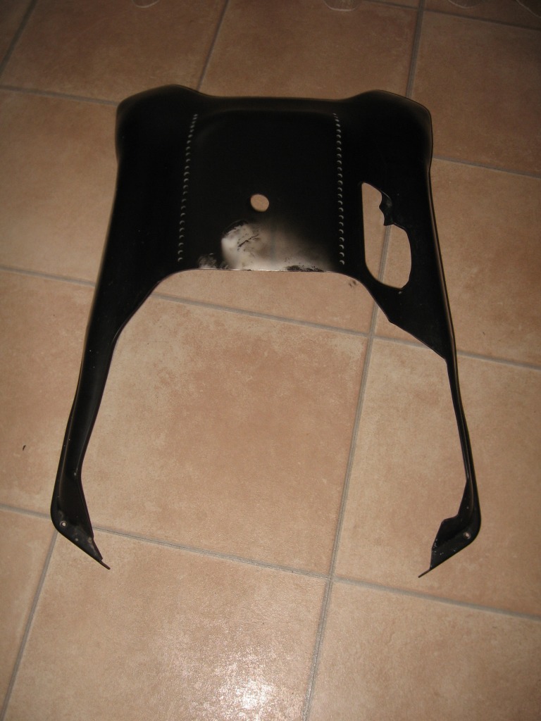

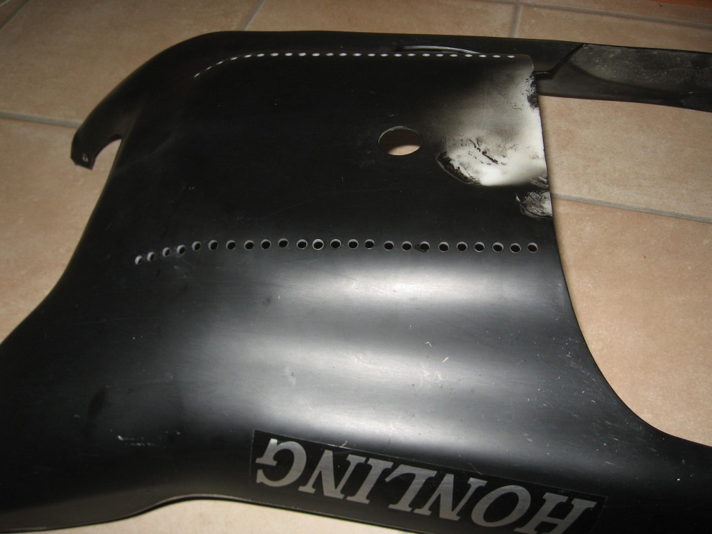

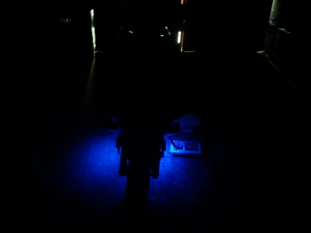

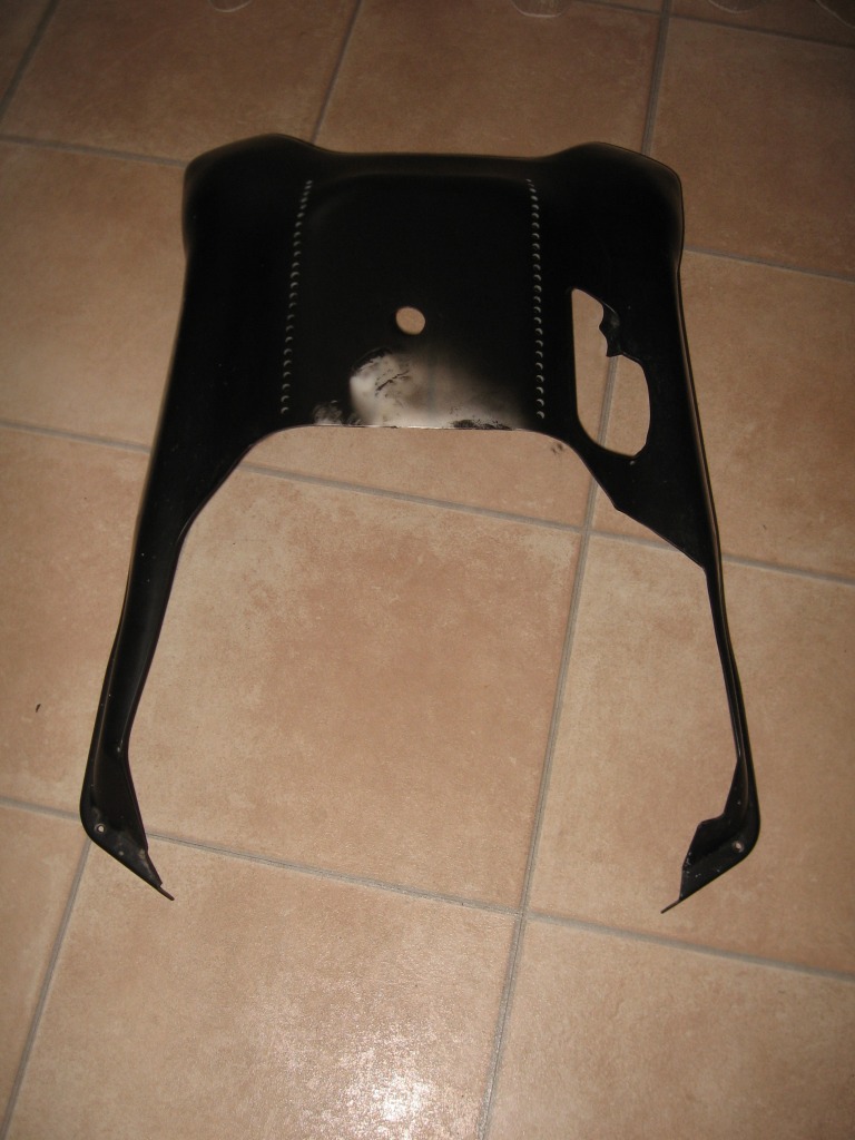

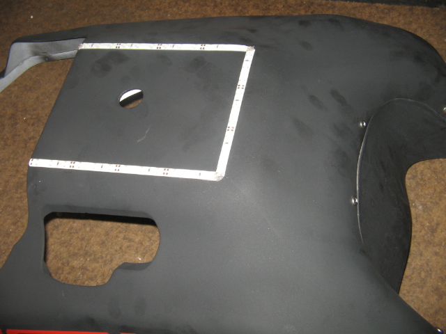

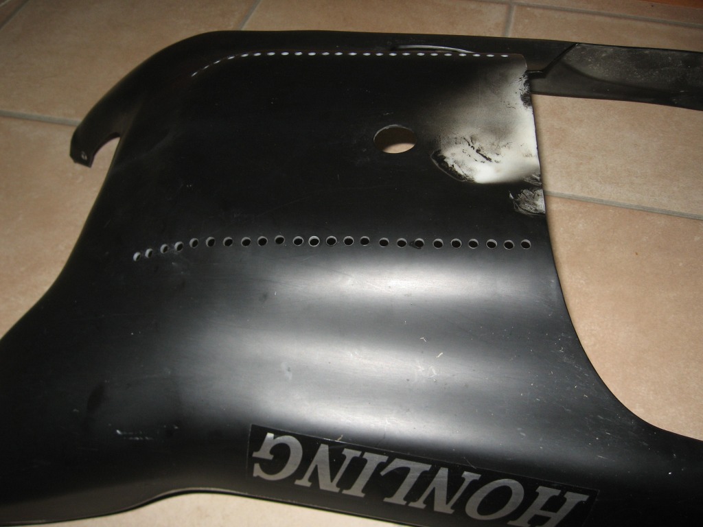

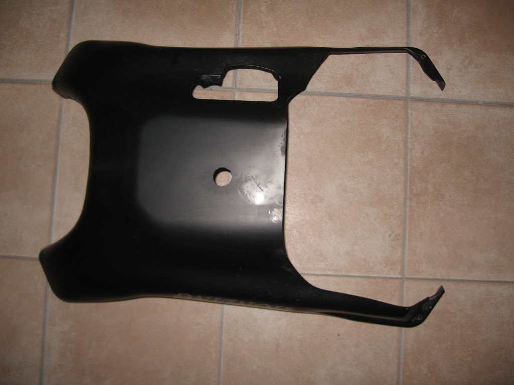

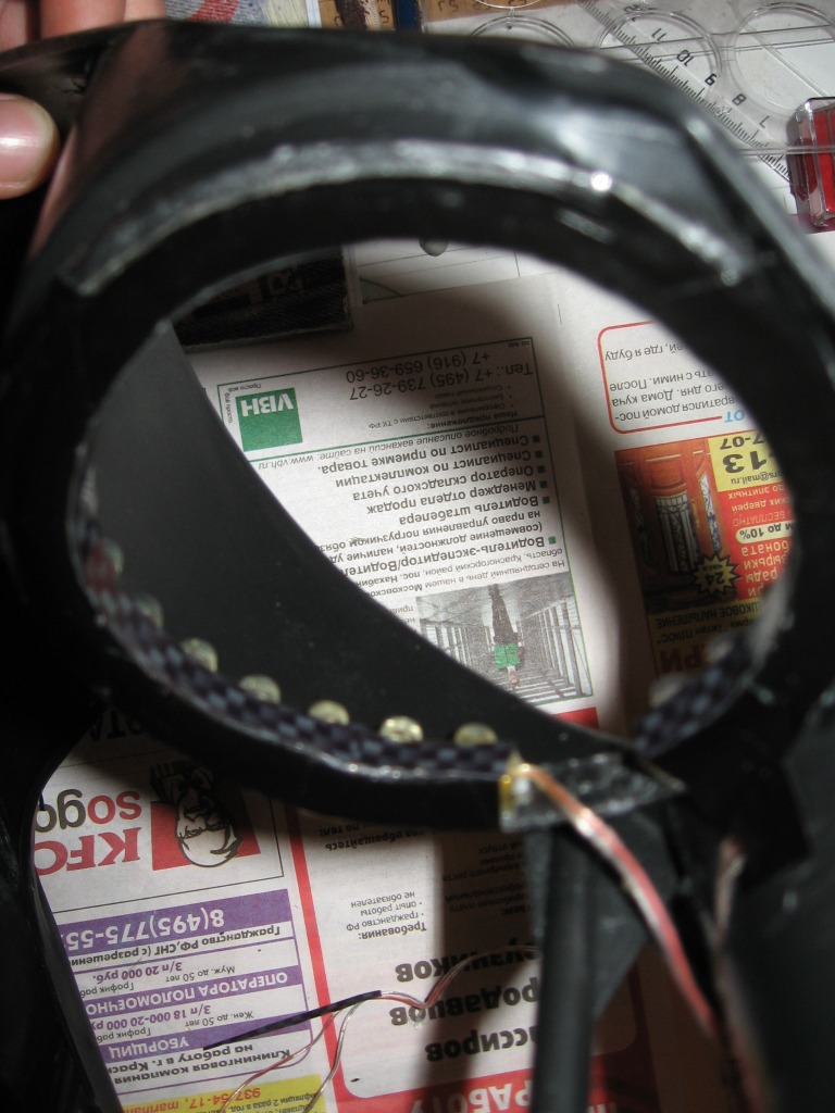

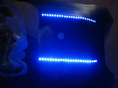

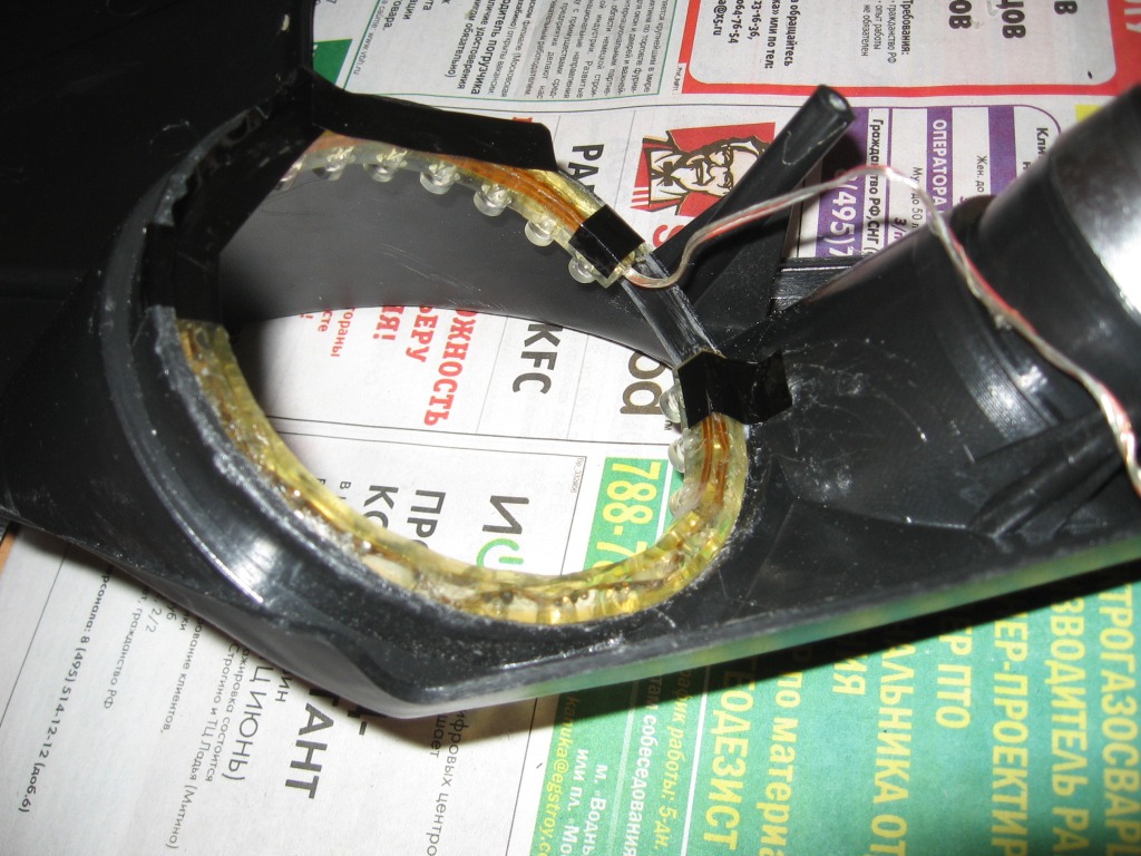

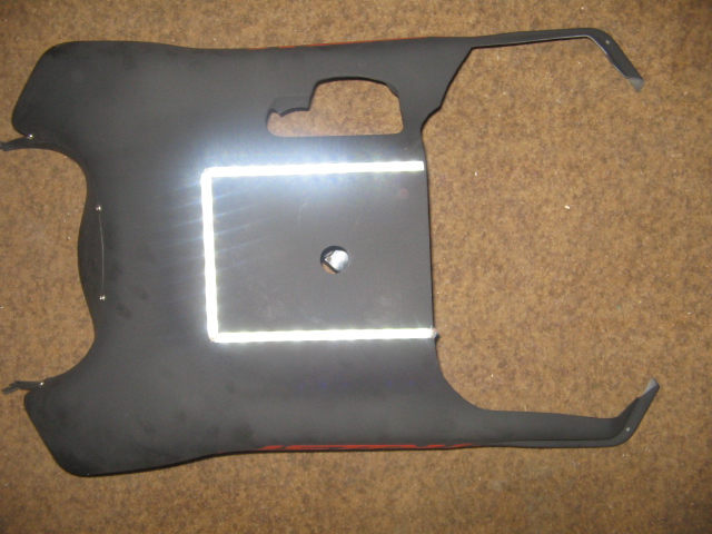

Начал заниматься дном скутера.
Обнаружилось что покрашена деталь плохо,в одном месте им видимо не хватило краски :-D
И для чего в центре дырка сделана *DONT_KNOW*

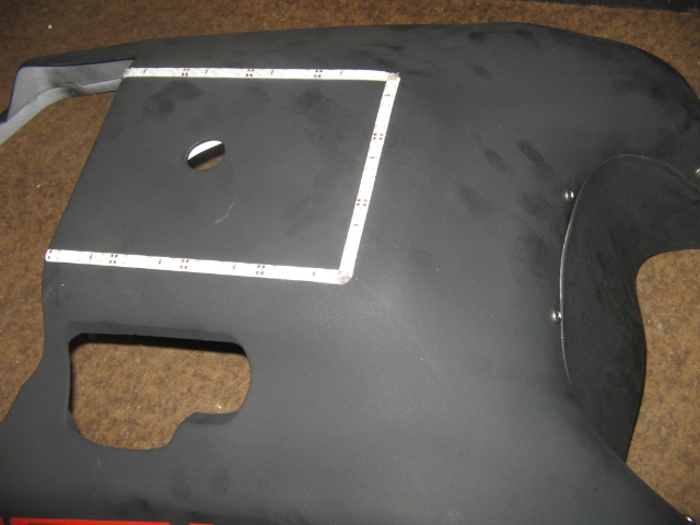

Просверлил отверстия для светодиодов,посадил ленту на клей.
В ближайшее время поставлю,выложу результат :009<

 Заголовок сообщения: Re: Подсветка Honling viking 4t
СообщениеДобавлено: 04 Mar 2012, 08:28
Дырка для слива воды.
СообщениеДобавлено: 04 Mar 2012, 08:54
Сообщений: 285
Стаж: По Москве 8 лет
Молодец прикольно получилось

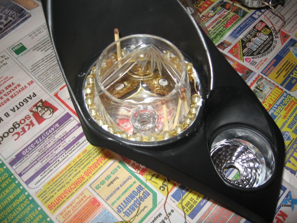

тока изнутри эпоксидкой проклей а то трещина пойти может
из за отверстий под диоды
пластик стал более хрупкий так что его надо укрепить обезательно

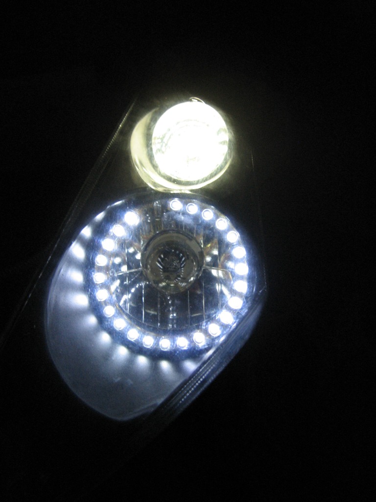

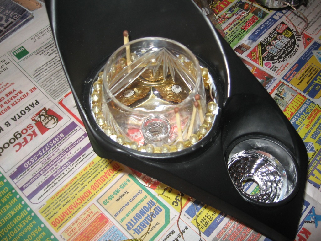

Я ПОДРУГОМУ СДЕЛАЛ
IMG_0305.JPG [ 152.11 KiB | Просмотров: 10616 ]
IMG_0303.JPG [ 121.51 KiB | Просмотров: 10616 ]

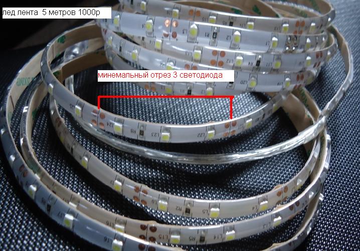

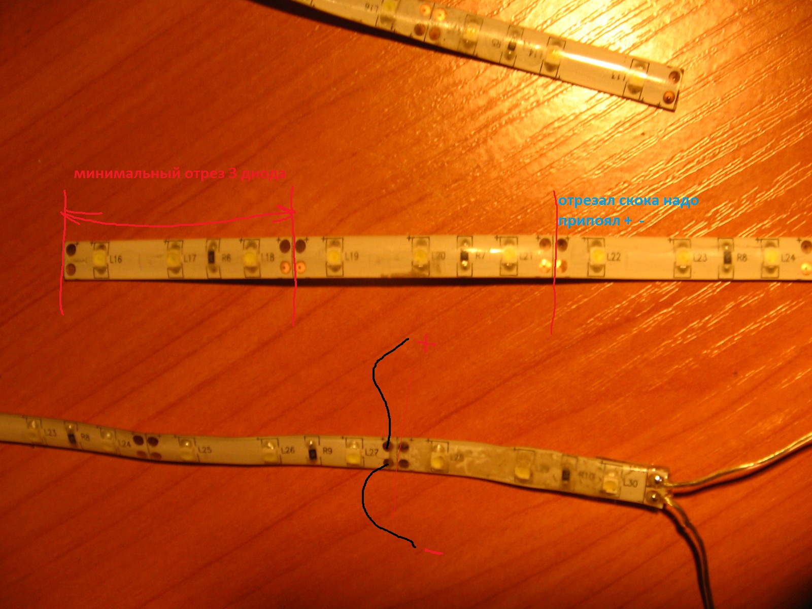

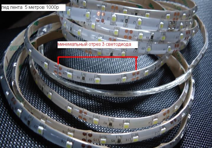

ребята подскажите эти ленты можно обрезать? мне просто предлагают не дорого 5 м а куда стока! вот и думаю про обрезанье ленте :-D что то паять надо будет? я в электрике ноль!
когда не знаешь что делать, делай шаг вперед...
СообщениеДобавлено: 16 Mar 2012, 07:42
Сообщений: 285

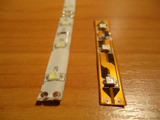

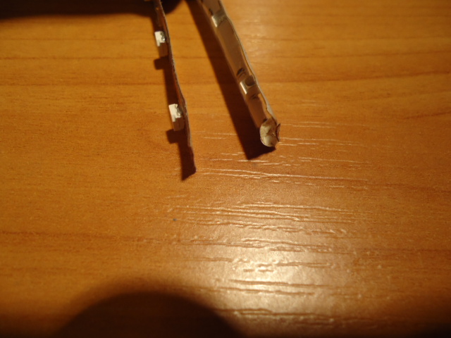

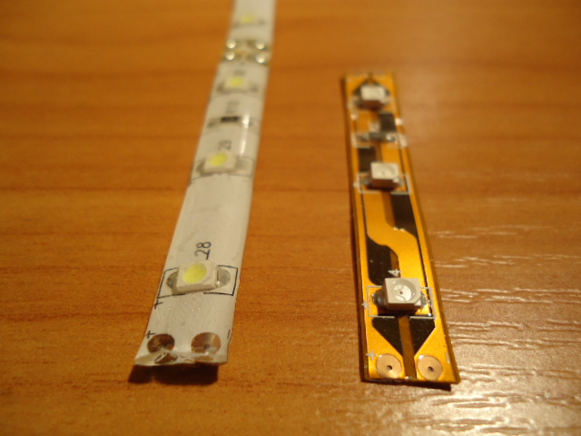

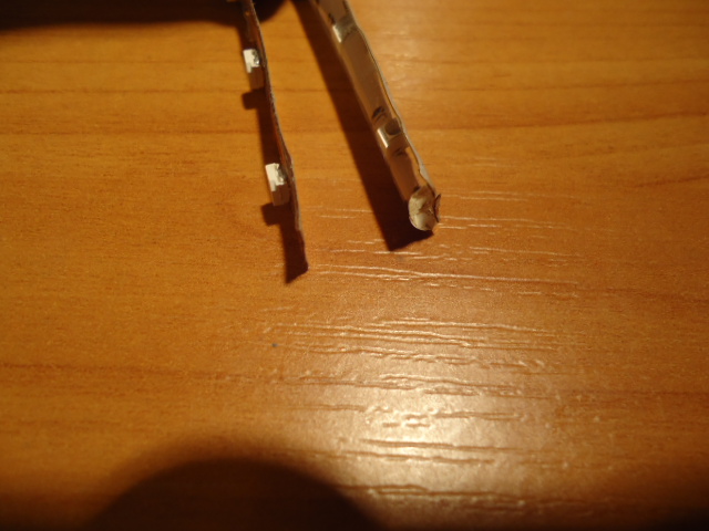

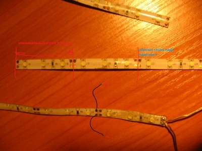

обрезать можно
ленты бывают в селиконе и без него
(в селиконе дороже влагостойкие они )
DSC01980.JPG [ 115.3 KiB | Просмотров: 10595 ]
DSC01979.JPG [ 119.54 KiB | Просмотров: 10595 ]
Лед лента.JPG [ 83.92 KiB | Просмотров: 10595 ]
СообщениеДобавлено: 16 Mar 2012, 08:01
Зарегистрирован: 07 Mar 2012, 12:38
Сообщений: 36
Откуда: Люберцы
Скутер: keeway focus

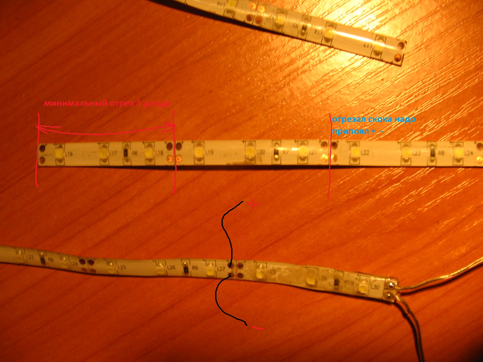

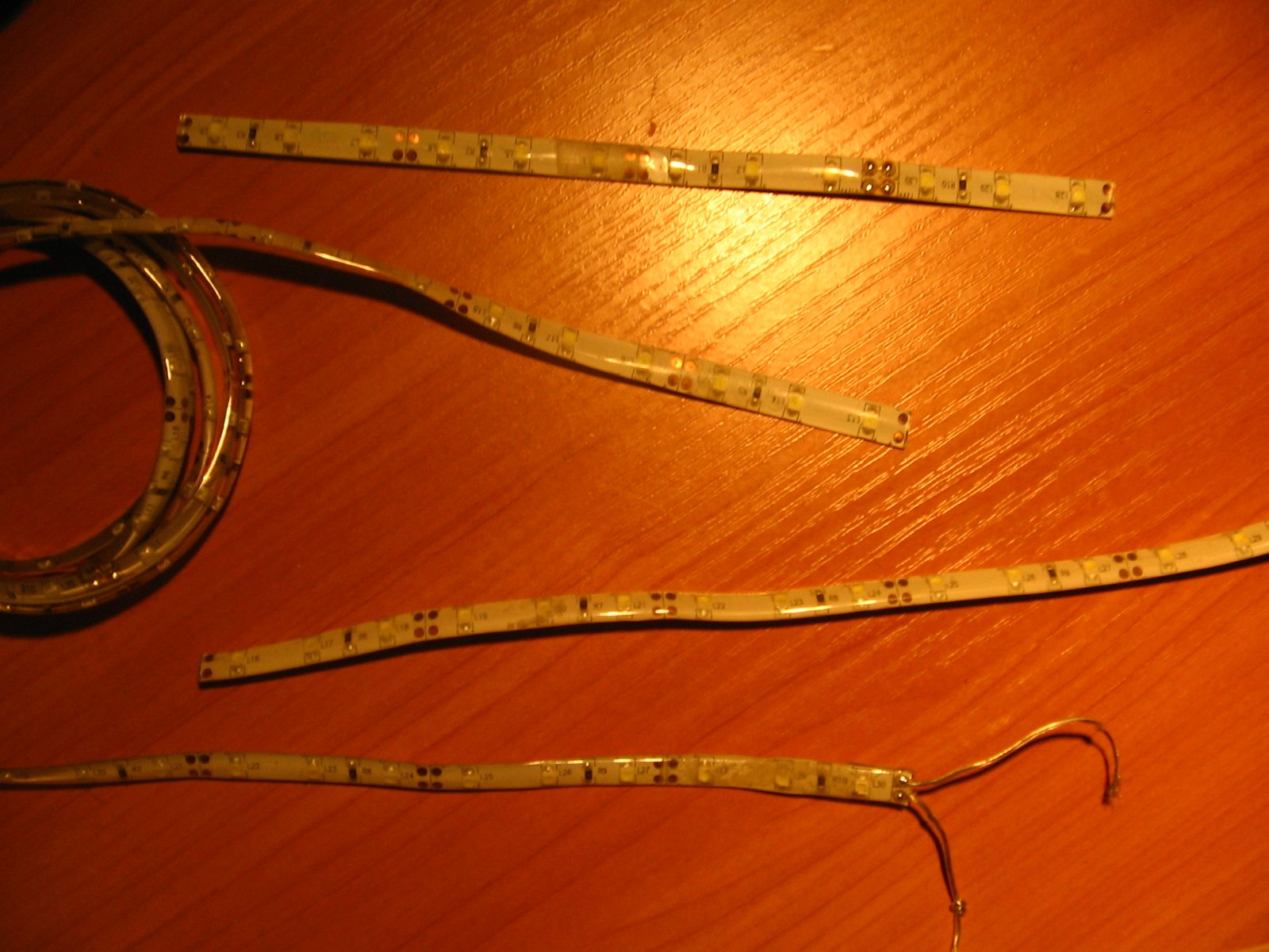

а когда обрезал ту часть которая без проводов осталась она будет пригодна? к ней надо припаивать провода?
СообщениеДобавлено: 16 Mar 2012, 20:10
Сообщений: 285

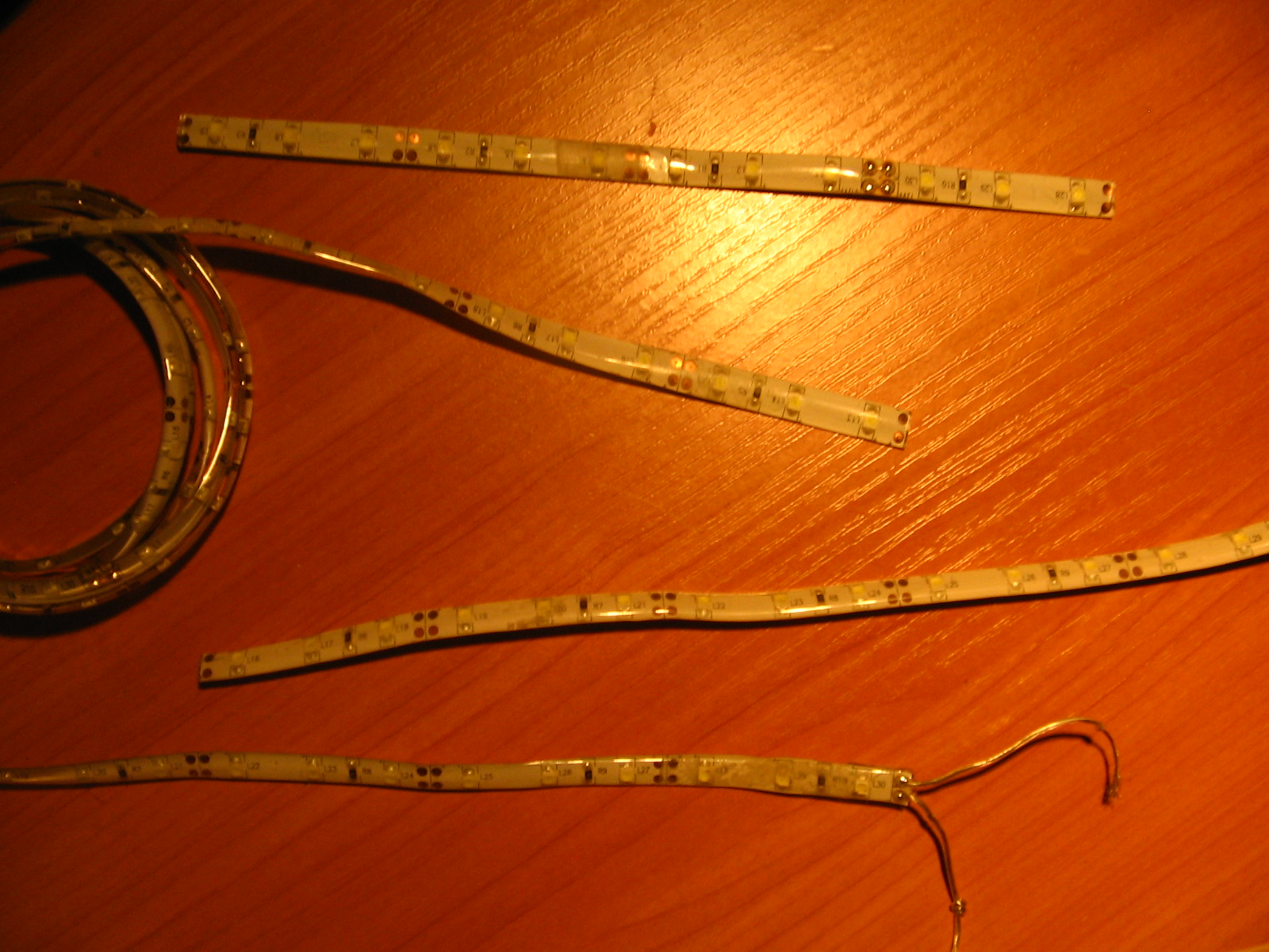

да она пригодна припоял провода + и - (на ленте они помечены )
отрезай скока нада и в перёд лепи куда хош и подсвечивай чё хош
главное отрезай где показано на фото тогда всё работать будет

СообщениеДобавлено: 18 Mar 2012, 14:55
Зарегистрирован: 27 Apr 2010, 16:11
Сообщений: 83
Откуда: Мос.Обл.
Скутер: Honling Viking 4t
Стаж: 6300 3ий сезон

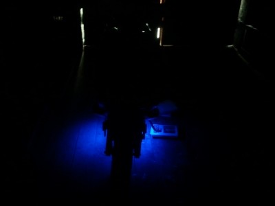

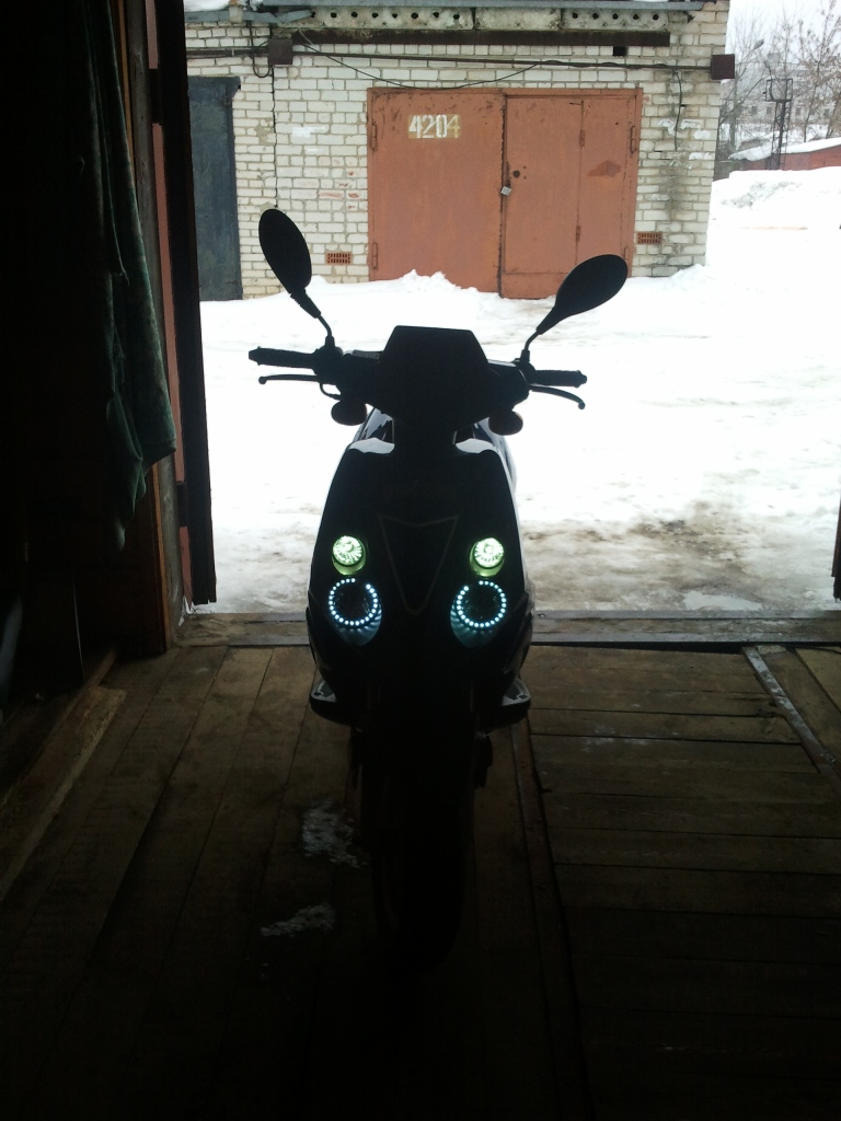

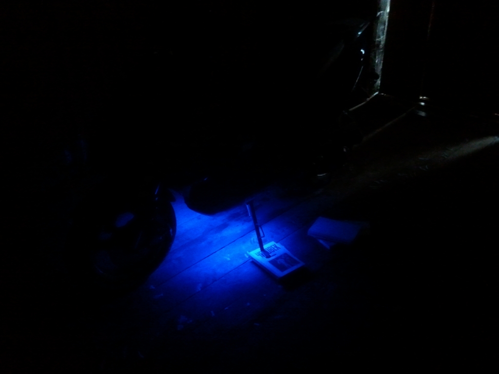

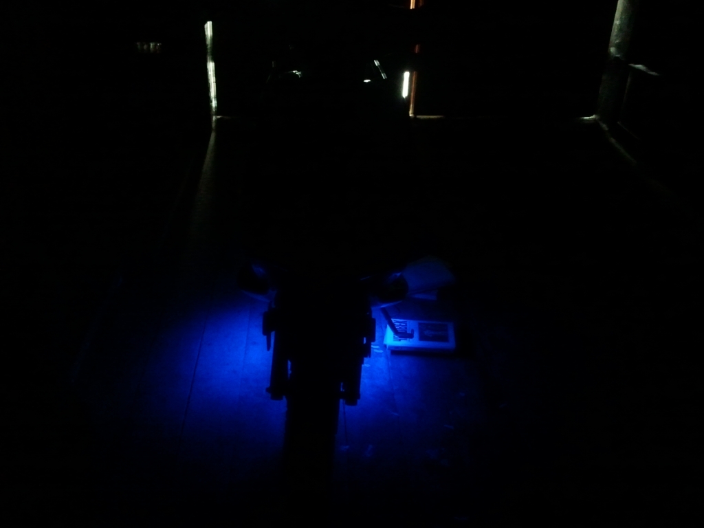

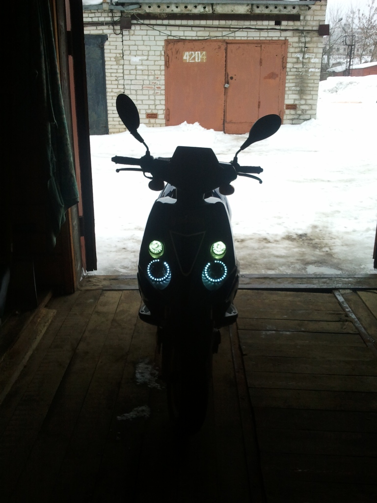

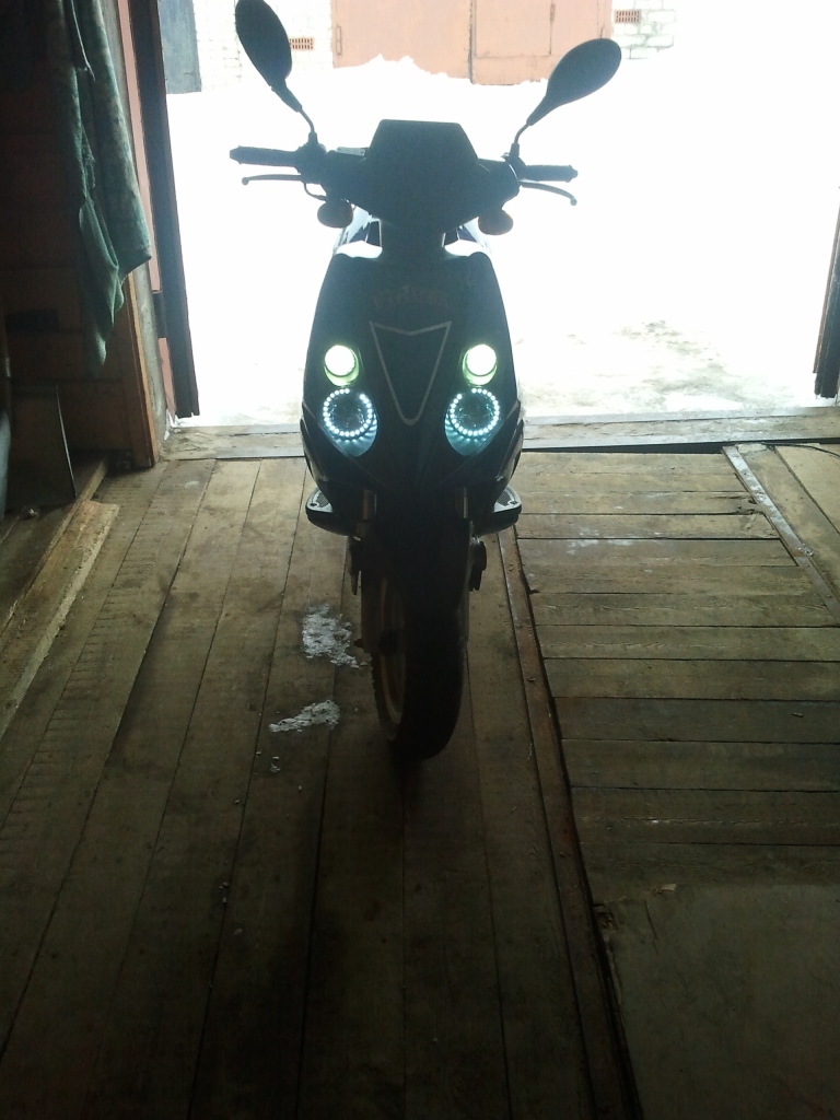

Сегодня установил поворотники,поставил кнопку на подсветку.
Пока только подсветка дна,потеплеет пойду подсветку движка делать.
Но вот результат моих работ

А чё поворотники не сфотал как поставил ??
Получилост хорошо молодца !!

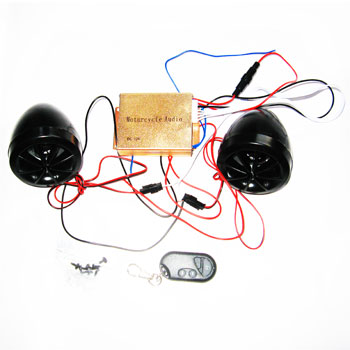

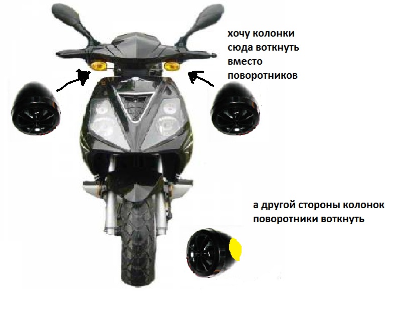

У меня тут идейка на счёт музычки родилась
колонки заместо поворотников воткнуть и вних (в колонки ) воткнуть поворотники
тока размер нужно замерить влезут ли они туда
у меня скут такой же как и у тебя . он на даче далеко
померий на своём войдут колонки эти ?? зарание спасибо

В следующие выходные померю.
А что именно?Чтобы они проходили между рулём и передним пластиком.
А поворотники я задние поставил ,пришлось пол скутера разобрать чтоб добраться(задний пластик,крепление бгажника,бак ,стопак и крыло)
СообщениеДобавлено: 18 Mar 2012, 21:33
Сообщений: 285
Да нужен размер вот этот красненьким помечен
чтобы проходили между рулём и пластиком
а на счёт поворотников сочувствую я както тоже туда лазил пол жопы скутера разобрал
