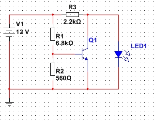

Ответе кто нибудь!Какой транзистор использовать? *HELP*и за что отвечает R3?

любой npn малой-средней мощности с ук >20В и ик > 100мА
кт315
кт3102
кт603

а подскажите для чего R3 ? через него питается светодиод?Если изменить номинал R3 повлияет ли это на яркость диода?

да, он задает ток на светодиоде

kalimulin писал(а):
w2i4t2a7 писал(а):
А подскажите какой транзистор использовать? И R3 нужен для работы транзистора?Или для диода?
Транзистор любой маломощный npn, типа КТ315.
R3 ограничивает ток диода (12в/2,2к=5мА, можно и 3к) и транзистора.

А если использовать резистор R3 на 900 Ом или на 1,3кОм?Не слабоват ли ток 5мА для диода?Ярко светить не будет мне кажется.Просто есть диоды у меня красные ток на 20мА.

5 мА неярко если им светить как фонариком. А индикатор обычно направлен водятелу в морду лица и потому не должен его слепить.
ночью кроие него ничего не будешь видеть
R3 выбирается как минимум из(макс. ток транзистора, макс ток диода), конечно, с запасом.
Если макс. ток диода 20мА, то больше 18мА задавать не надо.
Также при расчете выбирайте макс. напряжение - оно будет ок. 14В при работающем двигателе (можно померить).
