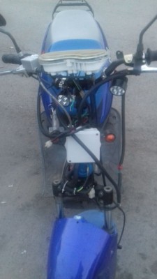

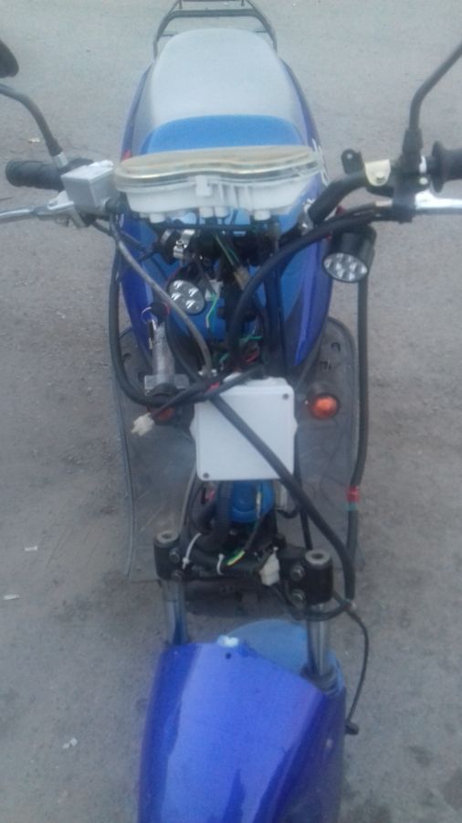

Написал сначала в другую тему, но там жизни нет, значит сюда.
Всем кто собирается повторить мой опыт, не делайте этого, "фары" светят вразнобой, свет не направленный и слепит по сторонам, а так, да, яркий.
